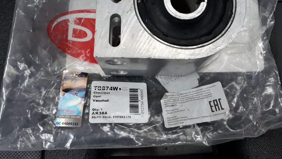

PMC PXCBC-011B прошли 25тыс.км. но тысяч семь назад уже вытекло из них масло и начали постукивать.
В этот раз поставил DELPHI TD874W .

Привет. Маловато пробежали. Затягивать центральную гайку сайлента рекомендуется на опущенной машине. Пусть бегает подольше, удачи!
Здравствуй. Не дорогой не оригинал…Протягиваю на спущенном авто, правда не совсем это удобно т.к. в гараже ямы нет.
