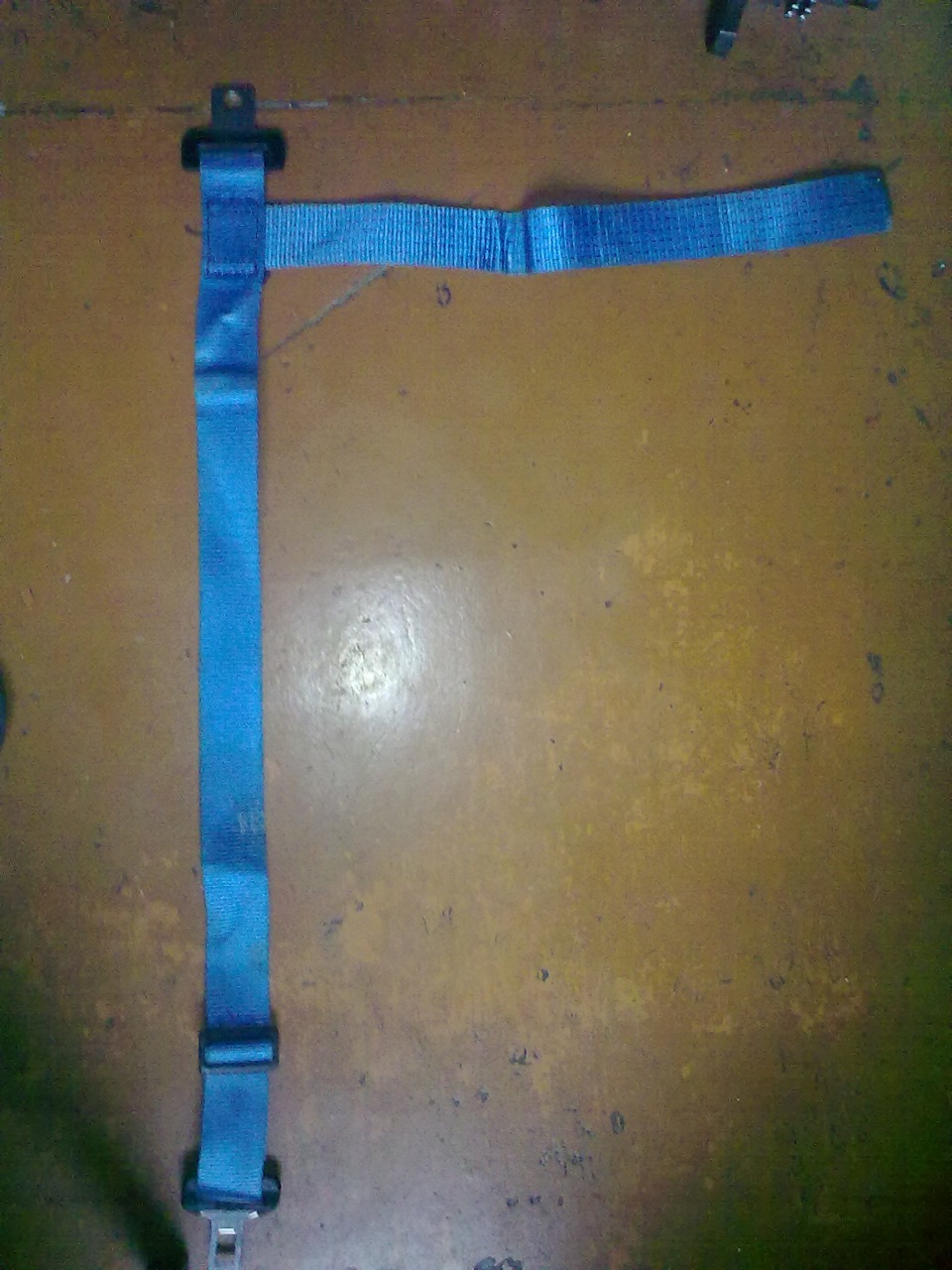

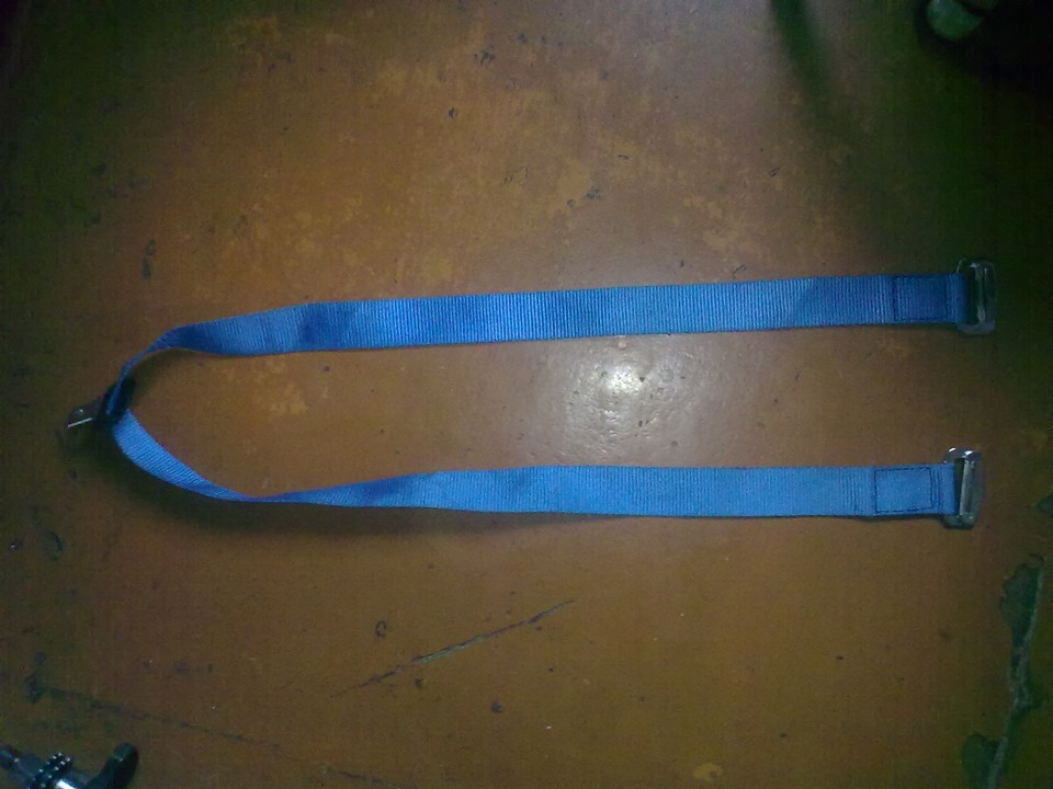

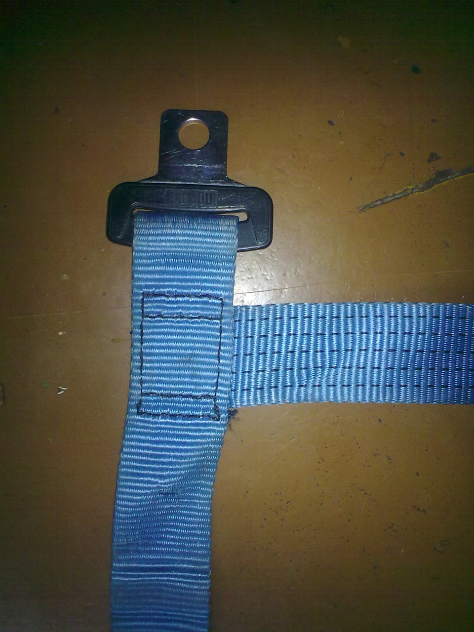

По много численным просьбам выкладываю эту запись. Как я заметил много кого заинтересовал сделанный мною 3-х точечный ремень безопасности который и сделать проще и намного дешевле продаваемых аналогов Спарко, ОМР, Сабелт и т.д. Так же он уже испытан в "боевом режиме" т.е. при езде боком по асфальту показал себя очень хорошо, даже на стандартном сидении 2101 без подголовника держало сидении как вкопаного, ощущения от езды усилились когда пристегнут потому что ощущаешь машину совсем по другому…
И так для его изготовления понадобится
1) Ремень текстильный шириной 2 дюйма, или проще говоря буксировочный трос по метражу, цвет выбирайте сами в зависимости от наличия
2) ремни безопасности от 2109 задние
3) толстая черная капроновая нитка, циганская иголка и наперсток(если пальцы надо целые)

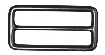

4) 2 регулятора длины ремня
Делал я его пару раз и переделывал тоже пару раз пока не подогнал его под себя по всем параметрам, не факт что такие размеры подойдут Вам, но мне самое то=)

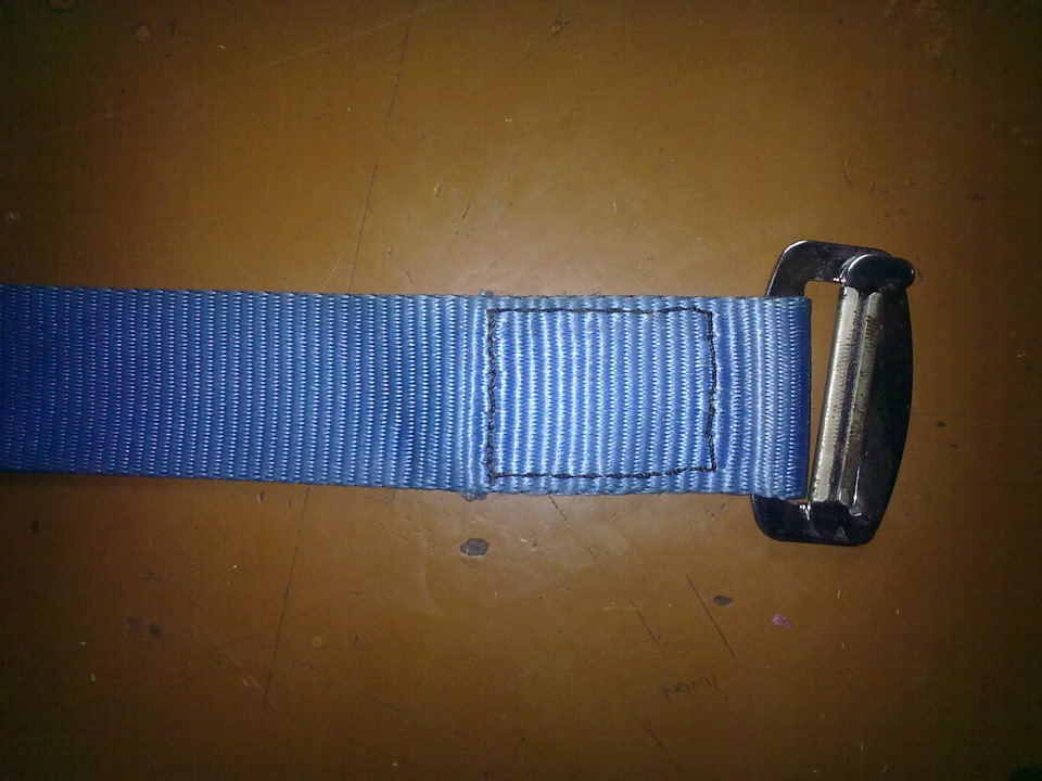

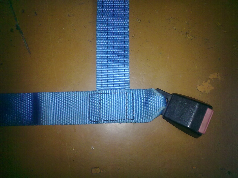

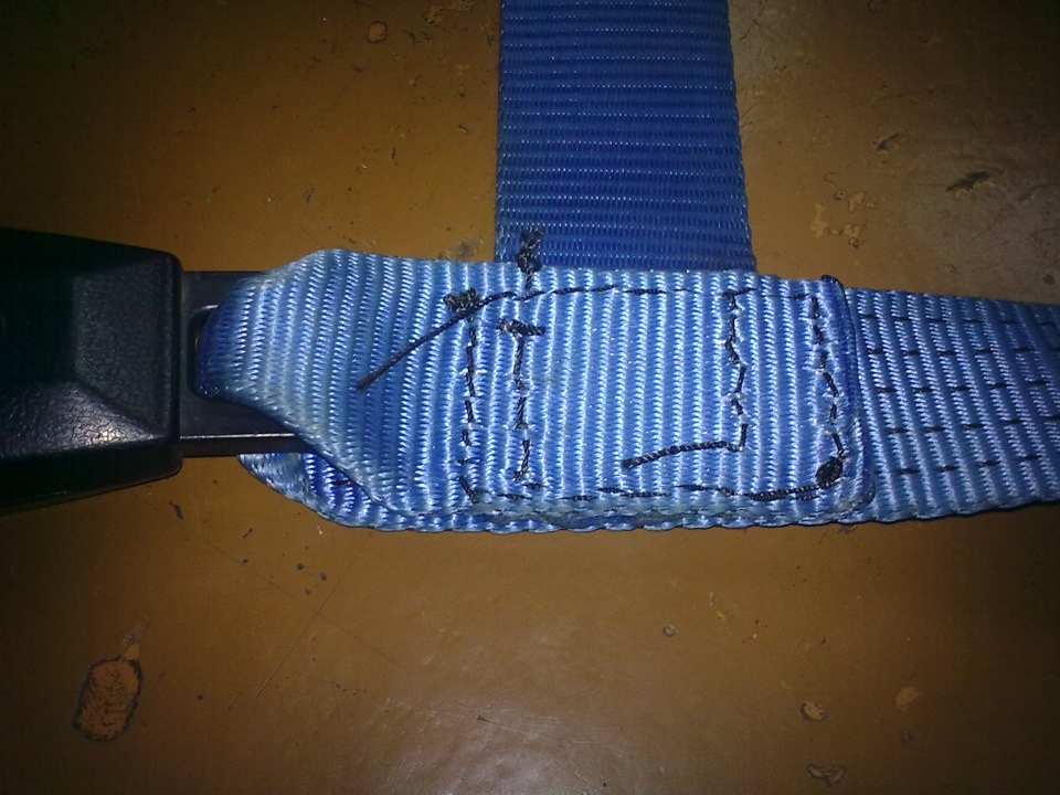

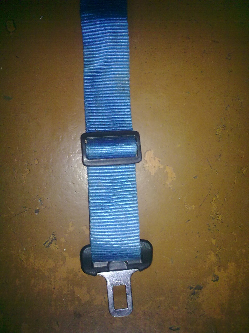

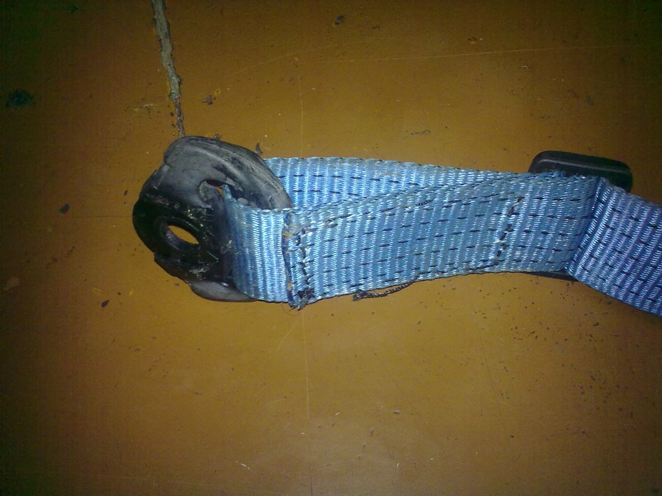

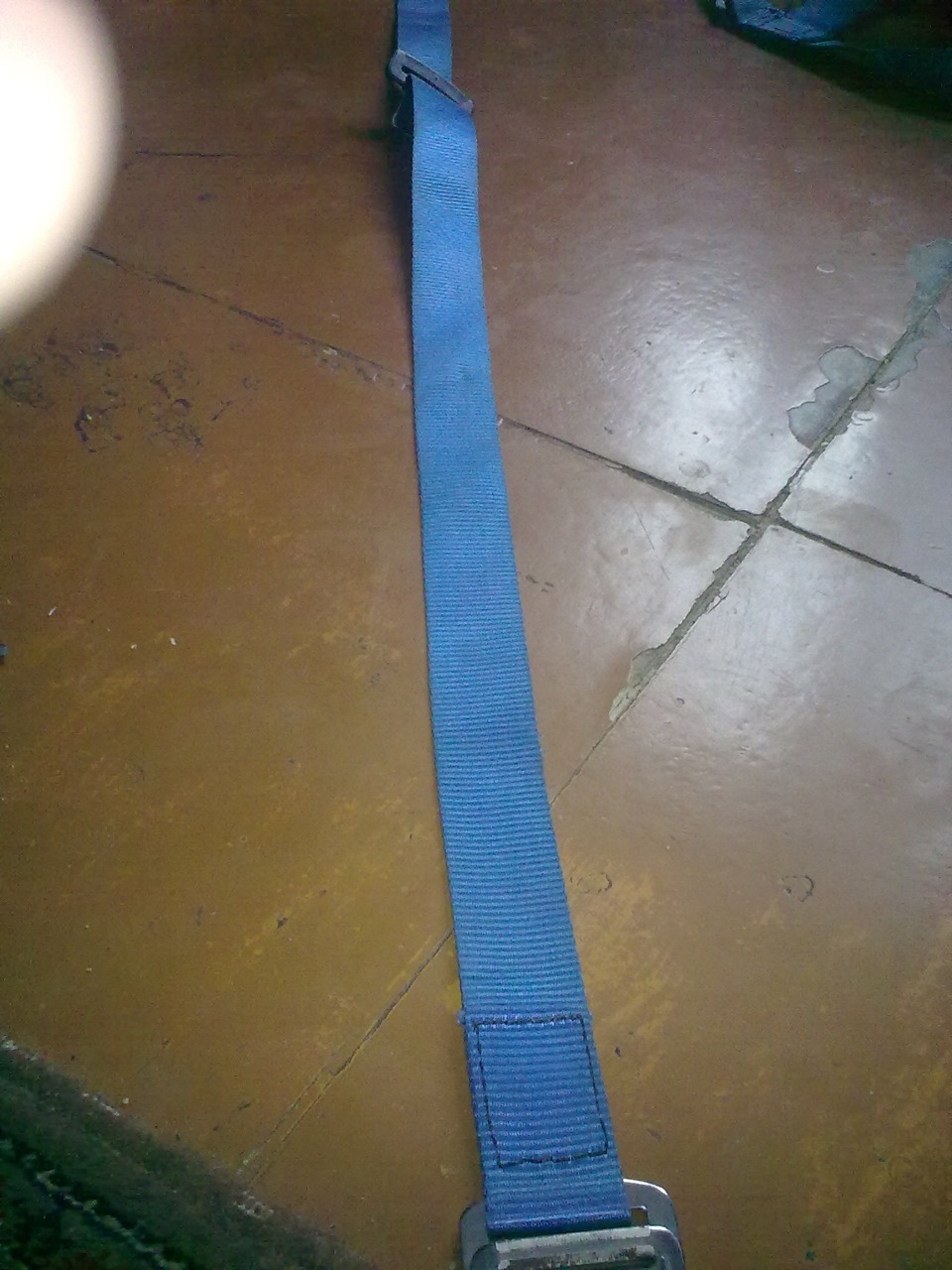

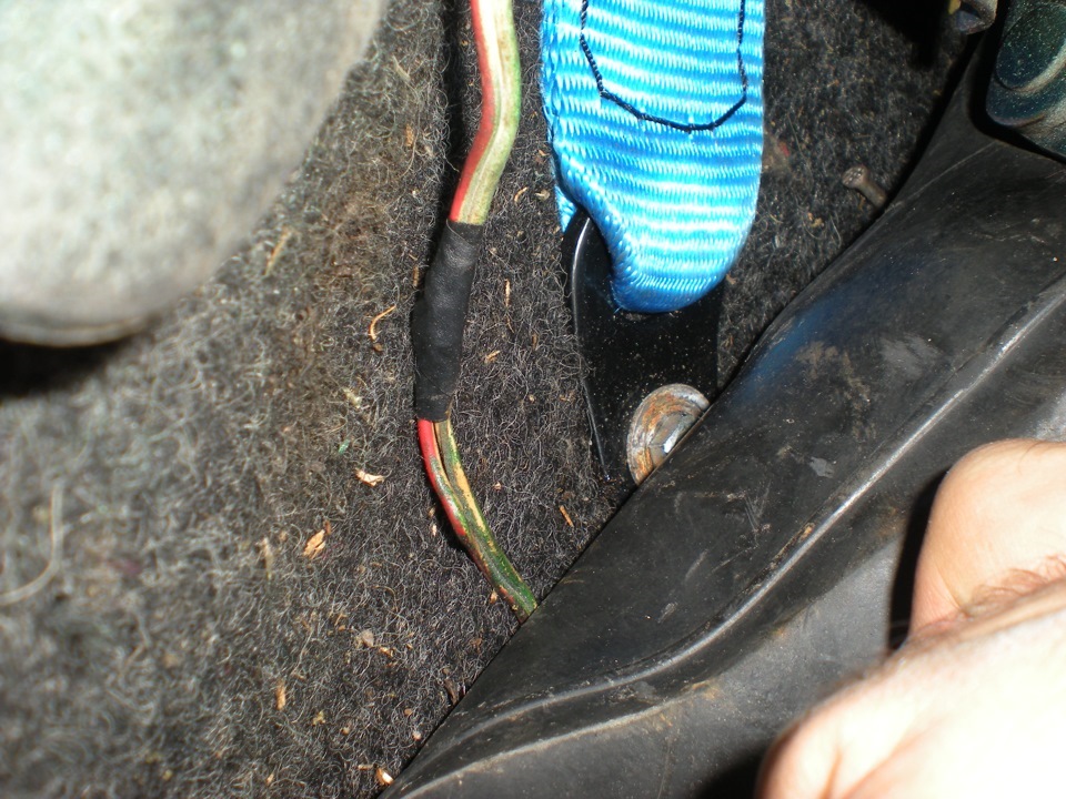

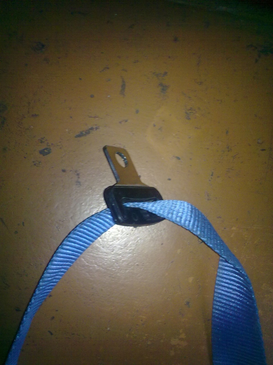

И так погнали — в начале детальные фотографии всех соединений
ну вобщем то вот и вся информация=)
только не обращайте внимания на то что он грязный…пасажиры ззади его чутка подтоптали, надо постирать

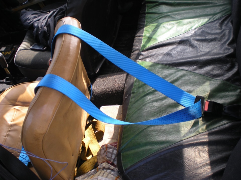

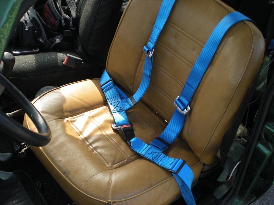

и вот еще пару фоток в сборе
Обьяснил вроде все детально…детальней уже наверное некуда.
Надеюсь эта запись кому то поможет, буду рад коментариям и подписям=)
Всем ровных дорог=)
P.S. эсть ентузиасты которые обсирают мой ремень — типа ненадежно…само пал…при аварии порвется…
отвечу заранее — ремень на розрыв 3000кг это 1 шлейка, тело крепит 4 шлейки значит вес на розрыв увеличивается до 12000кг, т.е. 12т, каждое соединение прошито толстой капроновой ниткой которую тоже не так легко порвать, каждое соединение зашито в 2 прогона квадратом и навхрест, такое соединение очень крепкое
если делать для себя и думать о безопасности оно будет не хуже спортивных аналогов ремней
и кстати делал я его на основе ремня всеми извесной фирмы Schroth, так скажу то что там использованы простые нитки, а не капроновые как у меня
так что крепкость данного изделия на уровне
могу пошить под заказ=)

Приветствую, какая стоимость будет под заказ?)
Молодец! Красиво и надежно. Я и себе хочу поставить. Так как иногда с сидухи сползаю. Но крепление плечевой шлейки хочу сделать на задней полке. Примерно под углом 100 градусов. Спасибо за инфу и главное за чертеж.)))
сколько примерно нужно метров ленты ?
я брал с запасом 5 метров вроде…
сделал по Вашему Эскизу ))) Спасибо за идею… на Крымских дорогах-то, что надо))
не за что)))
приятных поездок по серпантинам))
Ахиренно!) Молодца)
круто) только по сиденьям наверно всё равно балтает)?
нет, на удивление, плотно сижу в сидении)
хотя хочу опелевские рекаро поставить)
C Рекарами будешь вообще как влитой.У меня рекары стоят, вот теперь надо ремни сделать=).Я думаю качество твоих ремней в 100 раз лучше "кетая".
Даже не думай, жизнь дороже.
Лучше китай?На брэнд денег нет=(
Бренды тоже в Китае делают!
Замкнутый круг=)Если на машинке прострочить все соединения?
Андрей, а ты уверен, что техком тебя пропустит с таким ремнем? Ну, если конечно заметит!
stage93
как раз такие и думаю ставить пару, или если финансы позволят полуковши)
ну надеюсь что качество лучше китая, может и не намного хуже оригинал, делал для себя неспеша и качественно, ну по крайней мере меня устраивают более чем))
Попробую сделать, купить готовое всегда успею:)
и намного дешевле и возможно надежнее, будет зависеть от качества изготовления)
та и нашивку для красоты любую можно сделать) сам хотел еще для красоты нашивку спарко сделать=)
удачи в изготовлении)
