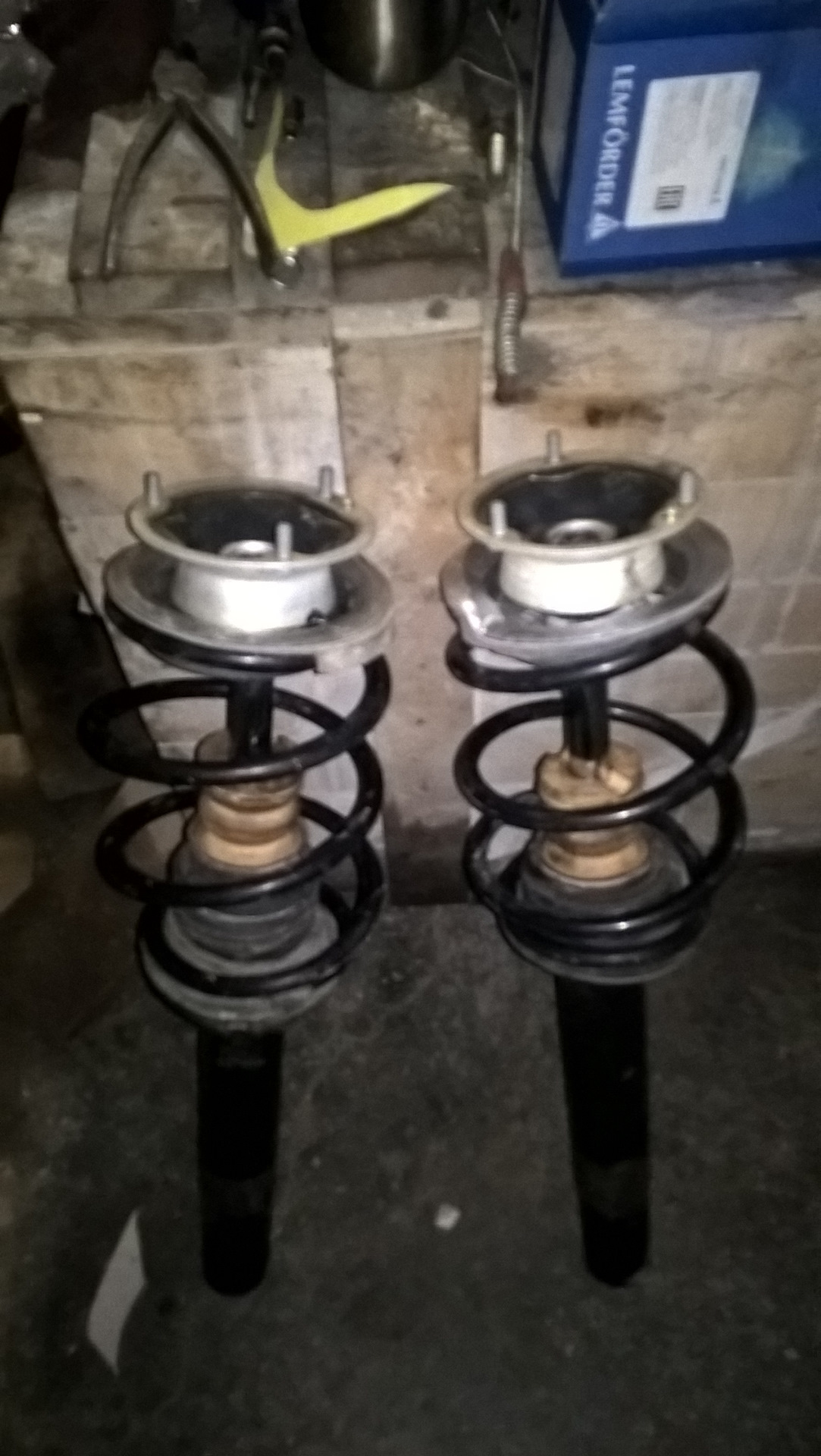

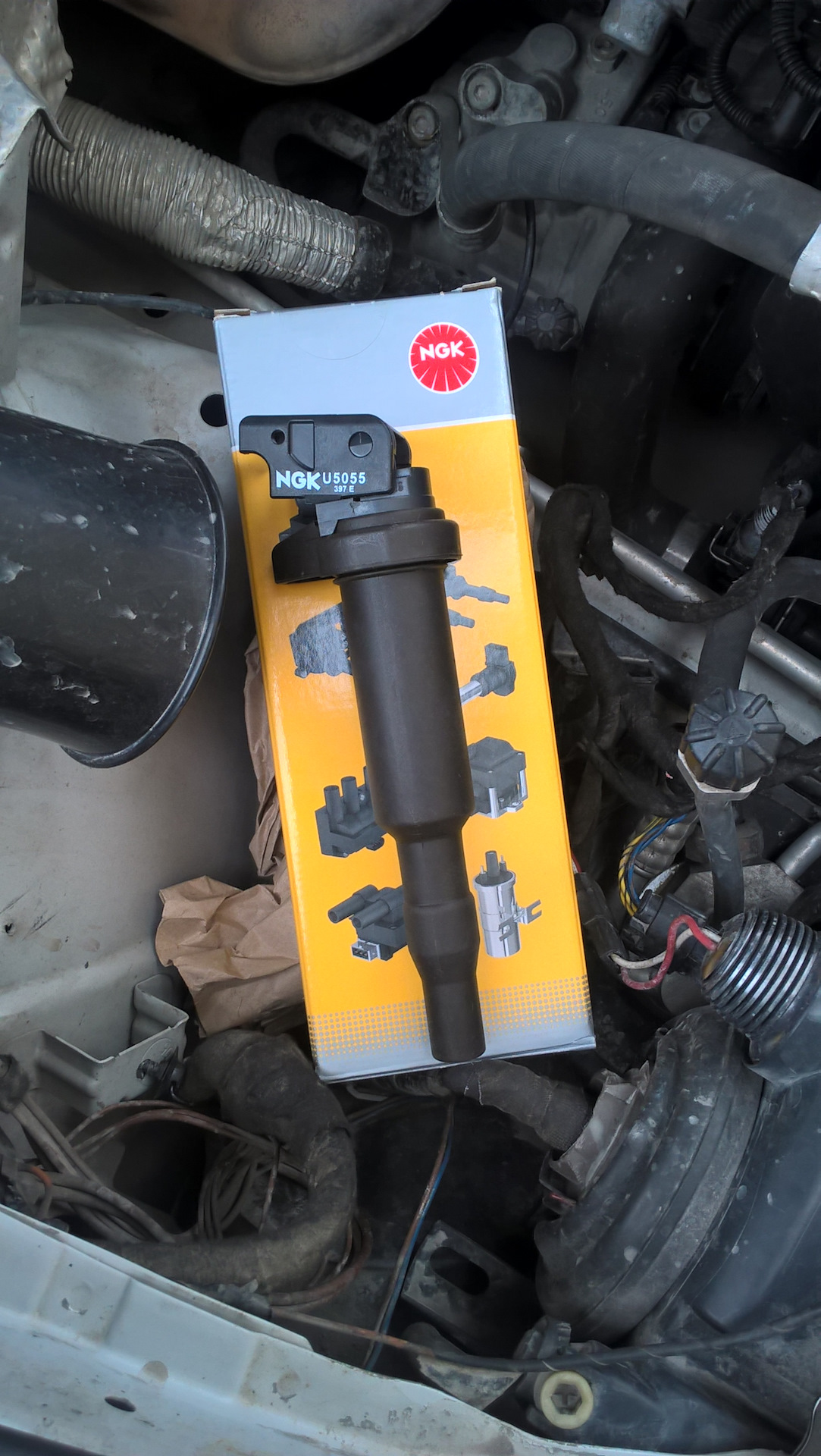

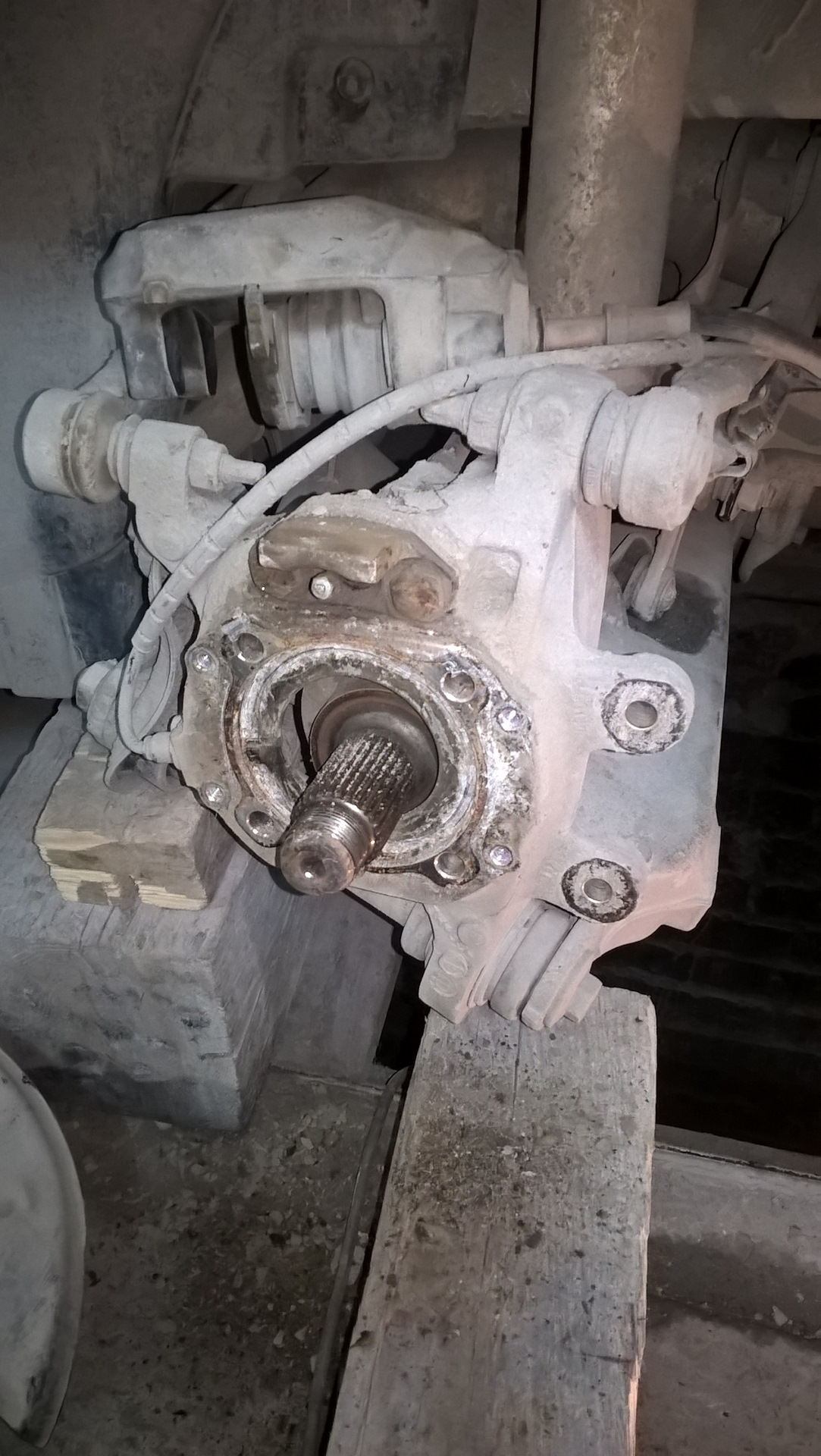

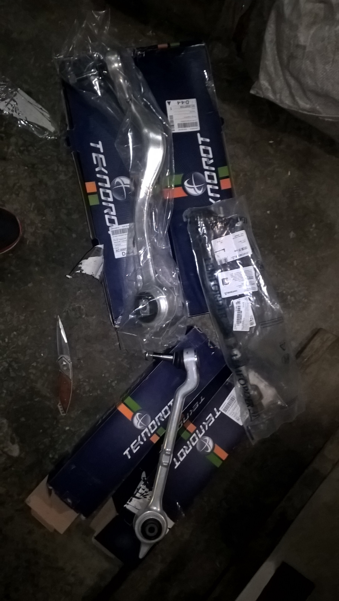

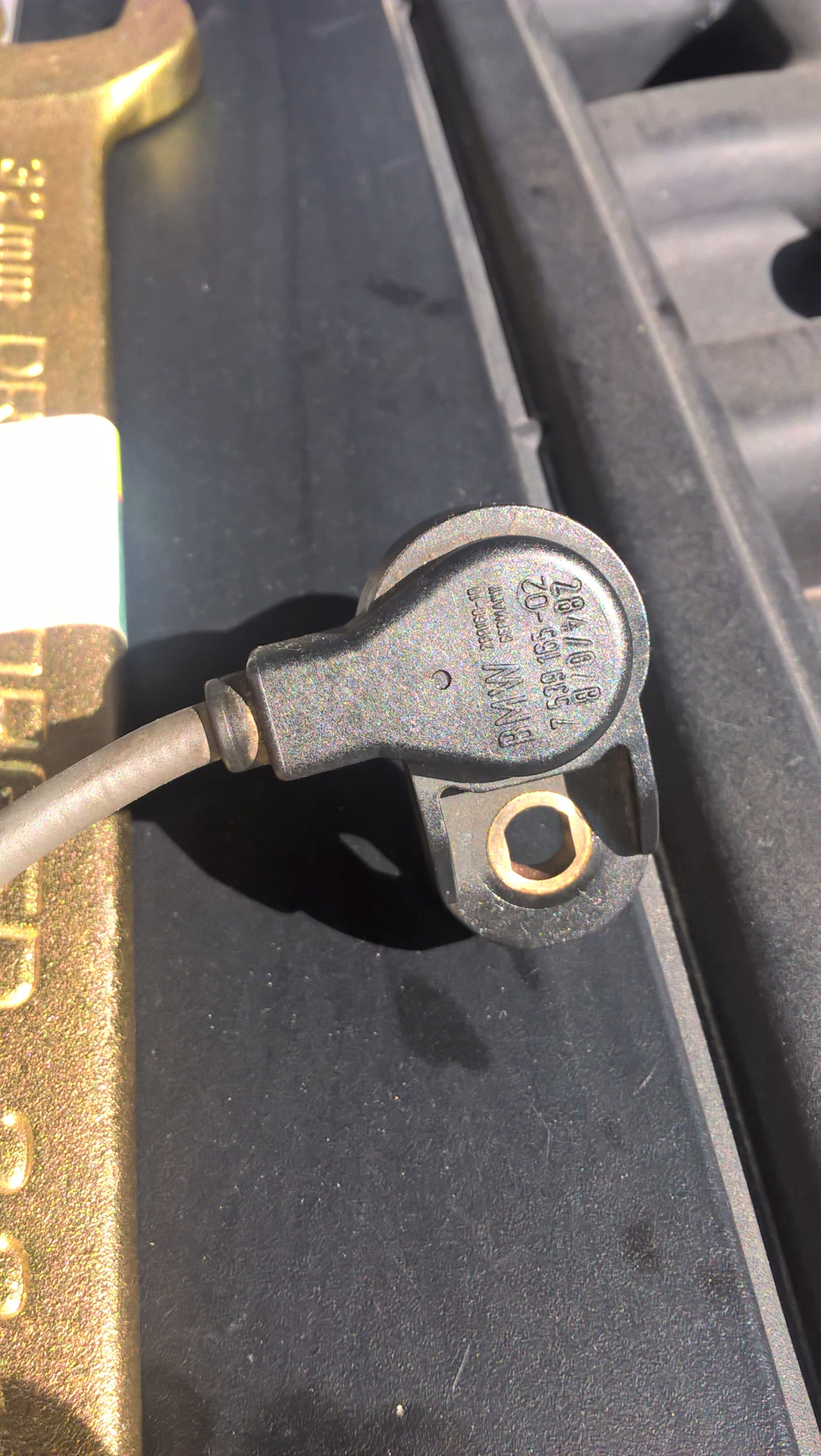

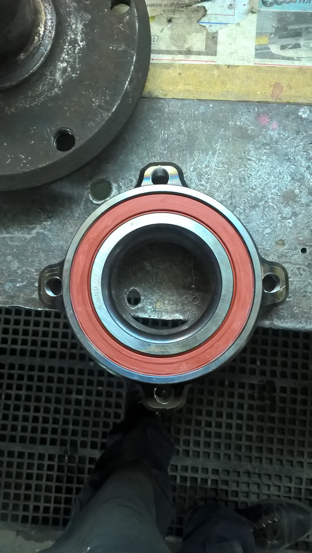

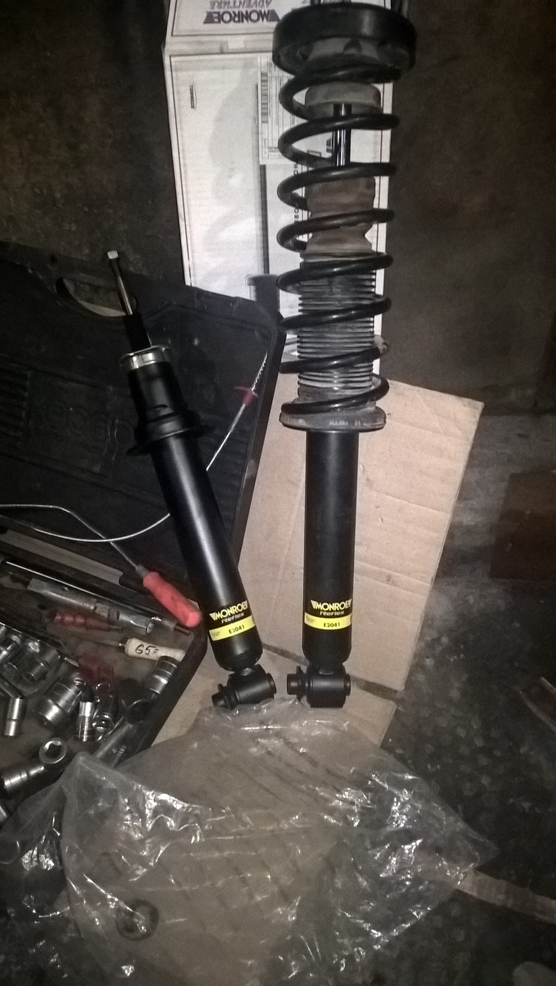

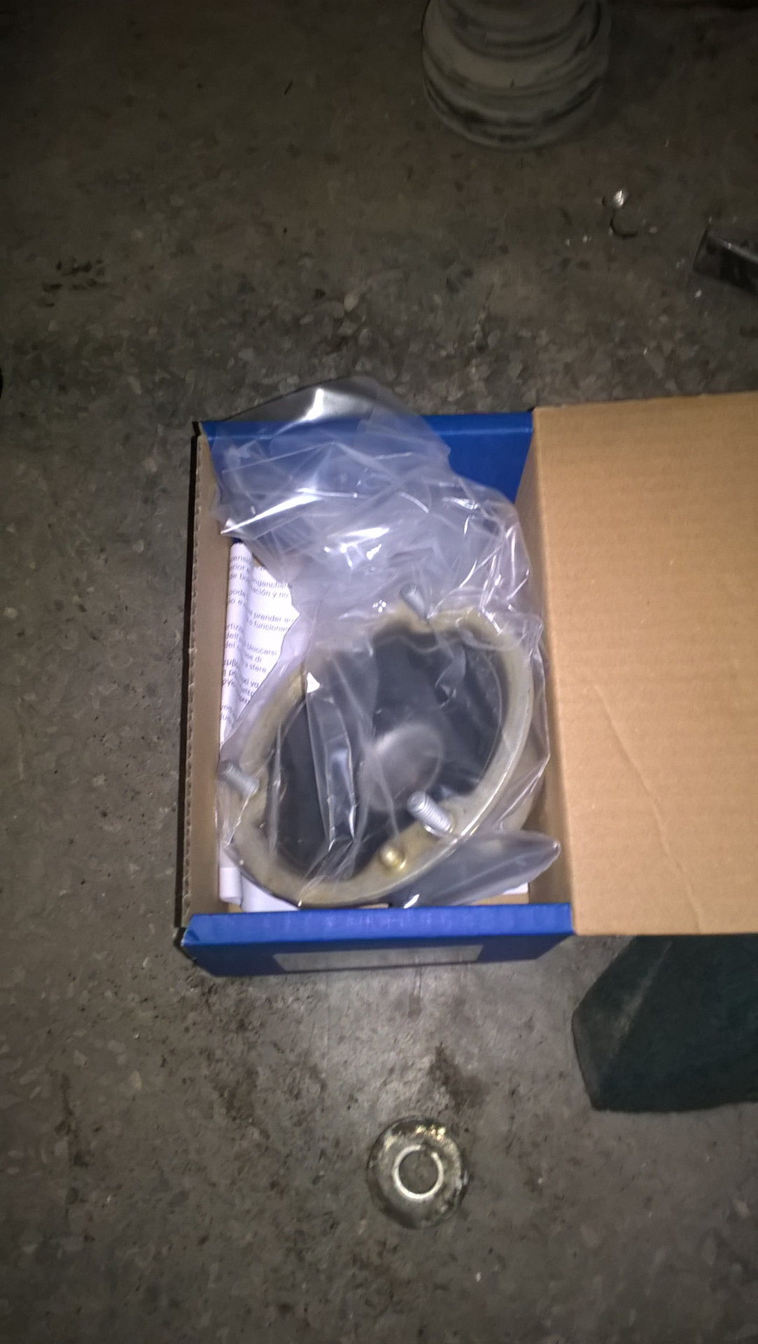

Приветы всем.Пришла весна и вместе со снегом растаяли дороги и подвеска Брунгильды. Два вечера было потрачено на установку запчастей, сие процесс описывать не буду так как все уже люди расписали до меня.Вечер первый:были пропуски зажигания, путем перестановки катушек выявил виновницу.(взял NGK), следующая проблема была в расходе бенза и троения на холостых, причем все началось резко хотя ошибок не было человек подсказал, что может быть дпрв подкинул рабочий и все прошло (был у друга в запасе).Поменял рулевые наконечники в сборе с тягами (lemforder 1313801 и 1313701), рычаги передние нижние (Teknorot B424 и B425), рычаги передние верхнее (Teknorot B422 и B423).Передние стойки и пружины были в хорошем состоянии было решено поменять тарелку пружины(BMW 31326769667) и опоры(lemforder 2700101) Вечер второй: заменил левый ступичный подшипник (SNR P15029в коробке лежал FAG) задние стойки (Monroe E2041Reflex)Вот как то так.
