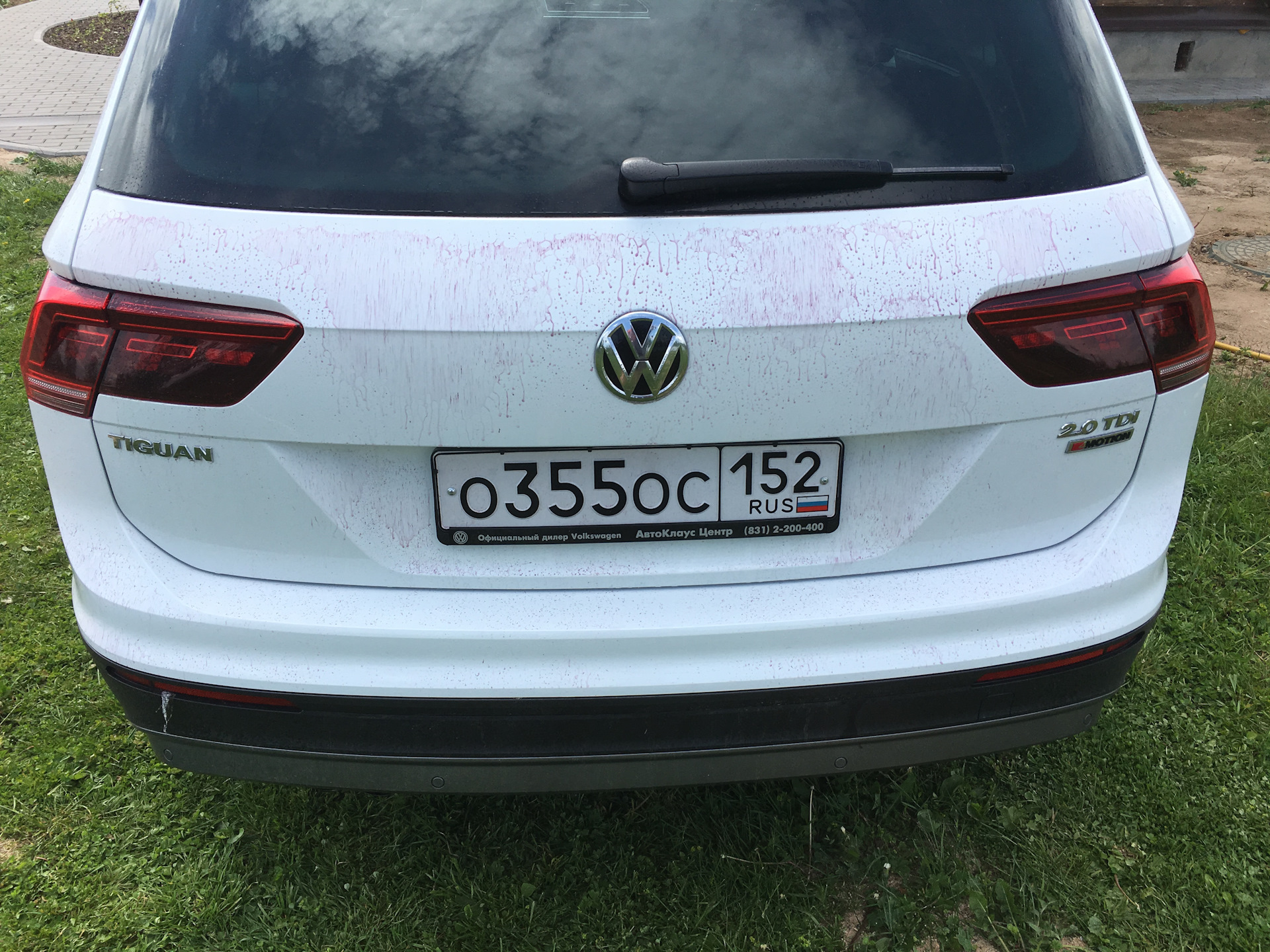

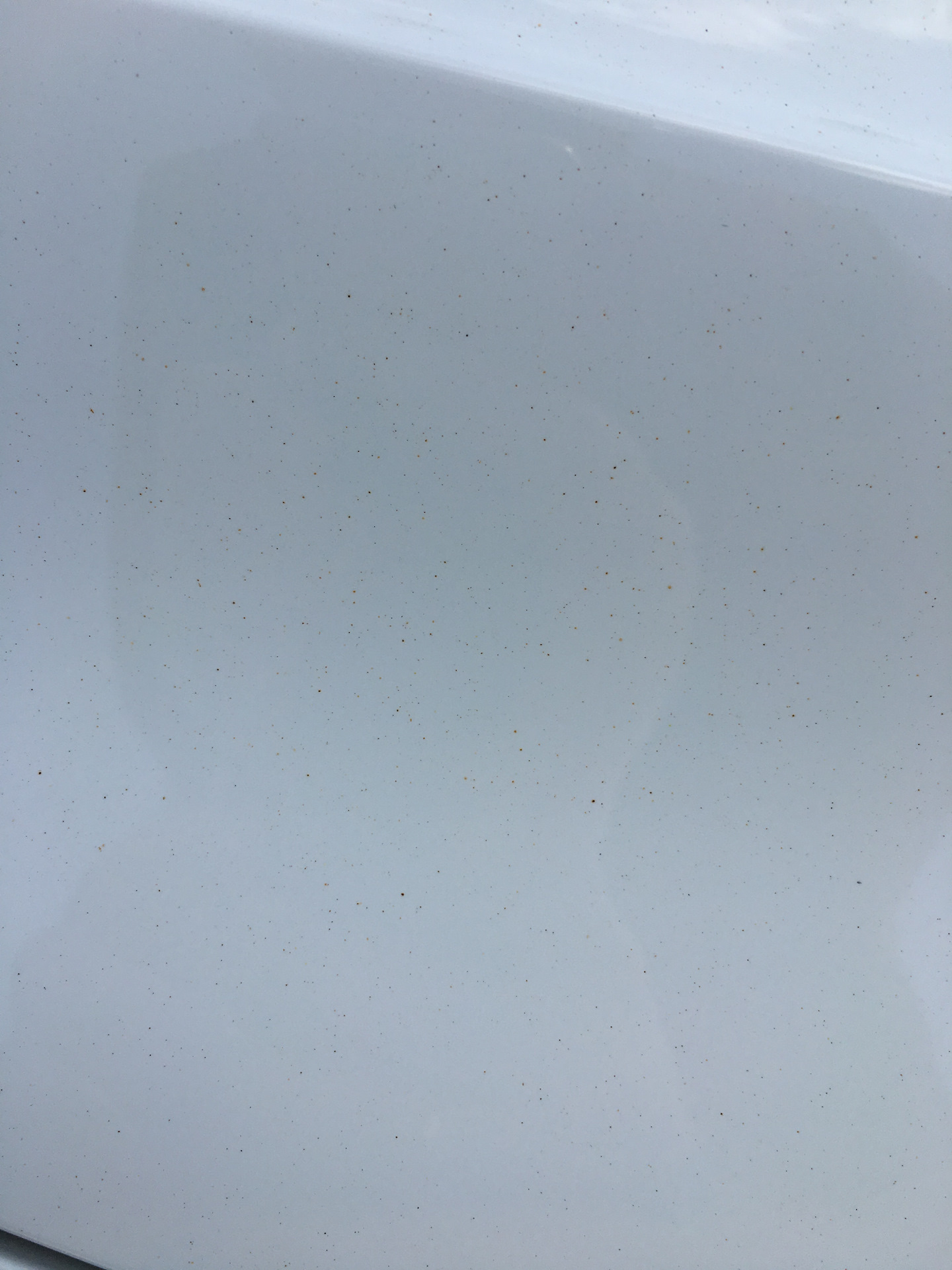

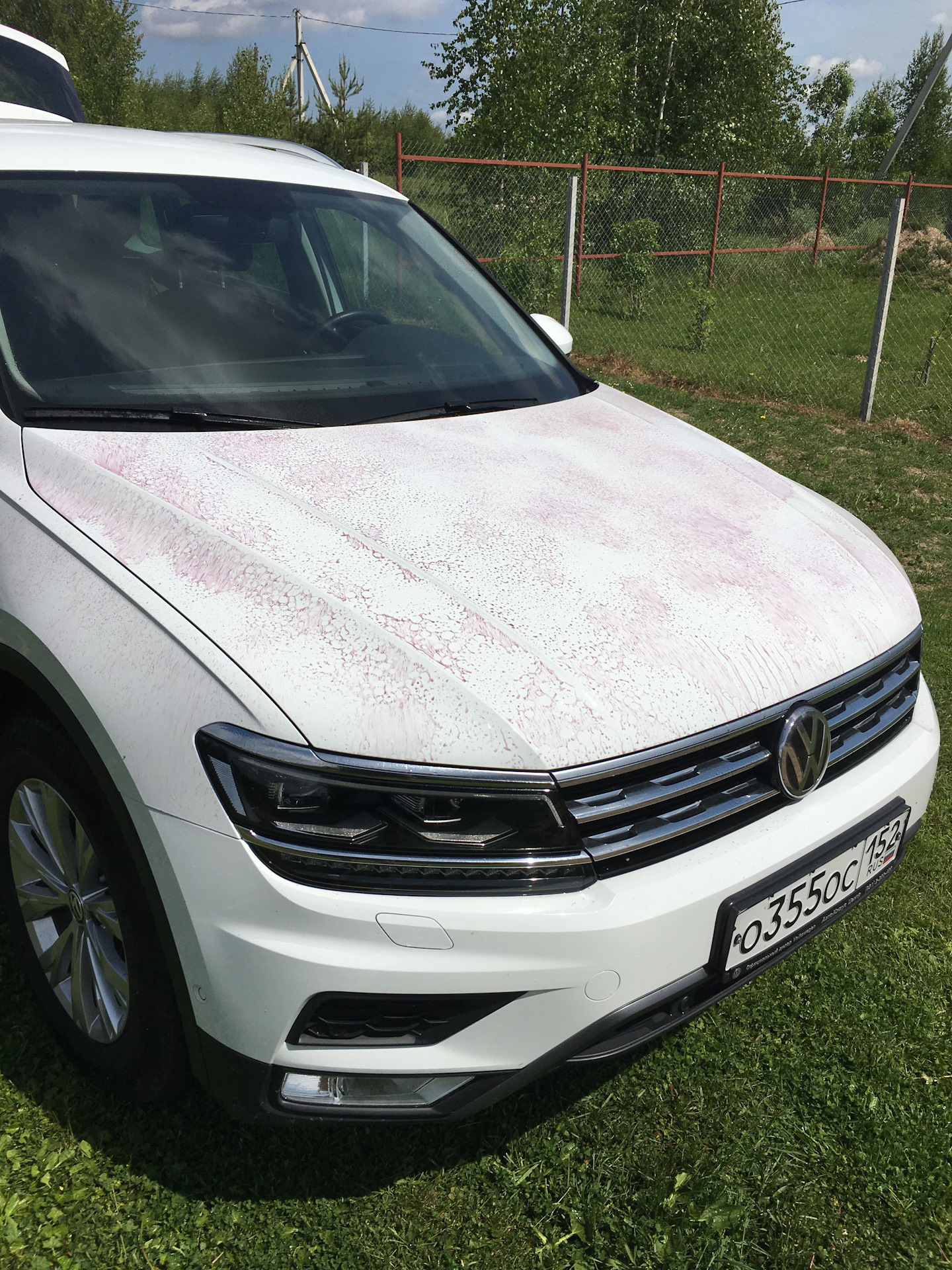

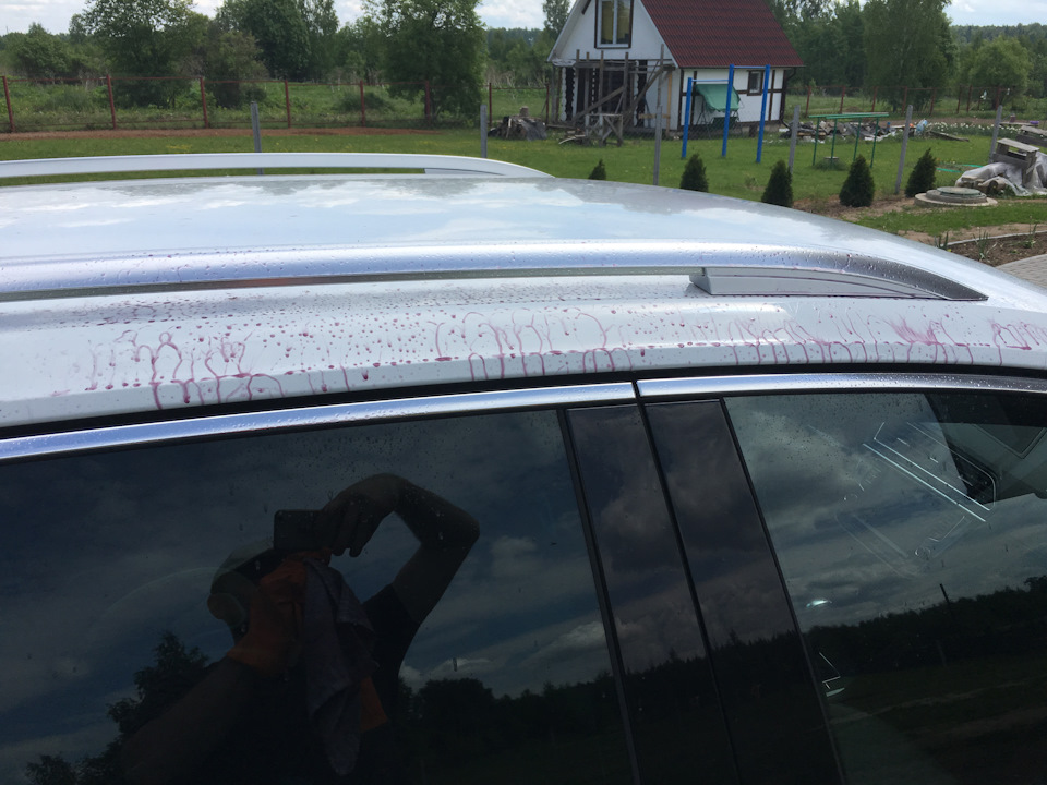

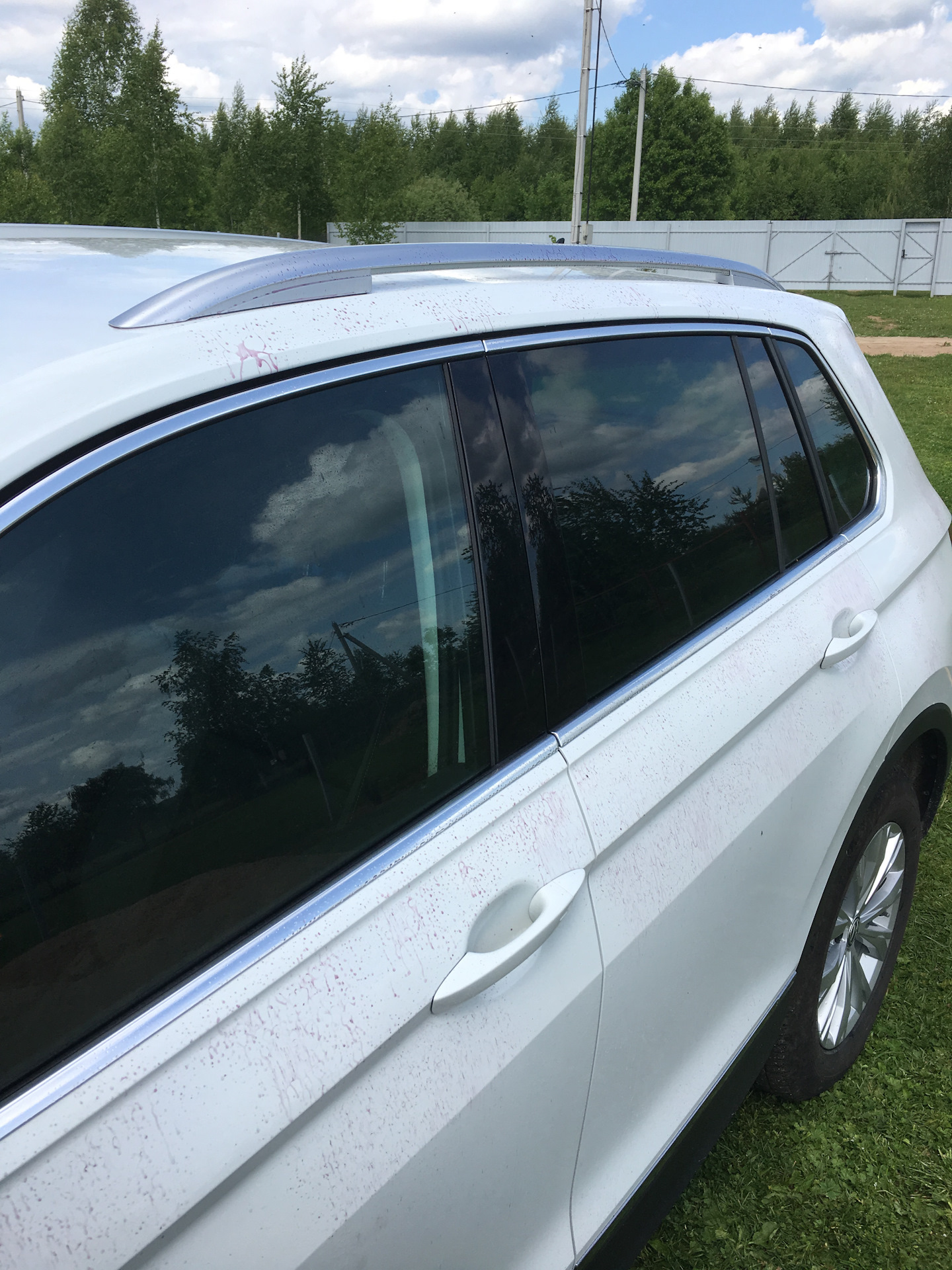

Как писал ниже, столкнулся с тем, что ЛКП машины было покрыто налетом металлической пыли, которая въелась в верхний слой лака машины.
Пробовал обезжириватель и антибитум. Результат есть, но я бы его назвал мизерным, и это несмотря на то, что приходится с большим усилием тереть ЛКП.

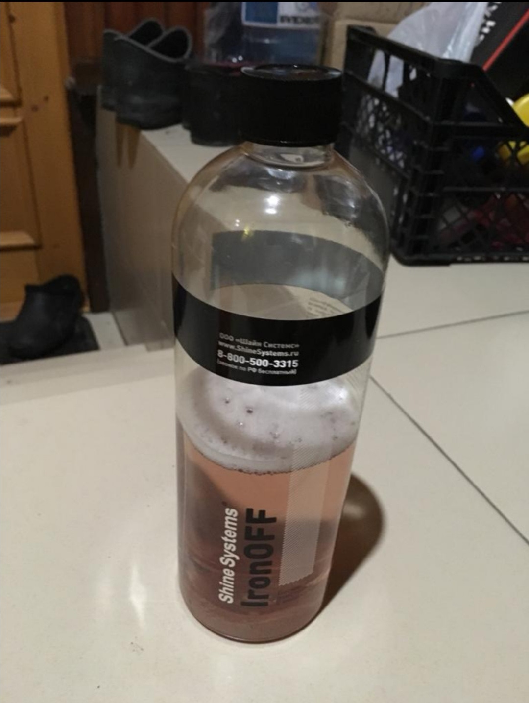

Тут же многие рекомендовали специальную абразивную глину (цена 500 -700 руб в инет магазинах), средство Iron X (цена 1500 руб) и Sonax преобразователь ржавчины (купил за 650 руб).
Сонакс выбрал потому что много положительных отзывов, есть даже те, кто пробовал разные средства и разницы не почувствовал, тогда зачем платить больше? www.drive2.ru/l/9523809/
Спасибо всем, кто высказался у меня в предыдущем посте и дал наводку на Сонакс.

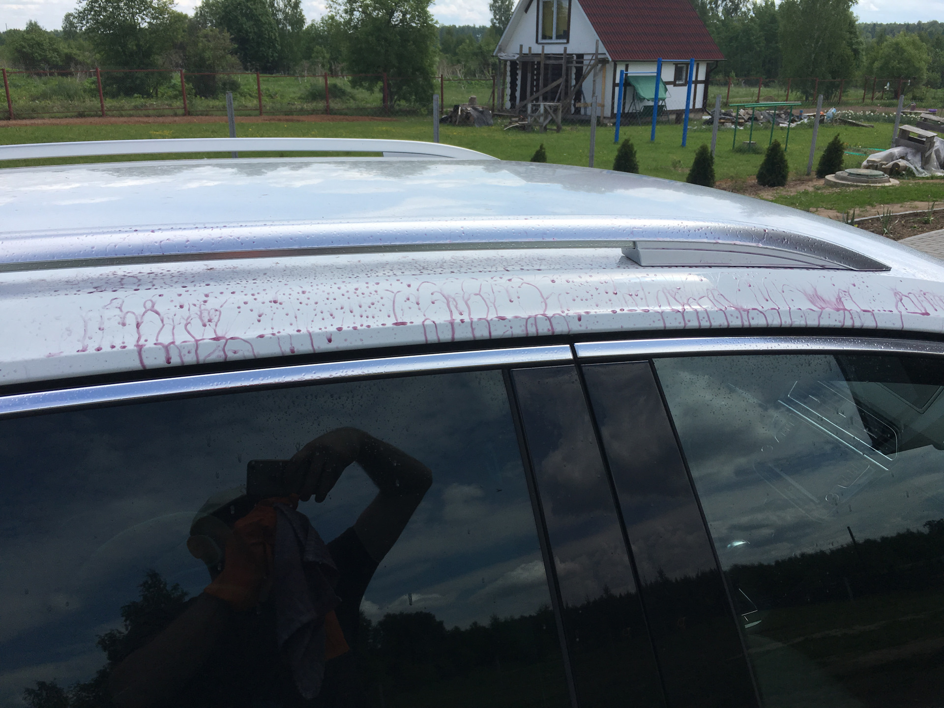

Результатом доволен. Средство вступает в реакцию сразу же. Металлическая пыль просто растворяется, потом просто помыть кузов.
Единственно в моем случае одного тюбика не хватило, буду брать еще два :)
