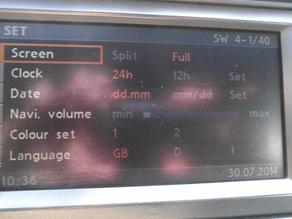

Так было после первого ремонта. Кстати, видно что еще прошивка английская и старая
А вот сегодняшнее фото
И вот
Как я и писАл, меня также не обошел стороной случай пропадания цветов на экране. Началось это с появлением холодов. Экран стал какой-то желтый. Нет синего цвета. Причем чаще всего именно синего. Отчего б? Снял в первый раз, вытащил флейфы, прочистил. Помогло! Ура! Но ненадолго… ( Потом снова та же история. На этот раз пришлось разбирать полностью, чтоб добраться до маленького шлейфа, который идет на сам экран. Процесс на фот

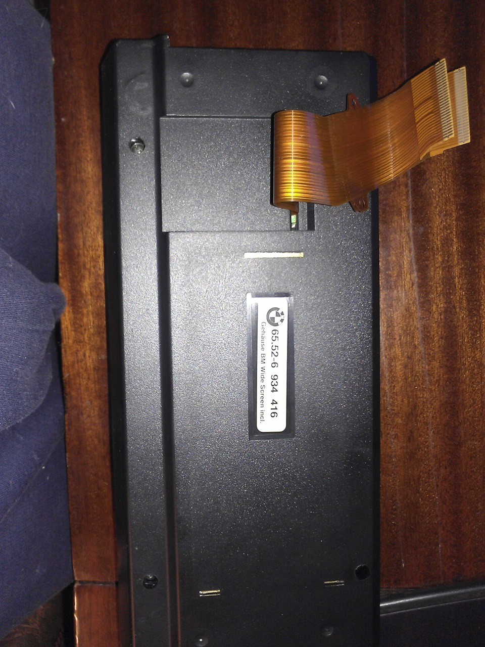

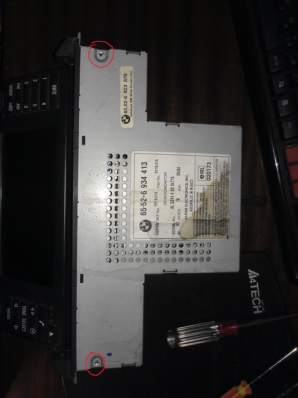

Вот этот шлейф все чистят…
Для его очистки не нужно много всего разбирать — только снять верхнюю крышку.
Вот он. Отщелкиваем, вытаскиваем, чистим стирательной резинкой.

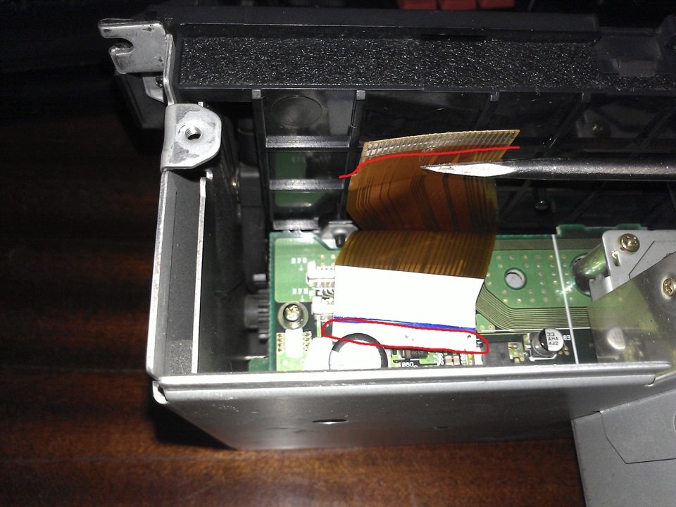

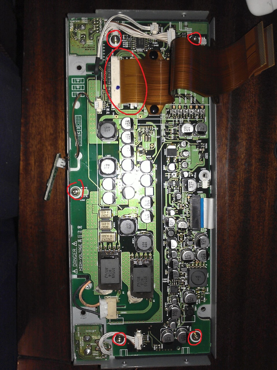

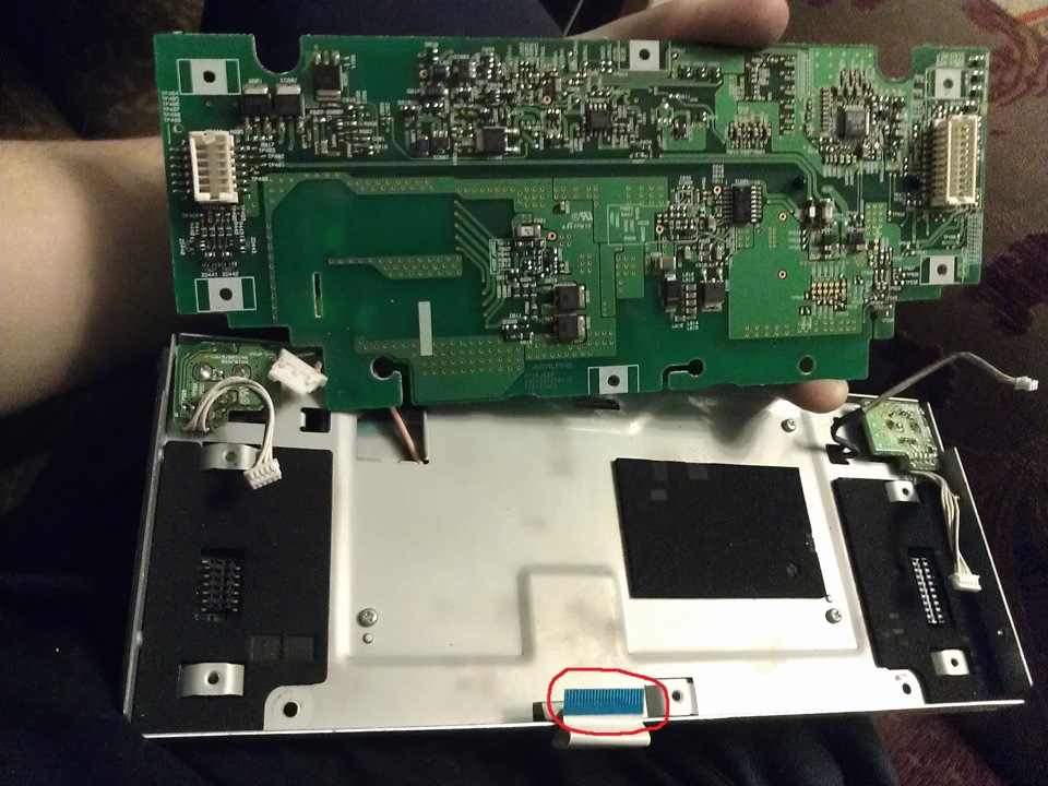

Но это не все.

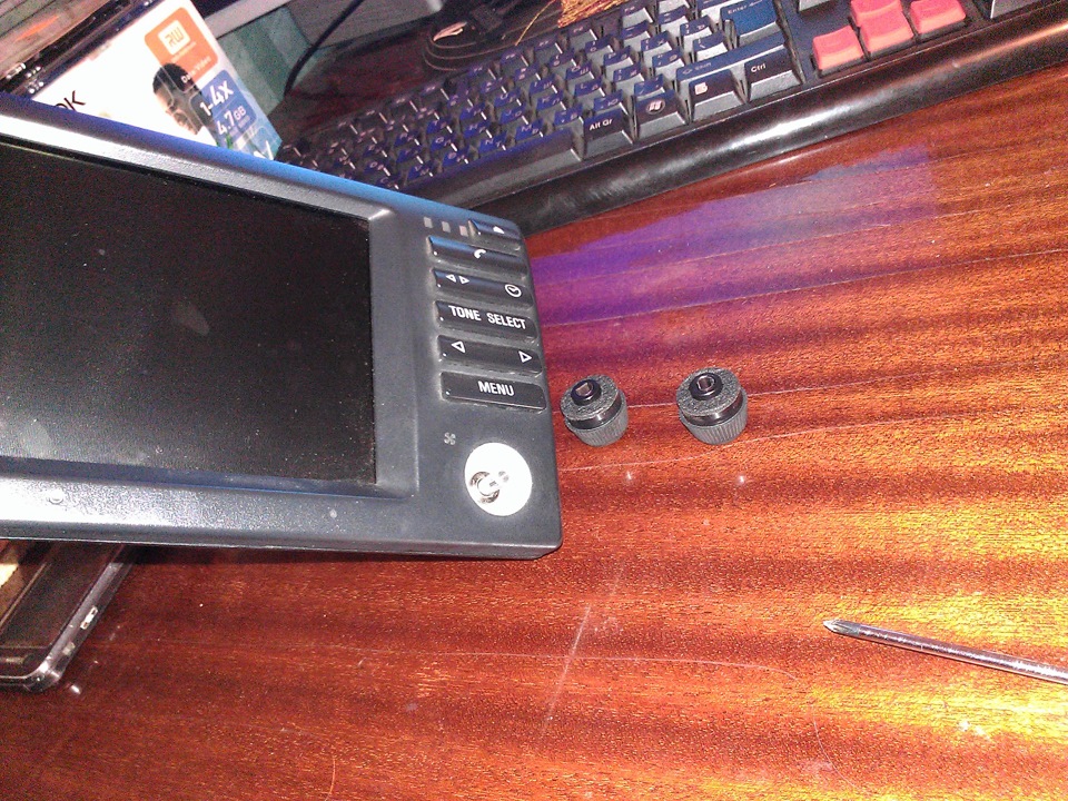

Придется разбирать монитор…
Чтобы снять сам экран, и добраться к шлейфу, придется попотеть и разобрать все подряд!

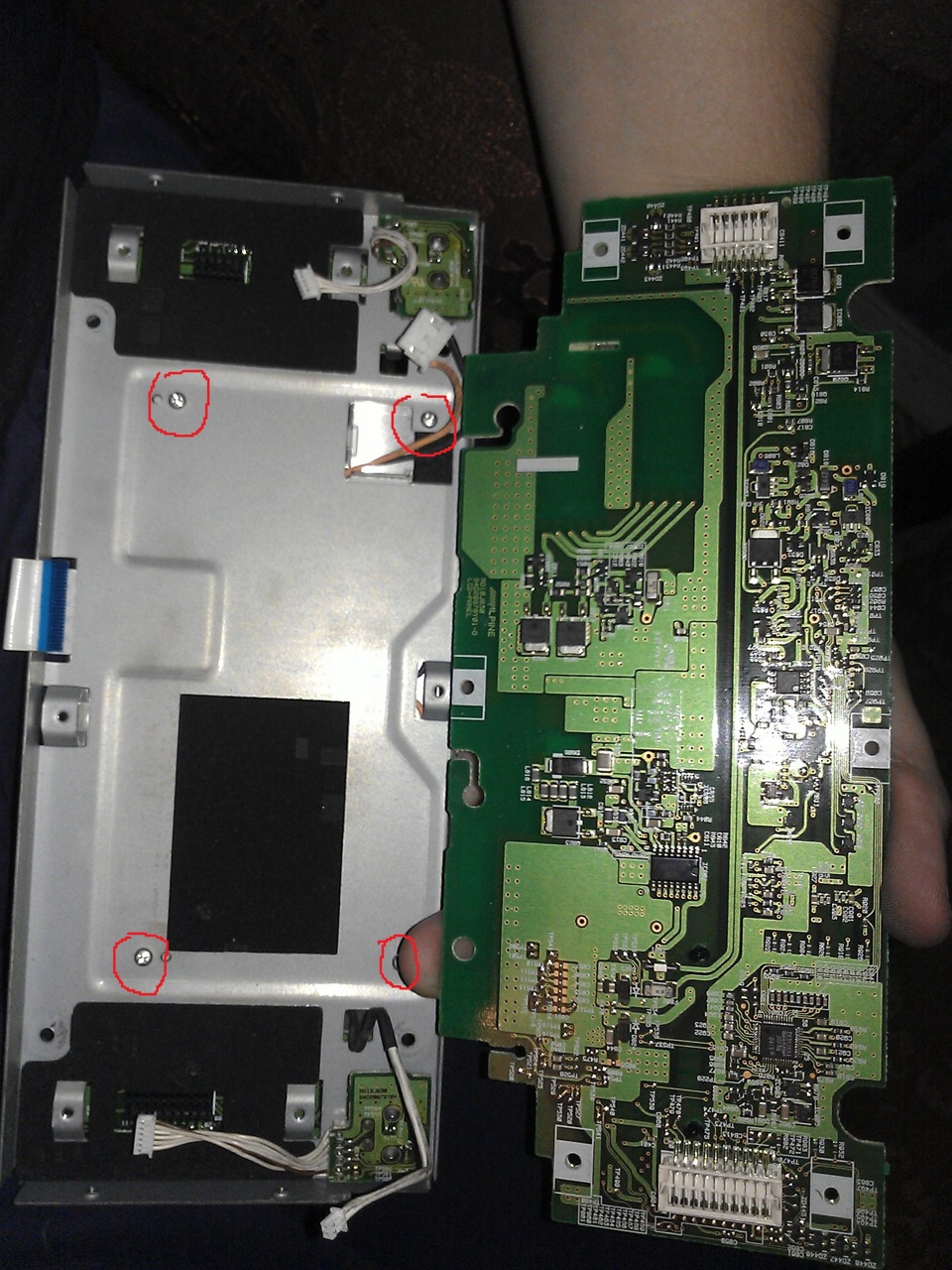

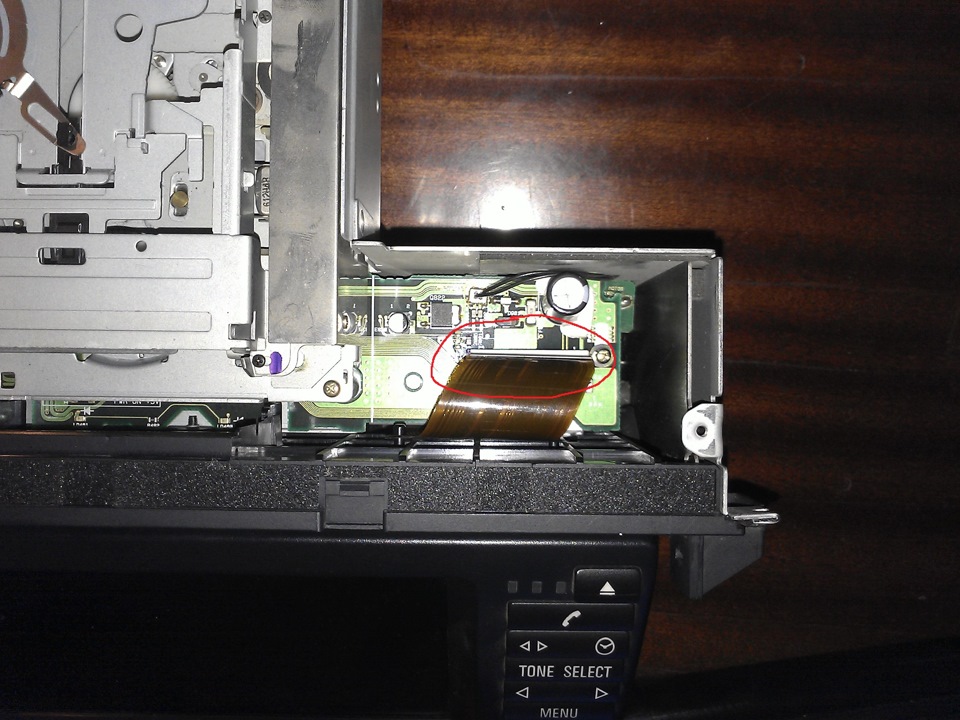

Все это откручиваем. Справа один конец (доступный) искомого шлейфа
вот он
Снимаем плату, видим болты экрана
Откручиваем их, и снимаем экран вместе со шлейфом

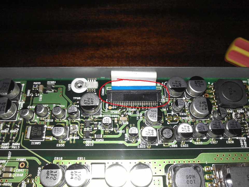

Вот и он, голубчик. Снимаем шлейф, хорошенько чистим его. И собираем в обратной последовательности

спасибо, за толковый отчет — помогло! )
Хотя у меня не синий цвет пропал, а просто изображение прыгало или вообще пропадало.
Почистил, как описано — все ОК.

Помогло! Всё работает! Спасибо тебе за такой подробный отчет!

Не беда! Там делов- на 15 минут! Попробуй для начала почистить два шлейфа, которые 6й-7й фотке! Скорее всего поможет! Если нет, то тогда уже разбирай монитор. Снимаешь аккуратно две декоративные планки (оберни плоскую отвертку тряпкой, чтоб не покарябать, когда подцепляешь. Снимаешь рамку с монитора (аккуратно на себя, помогая плоской отверткой — лучше с боков начинай). Монитор будет пытаться закрываться обратно — не давай ему это сделать ))) Потом несколько болтов торкс, и всё — монитор в руках (разъёмы сзади только отцепить).
