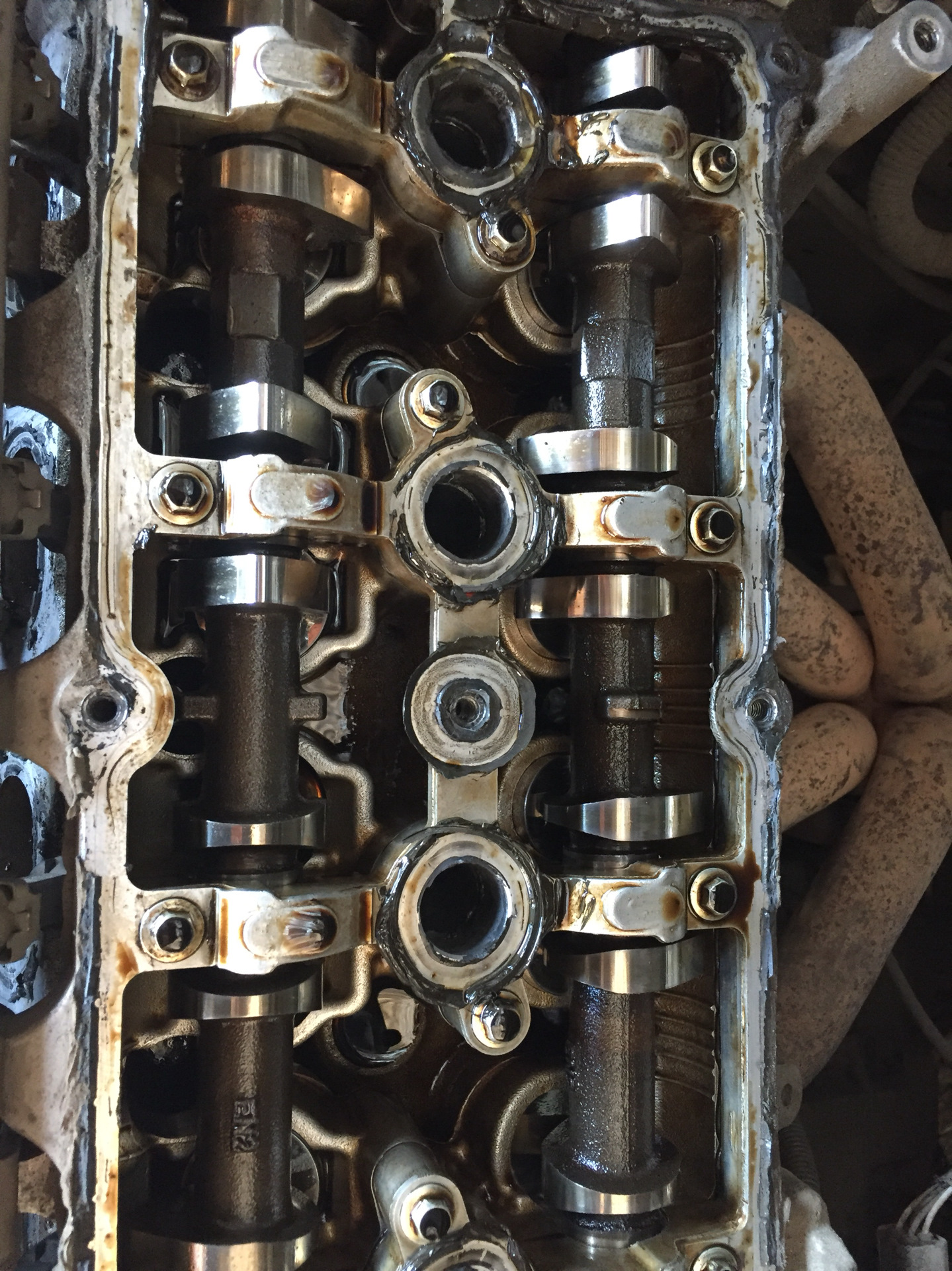

Далее спустя 30 минут шприцем выкачиваем из цилиндров мазут. У меня слилось по 60 мл с каждого цилиндра, часть просочилось сквозь кольца, что собственно и требовалось.

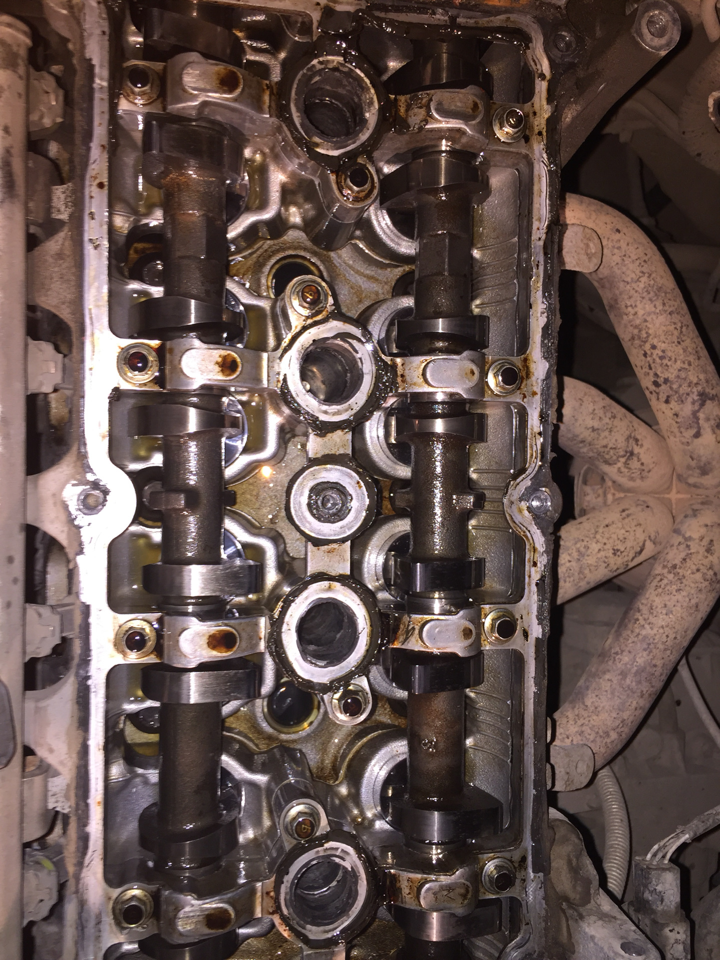

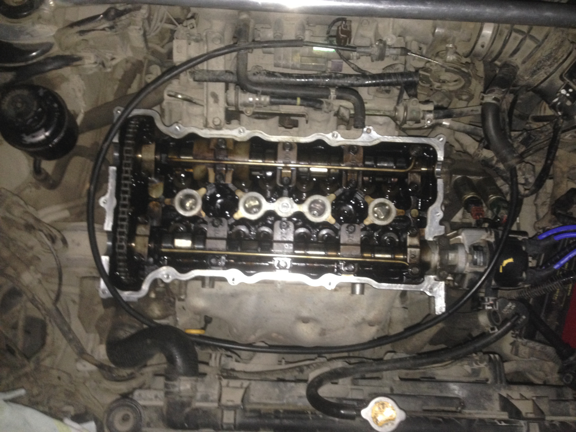

Далее я вскрыл клапанную крышку, дабы зафиксировать до и после процедуры.

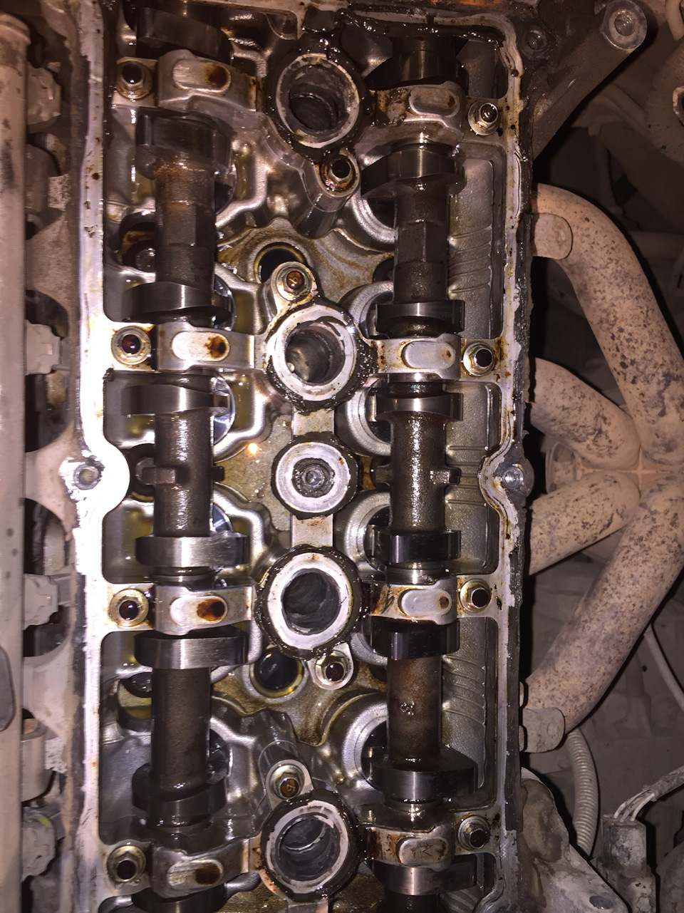

Далее разобрал опять впуск, вскрыл клапанную крышку и сделал контрольное фото. Опять все собрал и на этом закончил эксперимент.

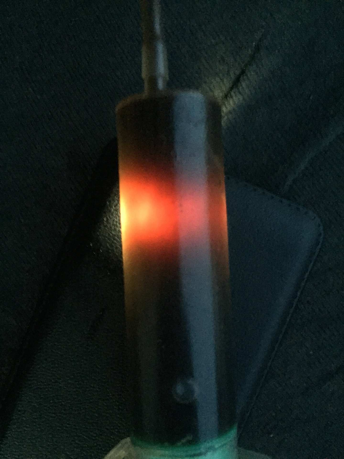

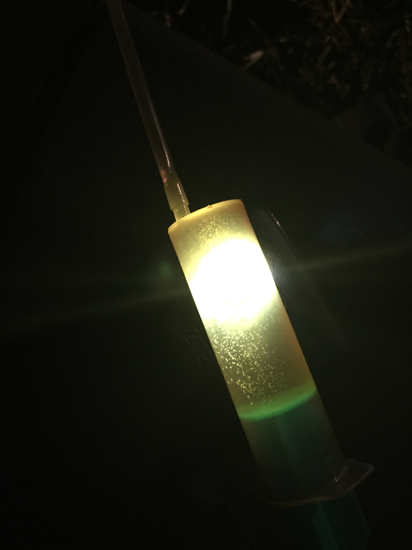

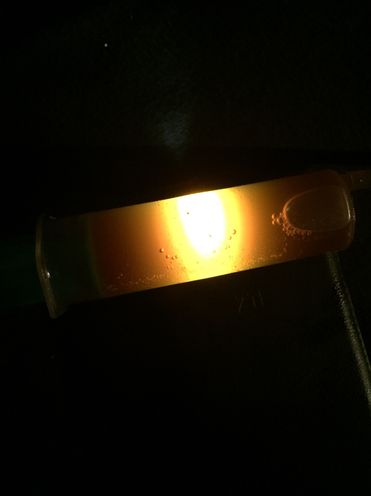

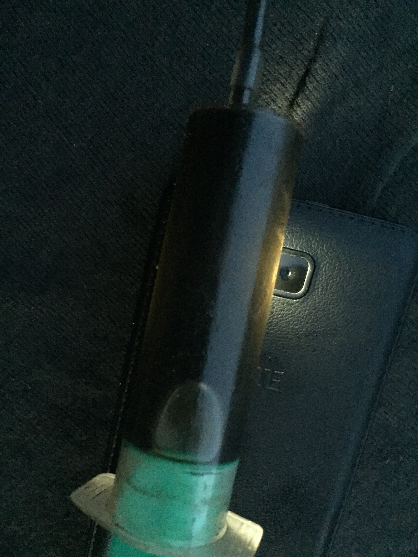

Далее сделал тест на светопропускаемость масла: фото прилагаю ниже. Тут без комментариев. Все и так понятно.

Во первых : лукоил даже тазоводы, любящие свои машины не льют, а вы в mr 20de. Во вторых: что то у вас не то, на фото под клапанной крышки до и после, не много то и изменилось.

Визуально и до промывки под крышкой чисто…

То, что я хотел — получил. Сегодня проехав более 300 км масло не почернело, обычно темнеет уже после 30-50 км пути.
И что с того, что не почернело? 😀
Читай выше цель этих манипуляций.
масло после первого этапа слил в 5л баклажку, за пару недель оно отстоялось и на дне образовалось 3 см густой каки, похожей на ил в водоеме, замечу что при снятии поддона на элементах двигателя не было черноты, только лак
