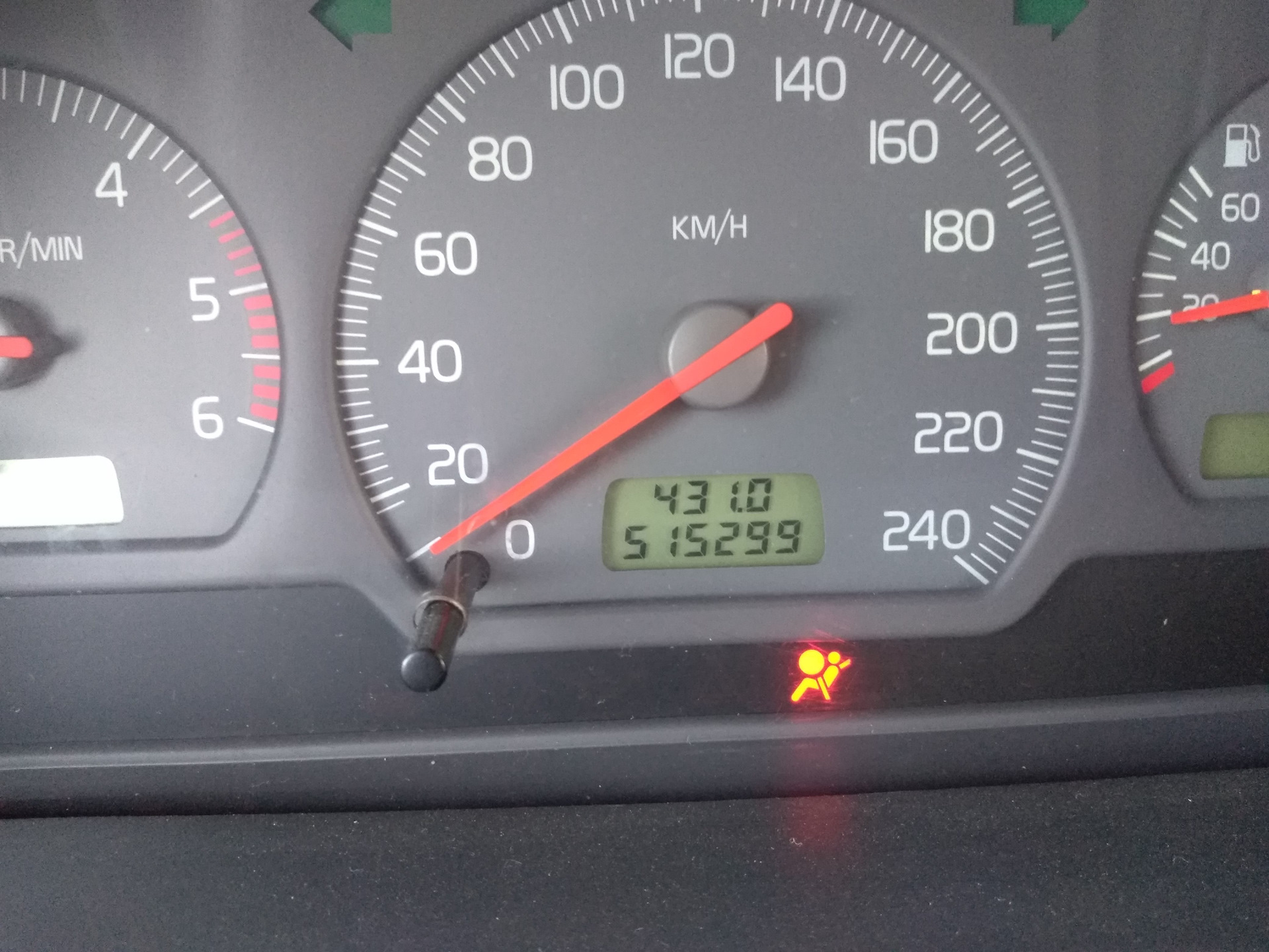

Все помнят, что по своей глупости попал я на ошибку подушек безопасности, не сняв клемму с аккума перед снятием сидения и отсоединения электрических разьёмов.

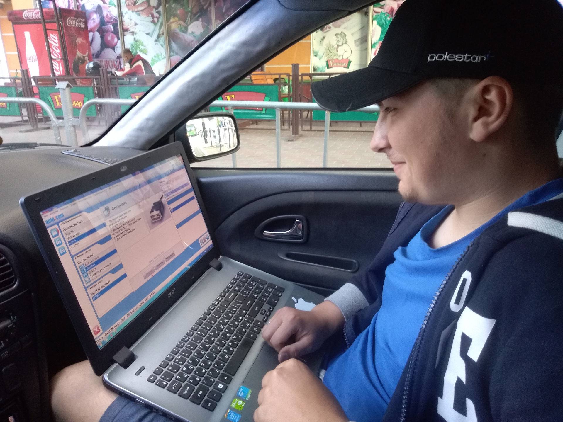

Скидывал клемму на 4 часа, в надежде, что ошибка сбросится, но нет. Из коментариев добрых Volvovskih друзей, товарищей и просто Volvovodov было решено- дорога только на нормальный комп. Спрашивал у всех подрят Volvovodov, где в нашем городке найти такое изобретение и все в один голос кричали: "Дорога тебе на Минск, у нас всё мертво в этом плане." Но вдруг написал один хороший человек, что у себя убирал такую ошибку и выдвинулся помочь. Моим спасителем оказался nikifor666

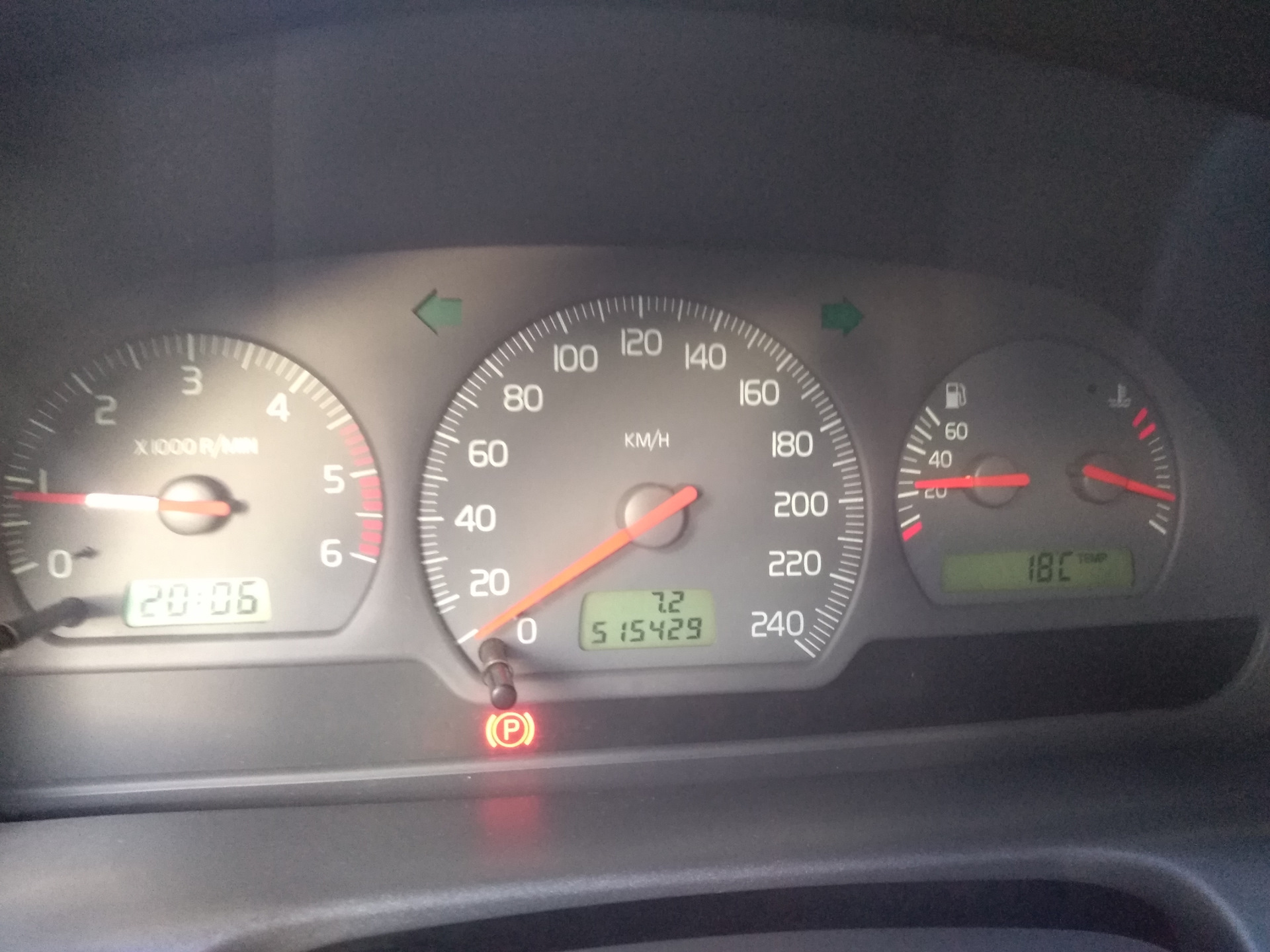

За 3 сек. стёр ошибку, одновременно отвисла моя пачка и выпучились глаза из глазниц за пределы черепа.
Коль уже добрался к норм компу, решили проверить на наличие других ошибок. На что услышал ответ, что всё огонь, ошибок нет:)))))
P.S. Никита, спасибо тебе большое за проделанную работу и потраченное время. И твоя норм со старта стреляет;)

Привет. А каким адаптером и какой прогой читал?
Видой мне читали.
Мне говорили Volvoвские диагносты, что Vida не возьмёт. Старые протоколы, мол.
Нормально всё читает, просто у нас читать нечего, простая, что грабли. Парниша подключал и вообще никаких проблем.
BenSan
Либо они сами не вкурсе( диагносты не те), либо заниматься не хотели. А в чем у тебя прикол?(неисправность.)
AirBag горит, хочу потушить и разобраться чего не работает круиз.
Подушки колхозным ты не патушишь, ищи виду и никого не слушай. Если вида не прочтет, ( я сомневаюсь, что не прочтёт), тогда уже другая будет песня. У нас переходная модель и даже редковатая, так что Вольводиагносты твои, возможно с ней не имели дело.
