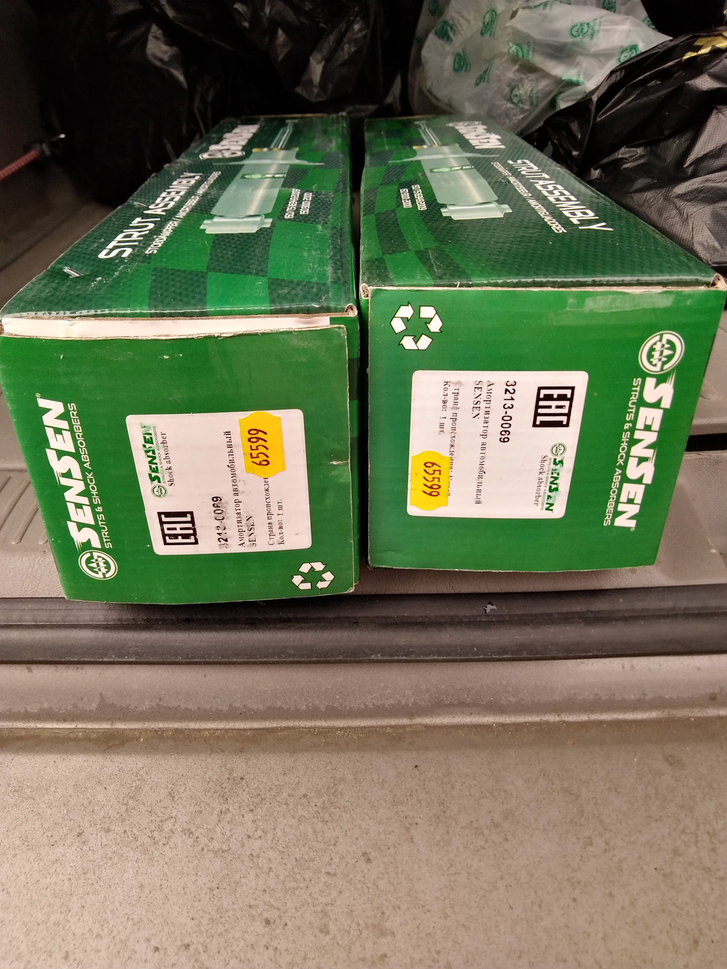

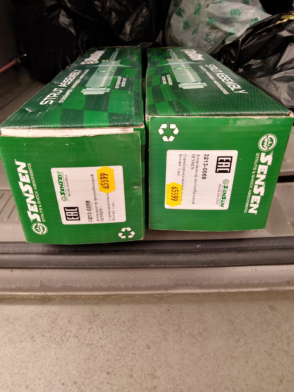

После приговора пошёл искать цены и как то не готов был отдавать за 4 стойки 20000р+…Но делать нечего стал прозванивать магазины и наткнулся на стойки китайской фирмы SenSen. Продавцы расхваливали в интернете нашёл порядком положительных отзывов и глядя в кошелёк решил брать их, так как на данный момент есть другие стати затрат, более важные. И так, в интернете прочёл что делают их на оборудовании каябы, где то даже писали что по лицензии каябы, а кто то писал что и подделывают каябу этим чудом)))) Однозначно скажу что выглядят очень не плохо и копия каябы на вид. Ну да ладно отзывов положительных порядком и фирма вроде не совсем молодая, находил отзывы 2010года, правда по каталогу к машине найти стойки эти не смог.
Процесс замены описывать не вижу смысла, да и делал на сто, так как времени ковыряться самому не было… Напишу лишь номера стоек и цены может кому пригодится:
Зад L=R 65599 — 2300р за штуку
Перед L=334815 — 2600р за штуку
R=334816 — 2600р за штуку
Пыльники Febest были куплены давно цен не помню
Итого стойки 9800р + работа 2200 = 12000р
В общем проехал около тысячи км, пока нормально. По отзывам ждал жёсткости, по итогу ходовка стала более сбитая но не жёсткая…а более длинные штоки на задних стойках мне не понравились тем что стал больший ход подвески, хотя проезжать неровности лучше…Ну а по поводу поведения машины на скорости хочу сказать что кидать стало только после 120 км/ч, видимо надо ехать на развал, но когда год назад сделал развал машину как подменили, управляемость ухудшилась и пришлось всё вернуть обратно. В общем сейчас стало более менее приятно управлять машиной, но всё равно что то не хватает)))))
