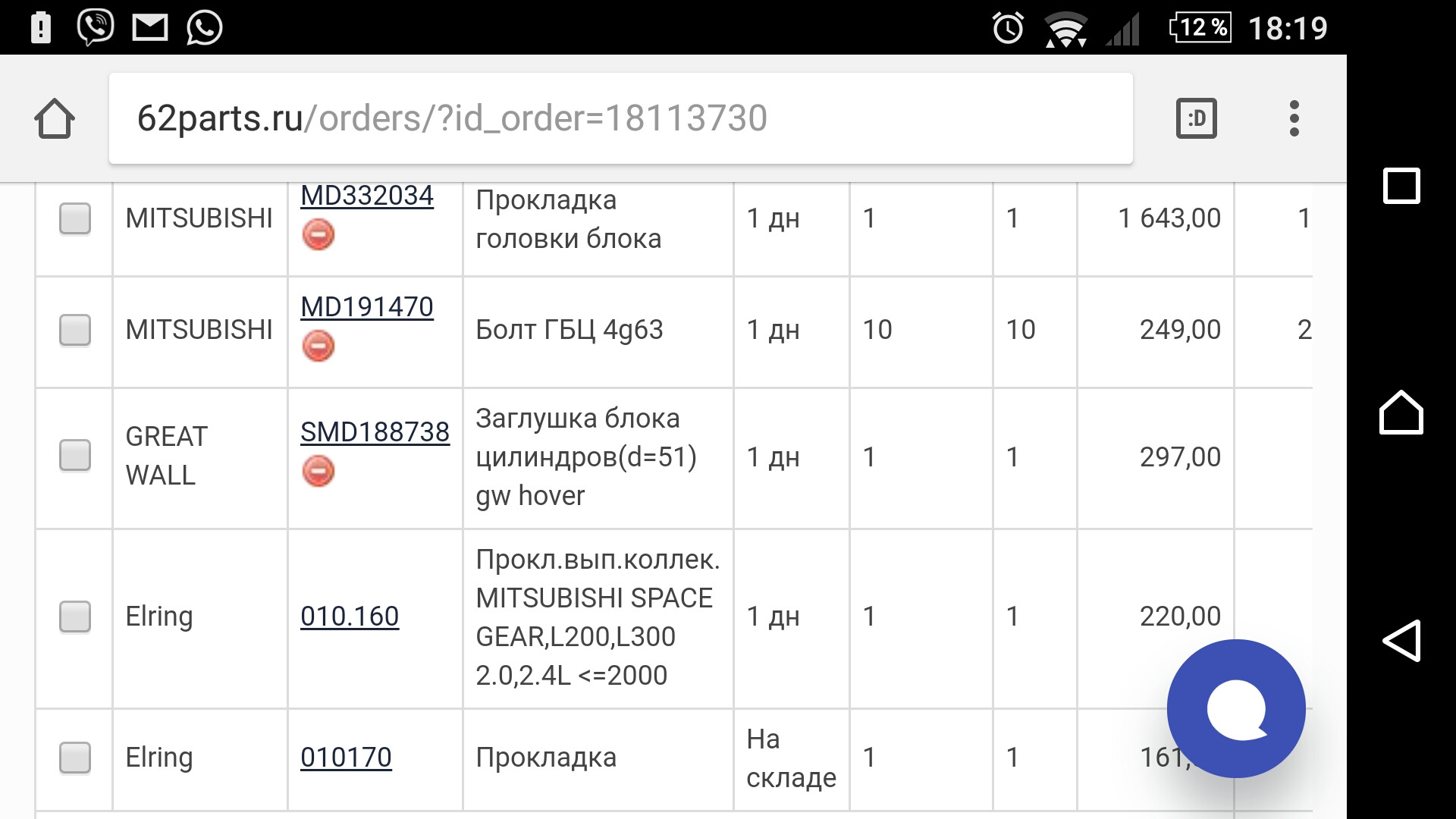

Вот появилось немного времени и впервые решил добавить запись. Замену производил сам, заняло 3 вечера по 3часа примерно с доставкой зп.Спасибо всем кто выкладывает инфу сюда — она очень пригождается.
И так что же я приобрёл для замены:

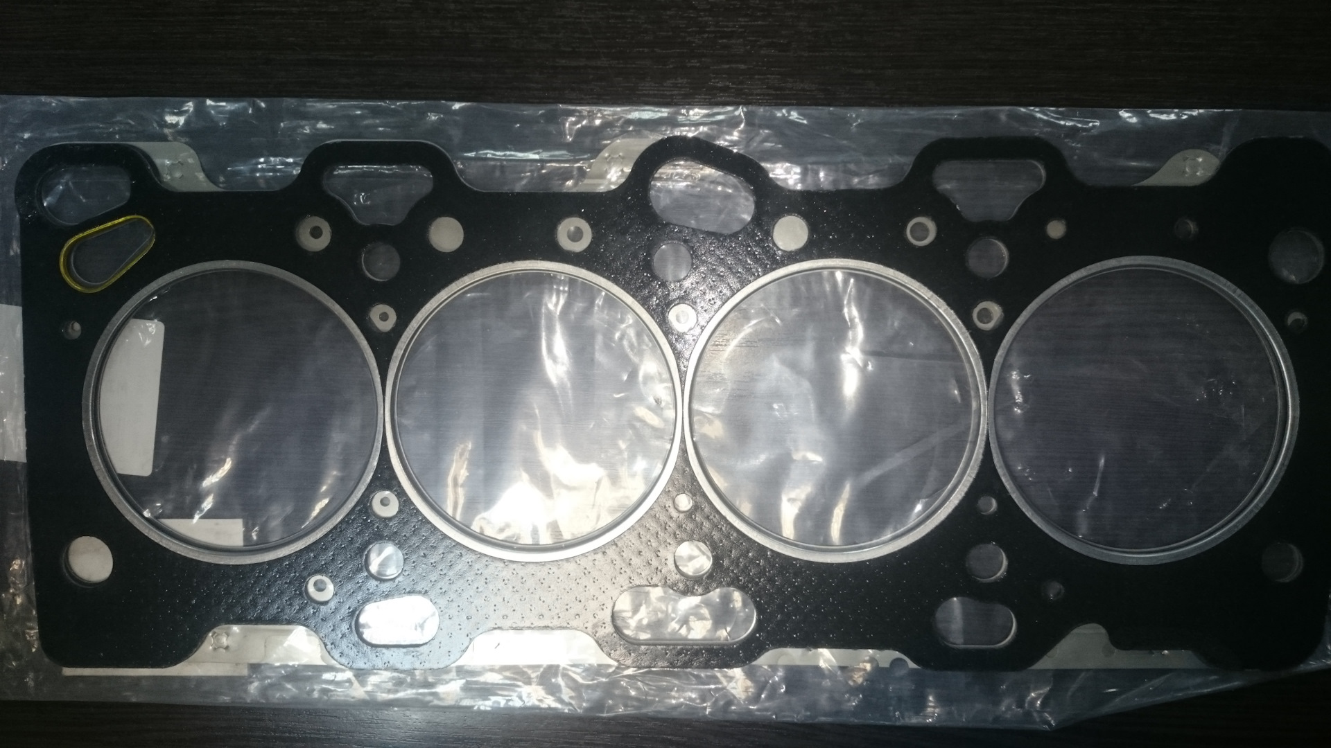

-Прокладка Гбц MD332034 металл ( кто-то ставит на 2.0 прокладку от 2,4 двигателя — номер 1005B278, но я не рискнул, т.к.диаметр поршней разный), но у той, которую поставил, нет 3 -х боковых отверстий на охлаждение по сравнению с китайской, и посоветовавшись с несколькими мотористами — не критично. Прошёл уже 5000 км, всё впорядке. Фото прикладываю.;
— Болты ГБЦ MD 191470
— Прокладка выпуск.коллектора 010160
— Прокладка впуск.коллектора 010170
— Прокладка корпуса термостата SMD323978
— Прокладка клапанной крышки и сальники свечных колодцев ( комплект) 376.220
— Промывка, 2 масленных фильтра, масло, антифриз G12.(фирмы не буду прописывать, т.к.каждый, наверное, себе жижи определил, какие заливать)
— Заглушка ГБЦ SMD188738( заодно поменял, т.к.подтекала)
А так же дополнительно:
-Головка торцевая 12-и гранная 12мм 423012м
— колпачки маслосъемные MD184303
( я их менял, т.к.30 тысяч назад был обрыв ГРМ, 14 клапанов в кучу и поставил иритовские ( китайские) колпачки, но тысяч через 10-12 начался жор масла на оборотах выше 3500 и когда пробило прокладку и осмотрев их, было сразу принято решение по замене на митсубиши)
— гайка коромысел регулировочная 1025A001
(А гаечки, не нашёл в городе, там шаг резьбы, если память не изменяет 0.75. При регулировке клапанов на одной резьба пошла, ждал 5 дней. На это время ставил сыромятку с шагом 1 и отходила она( не раскрутилась).сейчас в запасе пару гаек имею.))))

Подойдёт эта прокладка на двигатель 4G63?
На 4G63S4M встала отлично, главное подготовить плоскости блока и гбц

Добрый день. Как полет? Прокладка служит? У меня 96000 пробег и постигла та же участь. Вот кумекаю что ставить.
Добрый день, да всё нормально. 15т.км на ней пока прошёл. Дружбану месяц назад такую же поставили
Вот и я значит закажу такую. Правда стоит на Экзисте она щас 2300р.
В автодоке дружище заказывал до 2тр, гляньте там.
Да всю голову сломал уже, переживаю так сказать. Начитался разных форумов (красный, синий). Кто то пишет что несовпадение отверстий не есть хорошо. Да и номера прокладок "Митсубиси" нашел другие совсем (MD 346925 и MD 346924).
Ну, тут решать вам. Эти прокладки, которые вы прописали, тоже ребята ставят, только одна из них для 2,4, если будете брать, главное не ошибиться, т.к.у 2,4 диаметр поршней больше.
Все таки взял SMD346924, и цена на много приятнее-900руб. Металлическую на экзисте долго ждать, а при заказе 2 дня было написано.
