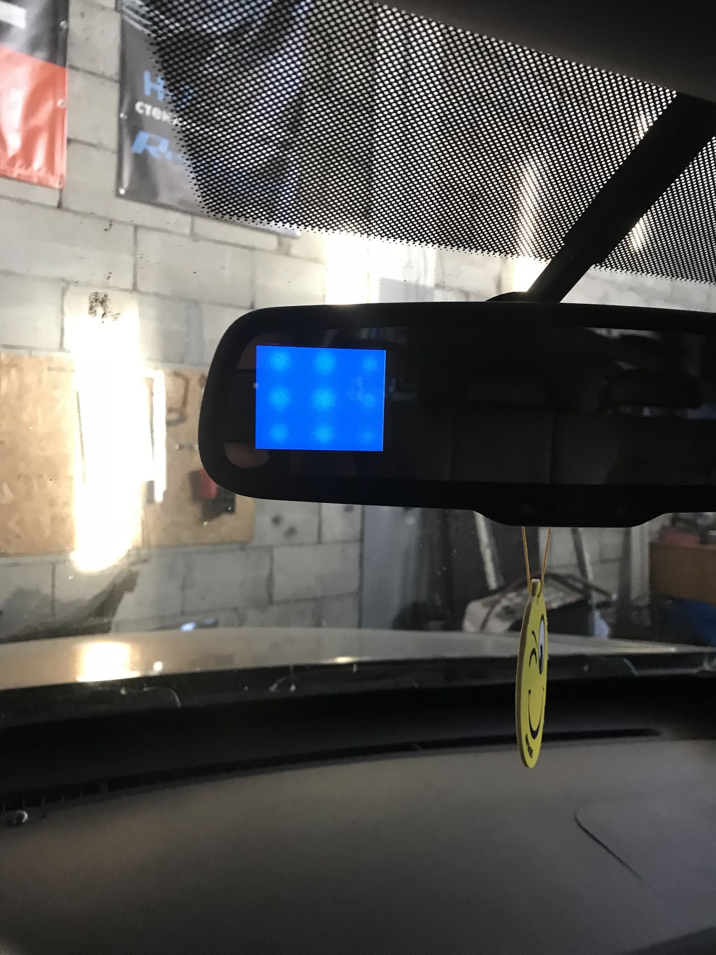

В один из прекрасных дней(после посещения оф. дилера GM о чем я писал выше) перестала работать камера заднего вида. Никаких предсмертных конвульсий не было, просто синий экран на зеркале. Но так как машина длинная, ужасно неудобно парковаться, хоть по зеркалам и видно, но все что меньше полтора метра, не видно.

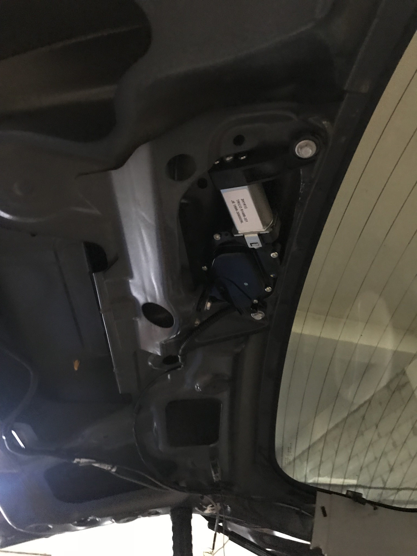

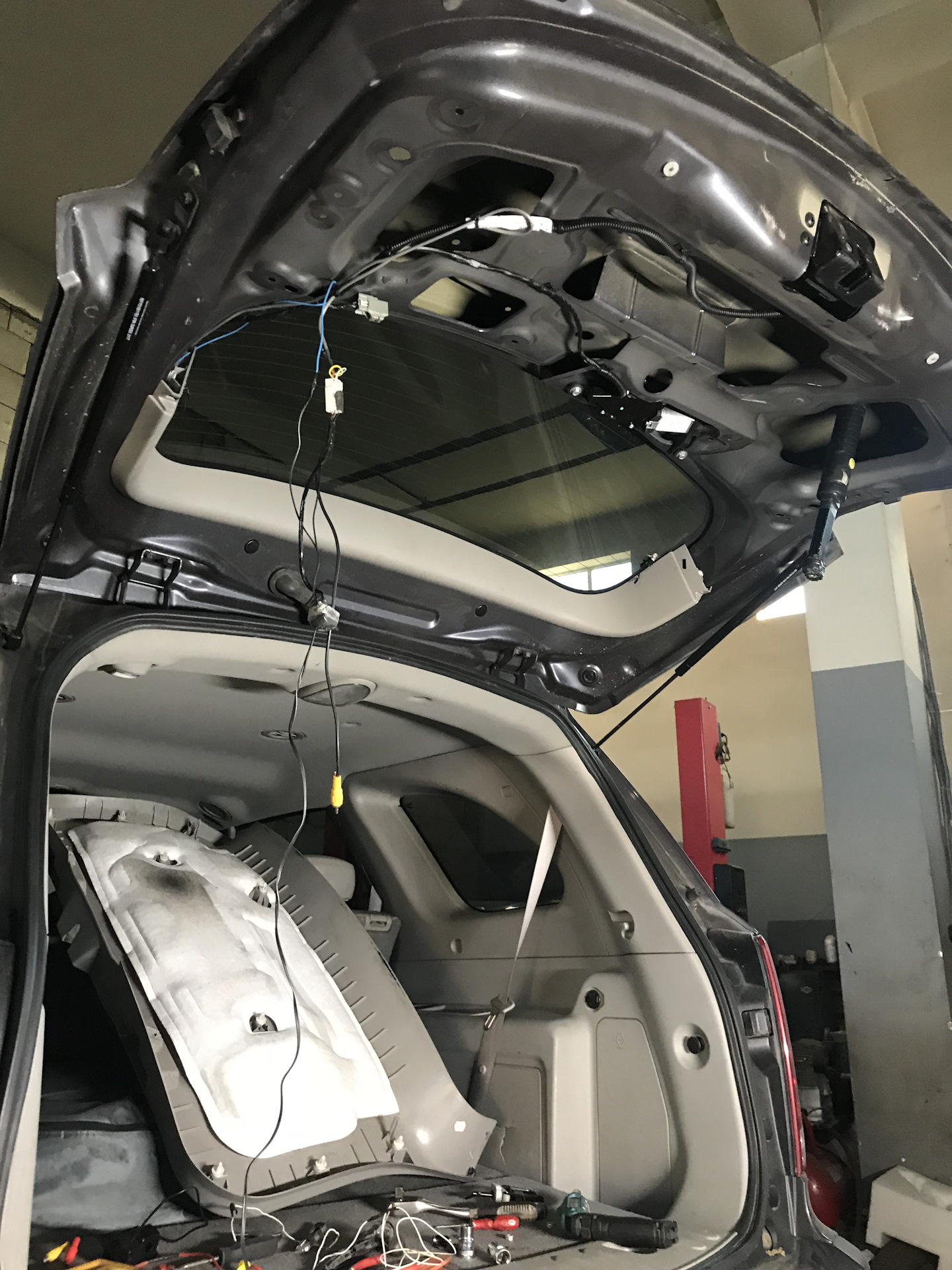

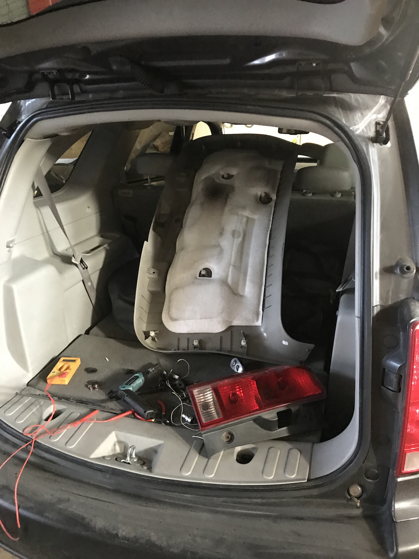

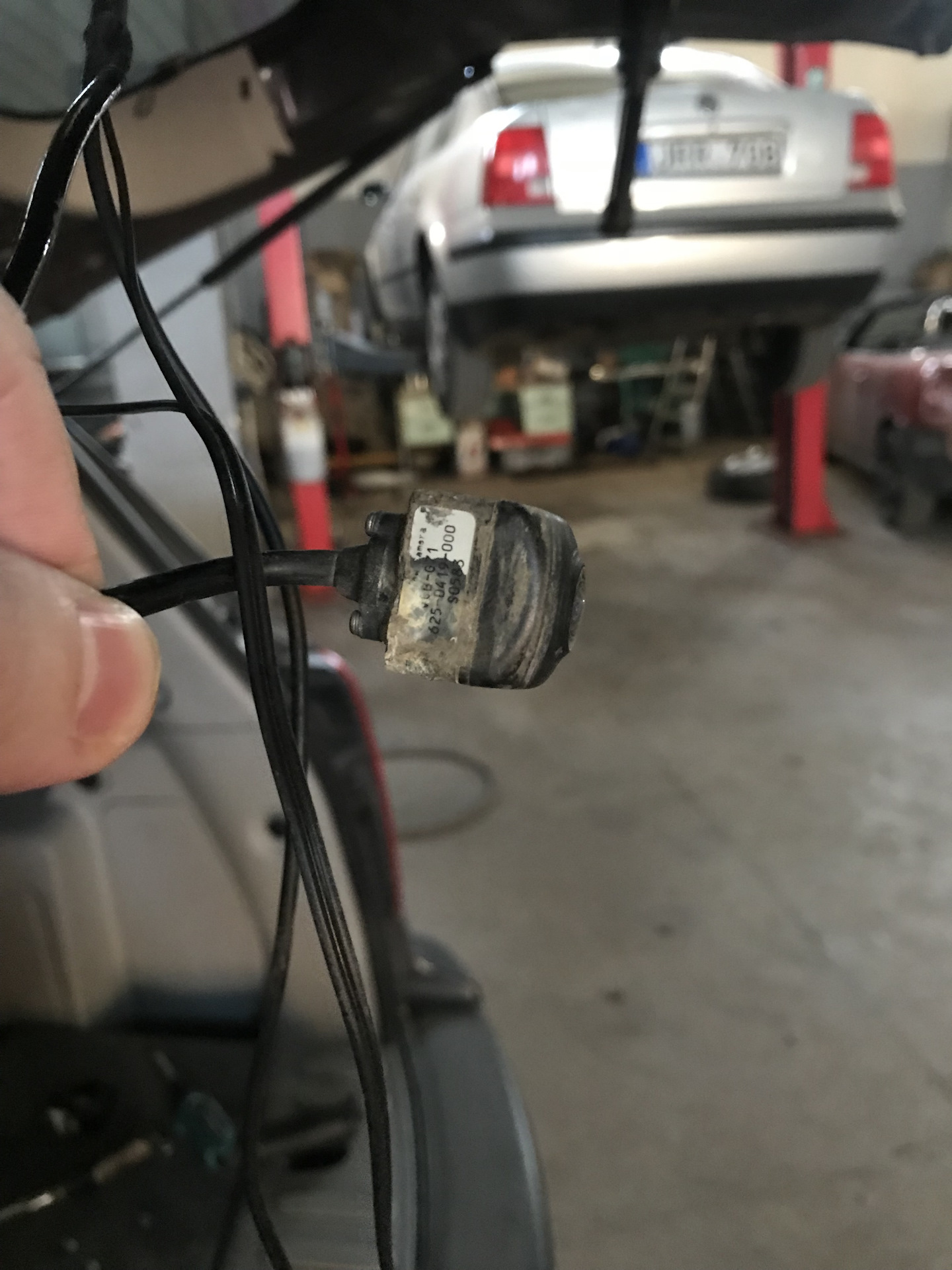

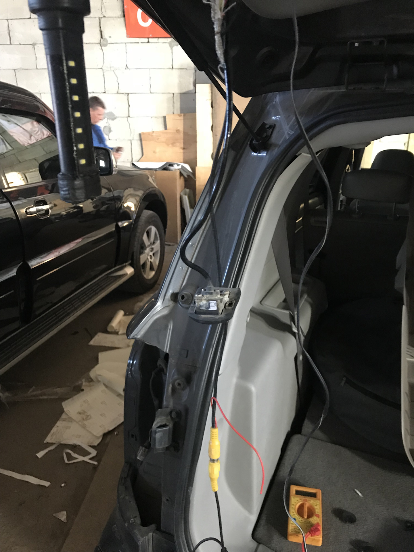

Приехал к ребятам, долго искали проблему, прозванивали, разбирали заднюю ляду, задние фонари и вердикт, -замена камеры. Она у меня была широкоформатная и с ночным режимом съемки. 30 мин на диагностику, 30 минут доставка новой камеры, которая обошлась в 50$ примерно похожей по габаритам, и примерно часа 1,5 установка. Пришлось разобрать старую камеру и оттуда впаять в разрез новой, так как заводская камера у меня шла 6v и с фильтром частоты, а новая 12v. Питание на новую камеру взяли с освещения заднего хода, а видео сигнал штатный провод. В итоге практически не заметно разницы по картинке, только в новой камере есть "парковочно-габаритные желтые линии", но к ним уже привык.
