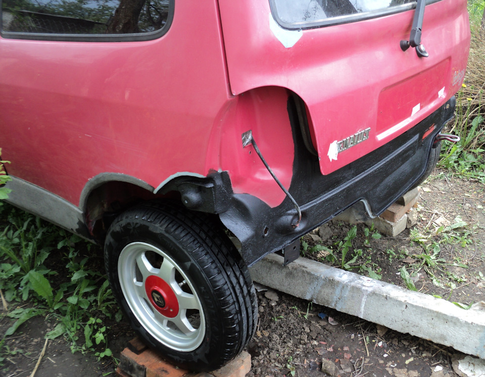

Все ближе и ближе к финальной покраске

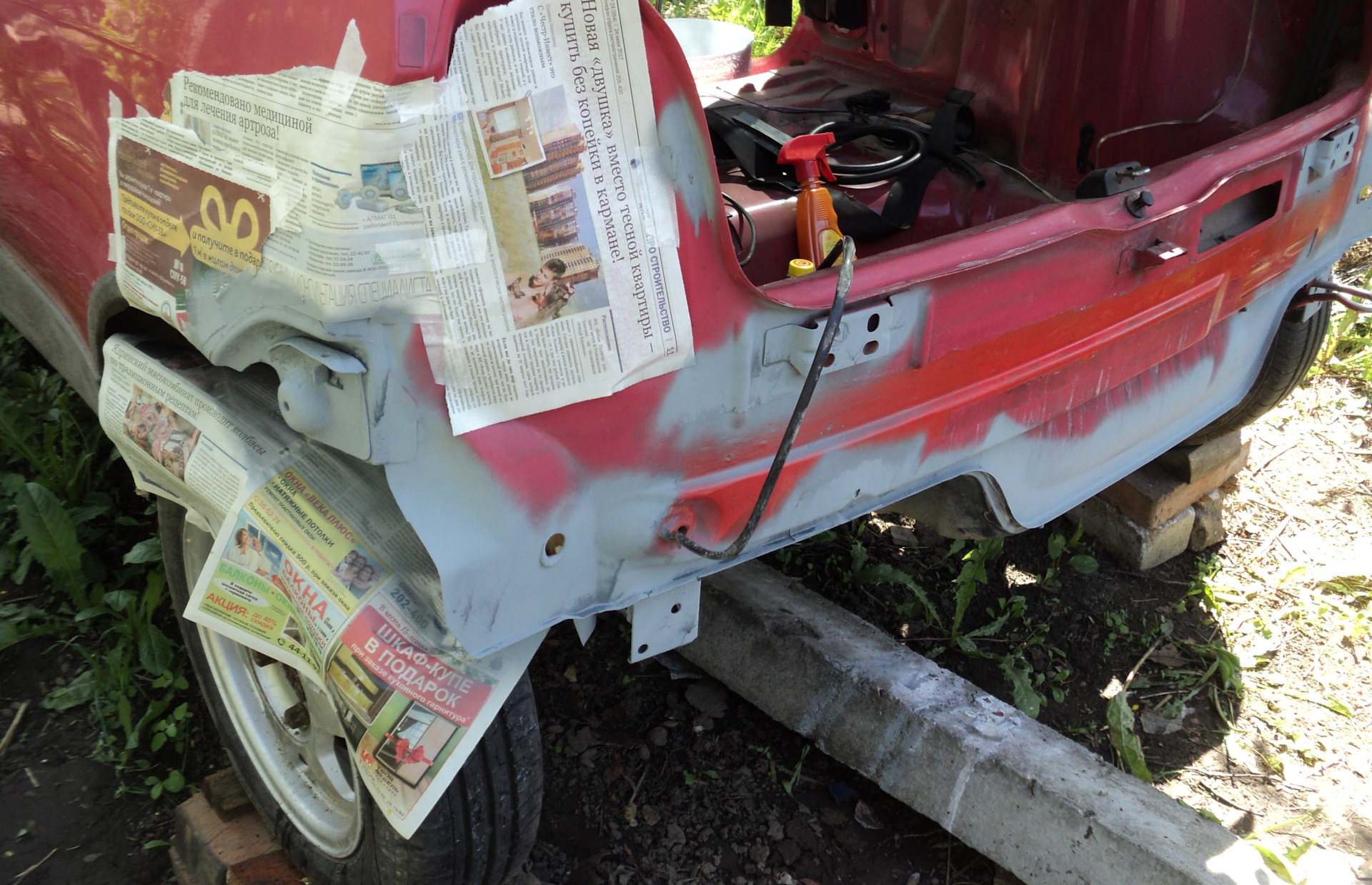

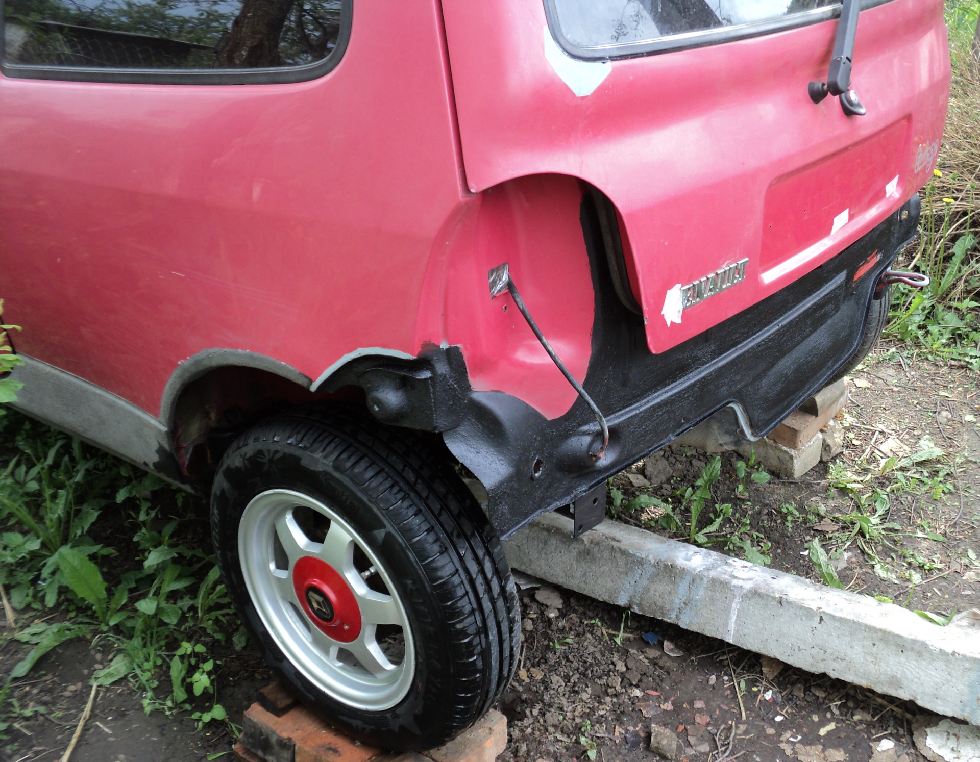

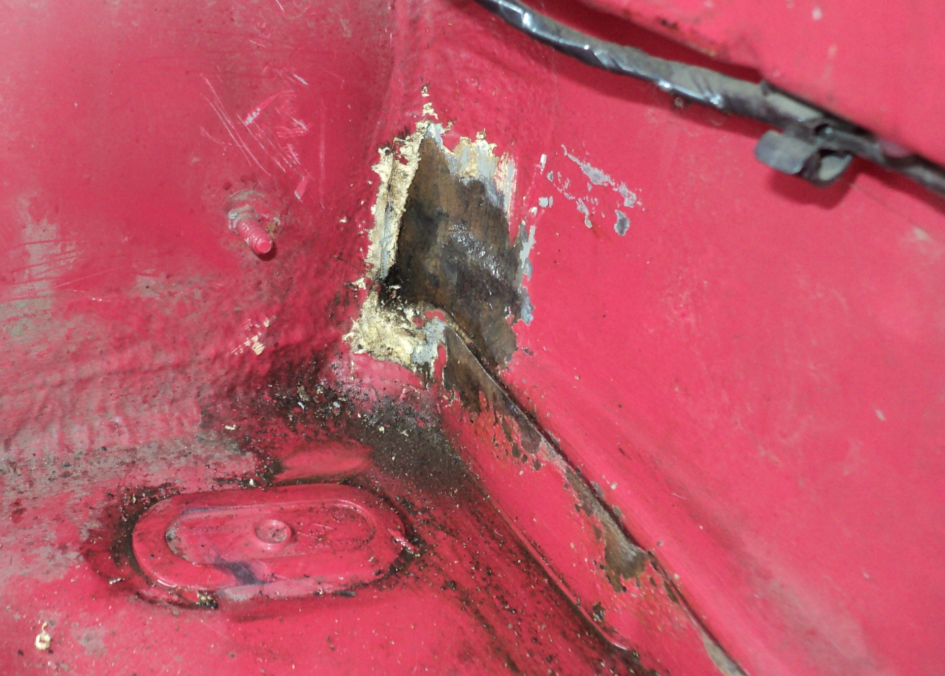

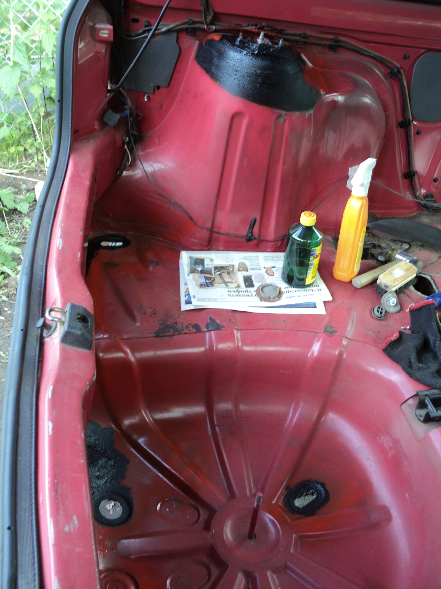

В борьбе с рыжиками радикальным средством, конечно, является ванна с ортофосфорной кислотой. За неимением оной приходится вручную обрабатывать те места, где и не ждешь беды… Несколько фото об этом нудном процессе…

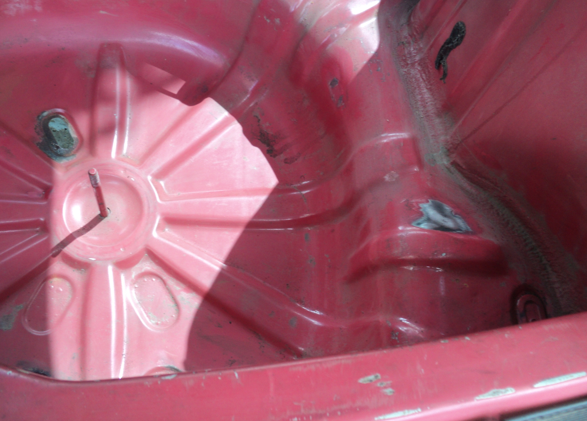

Холодная оцинковка после зачистки металла
Углы, стыки деталей (особенно с нахлестом) и лючки — потенциальные очаги коррозии

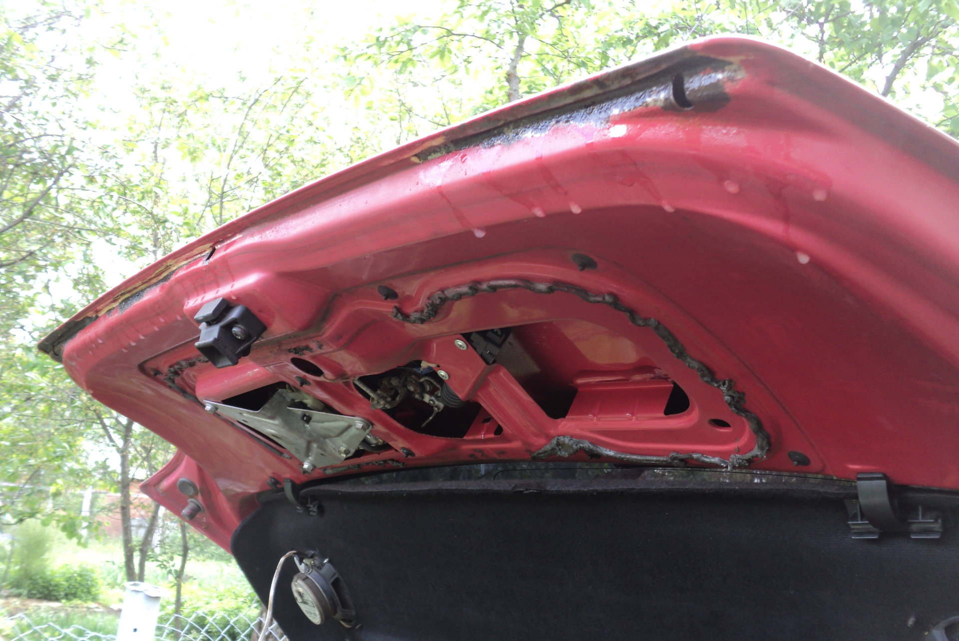

На всякий случай ковырнул мастику и вот — подарок!
Здесь тоже ничто не предвещало беды

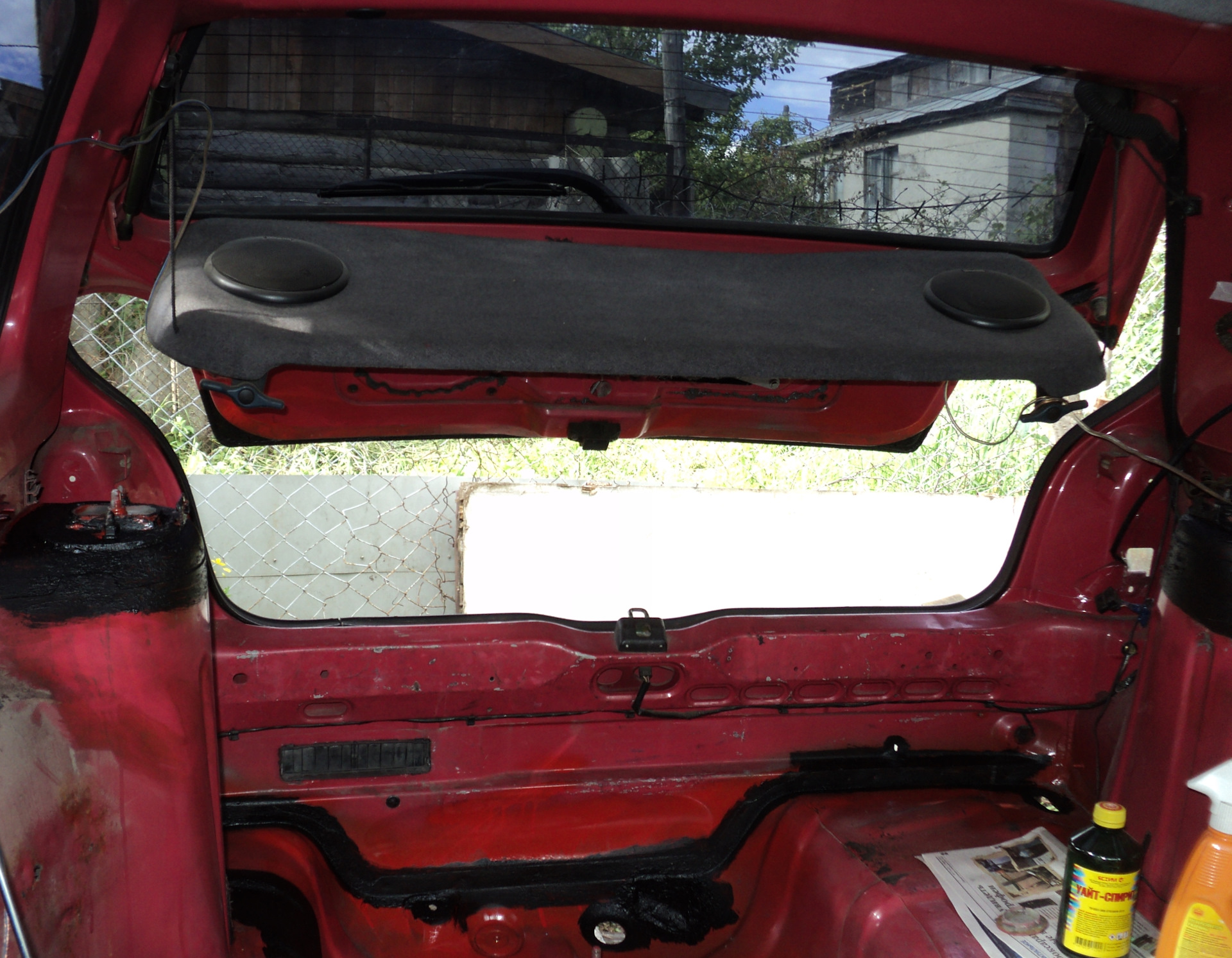

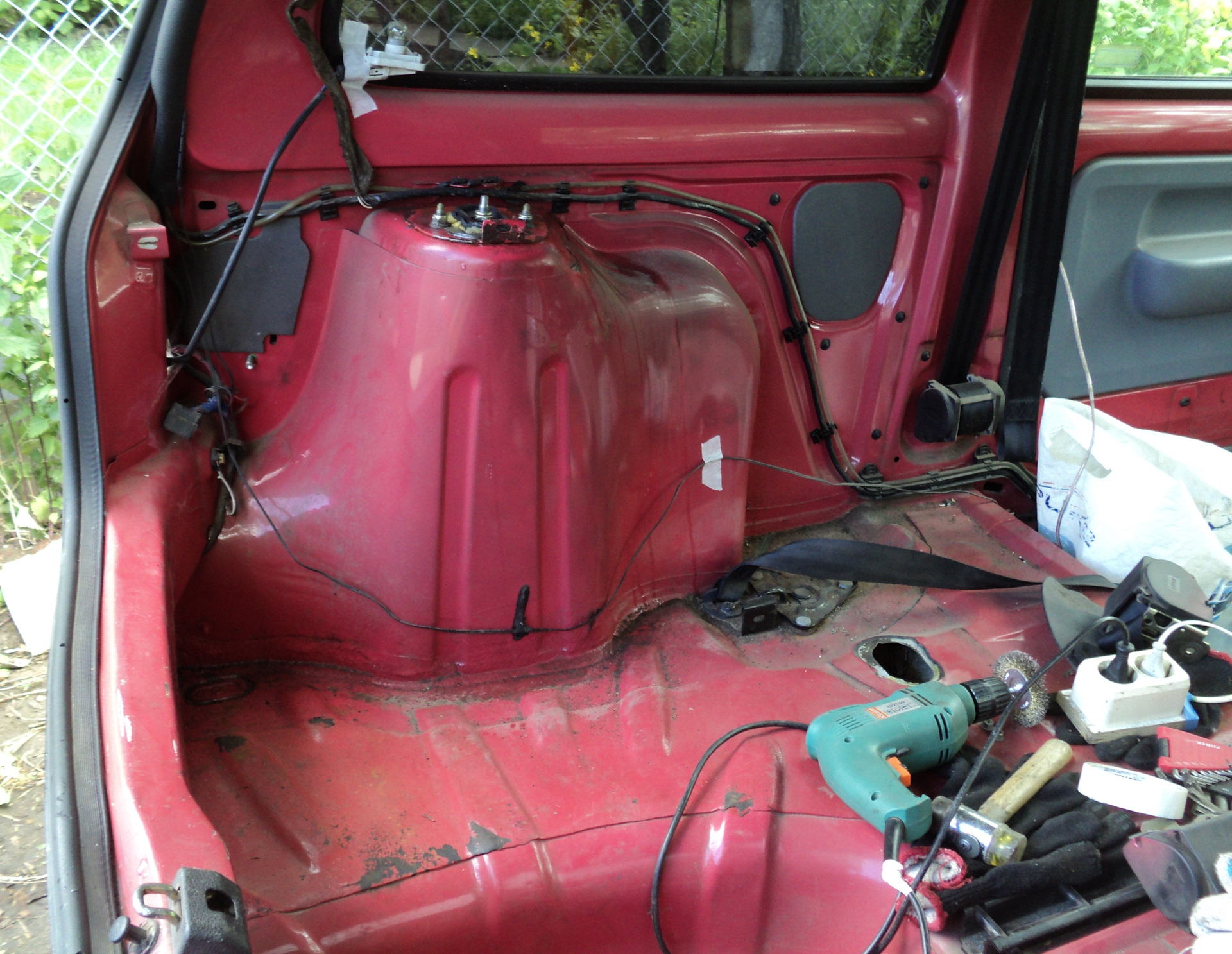

Ну, и пошел по кругу от пола до окон

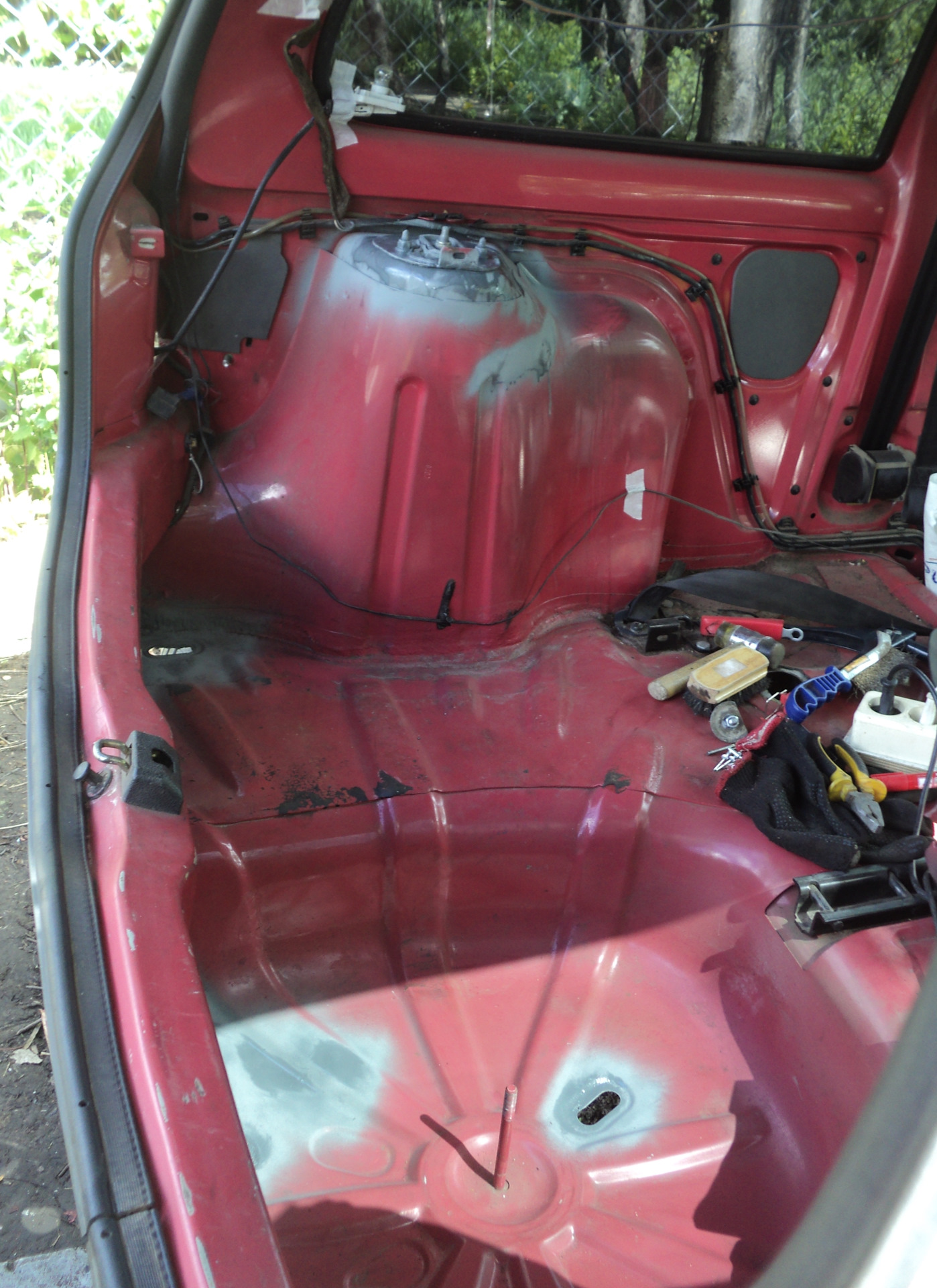

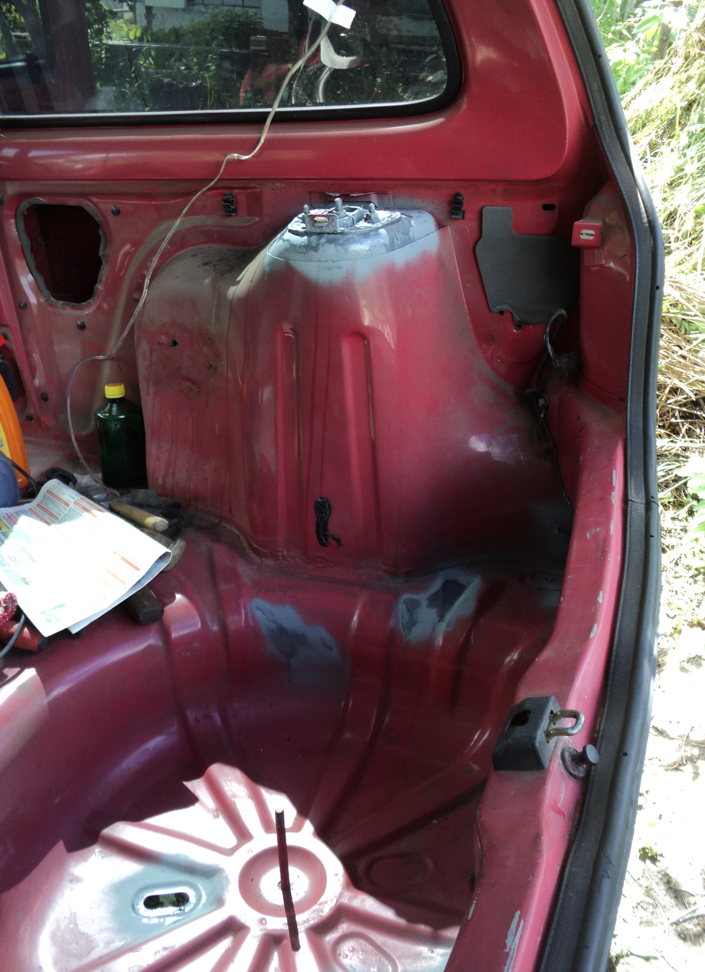

Зачистка, оцинковка, битумно-каучуковая мастика
По хлопушке тоже прошелся
С багажным отсеком закончил, на очереди — передняя часть салона
