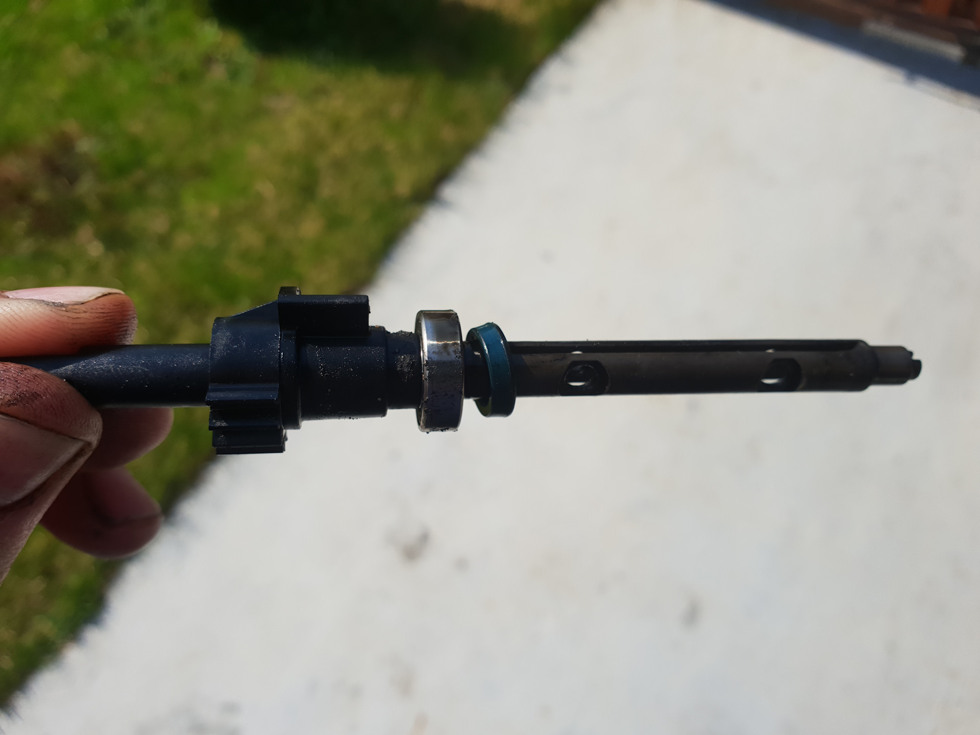

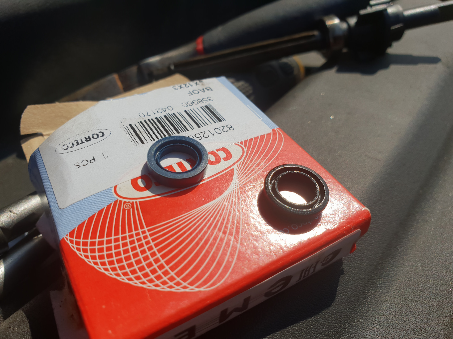

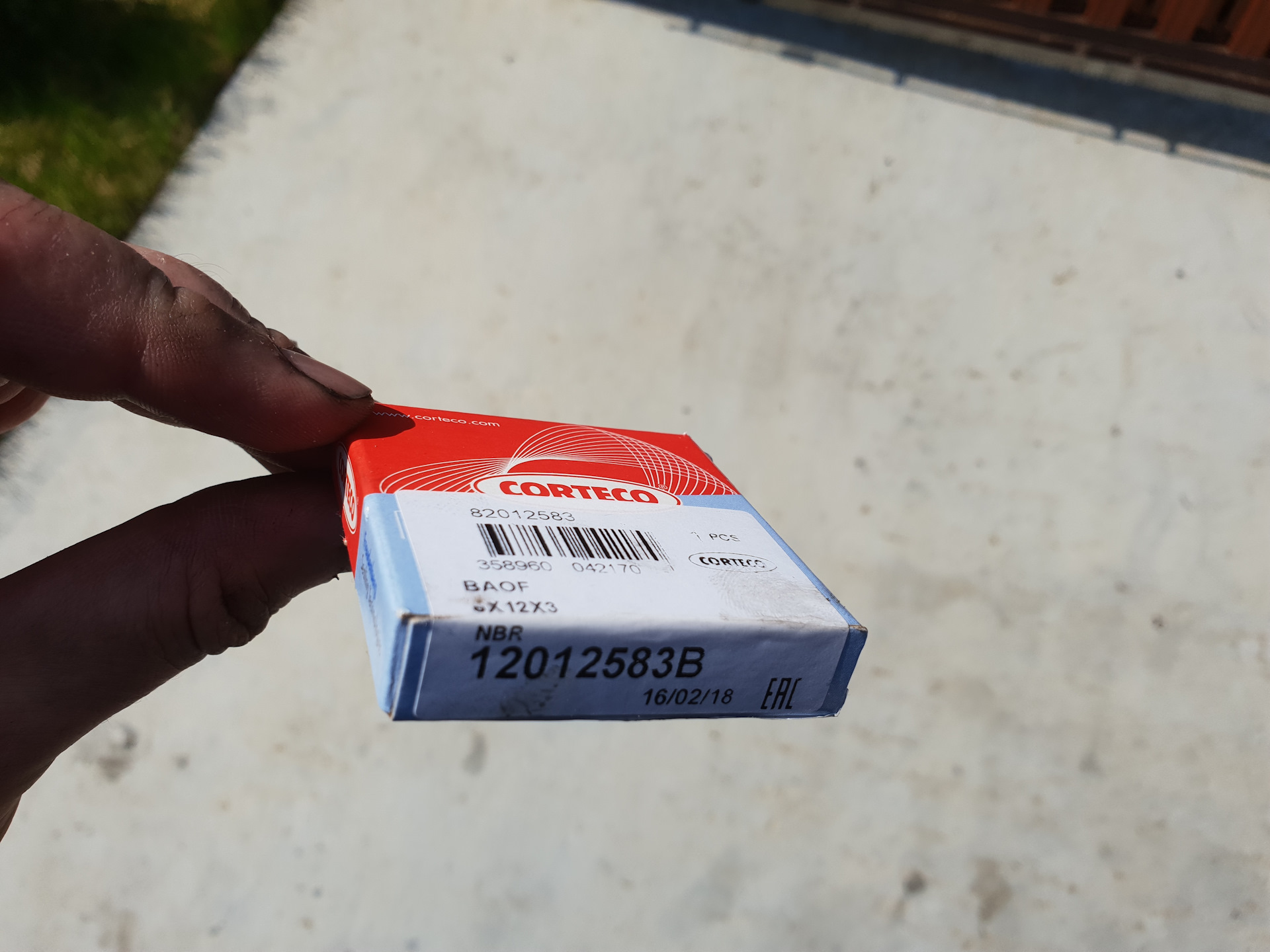

Давно уже понемногу потела дроссельная заслонка с правой стороны, где стоит клапан управления дроссельной заслонки. Почитав форум и опыт участников на Драйве, определился что нужно заменить мне сальник вала дроссельной заслонки — Corteco 12012583b.
В продаже его трудно найти, но мне удалось его купить.

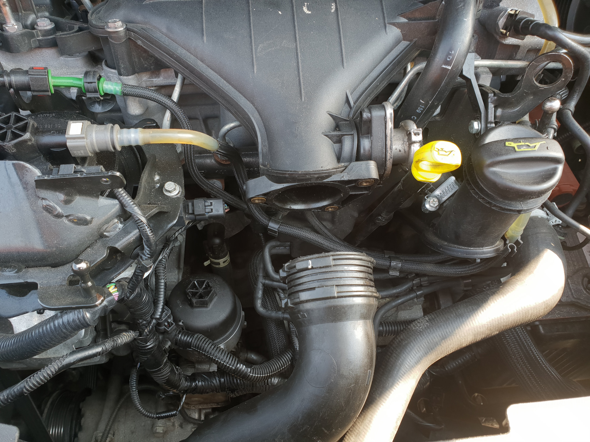

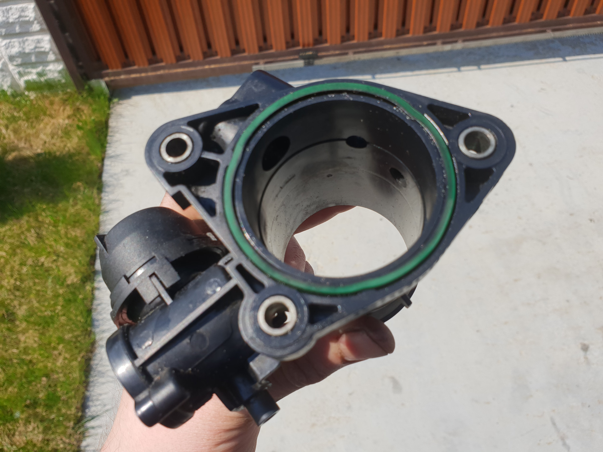

Снял корпус дроссельной заслонки и прежде чем вынимать сам вал дроссельной заслонки — открутил винты крепления и вынул перекрывающую заглушку с вала дроссельной заслонки.
Сам сальник один в один как оригинальный, который был на валу заслонки. Всё хорошенько почистил (с очистителем для карбюраторов) и после сборки теперь всё сухо на дроссельной заслонке.

Не снимая дросель, его самого разобрать можно?
Удобнее снять и разобрать. Не снимаю дросселя даже не пытался заменить сальник.
После снятия зелёное уплотнительное кольцо менялось?
Да, зеленое кольцо (или прокладку ДЗ) заменил тоже. Со временем она сжимается и начинает пропускать. Как вариант некоторые сажают на герметик-прокладку.
Это колечко (или прокладку) от Volvo 30650790 тоже ещё нужно поискать. Мало их кто продаёт
прокладка дз в автодоке есть с поставкой 1-2 дня, а вот колечко да, не везде и сроки поставки по 2-3 недели.

Ха, неделю назад я найти не мог куда его ставить www.drive2.ru/c/503672533862581125/ а тут уже и мануал подоспел ))). Когда заслонку снимал прокладку не менял на новую? Она резиновая я там?
Заменил прокладку тоже. Она у меня давно припасена была от Volvo 30650790. Всё откладывал "на потом" со снятием дроссельной заслонки.

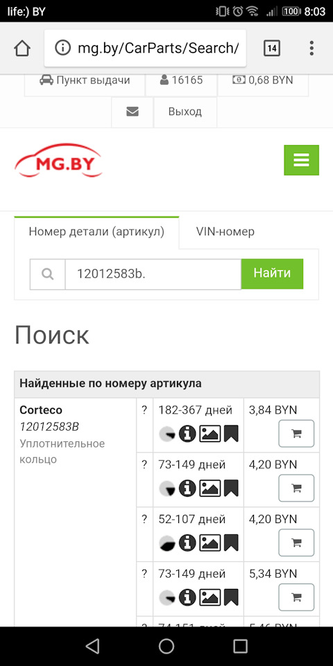

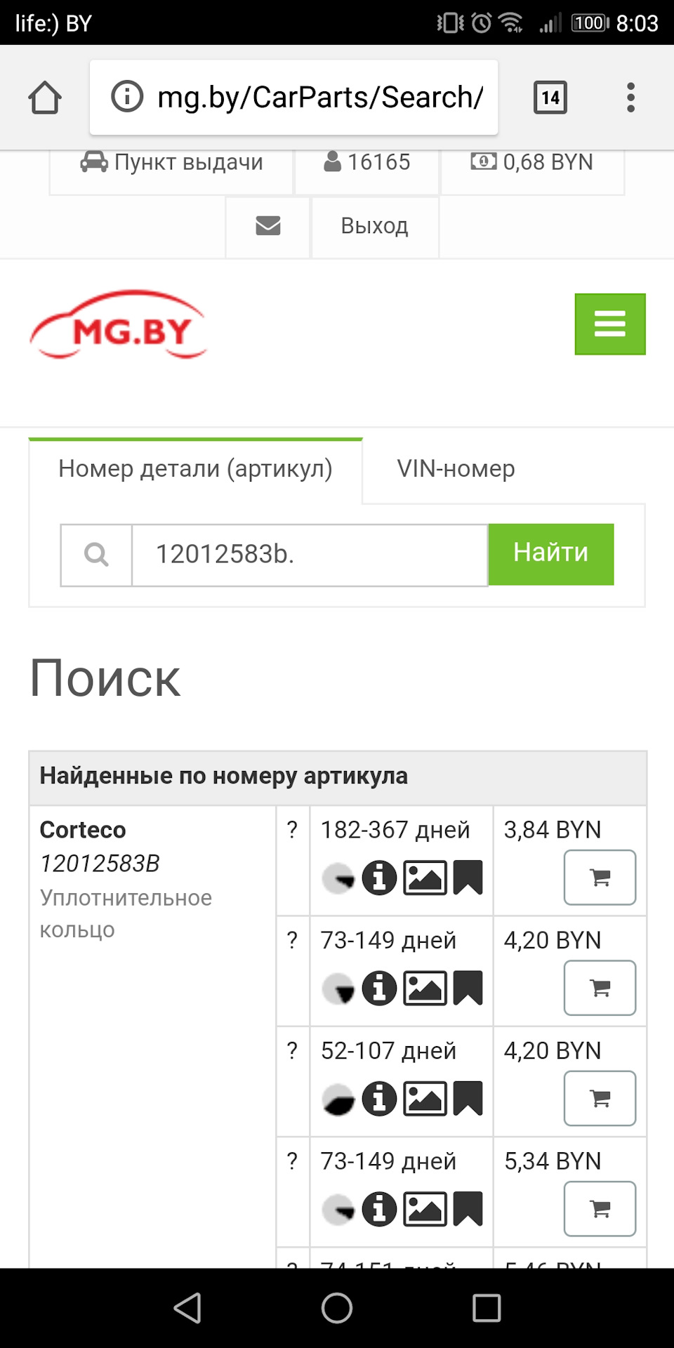

В еmex заказал, 106 руб.
Что то с емексом с регистрацией не заладилось, заказал в экзисте подороже :)
Где удалось сальничек заветный найти и почем? :)
У нас без проблем нашлось
у нас не во всех крупных инет-магазина есть, а где есть под заказ 2-3 недели.
Смотрю оно то без броблем только доставка от 182 дней😆
