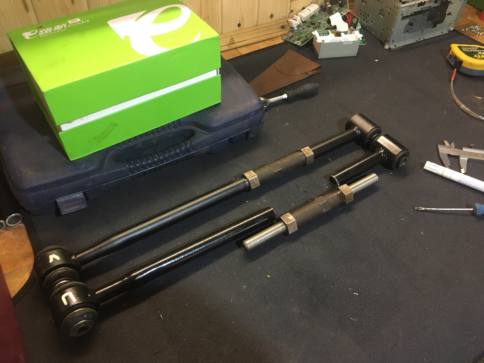

Вот и дошли руки до переделки тяг…руководствовалсЯ по записи из Борт журнала — собственно он и изготовил мне эти заготовки!ВОВА, СПАСИБО!djdkbr Разметил, распилил…и вот незадача, одна из тяг меньше по диаметру, -заготовка не влазит, будем точить и добиваться нужного диаметра!

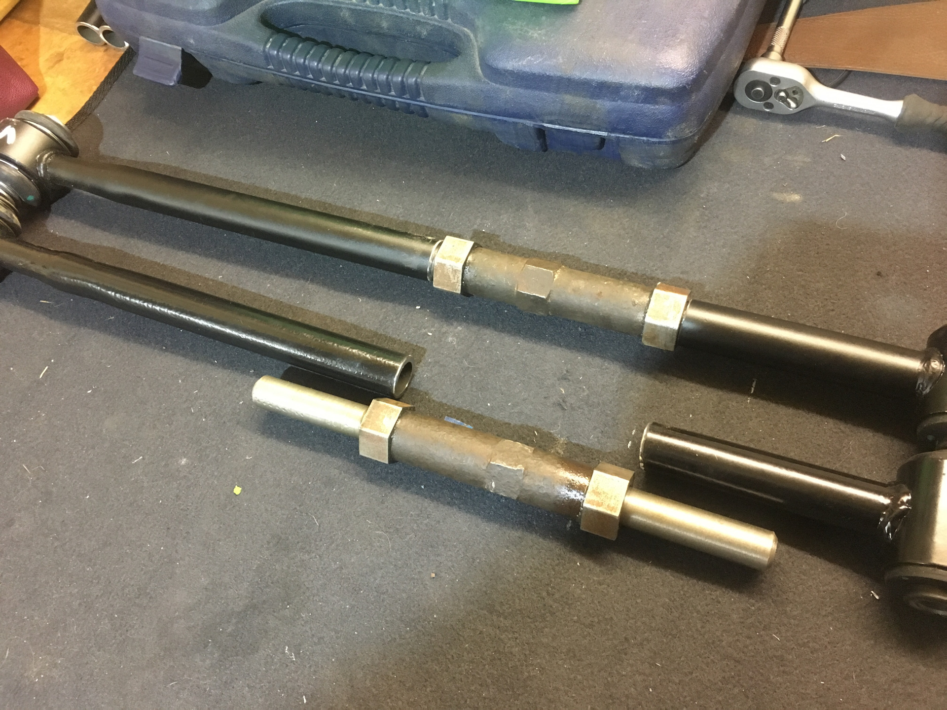

А ещё срезал на развальных болтах по 3мм-так как многие сталкивались с тем, что эти болты проворачиваются!подсказал мне этоGSirus32 проверено на его опыте! Надеюсь это предотвратит проворачивание!
Скоро установка и замена сайлентблоков задних рычагов

1 — усиливать не надо, где регулировочный заходит в тягу?
2 — какие пружины зад и перед у вас? какая фирма лучше?
3 — или проставки ставить на зад?
Усиливать нет необходимости…толщины стенок тяги хватает
Пружины у меня родные стоят но просевшие(поэтому я ставил полиуретановые проставки)
Хвалят пружины овк
ок! Спасибо!
Спасибо Большое!
Добрый день! хотел узнать …
1 — к тягам приваривали?
2 — шаг резьбы?
3 — почему резьба у вас на ширину гайки?
4 — если не приваривать, на кочках не гремит ?
Добрый…широкие гайки, это контргайки, вся резьба во втулок ее около 4см с каждой стороны(там правая и левая резьба)крутим втулку и тяга удлиняется
резьба мелкая 1.25
К тягам приварены.
Но думаю если не варить, можно запресовать на горячую

Да, забыл спросить. Тяги новые? Чьи?
Стыдно говорить фирму😁Фебест
Ничего стращного. Ставишь нормальные сайленты и все :) Не ходят-то именно они.
От другой тойоты плавающие сайленты. Два ньюанса — надо расточить в тяге под него и он чуть хороче, т.е. нужны проставки. Хоть шайбы.
Вот не могу найти пока, а ведь натыкался на них!
T25GX90B
Как вариант можно взять и в старые рычаги вставить
Именно!
А расточить немного это не проблема) будем действовать!

Да плавающие не меняются но я их выпресовал расточил и поставил от марка плавающие.
Вот спасибо. Всё же можно значит! Значит зделаю! А от какого марка или они все одинаковые?
RU365 я их ставил но они чуть короче и я поставлял с двух сторон шайбы по 5мм
Vladimir0ae101
Еще вопросик, регулировочную вставку всё же лучше в верхнёё тягу?
Да в верхнюю
Понял. Тогда поищу верхние тяги б/у
У меня нижние лежат я думал головку у основания срезать и обратно приворить по короче чтоб стала.
можно проще.согнуть чуть тягу и все
