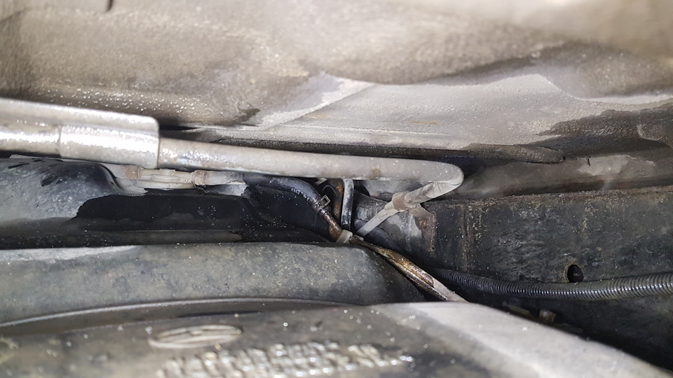

Блин а ведь до сдергивания бака такого не было. Завел движек, стоит молотит запах бенза есть, свечу переноской все сухо. Решил посмотреть сзади, и в районе крестовины заднего моста мне в щеку как морсь но с запахом бенза. Положил проставочки под бак открутил задние болты и не отсоеденяя бака опостил его . Завел тачку и в яму, теперь было лучше все видно и вот оно чудо! И дальше мат!

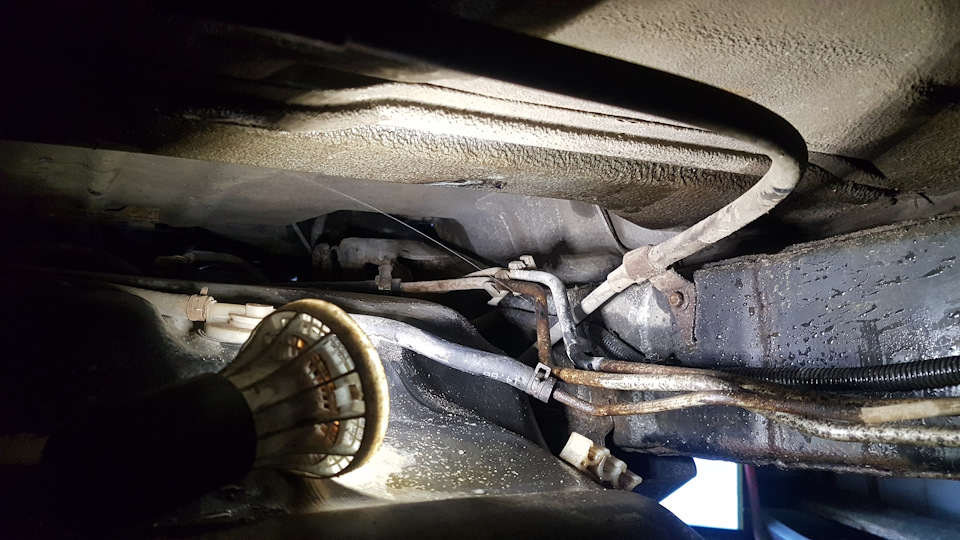

Фото назывется опаньки, еле видно! Еще пошевелил топливопроводы и вуаля фонтан в главном бензопроводе во всей красе!

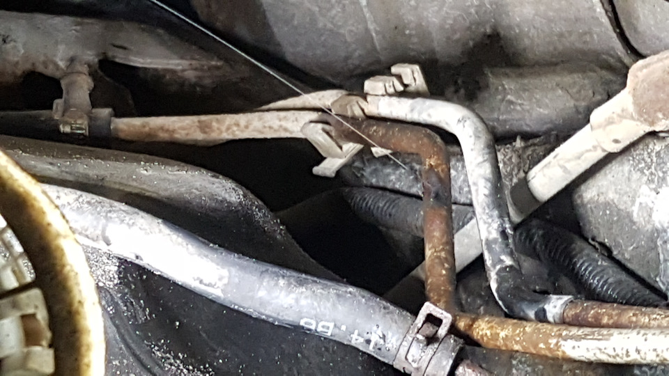

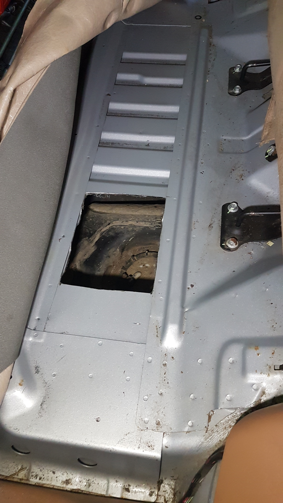

Глушу движек и остаточное давление через эту дырдочку стравливается примерно минуту и все. Посидел покумекал прикинул хрен к носу и понял. Что подтекала там давно и не сильно, но только при заведенной движке и вытекало на трубочку и бак откуда легко сдувалось воздухом-поэтому и грешил на выхлоп. А после того как снимали бак для замены тяг, трубочку потривожили и образовалась дырдочка.И эта цука ссала между баком и днищем в район кардана. Это сколько ж топлива уходило через нее при движении? Когда давление падало остатки стекали по хомуту крепления бака в защиту, но это количество было маленьким. Соответственно в топливной рампе было недостаточное давление но не критичное падение, и тяга становилась слабже.Чтоб снять трубку решил прорезать лючек под сиденьем, давно хотнл, что и реализовал.

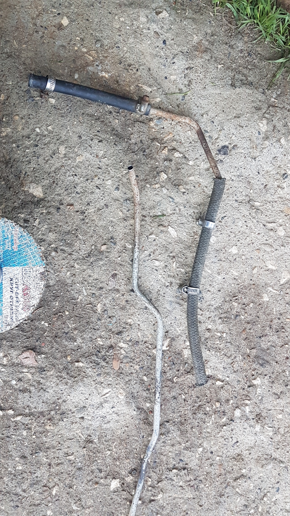

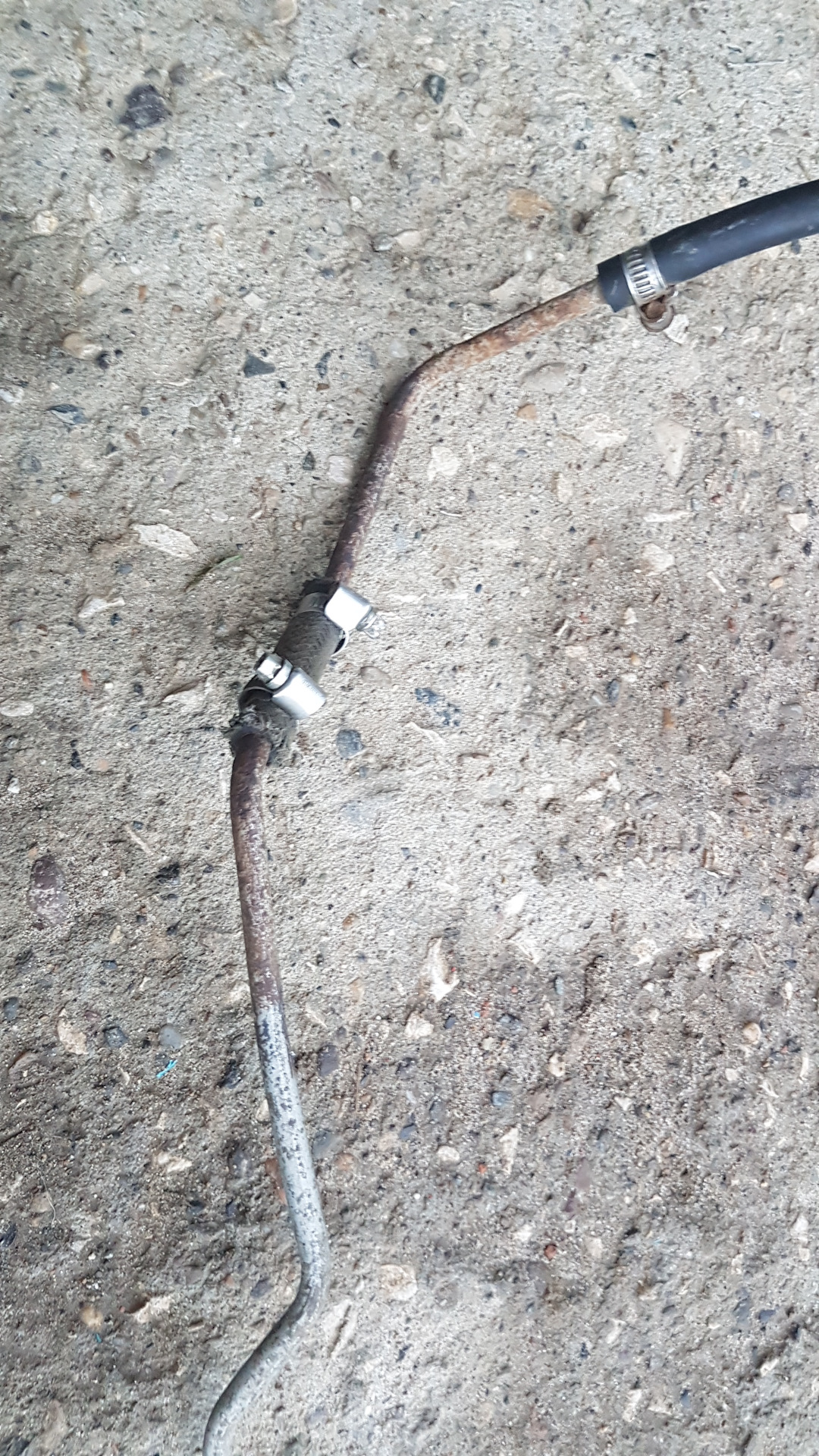

Снял трубку, распилил ее и примерил бензошланг от классики.
Обрезал шланг, вставил 2 часть трубки и обтянул все это хомутами, вот результат.
Все подчистил, и собрал. Прокатился, попомер сказал, что все пришло в норму, и динамика не только вернулась и прибавилось, движек раскручивается повеселее сказывается удаление балансирных валов.Проехал по трассе 50 км, Все отлично, расход по стрелке упал. Вчера прокатился опять 50 км. Да тяги прибавилось, не самолет но все же. И расход вернулся в норму. Приехал довольный в гараж и занялся удалением катализатора.Всем удачи и без поломок!

Привет, Встал классический как родной, он толще раза в 1.5 чем родные ховеровские, да плюс классический в оплетке. На данной магтстрале 2 родных шланга стоят.
А у меня на УАЗике такой вот бензошланг, уже 2 раза расслоился и бенз протекал.
При чём, оплётка просто снималась с внутренней резины, которая осталась на фильтрах.
Теперь очкую такие вкручивать…
Привет, позднее заменю на медную трубку.Шланг не совсем есть гуд!

Да трубку основного бензопровода чем то подтерло, а ржавчина сделала свое дело, проело дырдочку и оттуда ссало.
Наверное заменить лучше всё, ржавчина пошла уже, трубка прослаблена. Или на новую или куском большим шланга. Ток шланг импорт лучше, наши разложаться через пол года.
Позже на медь заменю, пока и так нормульно будет, скоро отпуск надо еще ходовку и тормоза довести до ума.
Ржа трубку победила! Надо ее было на аллюминьку поменять, а то в другом месте проссыт.
Не совсем ржа. Ее еще что то подтерало прежде чем ржа пошла. но что так и не понял.Заменю на что нибудь но позже.Пока надо ходовку довести до ума и тормоза.
Она просто прогнила или треснула?
Подгнилаи помоему ее что то подтирало.
