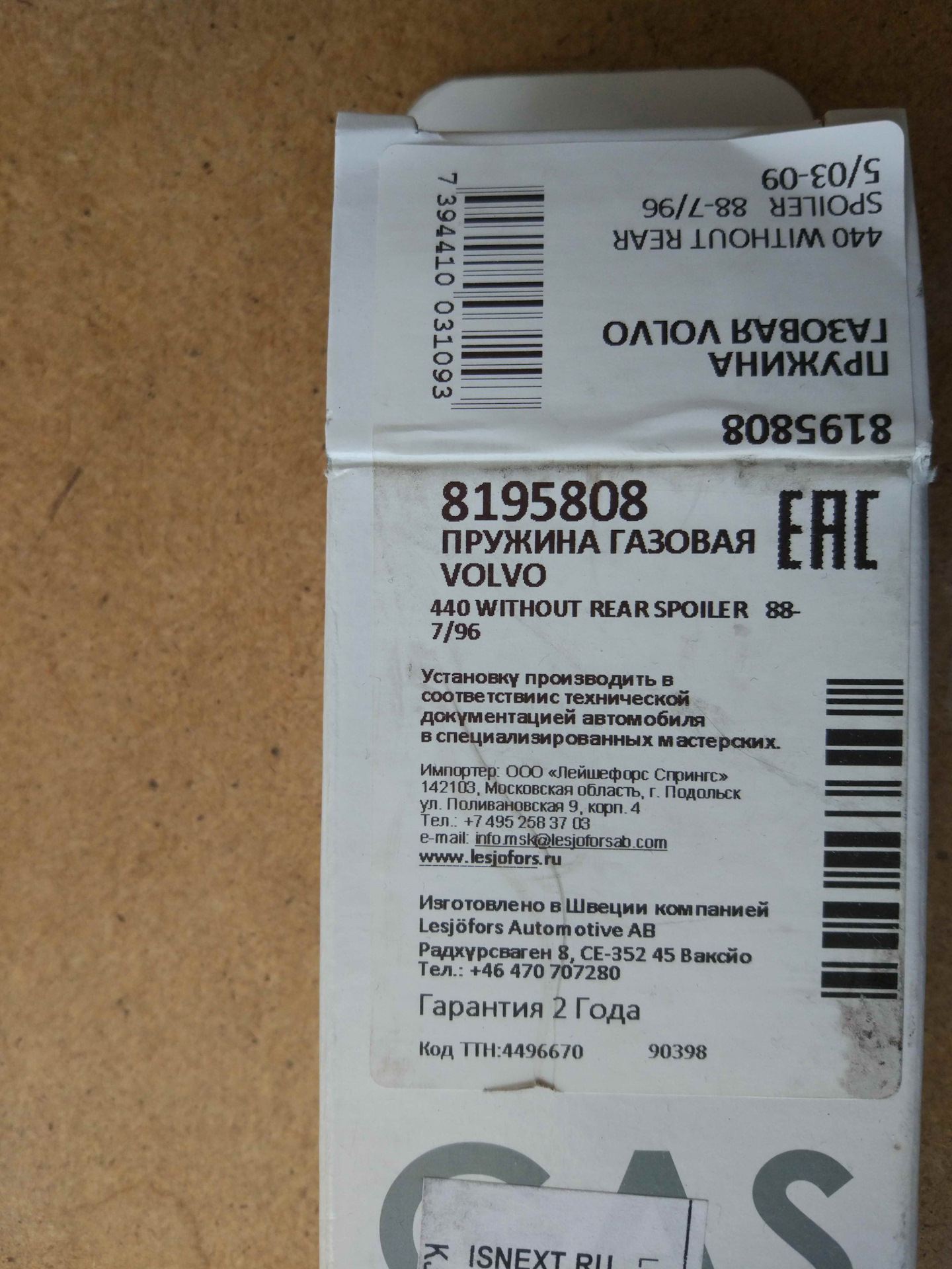

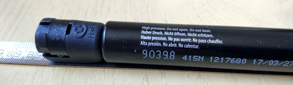

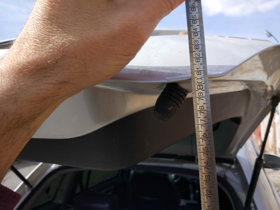

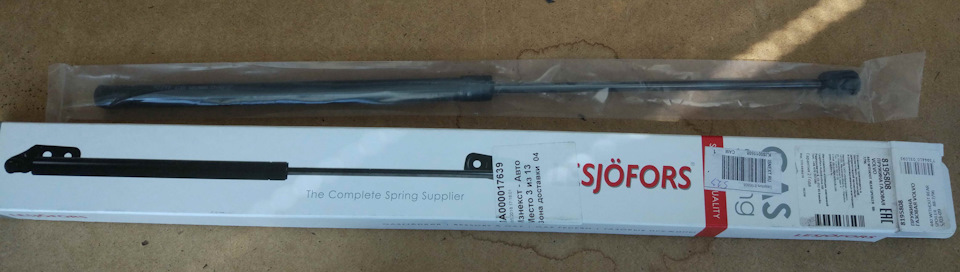

Заказал "Пружина газовая крышки багажника Lesjofors 8195808" 2 шт и подготовил 4 комплекта — шаровый винт, шайба, гровер и гайка.

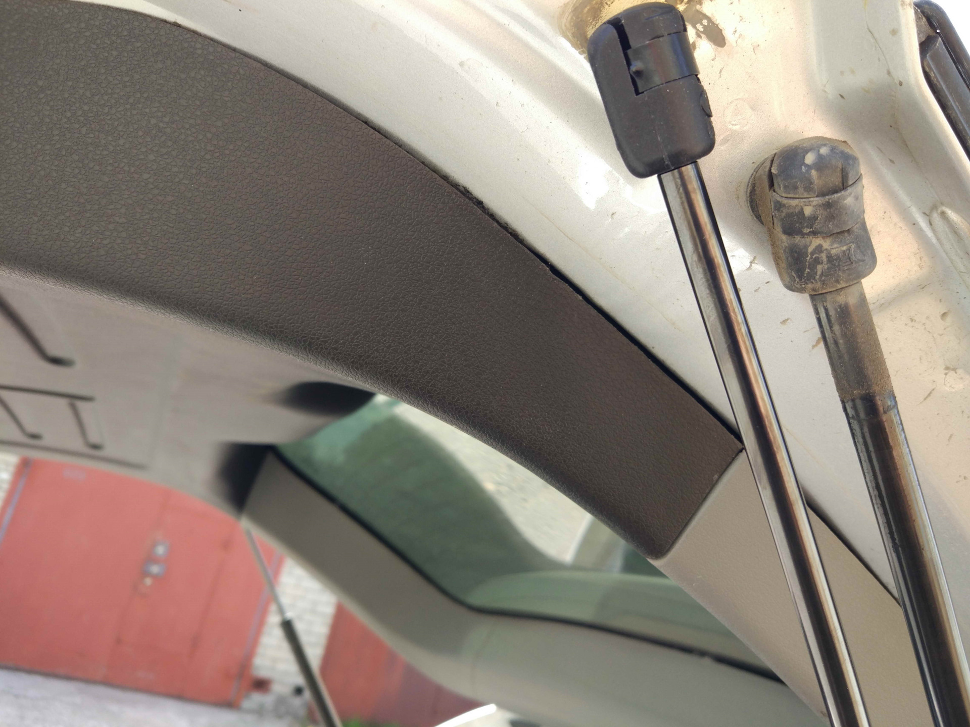

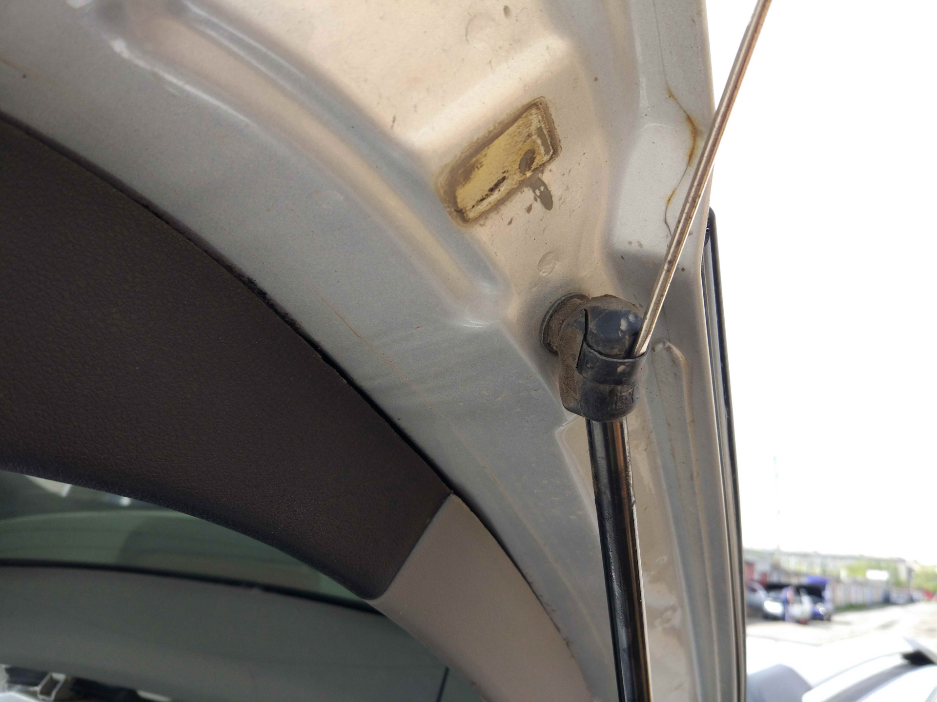

Задние упоры меняются просто — отщелкивается пружинка на каждом конце и упор заменяется.

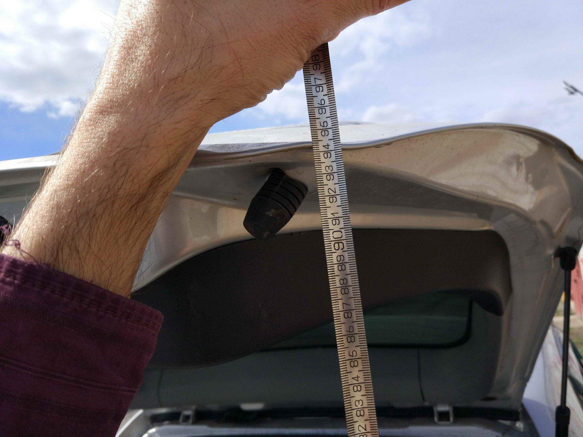

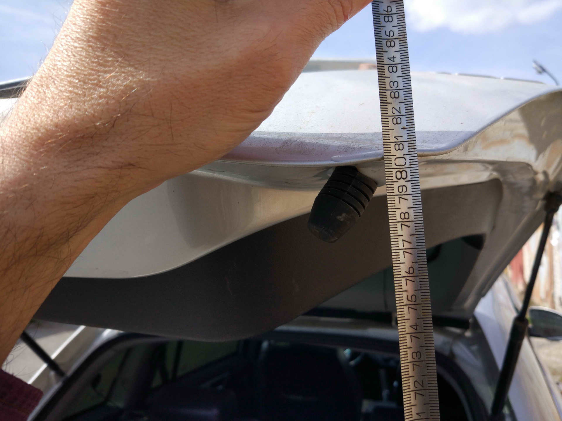

Новые на 3 см длиннее, но дают прибавку по высоте при открывании 14 см. Ход мягкий, открываются легче чем штатные.
Заднее ребро багажника никуда не упирается (я немного сомневался, как ЭТО будет). :)
"Освободившиеся" упоры ставим на капот, и Вуаля! — С чувством выполненного долга наливаем бокал пива :)

Заказывал или были уже. Если заказывал номерок есть?
Шайба, гровер и гайка из нержавейки — просто в магазине крепежа.
Шаровый винт нашел такой: Крепление стойки багажника Ssang Yong 7140908000
Он черный, но не страшно. Диаметр М8, поэтому на переднее крепление встало без проблем, а заднее (которое на капоте) пришлось рассверлить слегка. Там диаметр отверстия был на 7мм
Классно! А где покупали?
Покупал на isnext, но вроде бы и на exist тоже были
