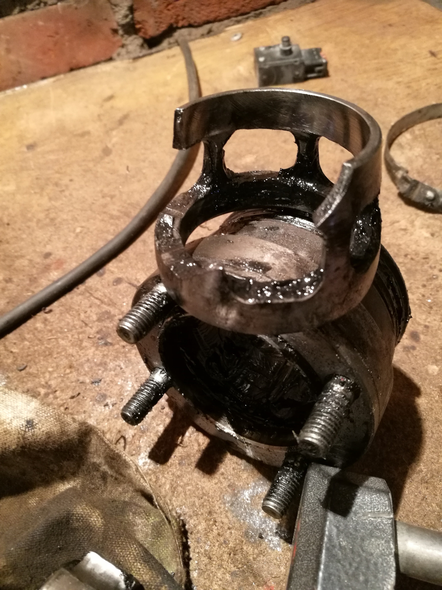

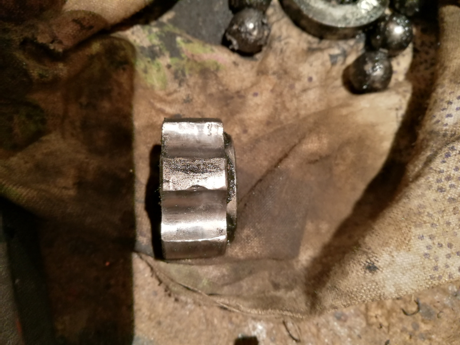

За 2018 год нива срыгнула 3-й шрус.
2-я передача, газ в пол, скорость около 60. Машина в бусте, на асфальте попадается песок, авто срывает в букс, мотор в отсечке. Авто цепляет асфальт и привет.
До этого 2 рыгнуло на бездорожье. Первая пониженная, буст, цепляет твёрдое и привет.
Ps. До этого пробовал белкард. Прожил 2 недели и крестовины умерли. Ну ещё и сателлиты уговорил на заднем мосту, но это было до этого.
Ps2. Карданы ЗАО кардан, Сызрань, крепче чем СиМ

Судя по фото умер ШРУС на промвале?Или на приводах тоже мрут?Может стоит лаунчер контроль сделать?
Это шрус с кардана
