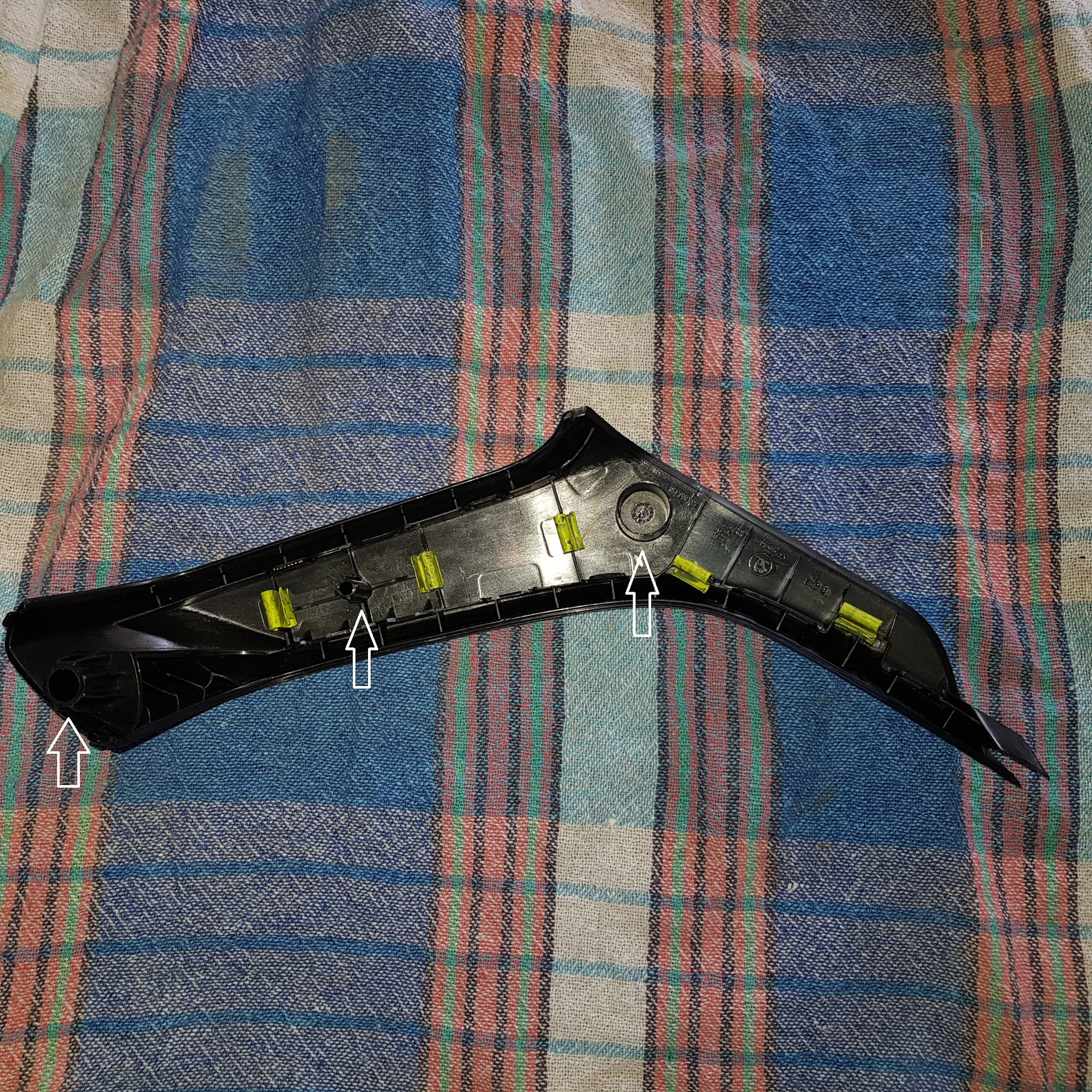

Съёмниками снимаем облицовку ручки. Усилие прикладывать придётся приличное. Сначала отщелкиваем по периметру. Потом тянем на себя. Ручка достаточно резко отщелкнется. Кстати без иллюзий…ЗАЩЕЛКИ ПО ПЕРИМЕТРУ (одна-две) ЧАСТИЧНО ПОВРЕДЯТСЯ (радует, что не они основные. Основные — желтые металлические клипсы. Кстати понятно почему дилеры при устранении скрипа ручек их не разбирают, а всякой хренью пробрызгивают). Опытным путем установлено что скрипят 3 круглые пластиковые направляющие и их ответная часть в крышке ручки. (На фото показано). Вот в эти места и наклеил антискрип (у меня Битопласт). После сборки скрипы исчезли.

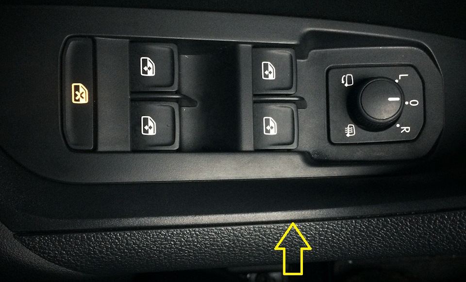

После снятия облицовки ручки открывается доступ к одному (из двух) крепежных витнов Торкс. Второй винт скрывает панель кнопок стеклоподъёмников, которую и следует снять. Снятие следует начинать со средней части панели (чтоб она изогнулась "коромыслом"). Потом отщелкнутся защелки сзади панели и передние (они наиболее нежные — осторожно. Мне одну пришлось реставрировать — платик ABS и паяльник в помощь). После снятия панели кнопок видим 2-й винт Торкс.
Откручиваем 2 винта Торкс Т30.
