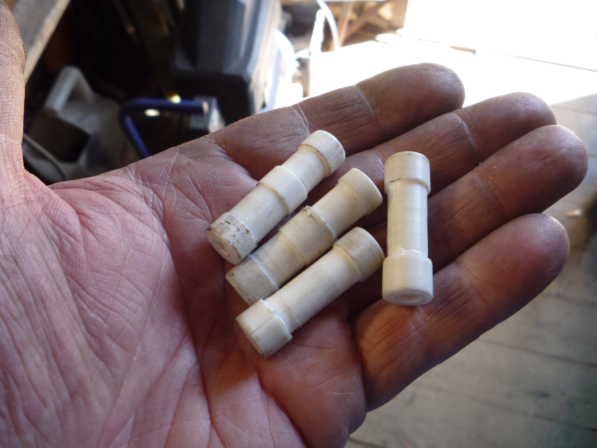

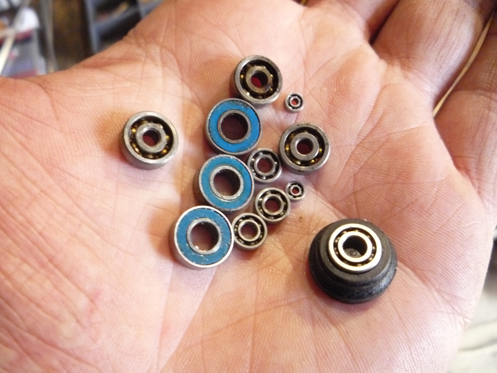

Выточил втулки.скорее это катушки( кто в теме- тот поймет почему у автомата АКМ и подобных поршень с продольными пазами …кто не "в тенде" то поясню укатушек меньше площадь контакта, и нагар не подклинит её как обычную втулку.
-все установил.
-проколол нагретым горелкой квадратным валом,

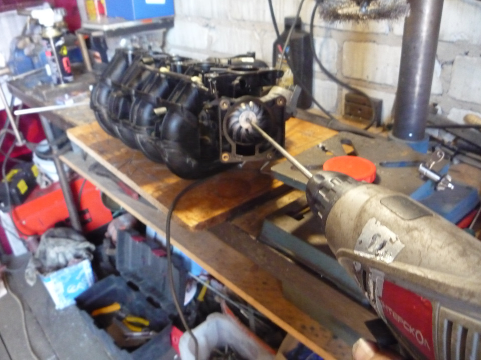

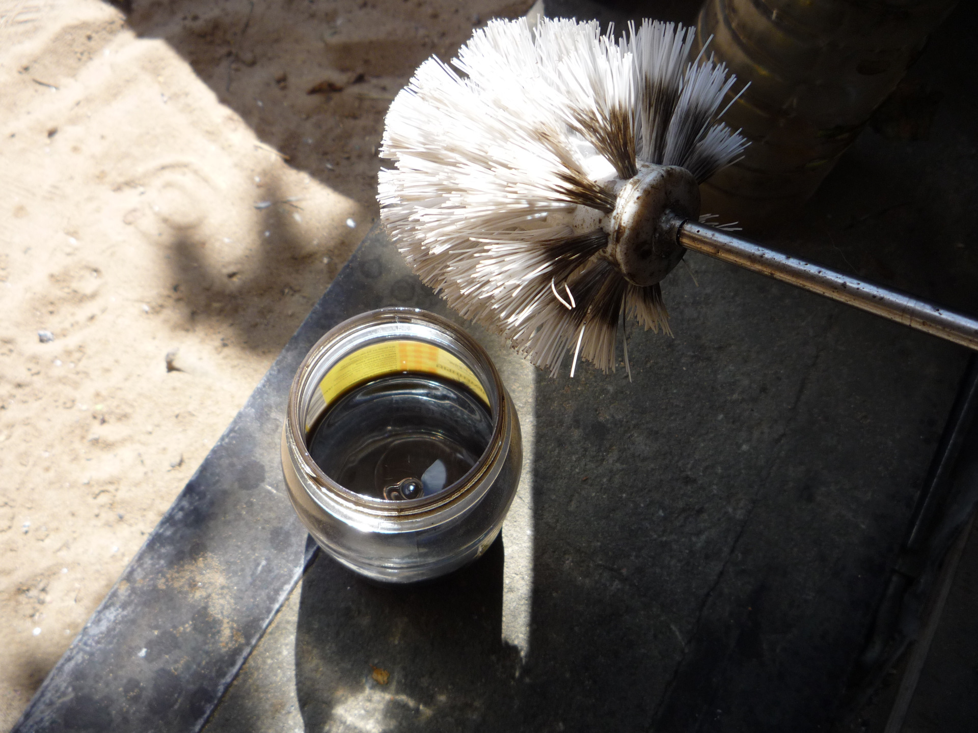

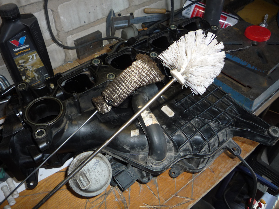

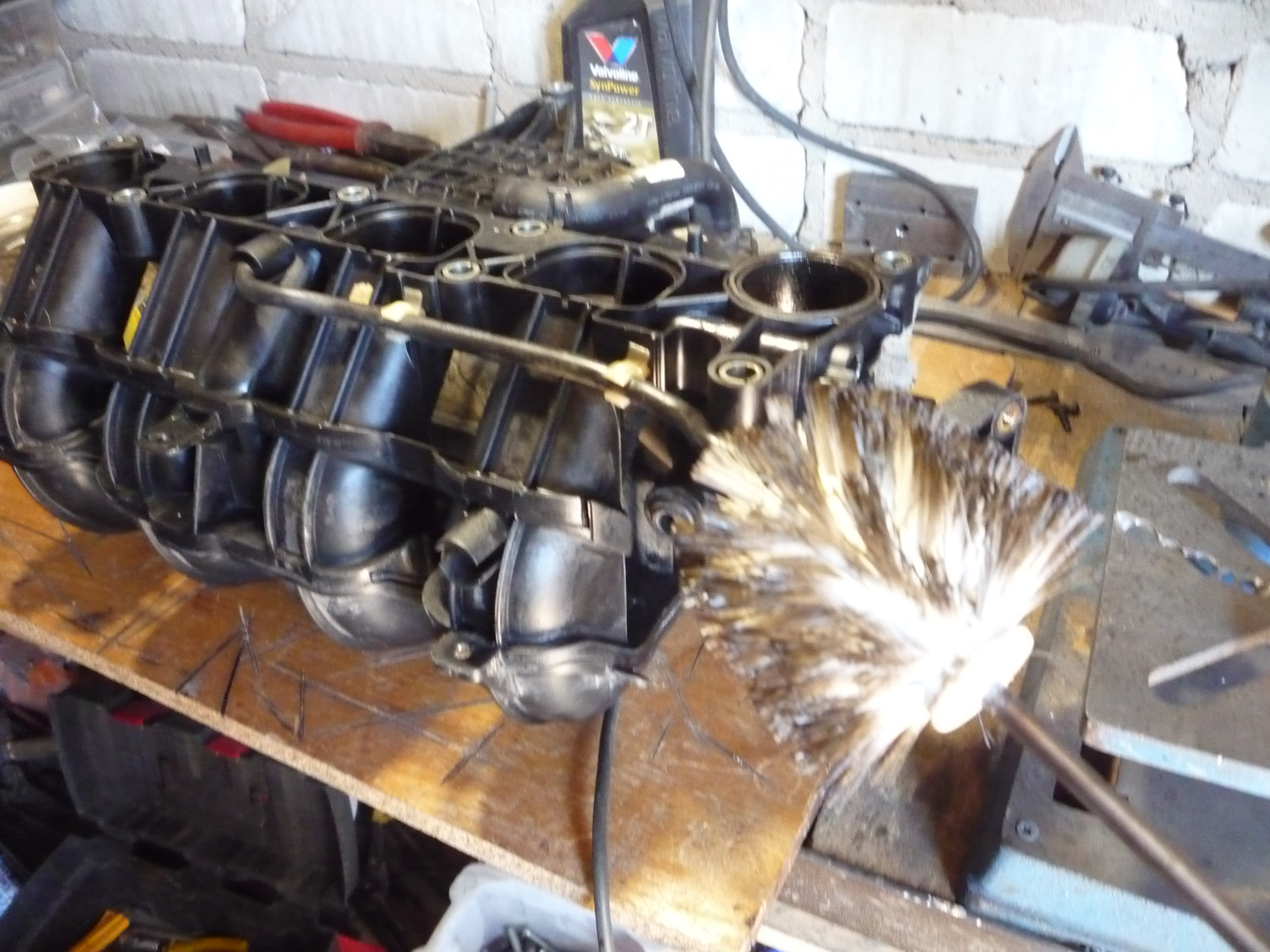

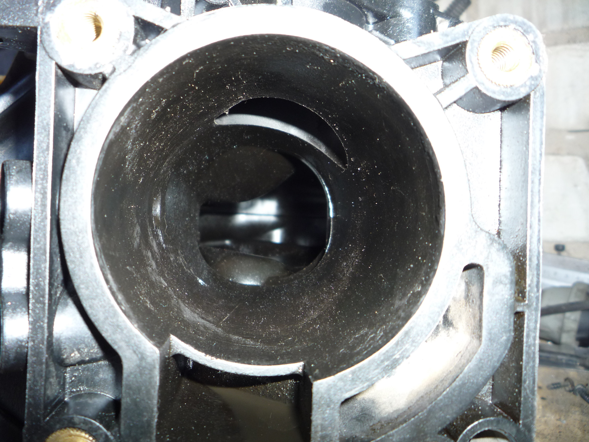

-сгонял в Фикс прайс купил ежик для унитаза, из него сделал отличный шомпол и с помощью шурика вычистил до блеска коллектор.
Скажу вам -замечательная весть ёжик для унитаза.концы лески острые и цеплючие, вырдали все !и не надо химия.

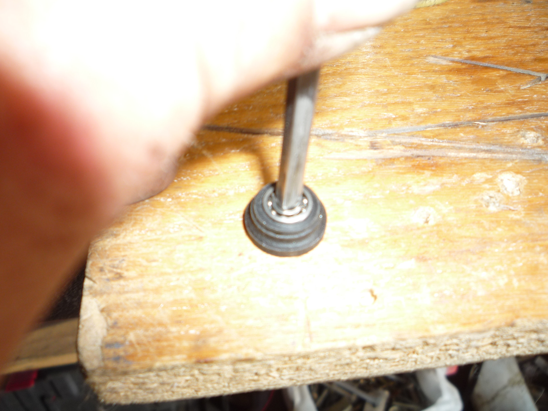

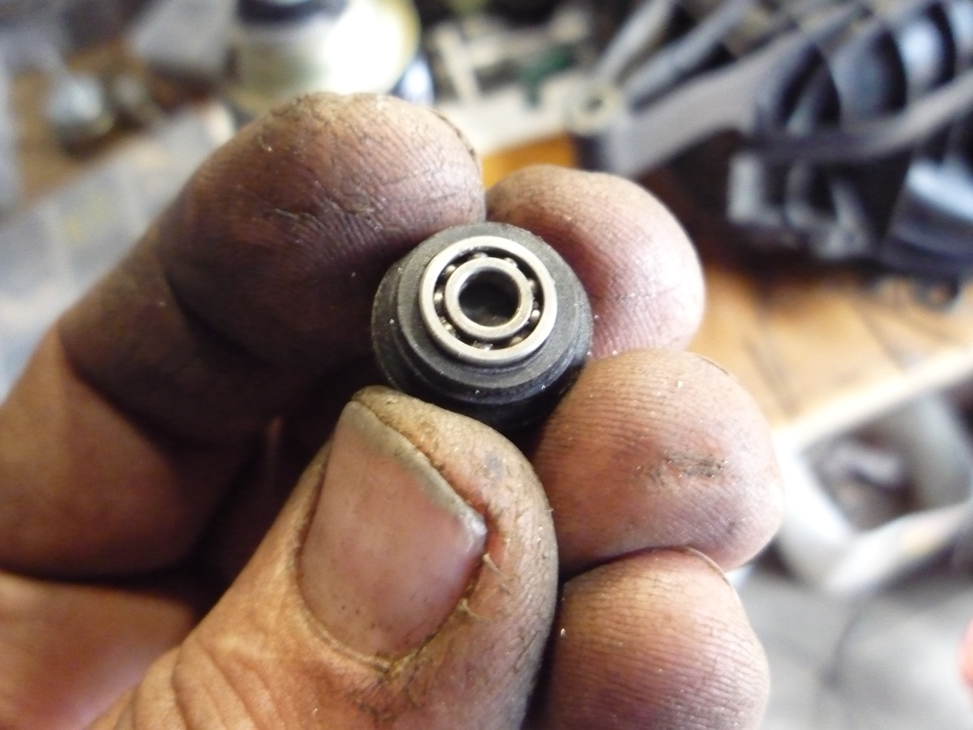

В родную заглушку расточил и вставил опорный подшипник ,заглушка мало того что защелкивается на родное место (я её еще и вклеил), подшипник убедился после сборки- отодвинул мой рычажок, и он теперь не трется об торец коллектора.
Подшей у меня море.вплоть до швейноигольных.(издержки профессии -так вроде говорят)
Коллектор далее был собран, все установлено как булО.
Люфта нет.
Ход чистый и плавный.

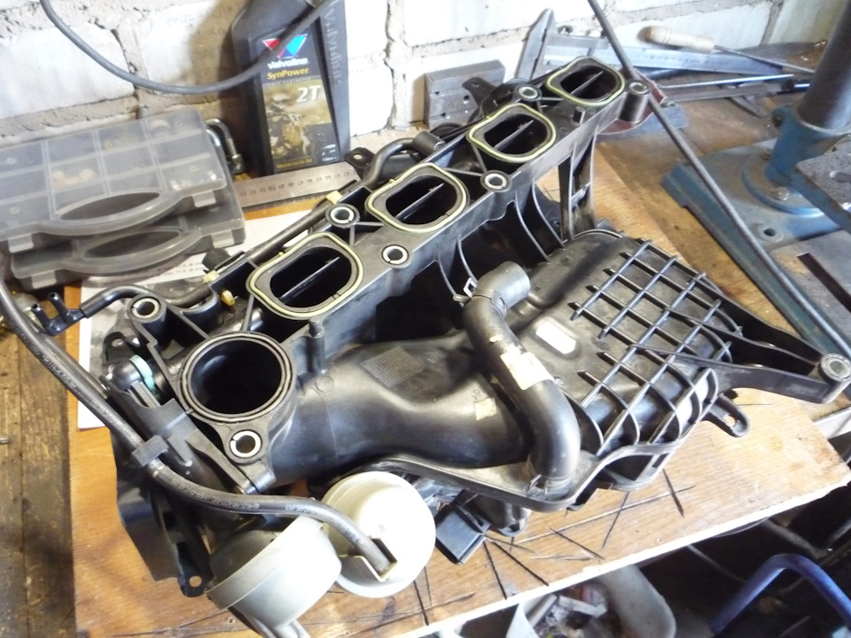

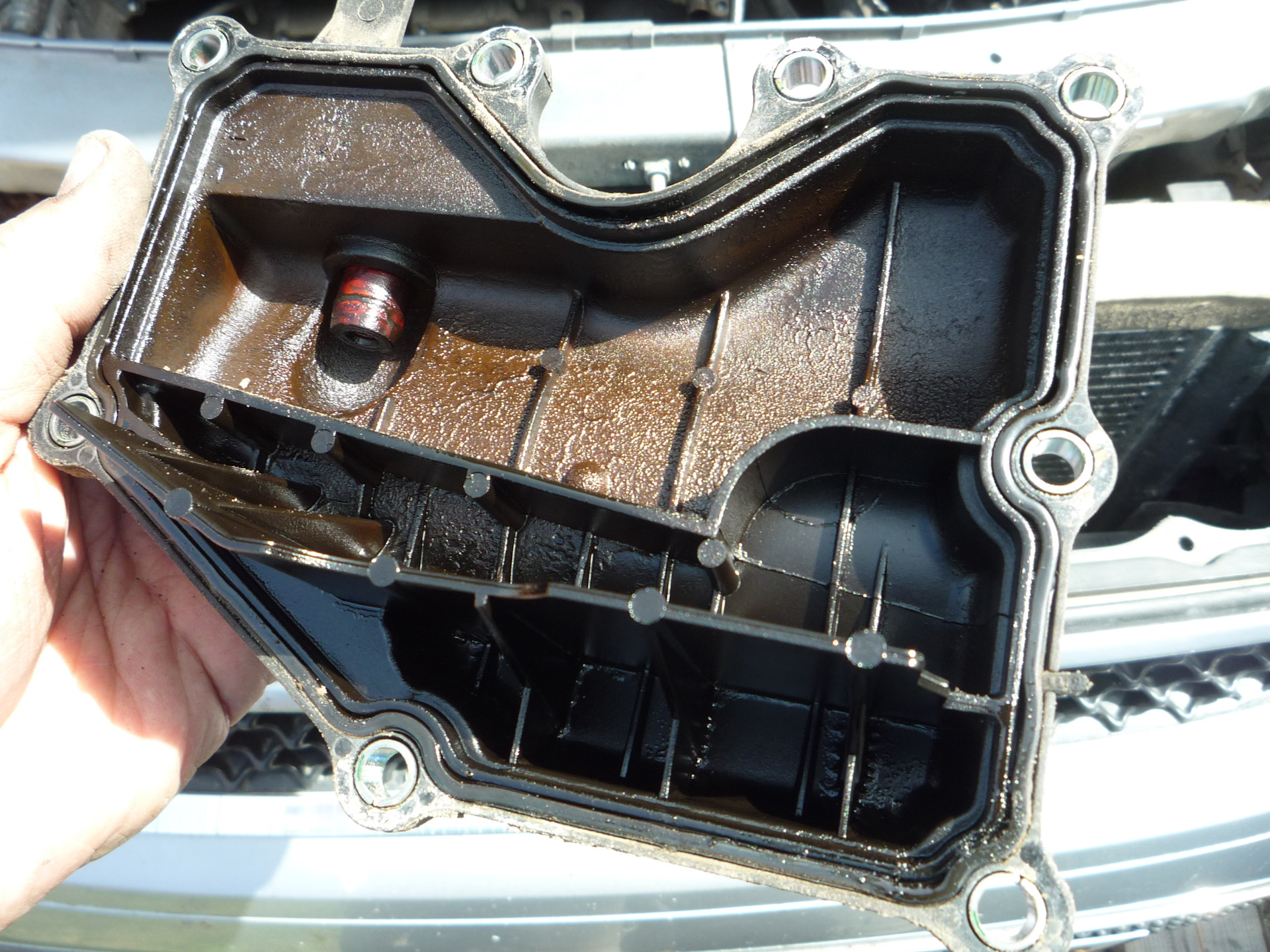

Далее на очереди былы "легкие мафынки" маслоотделитель.
Снимаем…
Смотрим…не все так печально.клапан дышит наружу суабодна…) )))) отмыл ацетоном и вернул в организьм.
На удивление жены с подвявшими ушами (была свидельницей вчерашней войны со сьемом коллектора) назад сие чудо инженерной мысли мной было установлено за 10-12 минут.

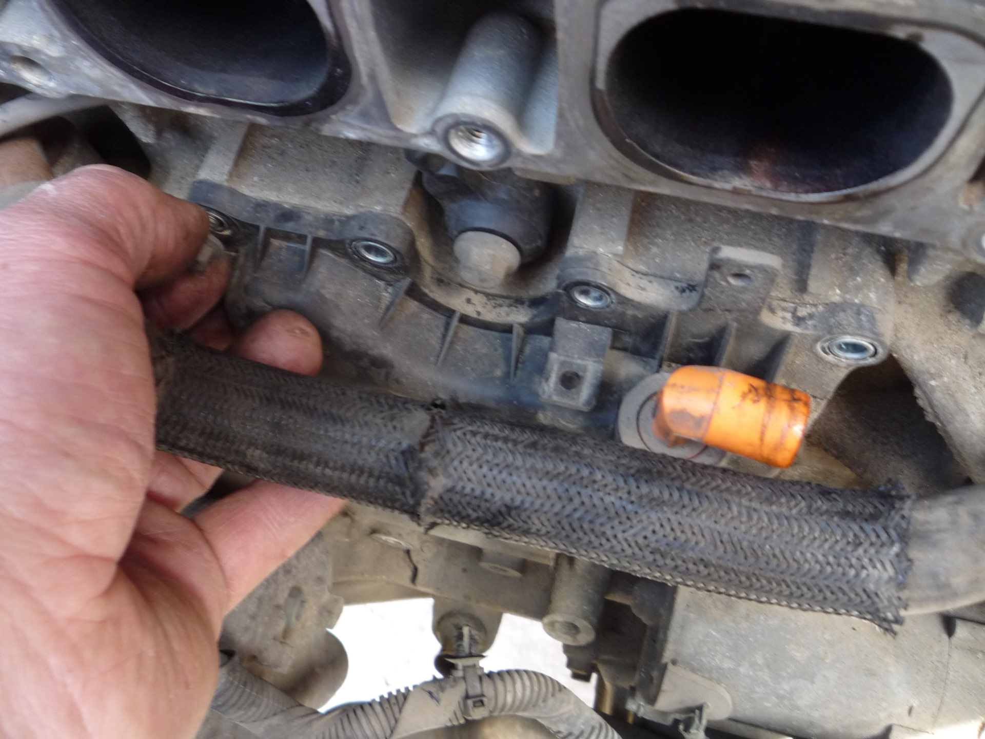

Для установки даже тех двух злощастных труднодоступных болтов я потратил по 1 минуте на каждого.!О как!
Всему виной (открою тайну) -ПЛАСТИЛИН -в головке ключа.который удерживает их отлично!

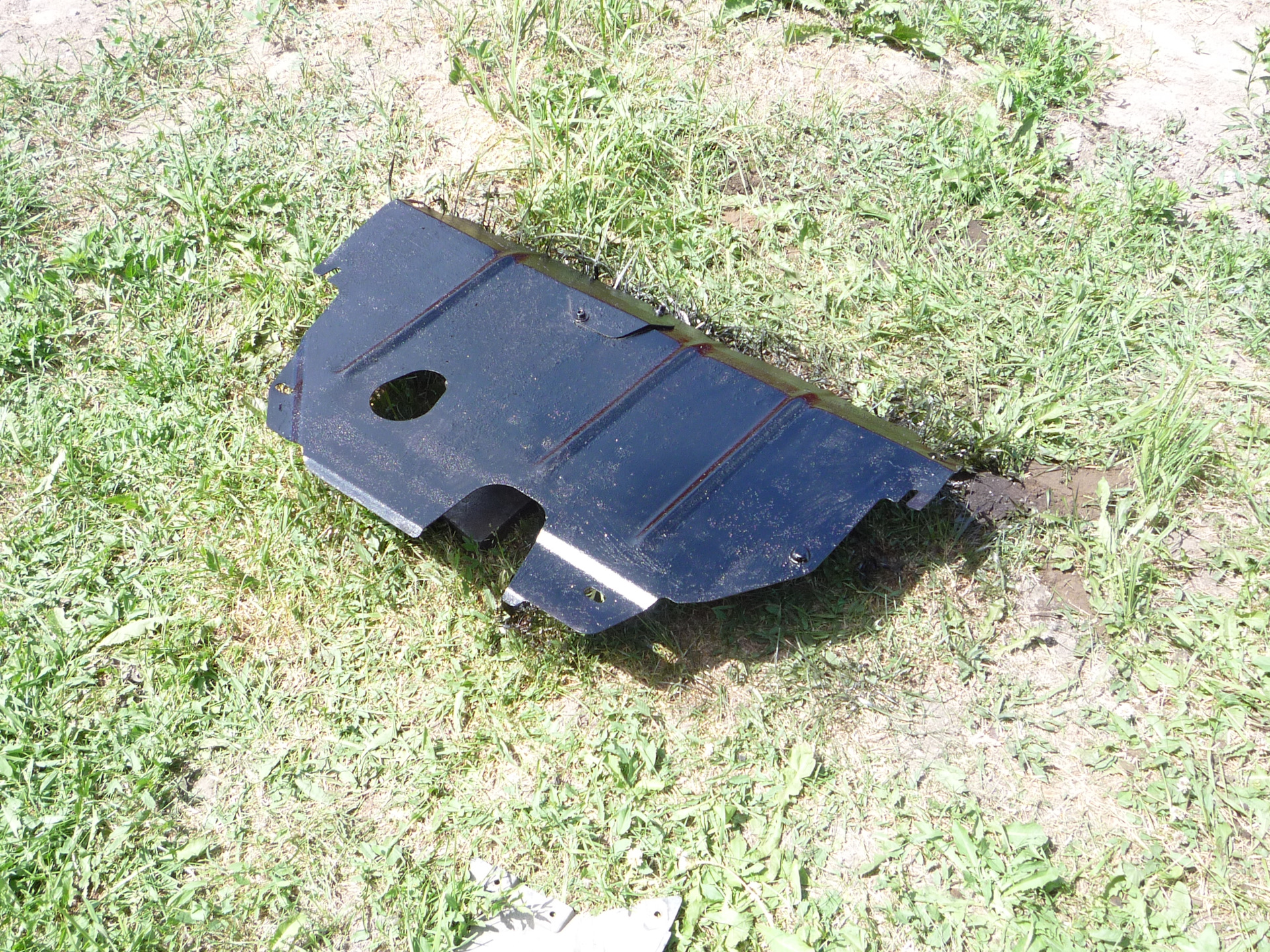

Машина собрана проверена…осталась еще одна деталь.покрасил защиту двигателя тем же Кордоном.
сохнет на лужайке.установлю завтра.

На заказ такие катушечки можно будет повторить?
В скором времени такую же процедуру буду делать.
не вопрос…все есть.
