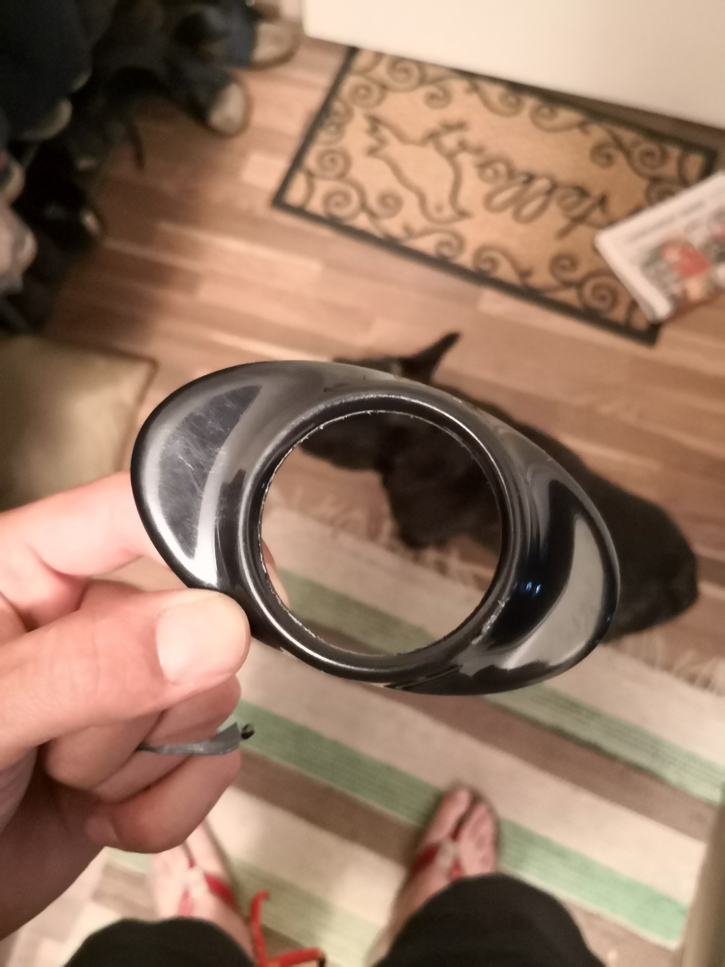

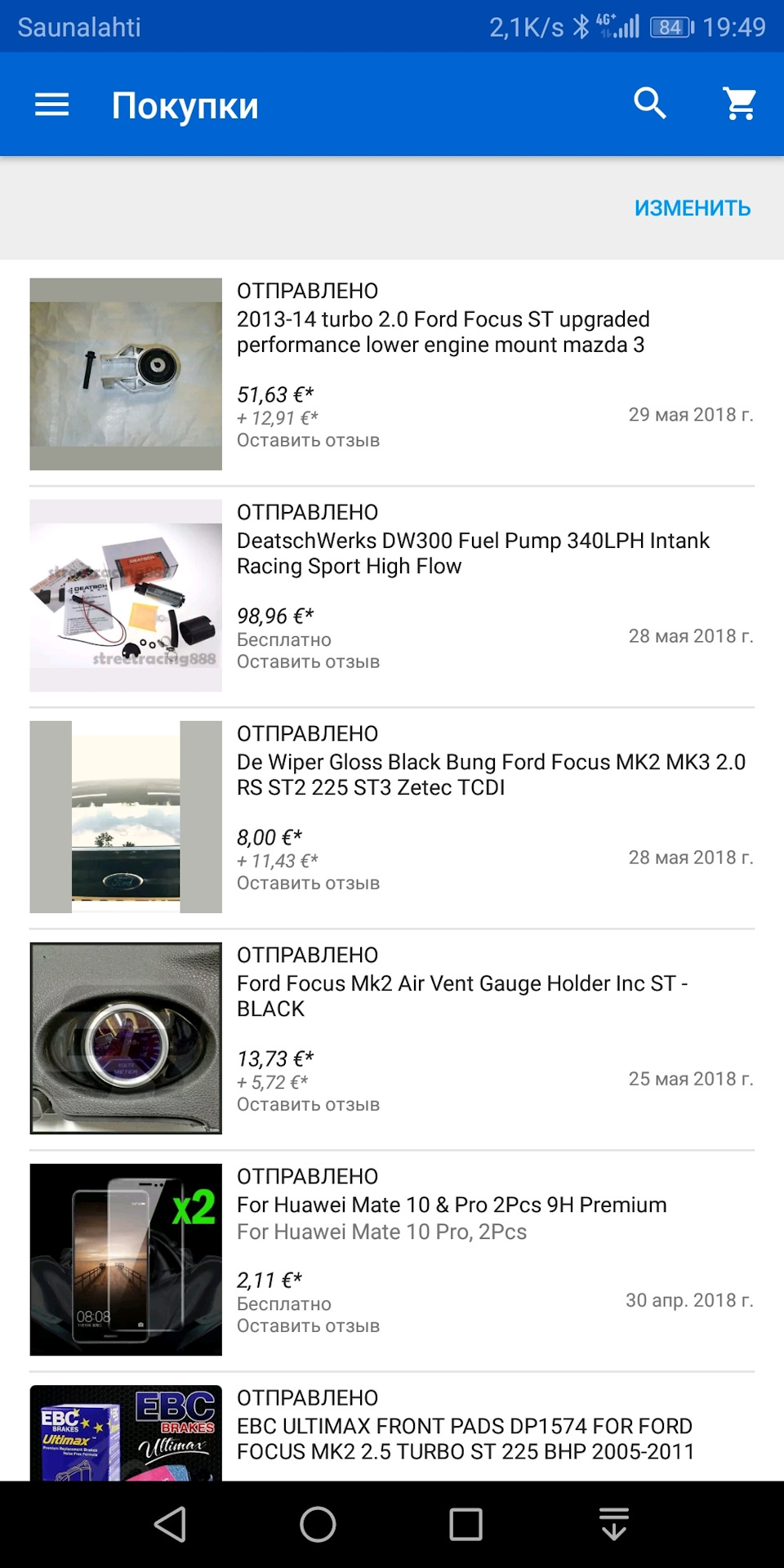

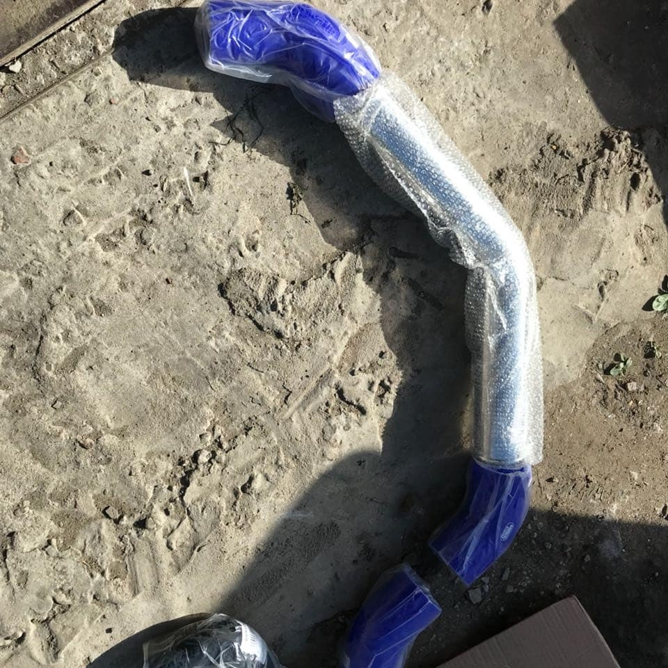

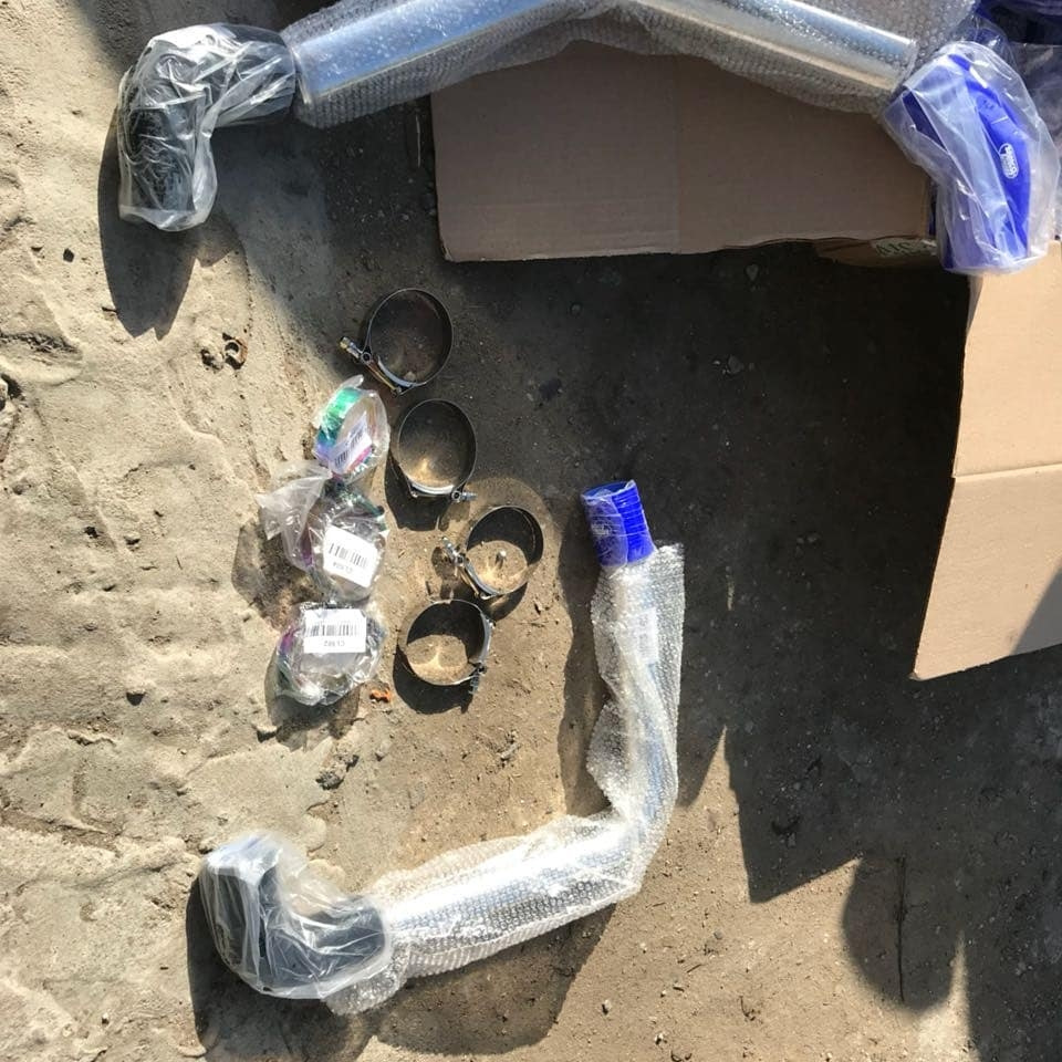

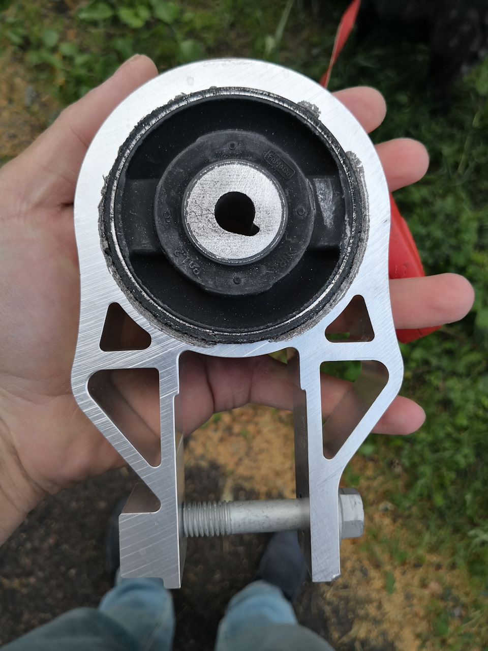

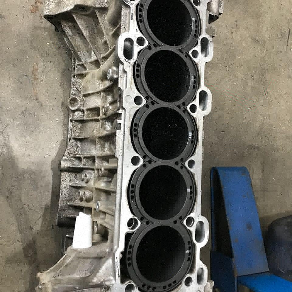

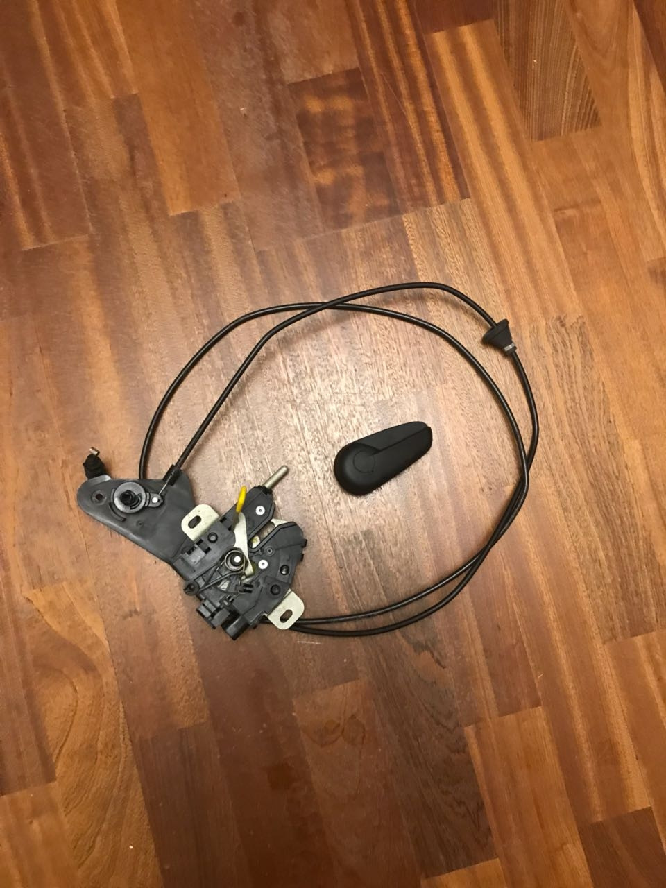

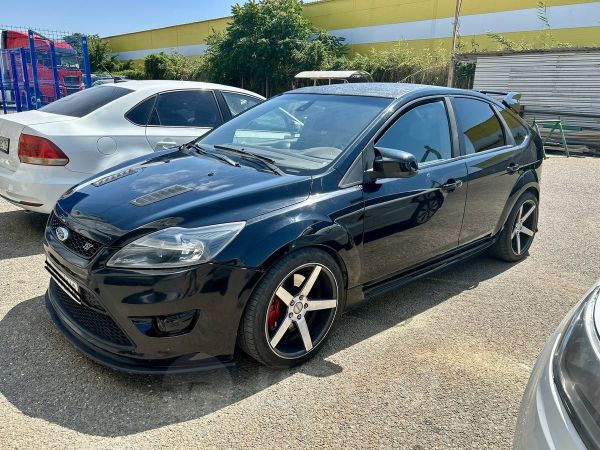

Весь процесс очень нудный и долгий у меня по крайней мери. Блок гильзуют месяц по итогу осталось сделать плоскости и можно собирать. Из за одного стилова я так полагаю раньше не получится так как в приоритете люди с камерой 😂😂. Я не унываю и терпеливо жду своей очереди. Обещали начать собирать 13 числа после royal auto show. Закупка всяких тюнячек не останавливается, заказали с Питерскими парнями пайпы с. Ajs от дроселя до кулька после кулька и на впуск, короб бср мой останется как держатель штатного ecu и emu masters Рядом поставим. Отдельное спасибо iamkras братски ещё докупил сальники и привёз к Семёну все это. Купил набор от мондео у shargo уже в пути в СПб. Дальше было принято решение заделать сразу всю топливную систему под ан6 для этого купил топливный регулятор aem универсальный, другой насос dw300 фитинги по месту уже смотреть будет как и куда ставить, обратку надо будет тоже в колбу тянуть. Новую нижнюю опору прикупил от элэктро фокуса. Заглушку дворника модную, сейчас стоит вазовская резинка. И в воздуховод под 52мм держать его надеюсь получится пильнул под мой 62мм датчик буста.

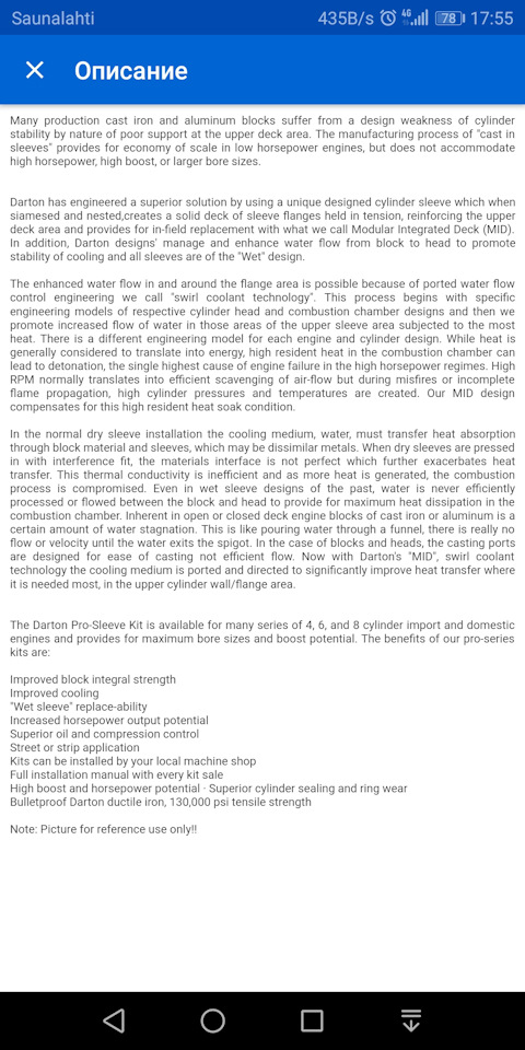

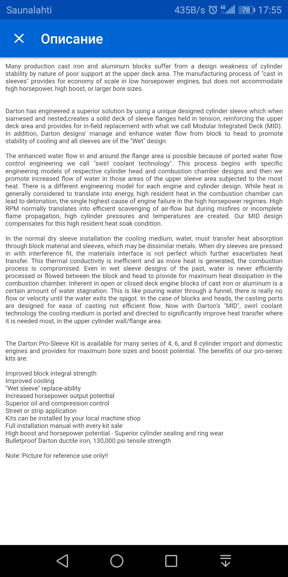

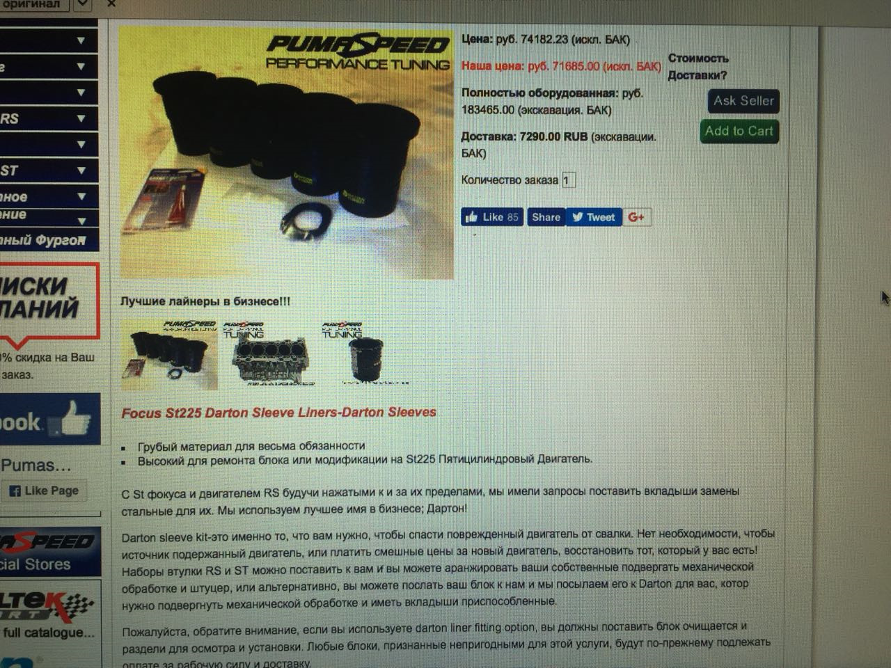

Гильзы с доп охлаждение брал?83?
Нам в блок только одного типа могут быть. Канавки и там есть для фриза на гильзе. По сути теплоддача лучше чем у простой стали. Под поршень уже расточили))
Просто зарубежом есть такие с дополнительными канавами для охлаждение, думал ты там заказывал))
А почему так долго гильзовали?сам процесс так долго занимает?или у них времени не было на тебя?
У них у всех есть канавки как снизу куда уплотнительные кольца и сверху гильзы для ож. Гильзовали в другом месте, там то кто-то заболел то ещё что 😊 размеры потом поршней им пришли итд итп.
Ну как обычно))
Про эти имел в виду )
