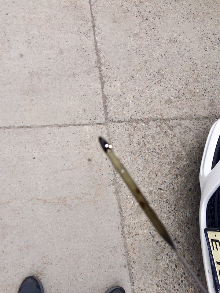

Если кто-то следит за моими историями, тот читал, что это моя первая машина и потихоньку всплывает неприятное!
При покупке провёл ТО, замена масла и прочие мелочи. За 2000км — ушло примерно 800грамм масла! Я начал грешить на сотрудников нашего сервиса, но я ошибался.
Купил 1л масла и долил почти до отметки MAX. Проехал снова 1000км и сегодня утром увидел, что уровень масла упал до середины. Куда пропадает моё масло?
P.S. Под машиной ни остаётся капель или луж масла, на белом цвете машины, сзади не видно закиданной гари, подставляю руку к выхлопной трубе — остаётся лишь конденсат.
Я понимаю, по описанию сложно будет вынести вердикт, НО примерно вы можете объяснить на какую сумму я попадаю и в чем возможна причина? Спасибо всем!

Был сильный масложер сразу после покупки. Начал с простого и дешевого:
1. Заменил прокладку круглую какую-то (подтекала), и сделал раскоксовку. Масложер как был так и остался.
2. Поменяли маслосъёмные колечки. Стало вроде лучше но проблему не решило. Как жрала масло так и жрала!
3. Замена поршневых колец со всеми сопутствующими прокладками и прочим (тут многие это делали лайт капиталка).
Вопрос с масложером закрыт. Проехал уже 8 тыс. Верхний уровень на щупе (вчера смотрел). Скоро уже менять буду. Масло лью обычное 5w-30. Марку называть не буду. Дело не в масле а в кольцах было!

Писта двигуну.тут капиталку делать надо.всё херня, раскоксовку .не делай.меняй кольца, колпачки масляные и будет норм.
Хана кольцам однозначно. Если хочешь добить мотор, добавь хадо) мне на прошлом авто так помогли🤦♂️
Посмотри свечи, в каком состоянии? Если все в масле, то начни с раскоксовки. Тебе особо терять нечего… ещё сделай прогазовку сильную на холостых, на таком расходе уже должен появиться небольшой сизый дымок. Если чёрный и чихать начнёт, совсем грусть…
С таким ремонтом лучше не затягивать, иначе по цепочке капиталить будет нечего…
Неделю назад читал, парень пропустил уровень масла, заказал движок за 75, плюс работа…
Как же можно было убить движок на таком пробеге…
Давай по порядку. Чтоб такое Хадо?) свечи новые, на состояние посмотрю. На сервисе сказали скорее всего кольца делать будем. Примерная стоимость ремонта 50.000₽
ХАДО убирает задиры (на сколько я понял) заполняя мелкие трещины и там кристализуясь. Если попадает на закоксованые кольца, то убивает их моментально. Раскоксовка которая заливается в свечные колодцы по сути в твоём случае может немного отложить ремонт, если возьмёт конечно. Я в прошлое авто пытаясь спасти движок всю банку заливал, 4 раза чистить пытался (мне не помогло, так как ХАДО выполнил свою миссию на все 100)
В моем случае тоже сначала был расход масла литр на 1000, ХАДО сделало расход литр на 200.
Моториста ищи хорошего, чтобы все посмотрел. А то обидно будет, если после капиталки через год опять лезть придётся в движок…

Трубы чистые? Кольцам и мск скорее всего кранты и раскоксовка не поможет. Жор слишком большой, заедь в сервис может подтекает где или давит и ты просто не видишь. Если все норм, готовься к серьезным затратам, даже "капиталка лайт" обойдется в 50 т.р.
Трубы немного черноватые снизу.
Капитала лайт выходит 20-30 в зависимости от региона. За 50 уже нормальный ремонт движка можно сделать вместе с цепью и вкладышами. Но если беспокоит только жор масла, а всё остальное норм, то меняй кольца и колпачки, ну и само собой прокладки однораз, новое масло и фильтр
Мое мнение различные раскоксовки, присадки, Димексид это всё туфта. Если и будет эффект, то временный. А это пустая трата времени и денег. После всего этого обязательна замена масла. А в дальнейшем всё равно ремонт движка и снова замена масла

При капитале лайт меняются только поршневые кольца и маслоъемные колпачки. Ну однораз такой как прокладка ГБЦ, прокладка клапанной крышки. При разборке двигателя конечно необходимо проверить внутренности такие как коленвал, вкладыши, цепь. Если всё норм, а как правило норм, то на этом всё заканчивается. Ценник дешёвый выходит, проблема масложора устраняется
Ах да, обязательно новое масло и фильтр
Попробуй раскоксовать мотор. Димексидом например. Если не поможет, то кольца и мск менять или вообще капиталка
