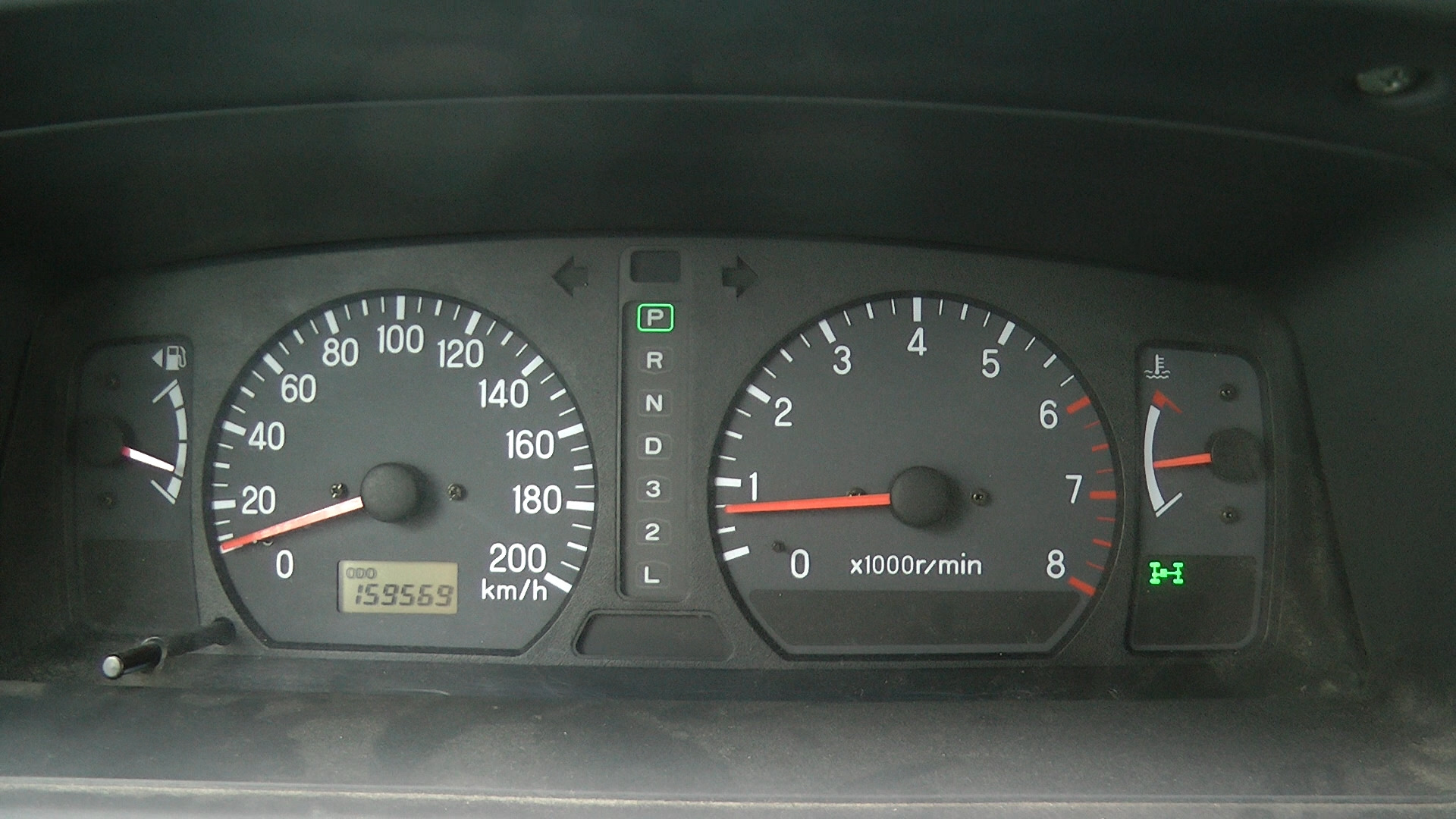

Индикатор полного привода горел не моргая, ASTC тоже не подавала признаков жизни — непонятно!

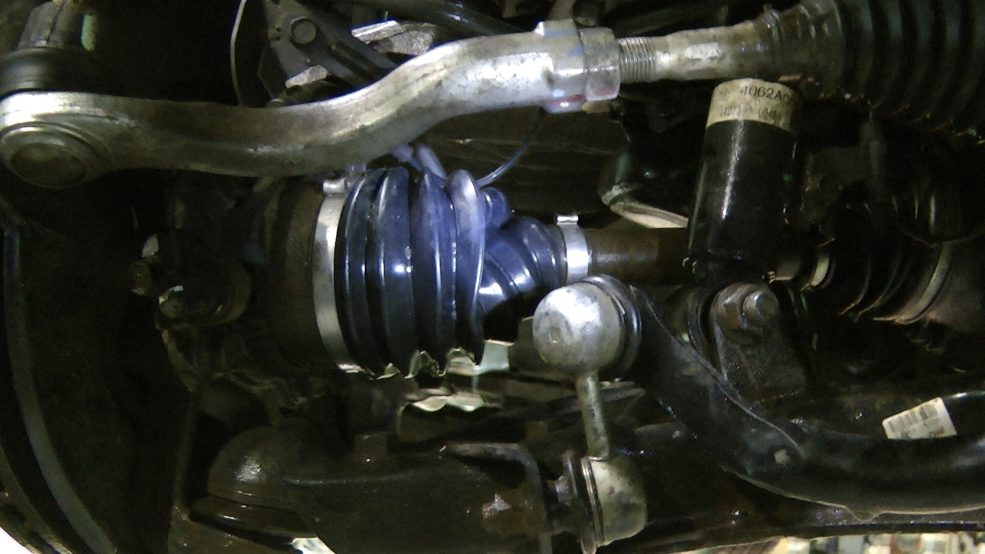

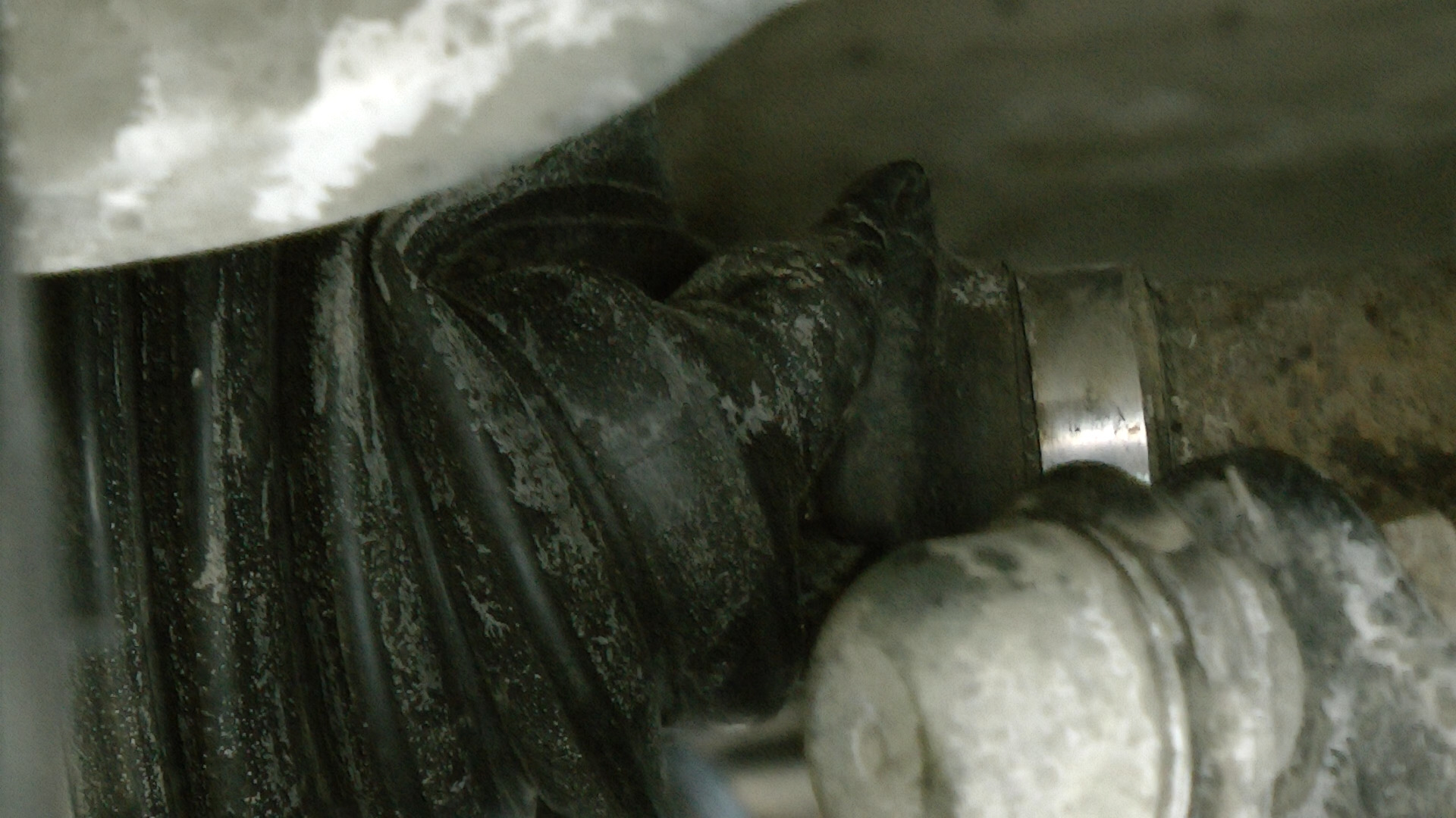

Не буду утомлять своими размышлениями насчет повреждения раздатки/кардана/моста и т.п., скажу, что причиной паралича оказался разрушенный правый внешний ШРУС.
Визуально, со стороны поломка проявляла себя тем, что при включенном полном приводе момент от проворачивающегося привода (палка между ШРУСами), терялся где-то в неподвижно стоящем пыльнике издавая громкие скрежещущие звуки.

Ползая под машиной и уговаривая мастера проверить по цепочке мост, кардан, раздатку и т.д. я фиксировал процесс на камеру и пытался добиться вскрытия порванного узла "для истории".
Вердикт был таков: причина не установлена, и так как пыльник не имеет следов повреждения — замена по гарантии без вскрытия (вскрытие только на территории завода). Работа называется "капитальный ремонт привода правого колеса (замена в сборе)"
