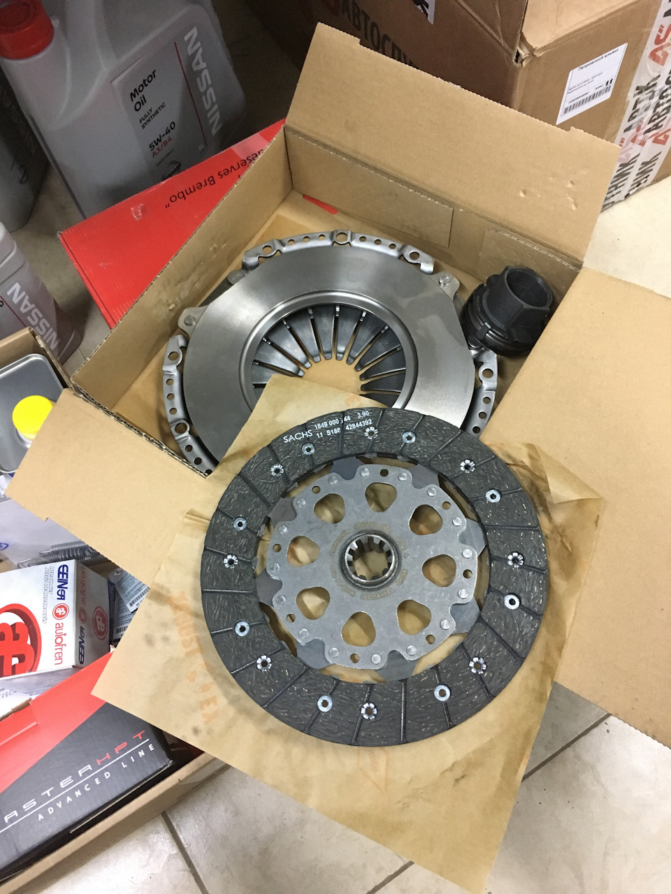

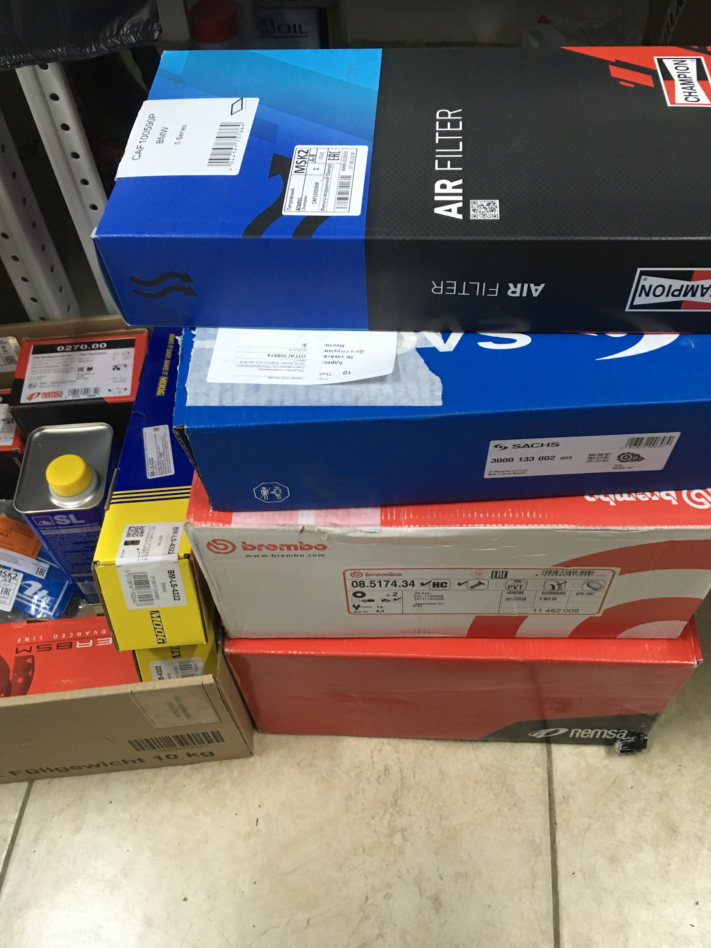

Ходил я вокруг да около и решил кота за яйца не тянуть и заказал все разом что мне потребуется
а именно:
Комплект сцепления-Sachs 3000 133 002
Пружины зад — Lesjofors 42 084 07
Цилиндр сцепления рабочий — Brembo E06003
Поршни задних суппортов — Seinsa Autofren D41760C
Установочный комплект ручника — Ate 03.0137-9062.2
Колодки ручника -Remsa 440400
Ремка заднего суппорта — Ate 11044138032
Колодки задние — Remsa 026500

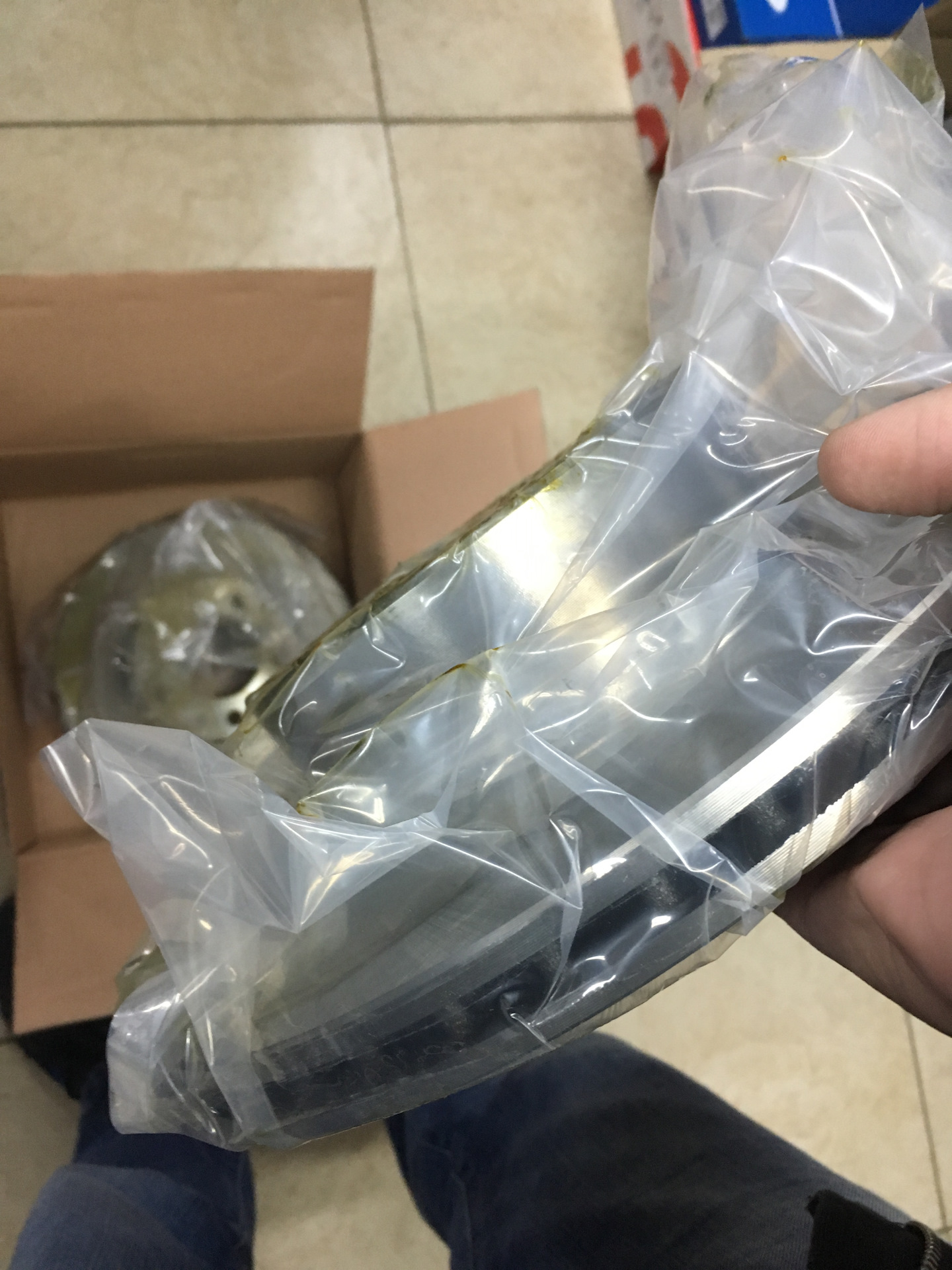

Диск тормозной задний — Brembo 08.5174.34(ремзы не было-хз как себя покажет)
Датчик износа перед/зад — TRW/Lucas GIC109
Болт с внутренним шестигранником под задний диск — Bmw 34111123072
Смазка — BMW 83192158851
Колодки передние — Remsa 027000
Диск тормозной передний — Remsa 634810
Болт с внутренним шестигранником под передний диск — Bmw 34211161806
К этому всему еще море мелочей которые не буду перечислять, тк продаются в любом более менее уважающем себя магазине

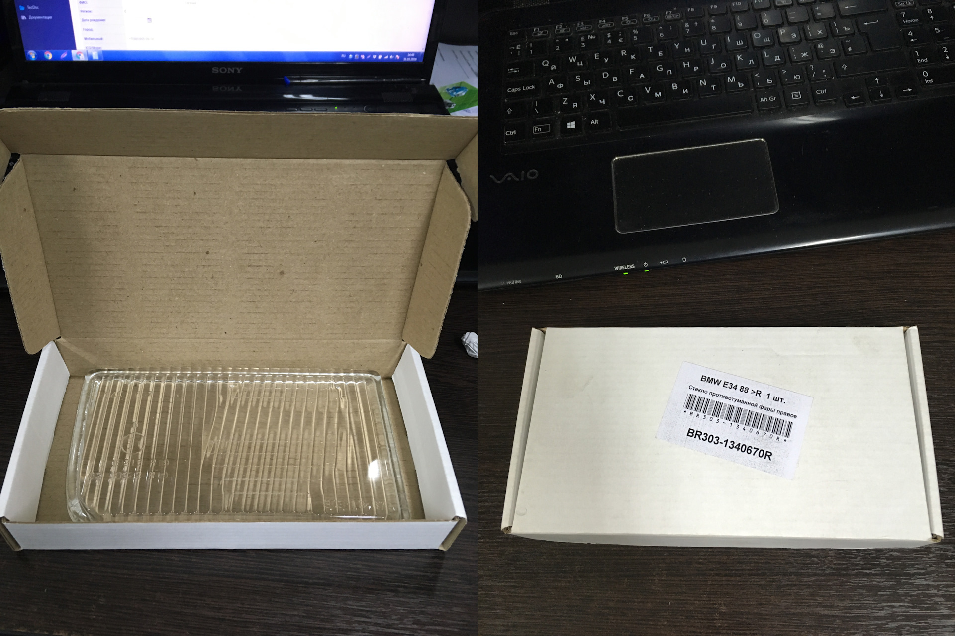

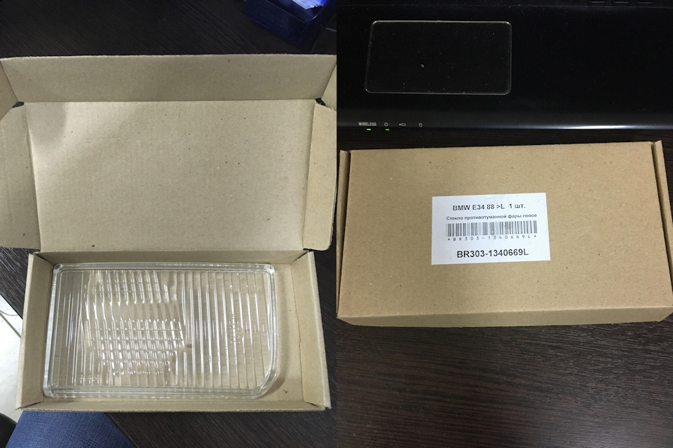

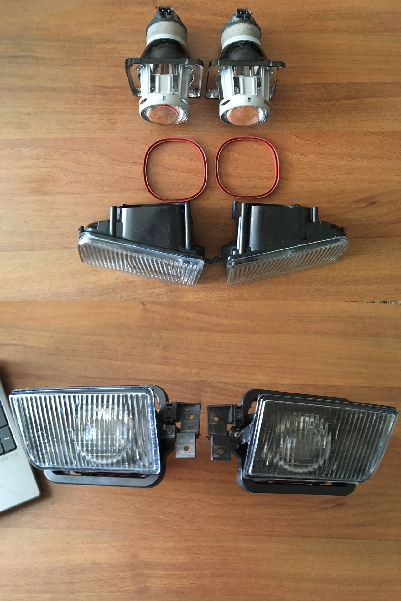

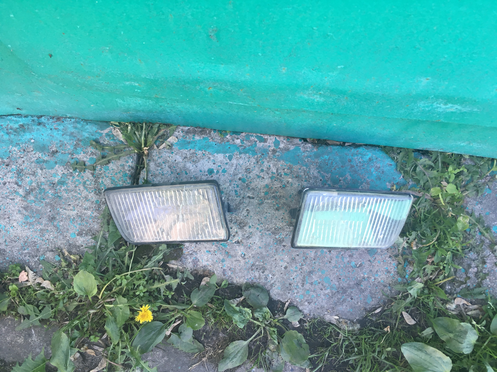

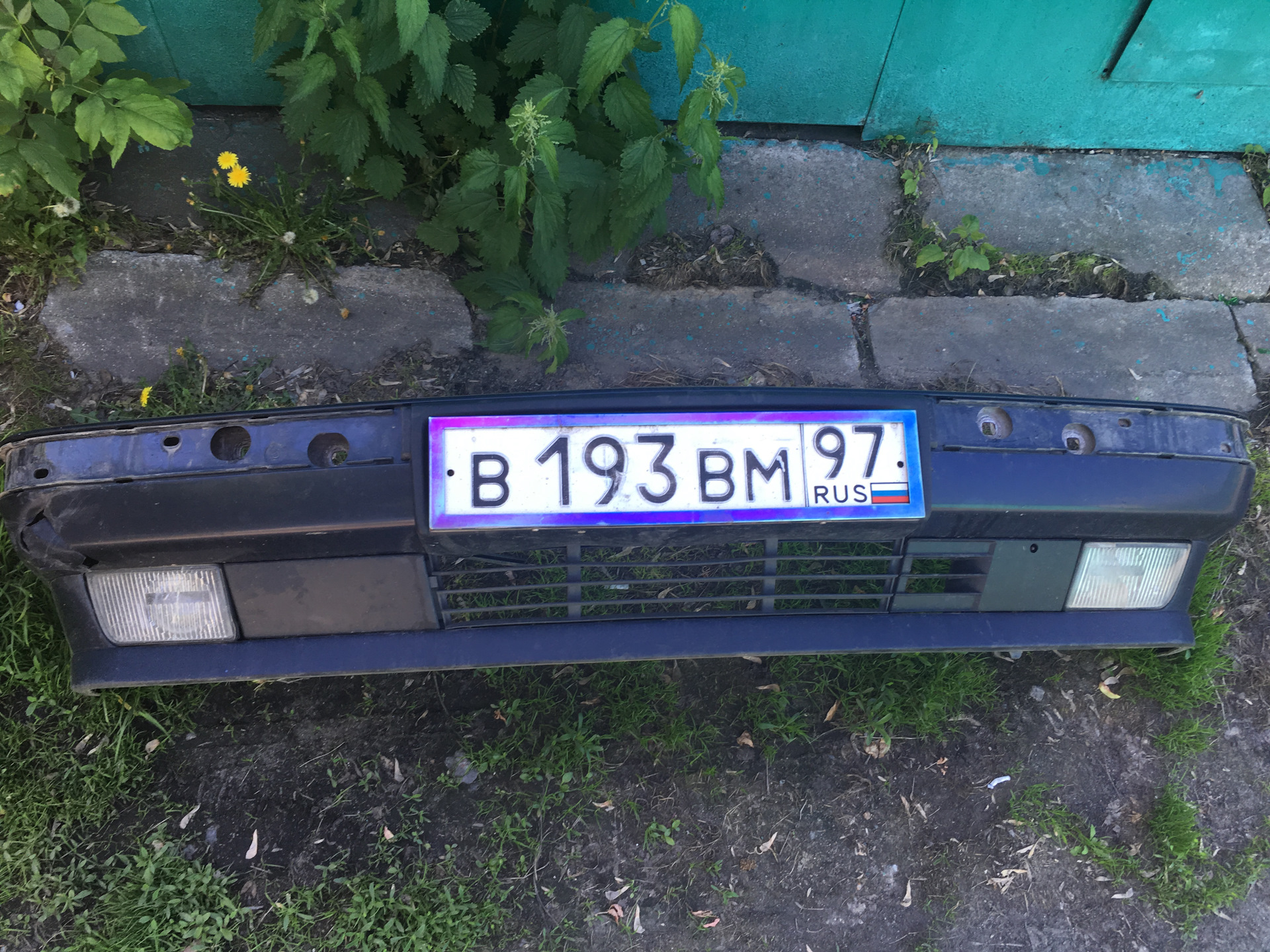

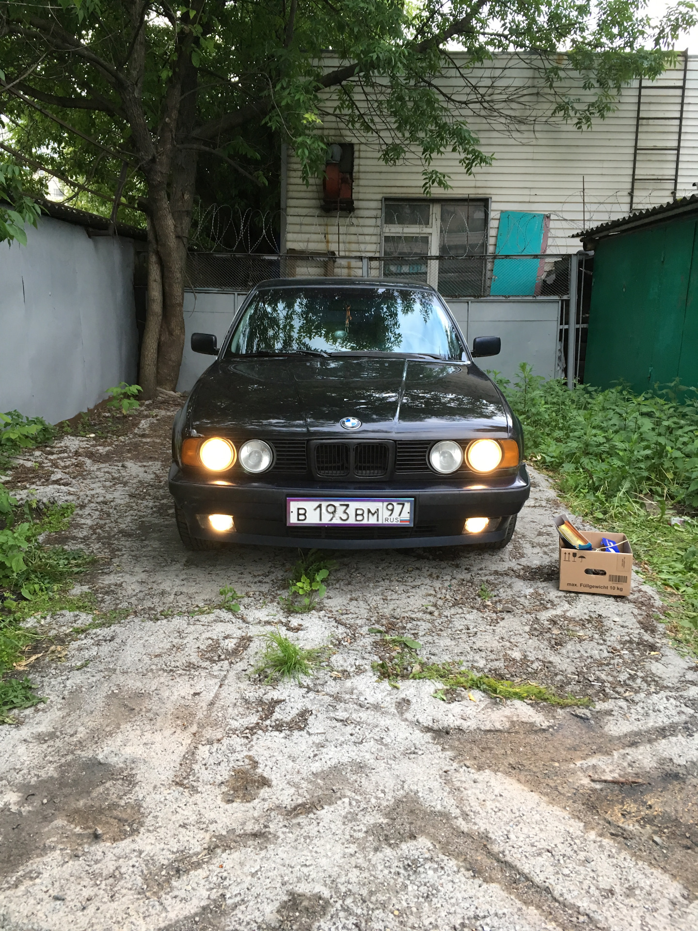

пока шли детали раздербанил передний бампер и немного приправил птф новыми стеклами
Была вот такая вот беда:
Далее был процесс разбора и снятия оригинальных стекол
Читал что писали парни, кто то бил, кто то грел…Я резал заводской герметик-очень серьезная хелловская штука-мне бы такой где взять…

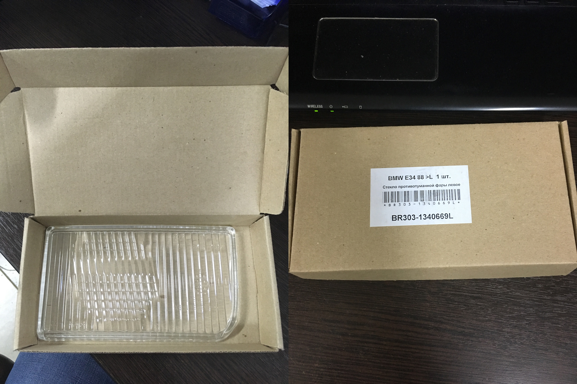

Вот такие вот стекла использовал и сажал их на какой то спецовый Permatex
Так же были небольшие типичные для данного типа птф проблемы которые очень хорошо решил титан и струбцина
Дабы в дальнейшем не возвращаться к теме стекол оба корпуса птф были пролиты водой и высушены в течении дня
Конечная стадия-установка
Результат на фото

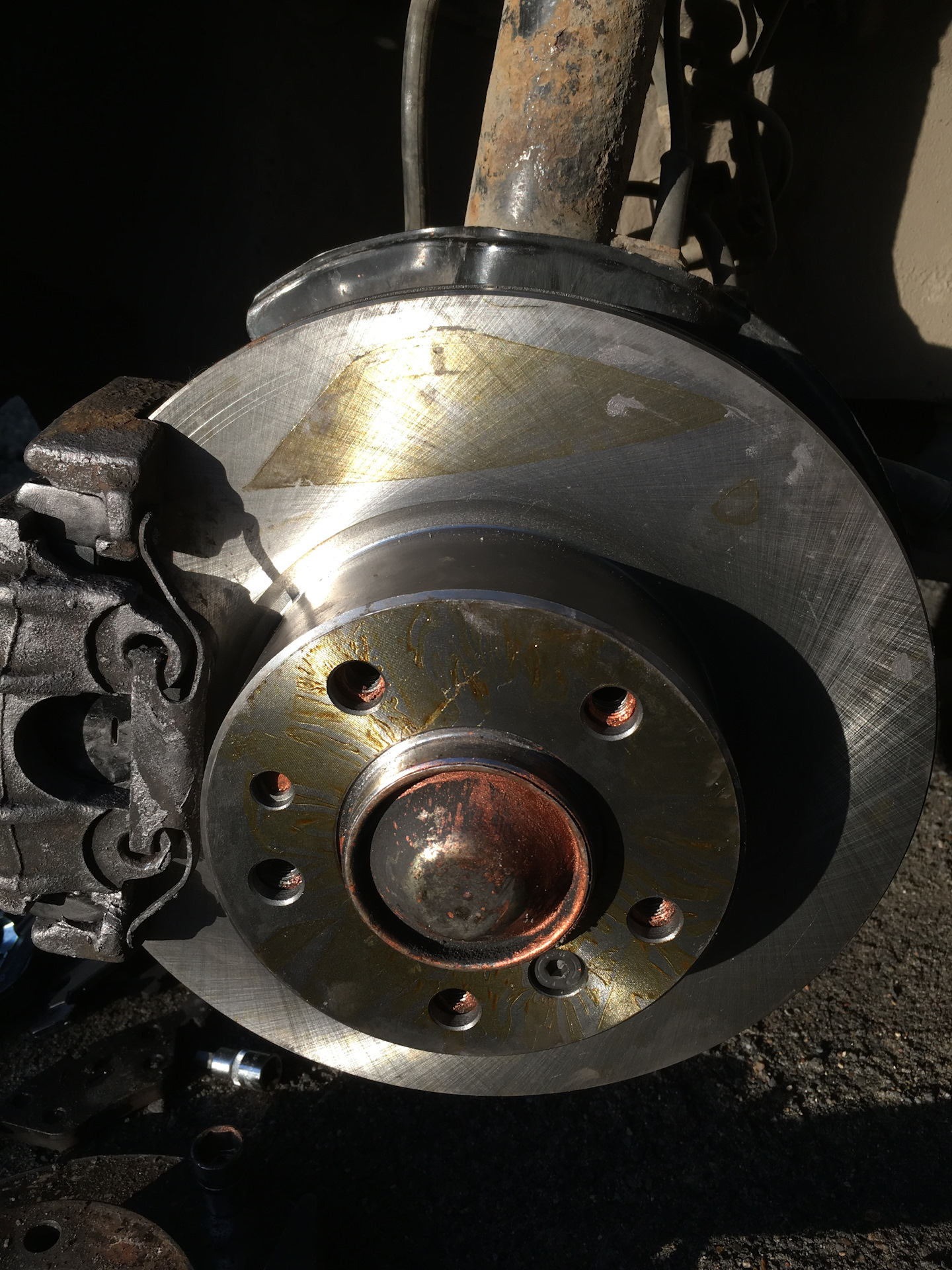

А тут пошла жара)детали пришли)-Сказать что я радовался-ничего не сказать)
Про замену передних колодок писать не буду-там все и без слов понятно, снял-поставил)
