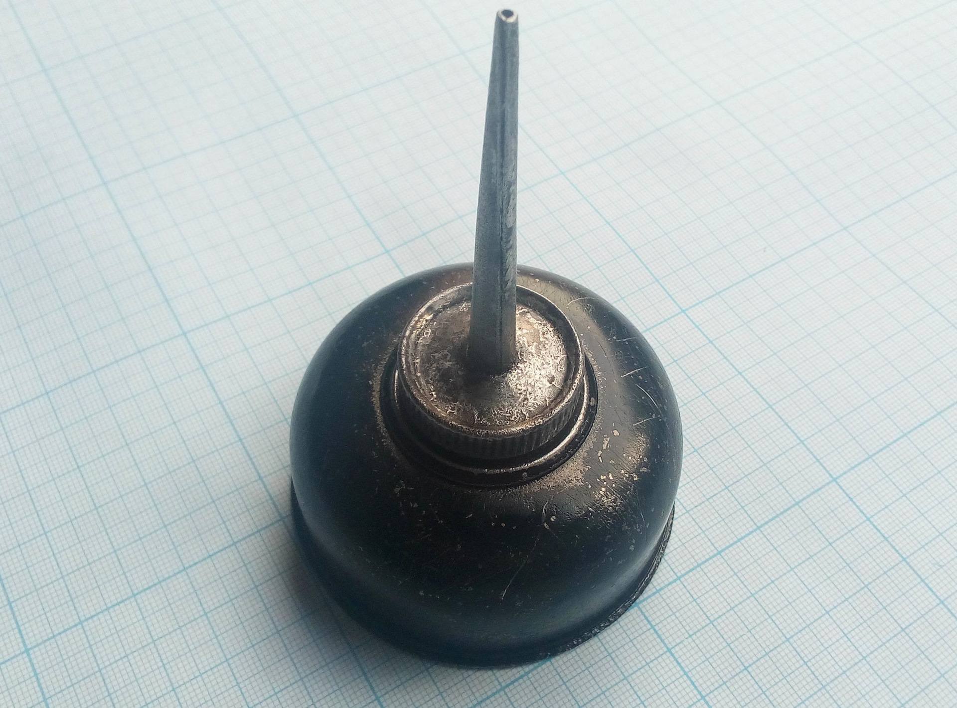

Маслёнка [400-3901416] из шофёрского инструмента Москвич-401
По годам выпуска автомобилей Москвич-400/401 маслёнки в шофёрском инструменте автомобилей отличались.
1. Маслёнка [400-3901416] образца 1946 года.
Ими комплектовались автомобили Москвич-400 с 1946-го года и до конца 1948 года.
Это были маслёнки т.н. "зингеровского" типа, один из вариантов маслёнки для швейной машинки "Зингер", без всяких клейм и букв.
Емкость маслёнки — 90 куб. см. и заводская документация на неё:

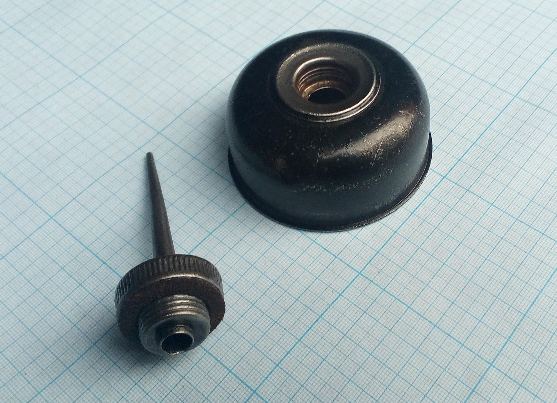

2. Маслёнка [400-3901416] образца 1948 года.
Такими маслёнками комплектовались Москвичи-400 с 1949-го и до конца 1950-го года.
Тогда в СССР стремительно вводились единые стандарты на всё и вся, и неизвестному сейчас герою на МЗМА пришла в голову идея заменить "зингеровскую" маслёнку на маслёнку типа, применяемого в швейной промышленности СССР.
Емкость этой новой маслёнки была совсем маленькой — 35 куб. см.
Заводская документация на маслёнку [400-3901416] образца 1948 года:
Этот тип маслёнки можно увидеть в книге — Грозовский Т.С., Надеждин Б.Н., Управление, обслуживание и ремонт автомобиля "Москвич", Москва, 1951 г. :

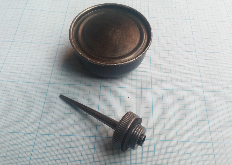

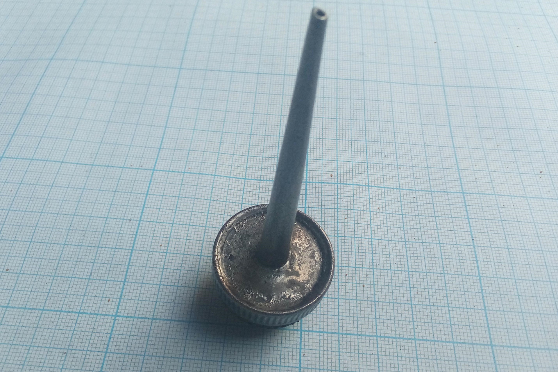

3. Маслёнка [400-3901416-А] образца 1950 года.
Такими маслёнками комплектовался шофёрский инструмент автомобилей Москвич-400/401 с 1951-го года до завершения выпуска в 1956-м году.
Ведь всё проходит — прошла и дурь с рацпредложением неизвестного нам героя.
Потому что ёмкость маслёнки образца 1948 года года была всего 35 куб. см., что выходило вполне достаточно для смазки швейной машинки и маловато для обслуживания Москвичей-400", что называло нарекания шоферов.
Емкость маслёнки образца 1950 года — 75 куб. см., как видим — компромисс между 35 и 90 куб. см.
Заводская документация:
Маслёнка [400-3901416-А] образца 1950 года.:

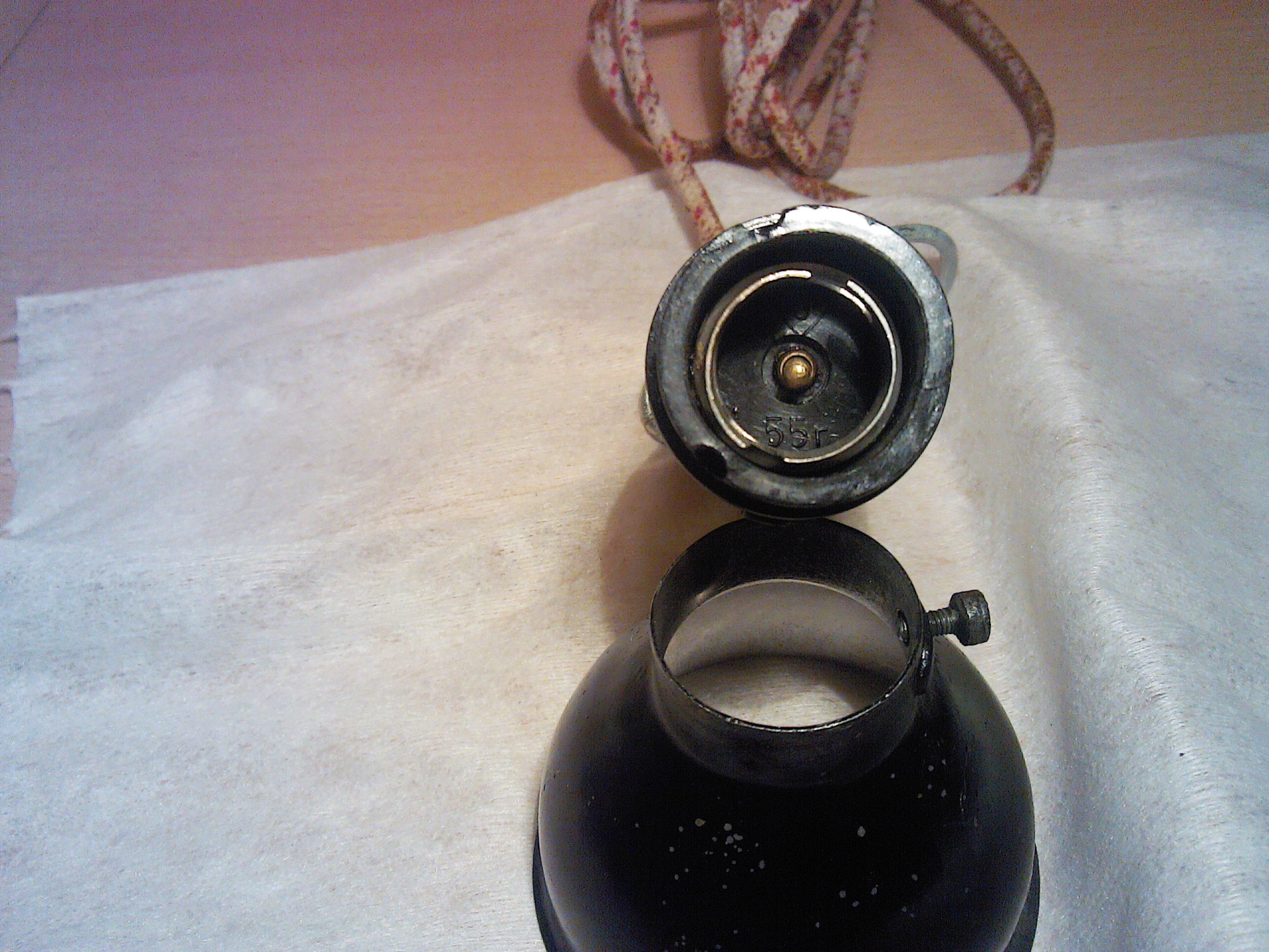

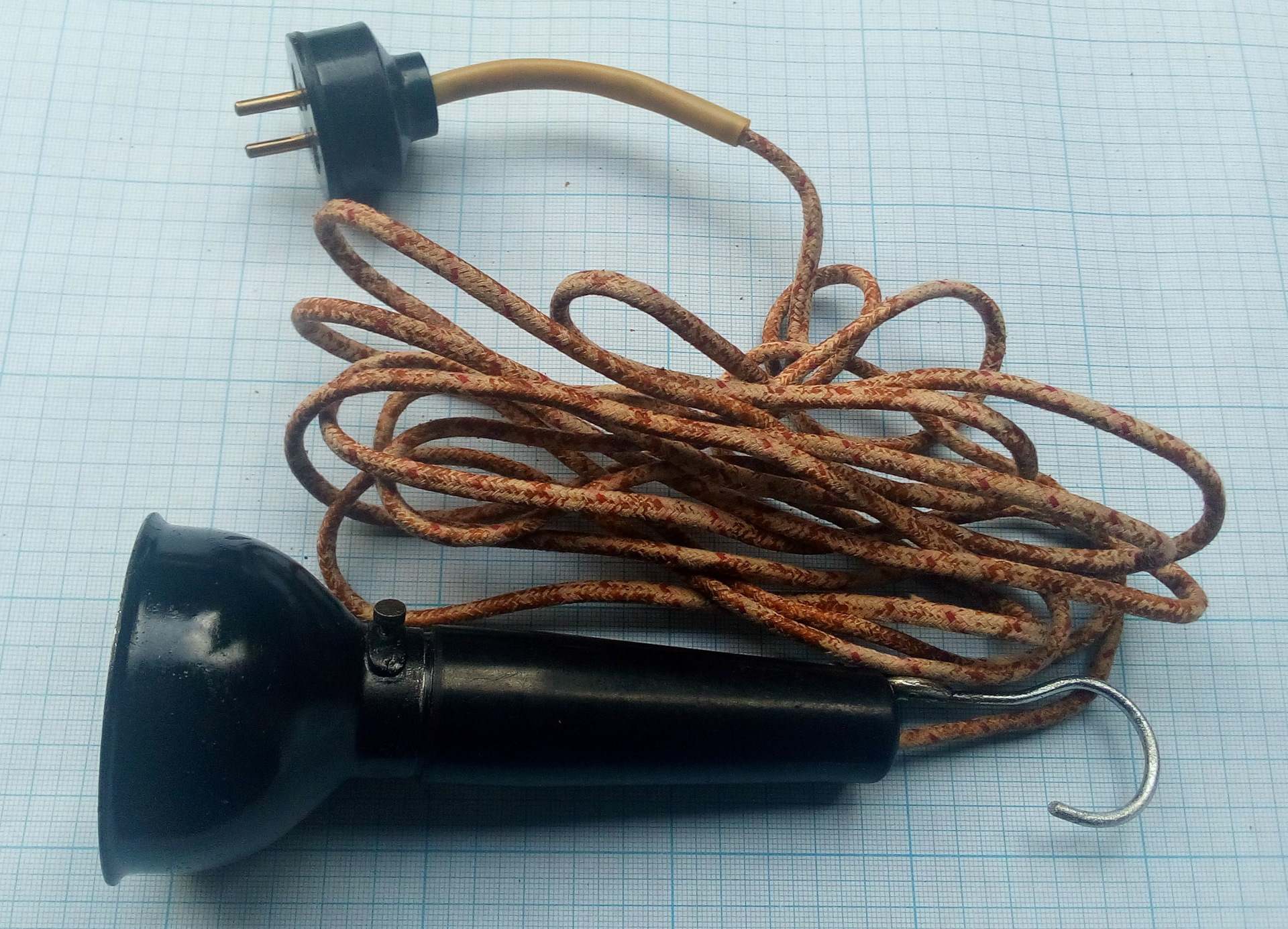

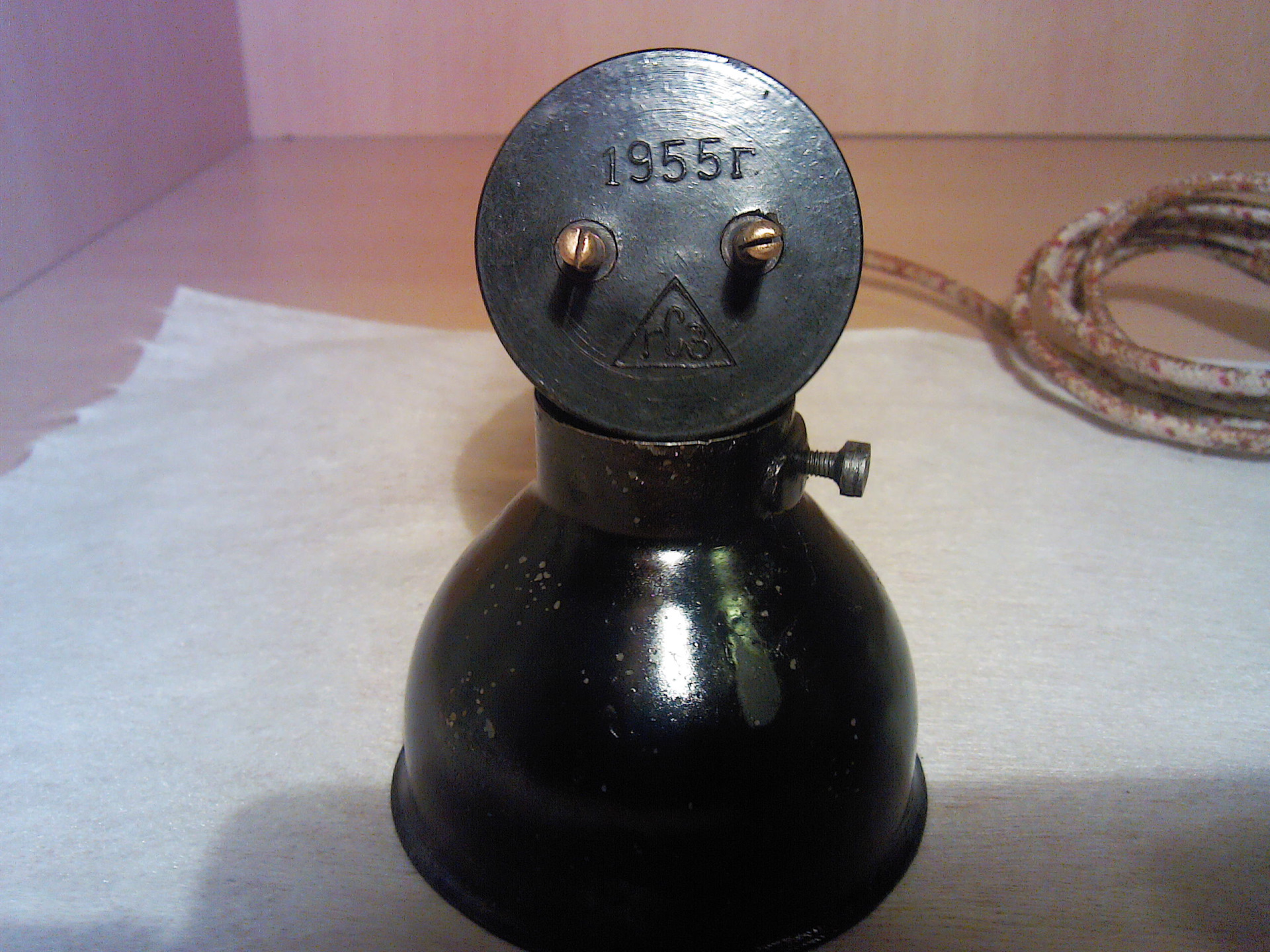

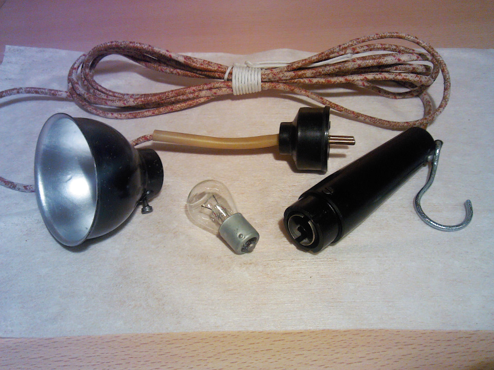

Переносная лампочка [401-3715010] из шофёрского инструмента Москвич-401
Эта переноска из шофёрского инструмента наших 401-х выпускалась на Государственном Союзном Заводе (клеймо "гСз").
Переноска из инструмента моего 401-го 1955 года:
Год выпуска переноски можно увидеть на вилке:
Так же год выпуска стоит на цоколе внутри переноски:
Длина провода переноски 4м.
Отличный пост про переноски на наши 401-е у Андрея [mossimann] — www.drive2.ru/l/492435525026710057/.
