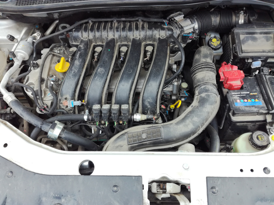

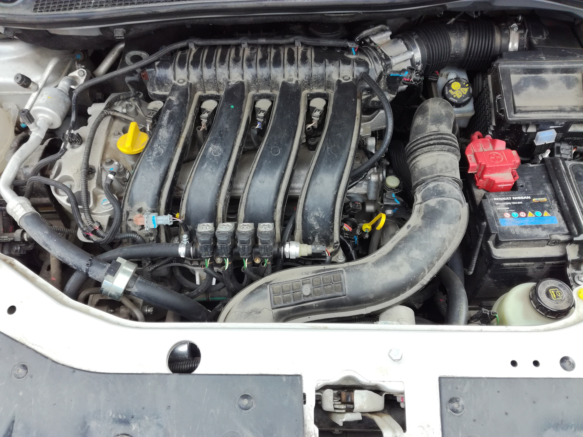

Рано или поздно это должно было случиться т.к. от предыдущей машины остался комплект ГБО "пропан-бутан" (сотрудники Рено никак не захотели забирать машину в трейд-ин с ГБО). Я хотел его установить после прохождения ТО-1, мало ли думал, что-то случится с машиной, а я на гарантии и всё вроде бы хорошо, но очередной скачок цен на бензин внес свои существенные корректировки в мои планы, сразу появились мысли типа, а чего ждать ТО-1, если бы где то и был бы брак в деталях, то уже бы за 9000 км пробега проявился бы.

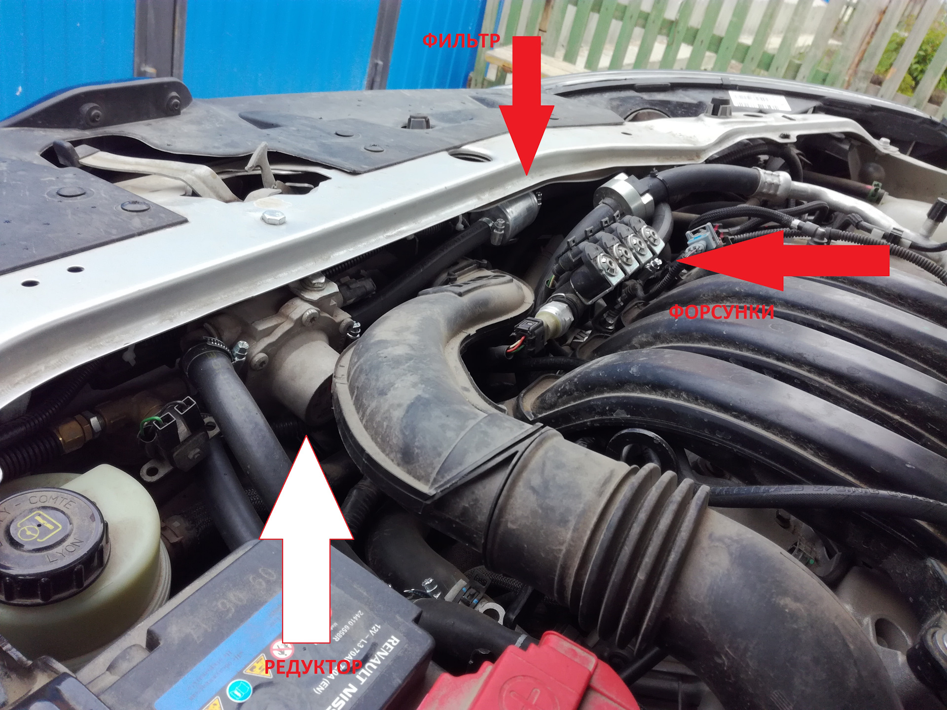

В общем взял свое ГБО на котором спокойно откатал 1,5 года и поехал в сервис, на установку ушло 6 часов времени и 9 000 рублей (5 500 работа + 3 500 новые расходники).
Далее фото с пояснениями

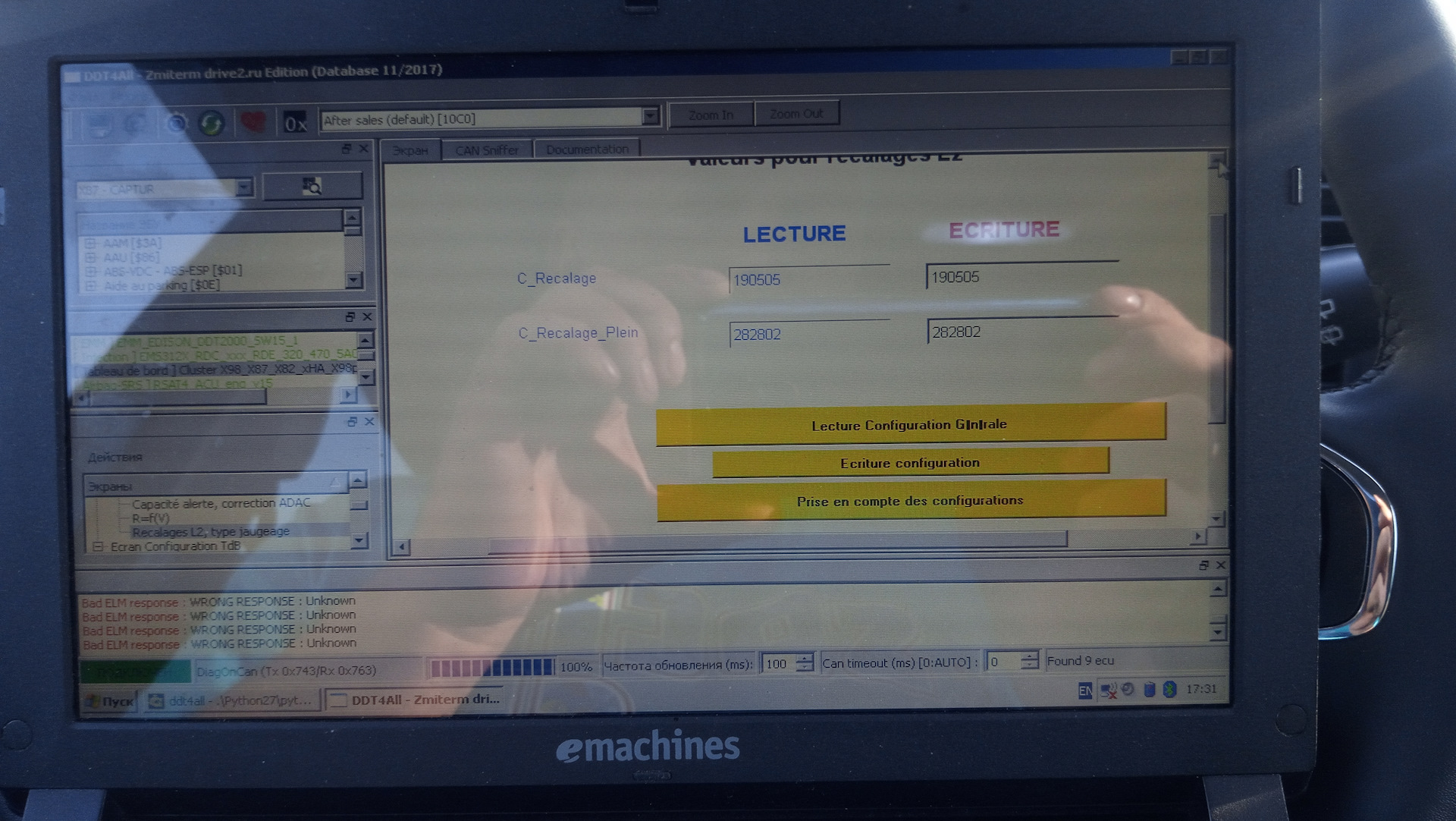

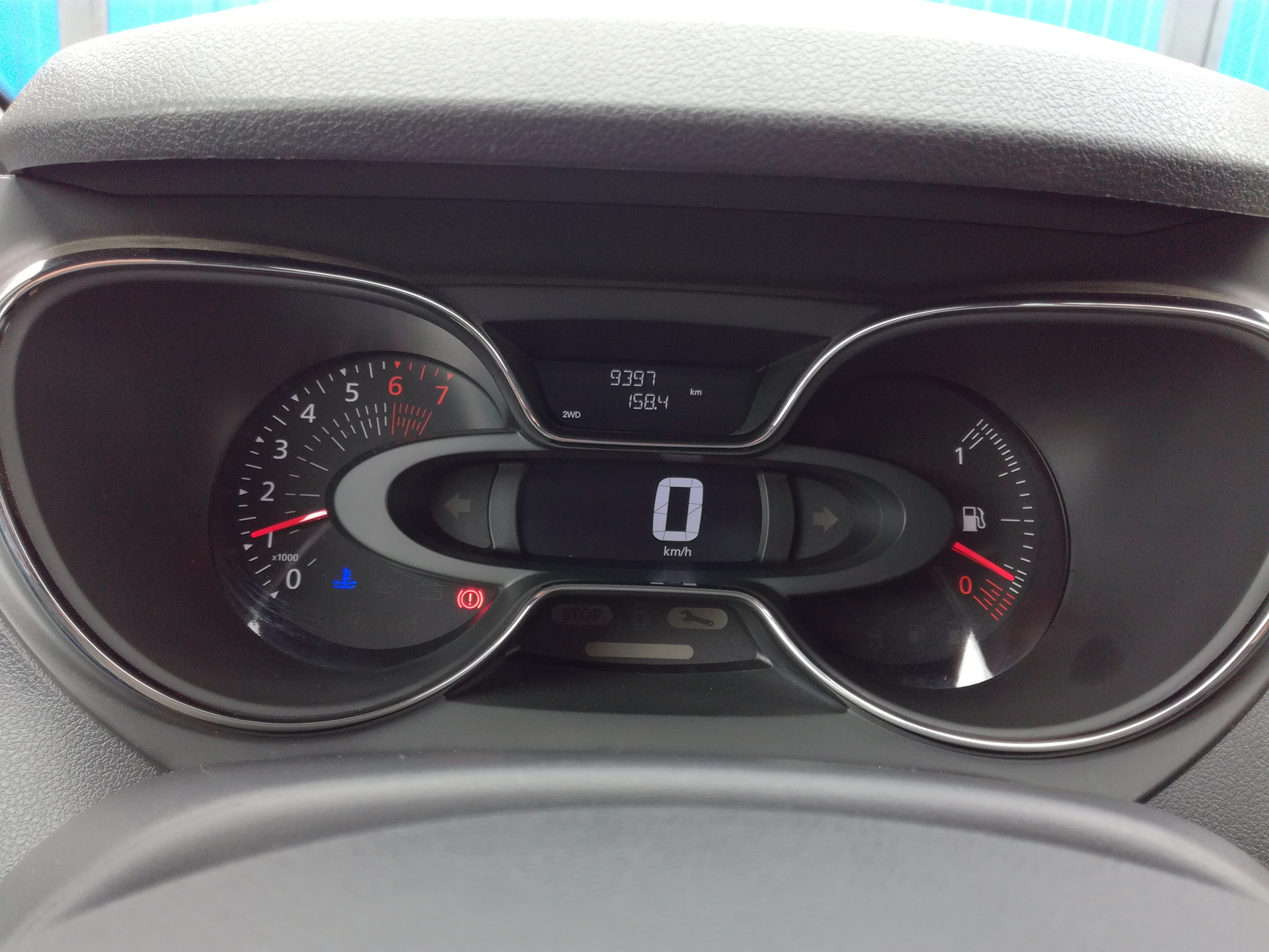

И ДА САМОЕ ГЛАВНОЕ -Я разобрался с датчиком уровня топлива, кто в теме поймет о чем я, а для остальных объясню — передвигаясь на газу, мозги автомобиля думают, что двигатель работает на бензине и корректирует уровень датчика топлива в соответствии с пробегом автомобиля и получается, что бензин есть, а по датчику уровня его нет, ТАК ВОТ ЭТО ЛЕЧИТСЯ СКИДЫВАНИЕМ НА 5 СЕК МИНУСОВОЙ КЛЕММЫ АККУМА
Для меня в принципе это абсолютно не тяжело сделать.

P.s. запись от 27.01.2019 г. тем кто в будущем планирует установку ГБО совет из практики: просите установщиков найти другое место установки редуктора, не как у меня (сразу за радиатором) т.к. зимой при морозах, набегающих холодный воздух охлаждает его и не дает ему прогреться до рабочей температуры и следственно машина не переключается на газ, пришлось его закрыть картоном.

Мужики, все просто. Настраивал ГБО и оказывается можно в мозгах настроить чтобы показывал только уровень бензина. Сделали, прошло два месяца. Да, действительно, независимо от газа, показывает уровень бензина. Ну, а газ по километражу смотрю.
В мозгах машины или ГБО?
Машины.
А можно подробнее что и как для этого сделать нужно. Это очень актуальная проблема для тех у кого ГБО
К сожалению подробнее не скажу. Просто настройщик ГБО после калибровки подключился другим прибором к мозгами авто и включил какую-то функцию. Сделал добрый жест.

Уровень топлива лечится с помощью китайского адаптера обд и программки pyren на компе
А есть ссылка как это пошагово сделать?
www.drive2.ru/l/502038384705799456/
На каптуре этот вариант не прокатит…
Почему?

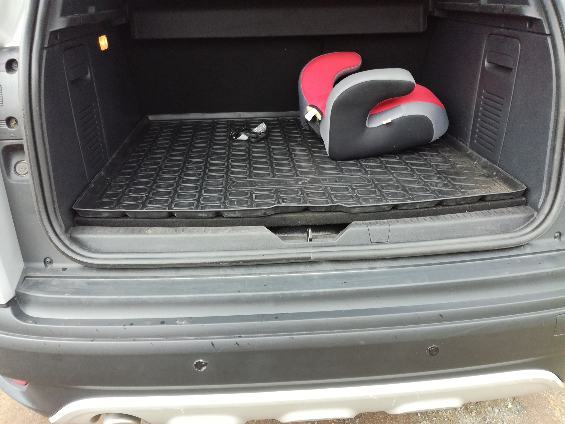

Запасное колесо — задний пассажир держит?
У меня рем комплект есть, да и шинок миллион
понял! НО…но это нехорошо…
На дальняк поеду, в багажник закину

По этой схеме отвязывается пробег от стрелки бензина
Ага, уже глянул на форуме. Придётся программу осваивать, елм уже заказал, в пути, главное теперь что бы версия 1.5 была как я понял. На ютубе глянул, вроде не сложно если пошагово делать. Можно будет потом через личку спросить если пойдёт не так?
LPGTECH
А показания такие же оставлять или в ноль скинуть
Прописать все как на фото.
Спасибо
Мне делал этот человек: dkovalevski
Понял
LPGTECH

На каптюр клубе написано как отвязать топливомер и будет он показывать реальный обьем в баке.
А можно пожалуйста ссылку если не сложно, я там не зарегистрирован.
kaptur.club/threads/gbo-na-reno-kaptur.671/
В первом посте
Еще бы люди специально обученные этому фокусу появились… или дилер такие услуги оказывал.
