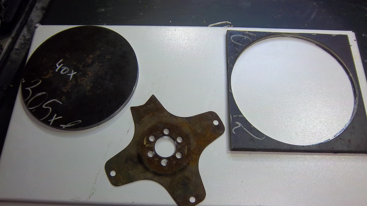

Пошел процесс изготовления новой пластины привода гидротрансформатора АКПП. Куплен лист стали 40Х нужных размеров, пластина будет усиленной, круглой и ее толщина будет увеличена до 3мм (сток 2мм)
