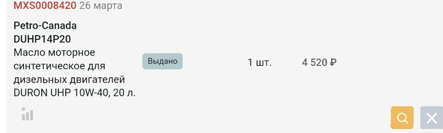

Решил что новый стандарт масел для дизелей (СК-4) точно должен быть в моторе моего старичка))). Прикупил еще весной 20 литров petro-canada duron uhp 10w40. Сегодня поменял. Последняя смена масла была 7000 назад и тогда заливал Лукойл авангард 5w40. Ничего плохого про лукойл не скажу, масло как масло, мотор шумнее на нем работает, съело правда его чуть больше чем другое, около литра я в итоге долил ( обычно не более 0.5 литра доливаю на таком пробеге).

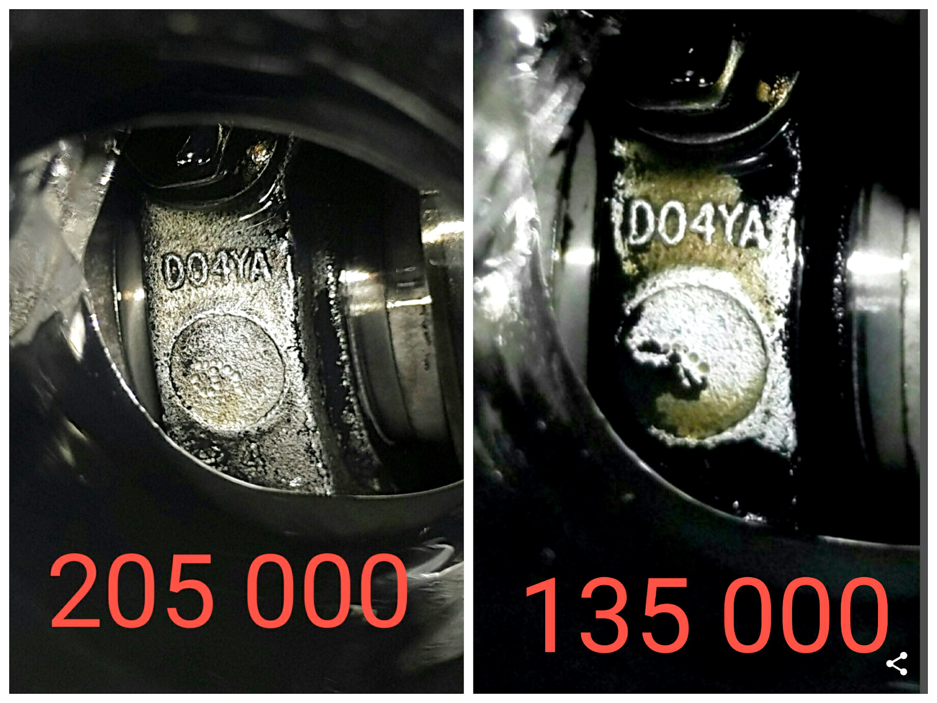

Да, еще вот решил поделиться о том, что масла грузовые все ж моют двигатель ну а тем более не засерают его.
Для сравнения фото через горловину на пробеге 135т км, это после дилерского кастрола, и на пробеге 205т — замена масел была примерно через 6-8 тысяч, последние 40 тыщ на грузовом масле от ngn полусинтетика.

Разговоры про масло для наших авто ведутся постоянно и кто что льет, но для себя лично выбрал масла именно для дизелей и именно для грузовых и с заменой не более 8000 т.км.

Моющие свойства и высокий HTHS. Но вязкость то стандартная для 40ков, что гражданские масла, что грузовые.

Вы заинтриговали. Вчера заказал 8л, сегодня уже привезли к подъезду! Поменял. Действительно, двигло работает тише. Завтра послушаю на загородных скоростях…

Так я написал, новый стандарт CK-4. И у этого масла HTHS 4.1.
Где и за какие деньги брали? Разбег цен пугает))
Брал через isnext. Урвал за 4600 (но у меня максимальная скидка там).
20 л за 4.600 ? Бесплатно ж !))
Ну да, как же не забрать было такую халяву)
