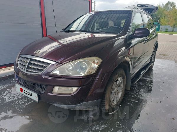

Привет тем, кто еще не читал сегодня мои записи.

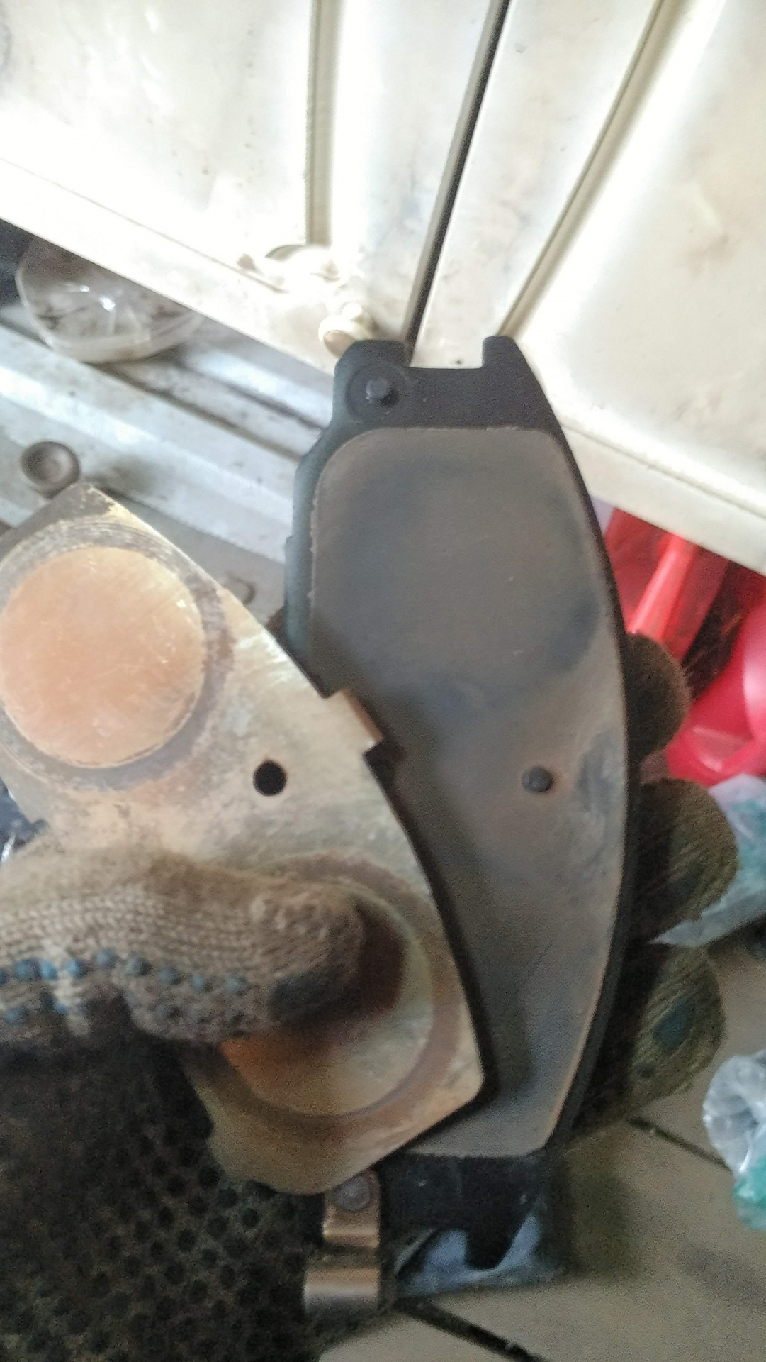

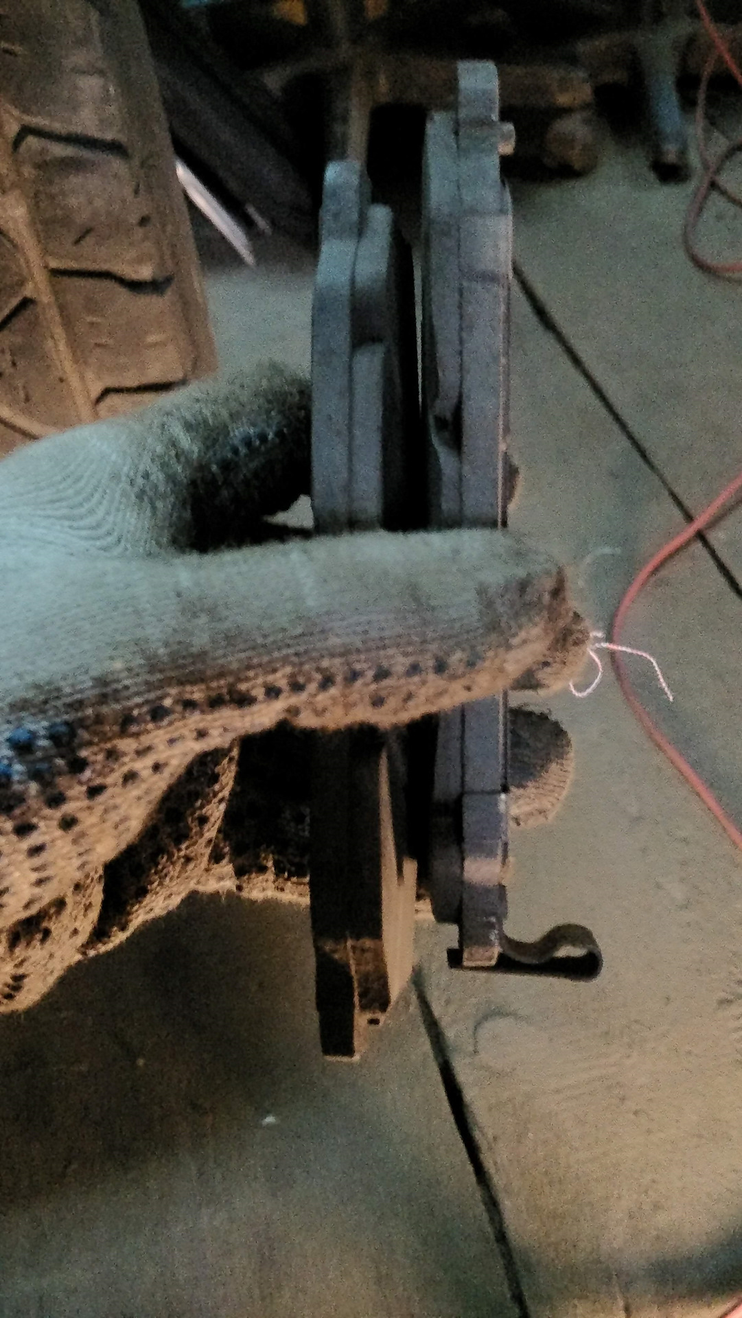

В эти выходные также заменил тормозные колодки.
HSB HP4007 — перед.
HSB HP4002 — зад.

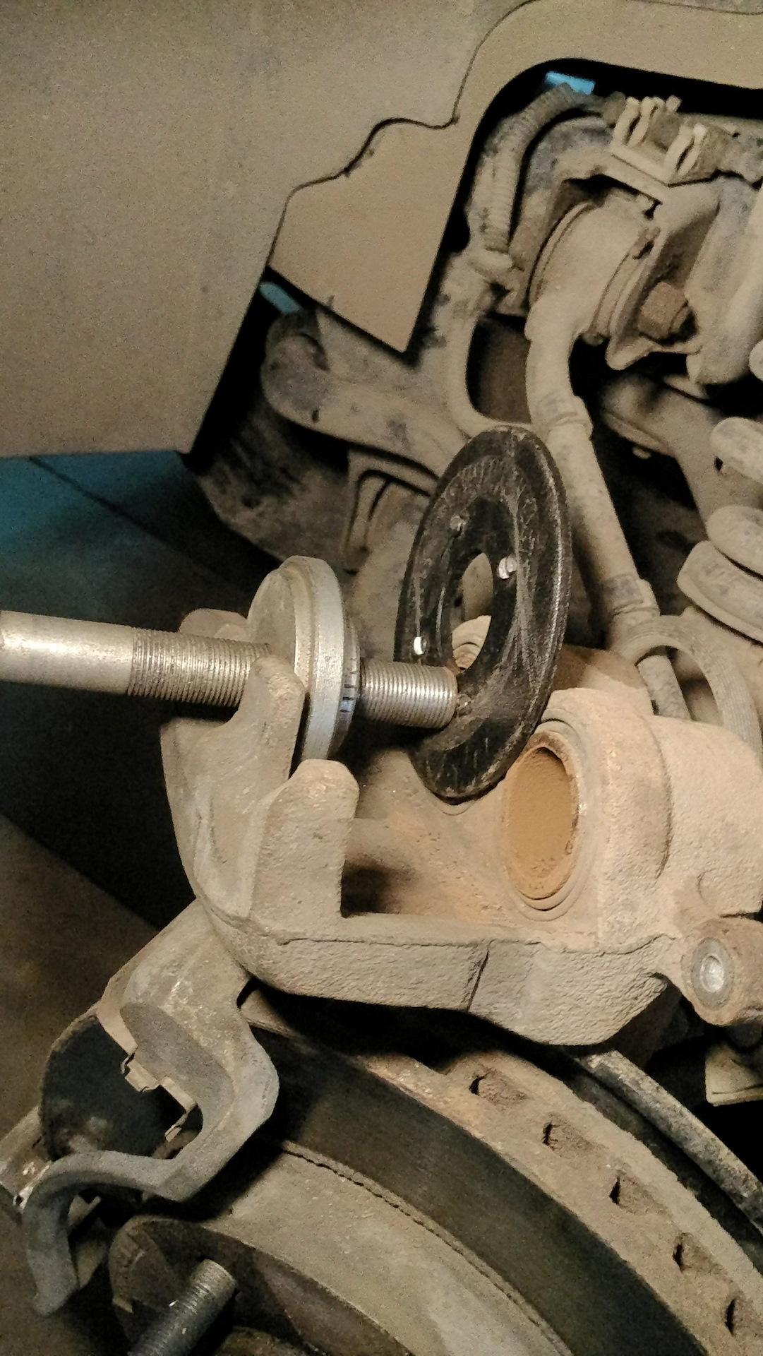

Для отжатия поршней использовал старый комплект для ручной запрессовки ступичных подшипников 2109.
Не забываем про металлические антискриповые пластинки, их обычно в комплектах не бывает.

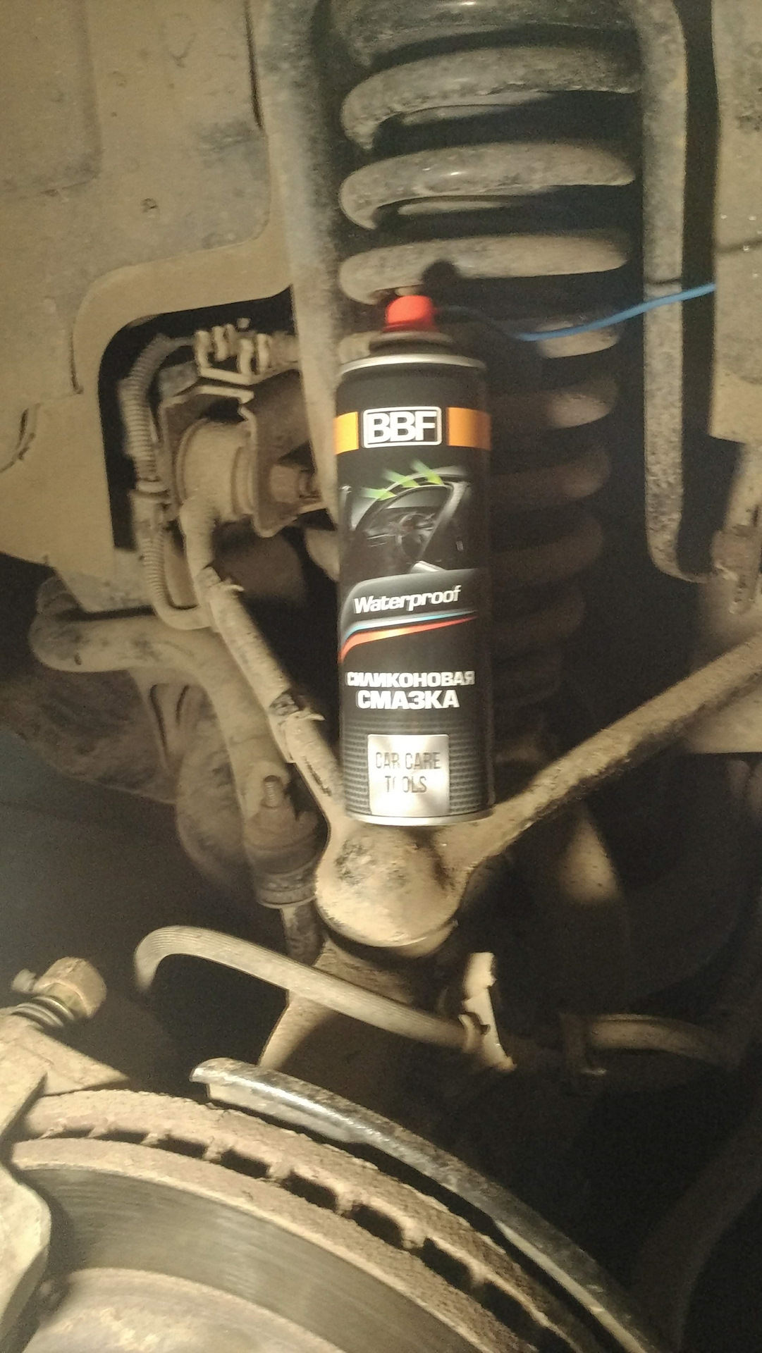

И залил в хабы силиконовой смазки.
Комментарии 10
Как смазку заливал?
Через металлическую трубку в хабе, на которую одевается вакуумные шланги. Их две там, тонкая и толстая. Вот как раз через толстую и заливается.

Как показали себя эти колодки?
А то по случаю достались на перед/зад, но есть сомнения их ставить
Нормальные колодки, тормозят хорошо.
Не скрипят?
неа, норм.
Нет ли артикула "антискриповых" пластин? Ни на старых колодках не было, ни на новых.
Неа, нету. Возможно, они есть в заводском комплекте, но ценник у них до безобразия не приличный.
