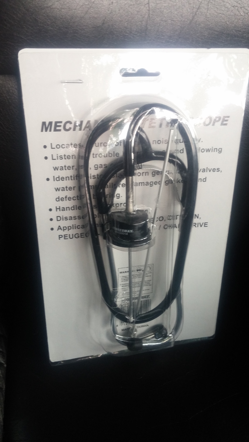

Надо определять че там еще … На Киевке, Влад быстро стетоскопом приговорил помпу.
Вобщем, купил я авто стетоскоп.
И тут же прослушал все агрегаты.
Осмелюсь доложить. Не нравится мне шум от генератора. Плохой там шум.

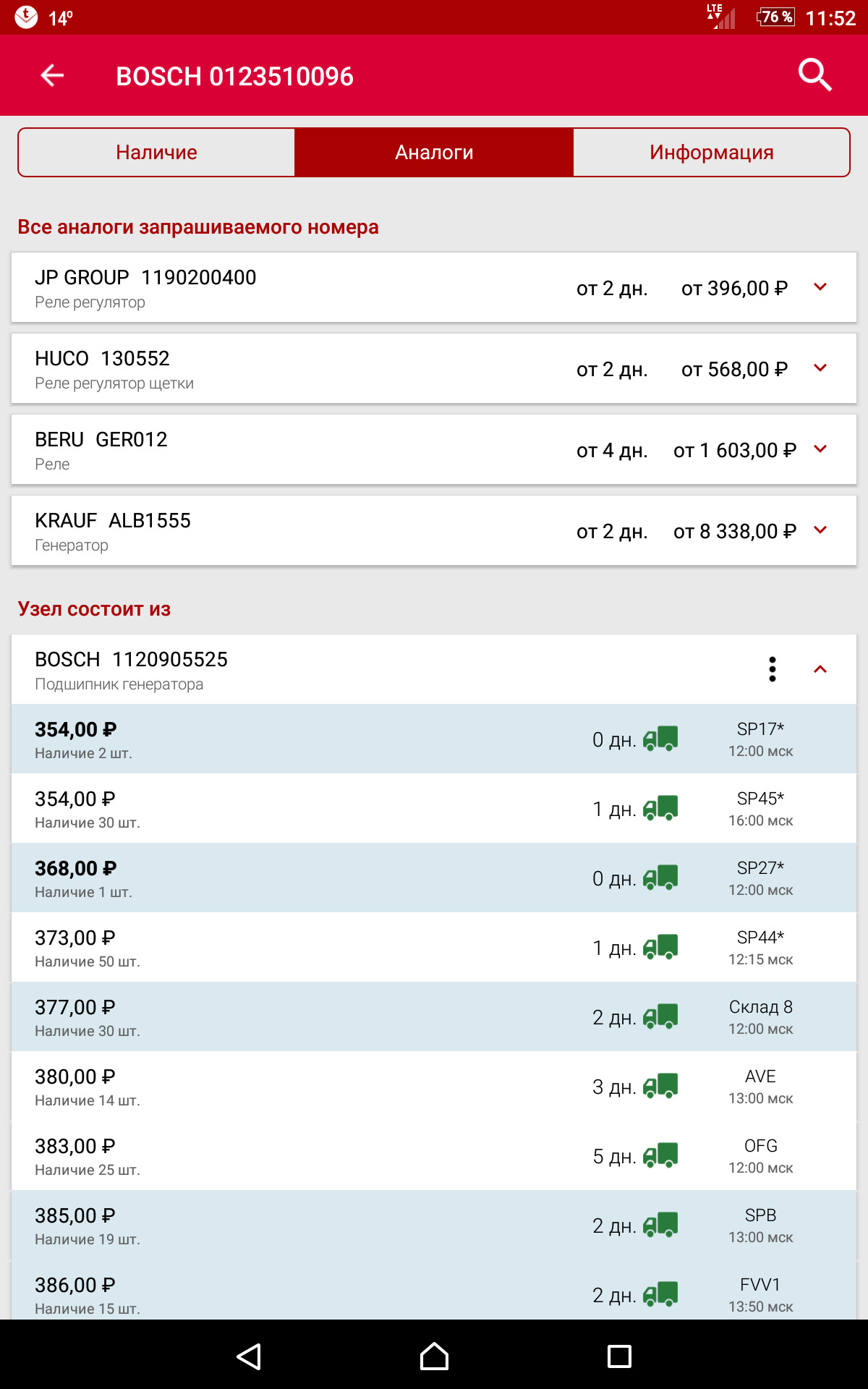

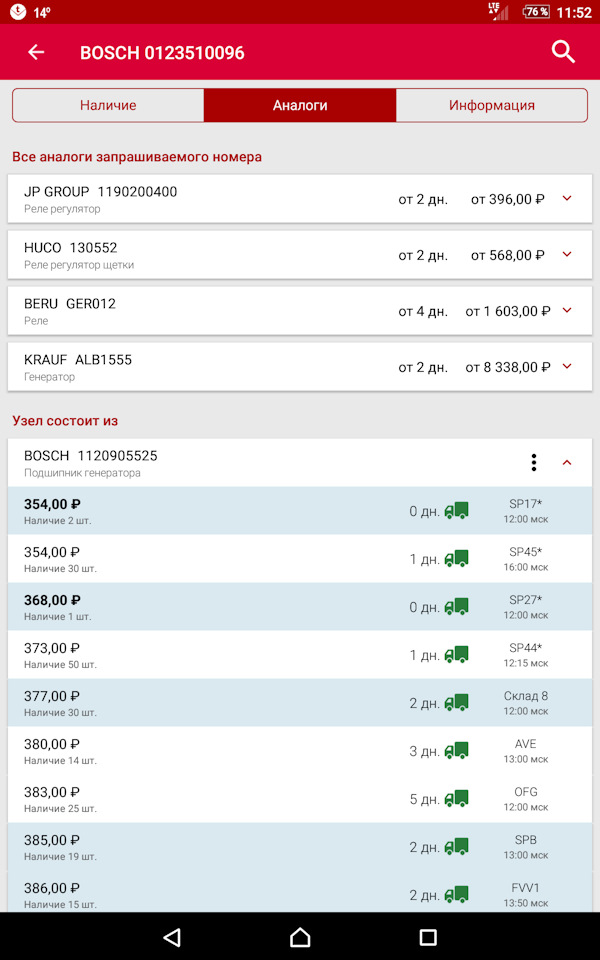

Если это bosch 0 123 510 096, то подшипник 1120905525

www.drive2.ru/l/8171971/
Полная деталировка по bosch 0 123 510 096
:) 60 тыщ, это хороший результат. Я щитаю. Какие подшибники?
Подшипники на гене 9-5го очень слабые. Не знаю сколько раз их делали до меня, но я лично сам делал дважды. Хватает их примерно на 60-80тыр. На 60 уже начинают подвывать.
