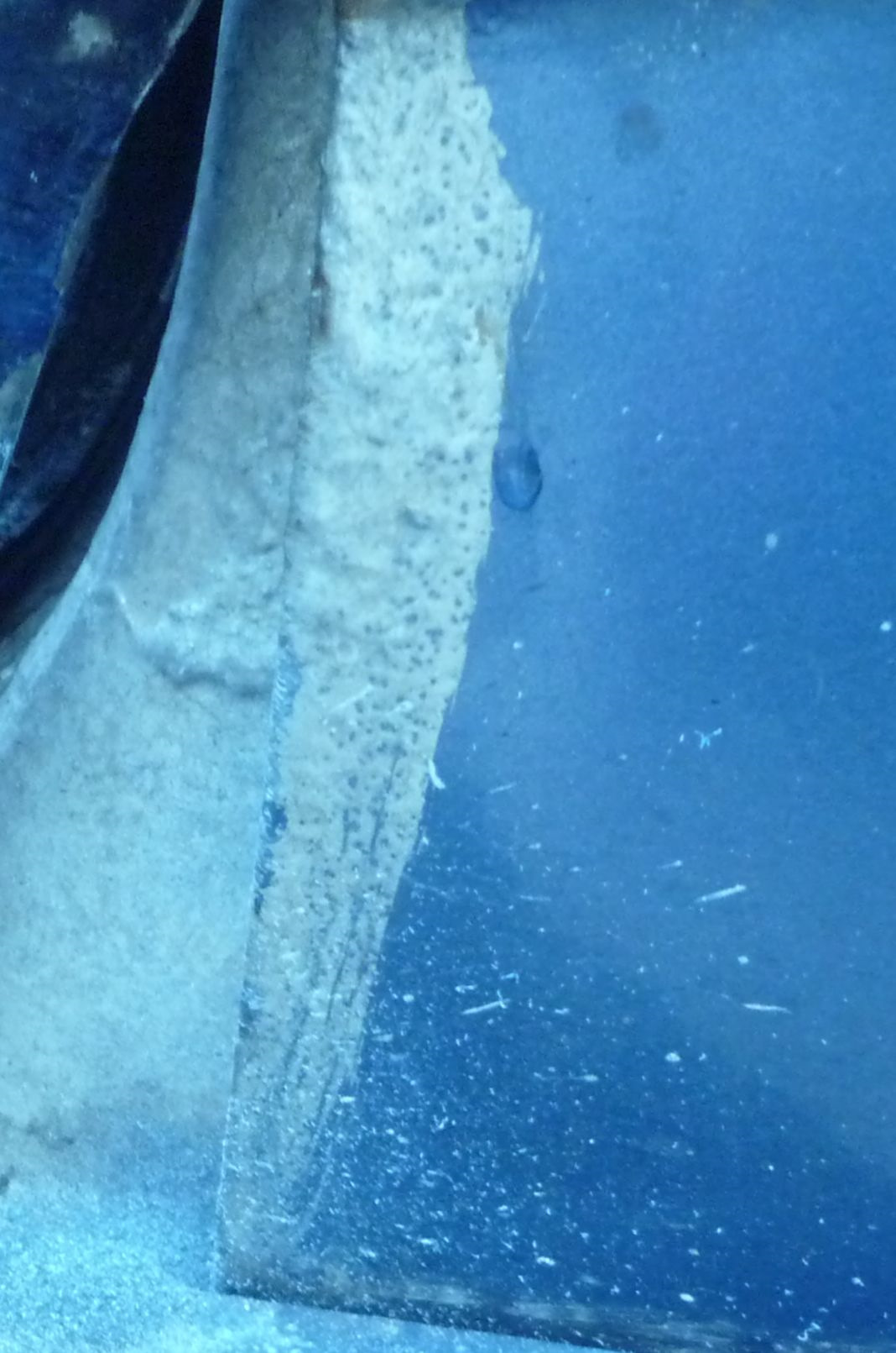

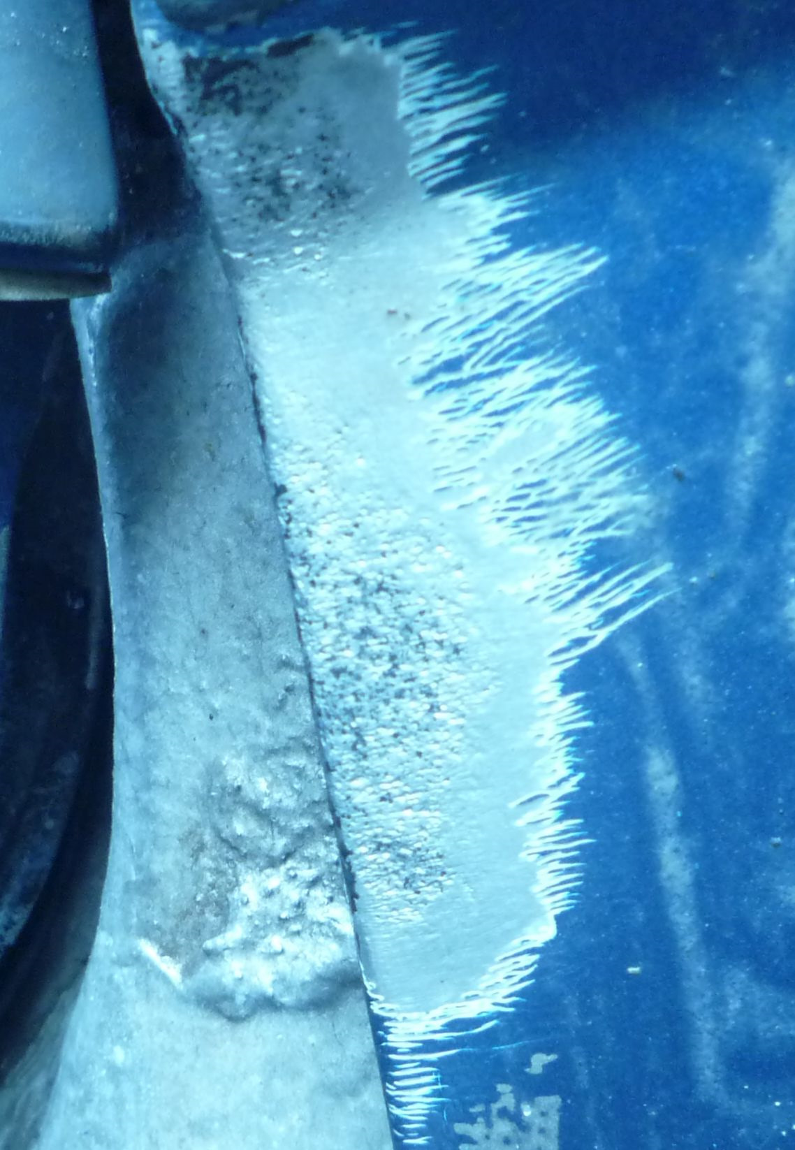

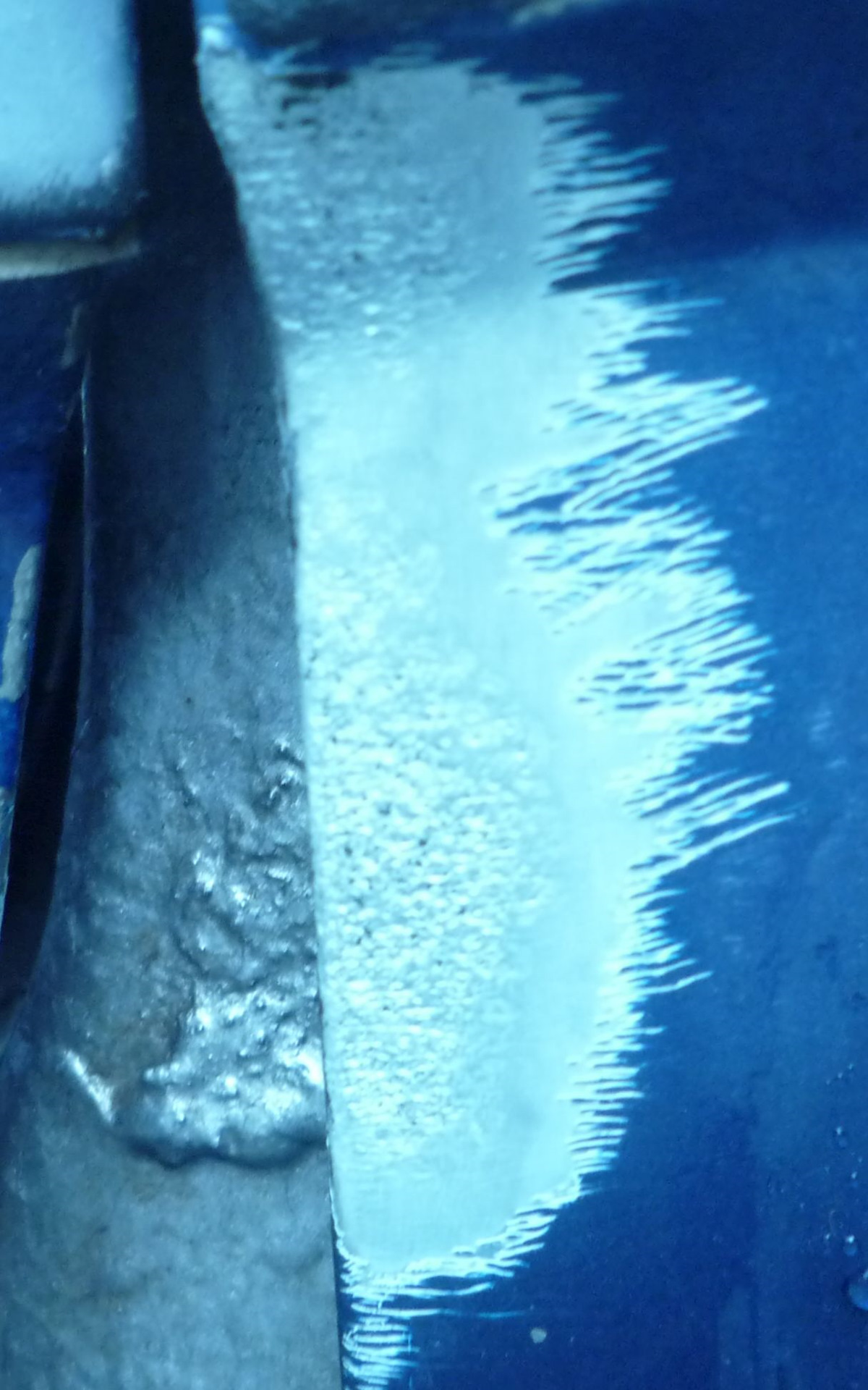

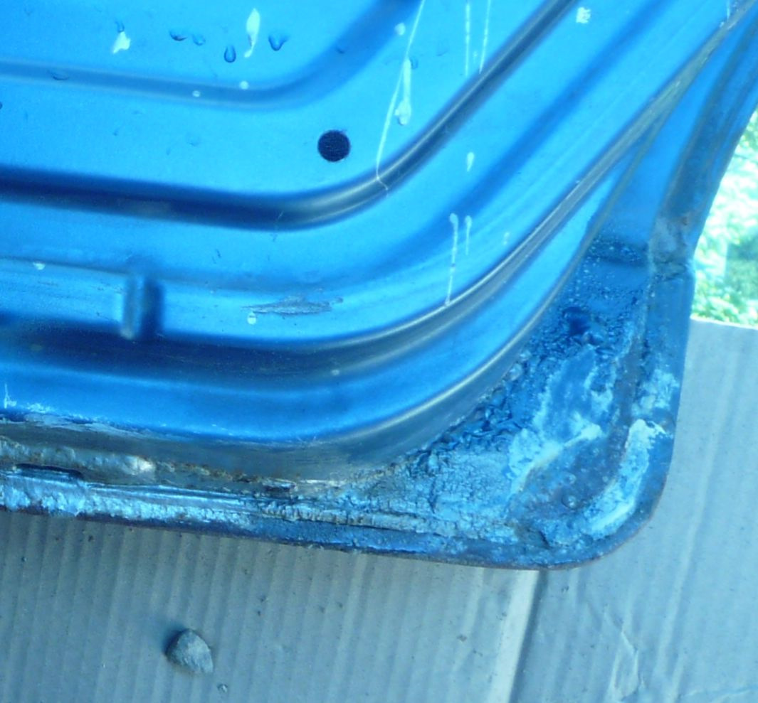

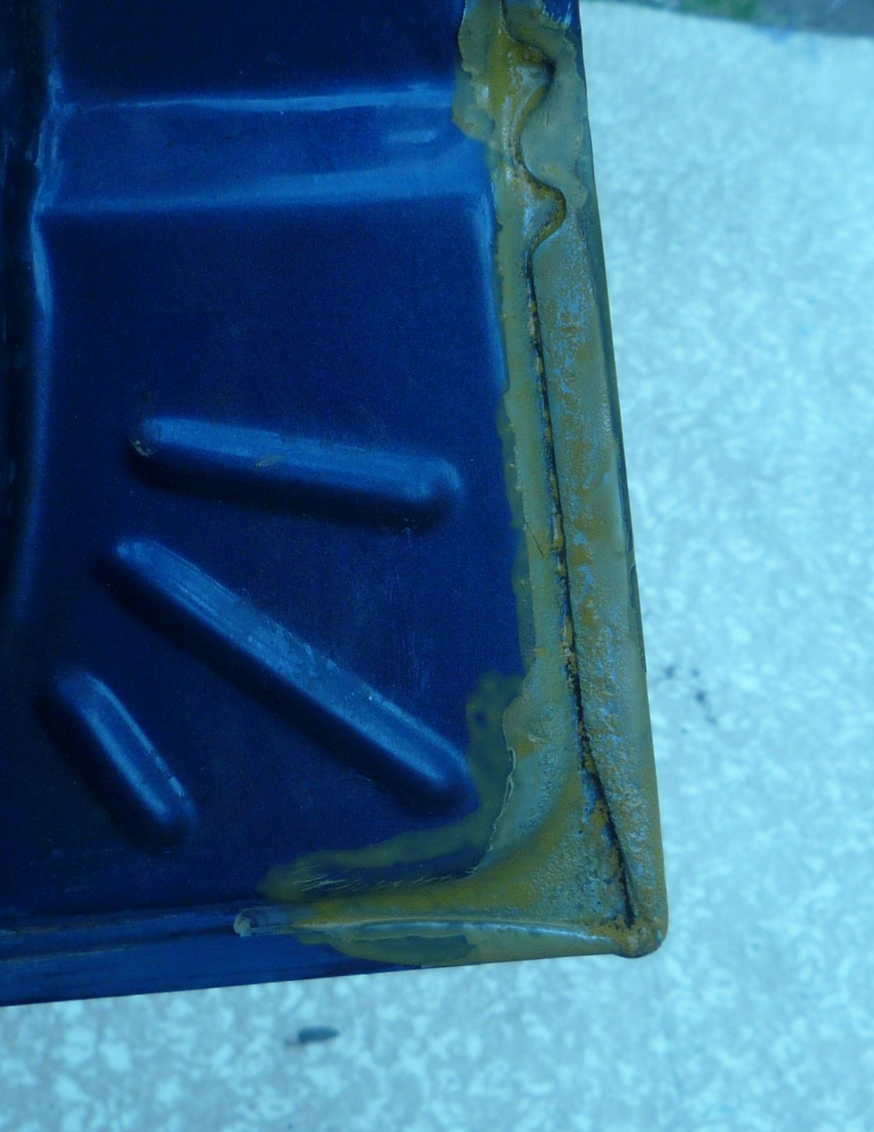

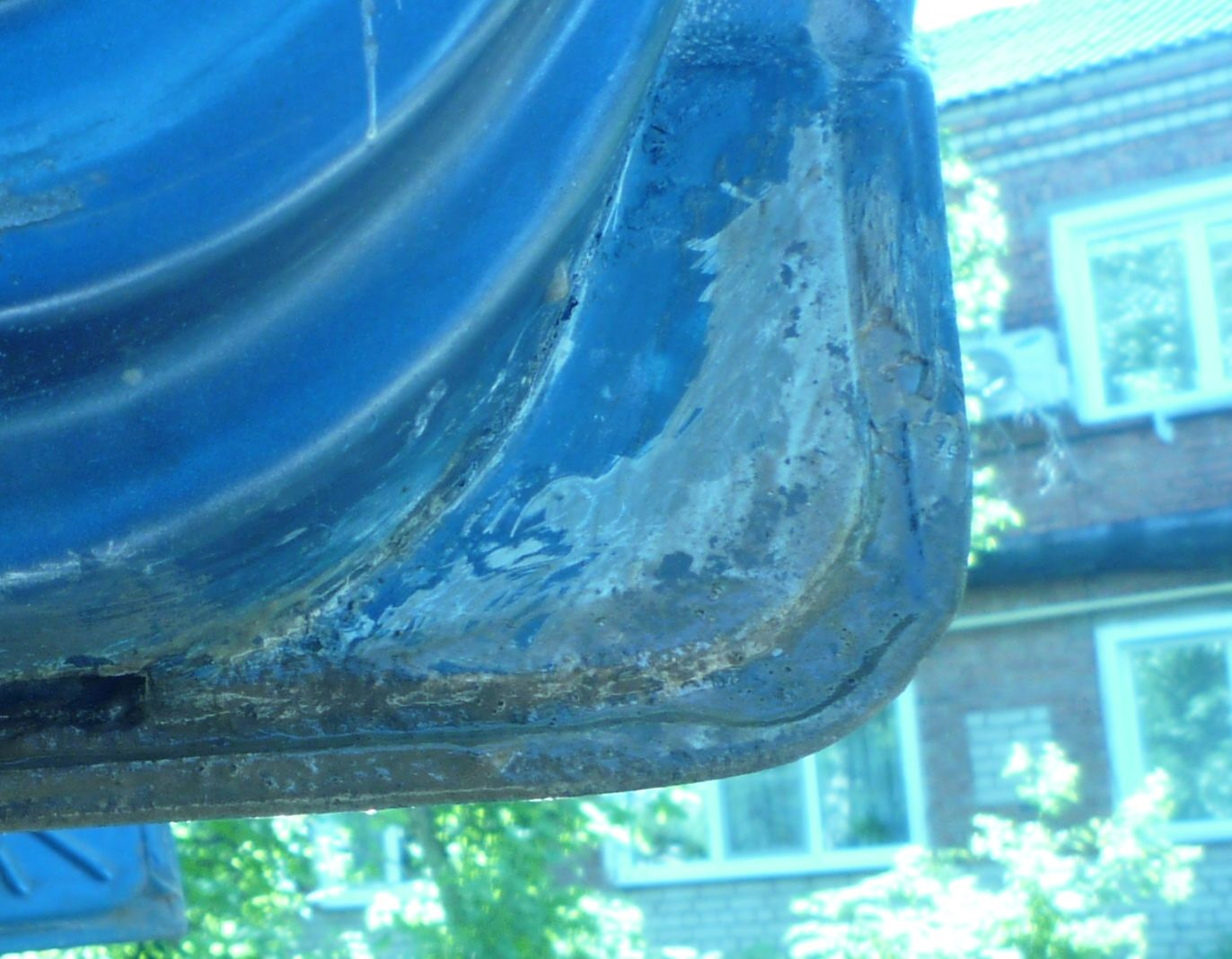

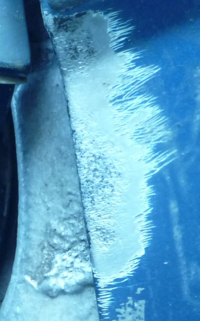

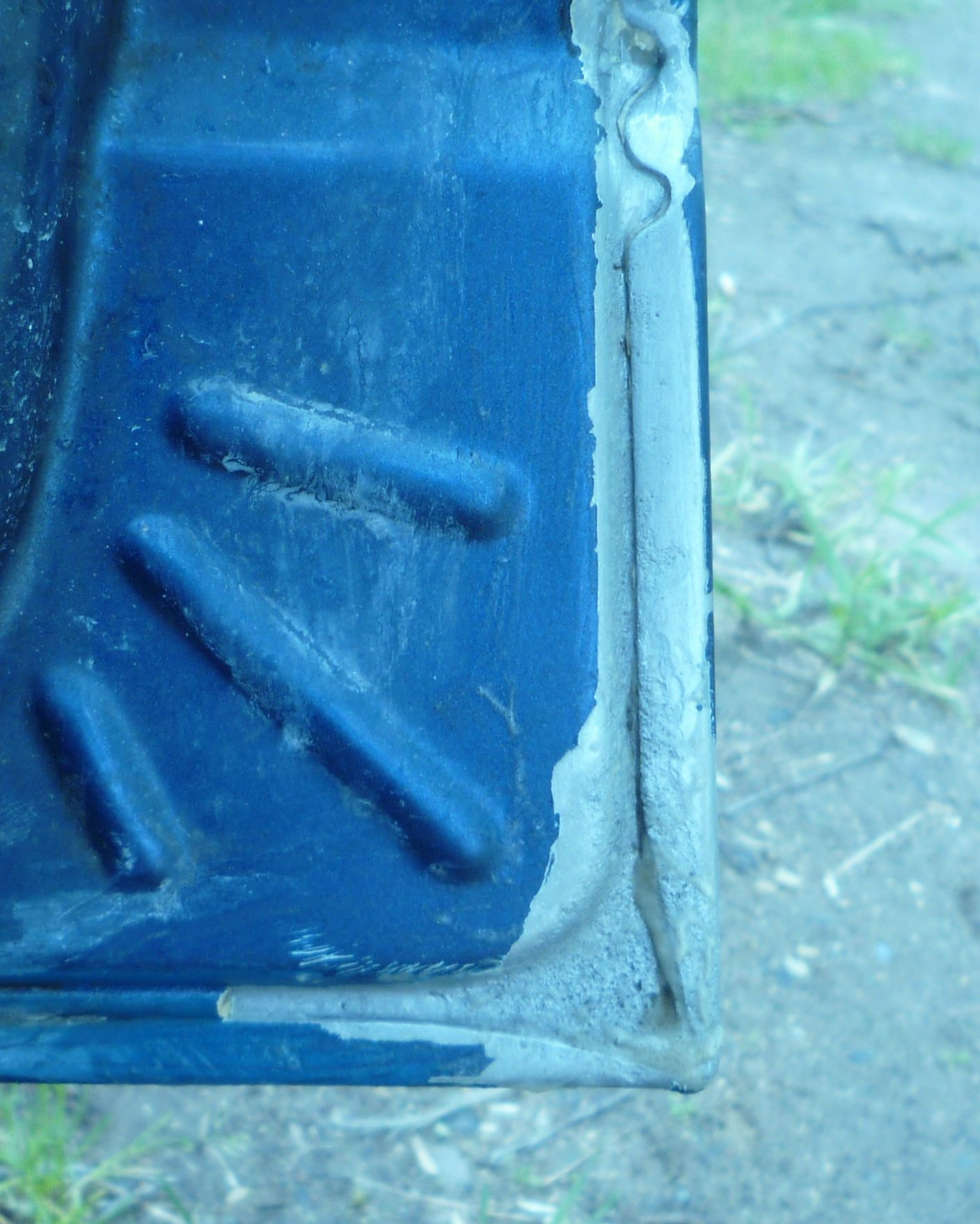

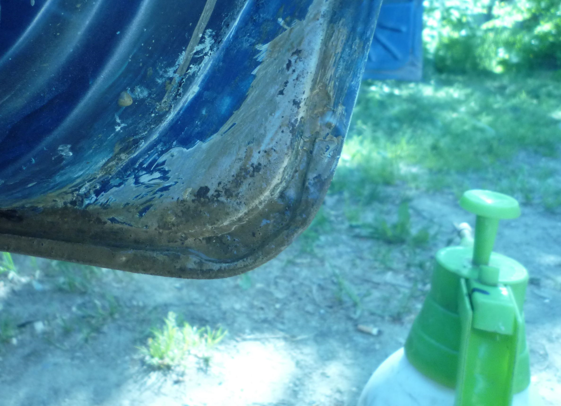

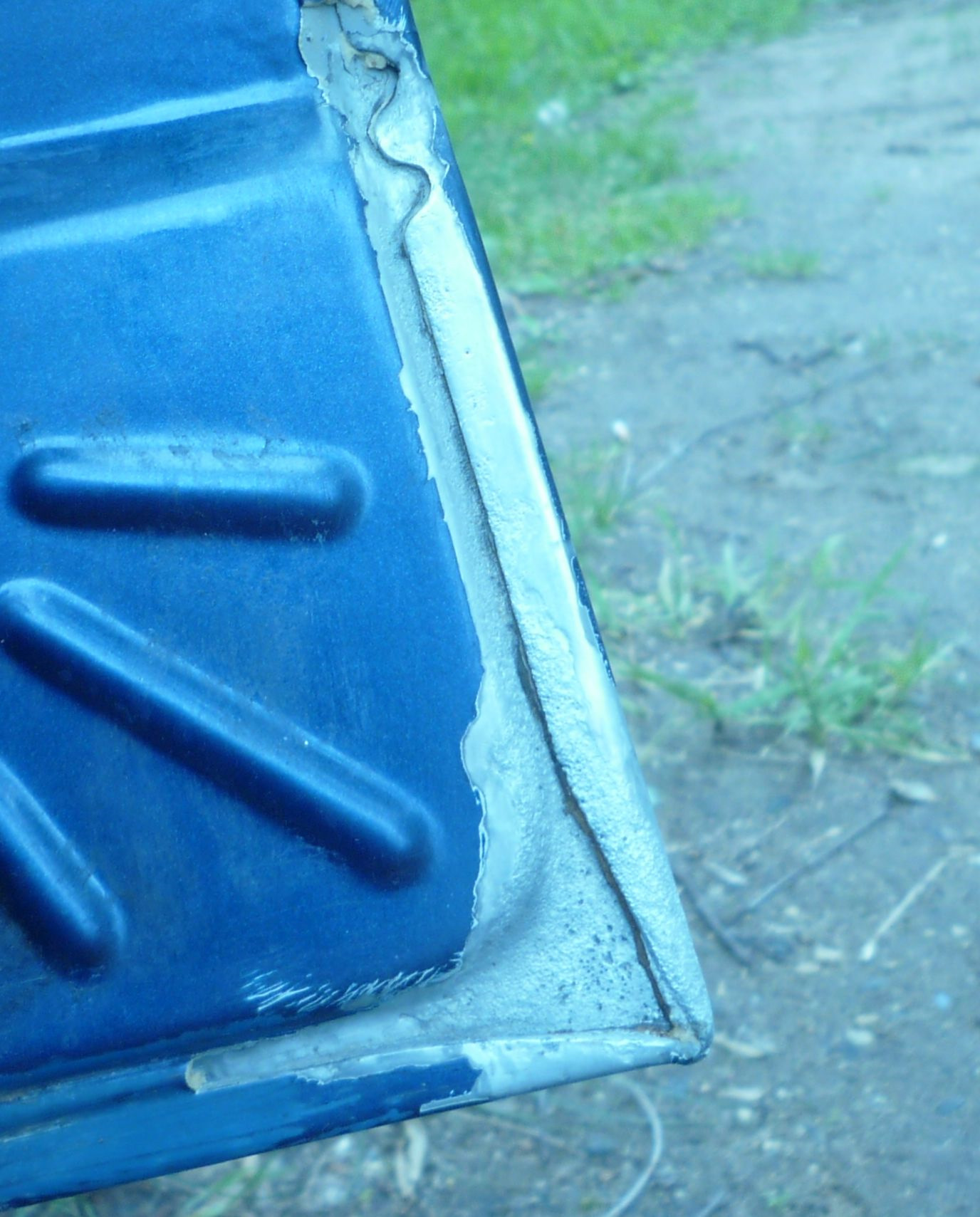

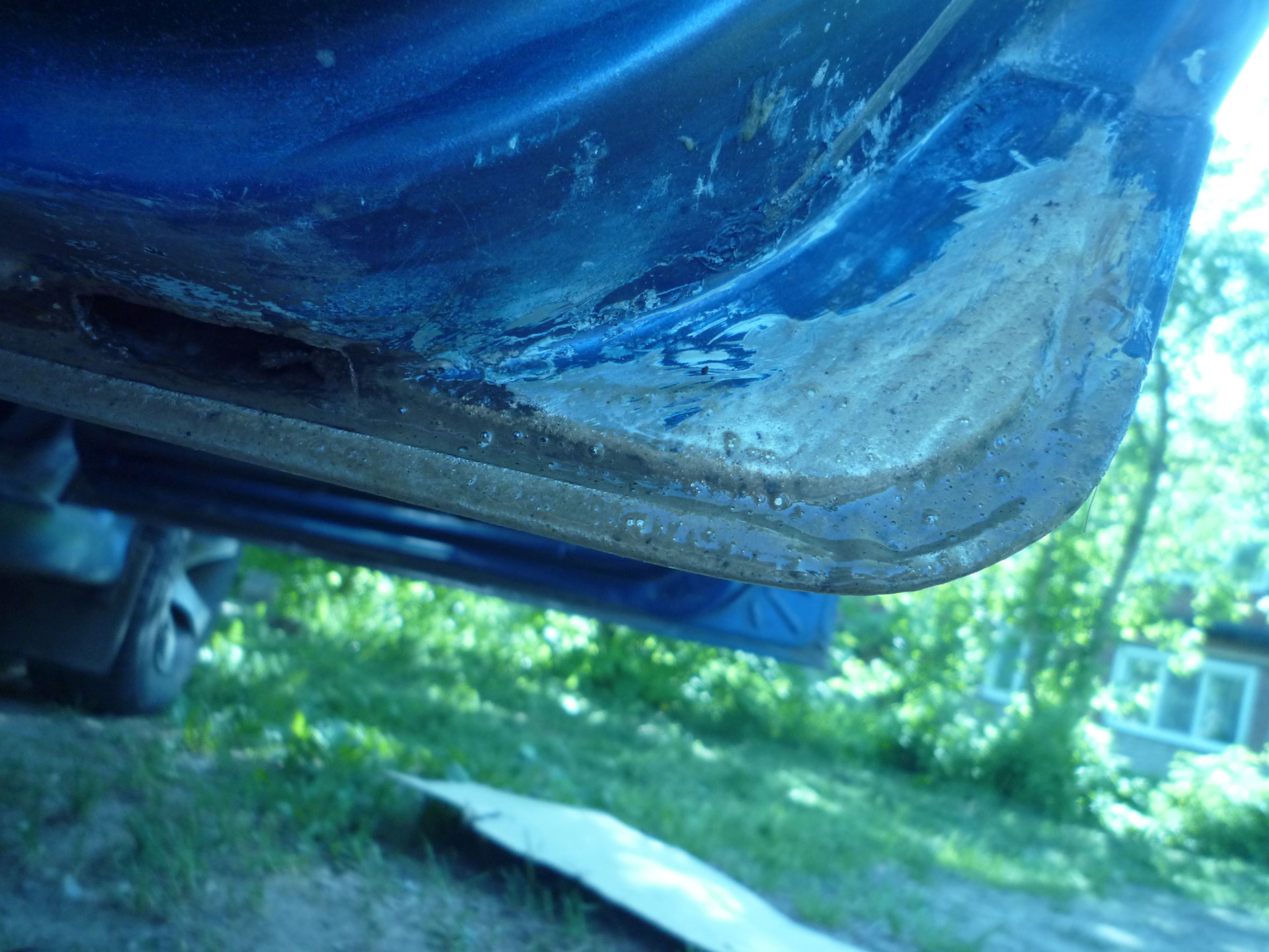

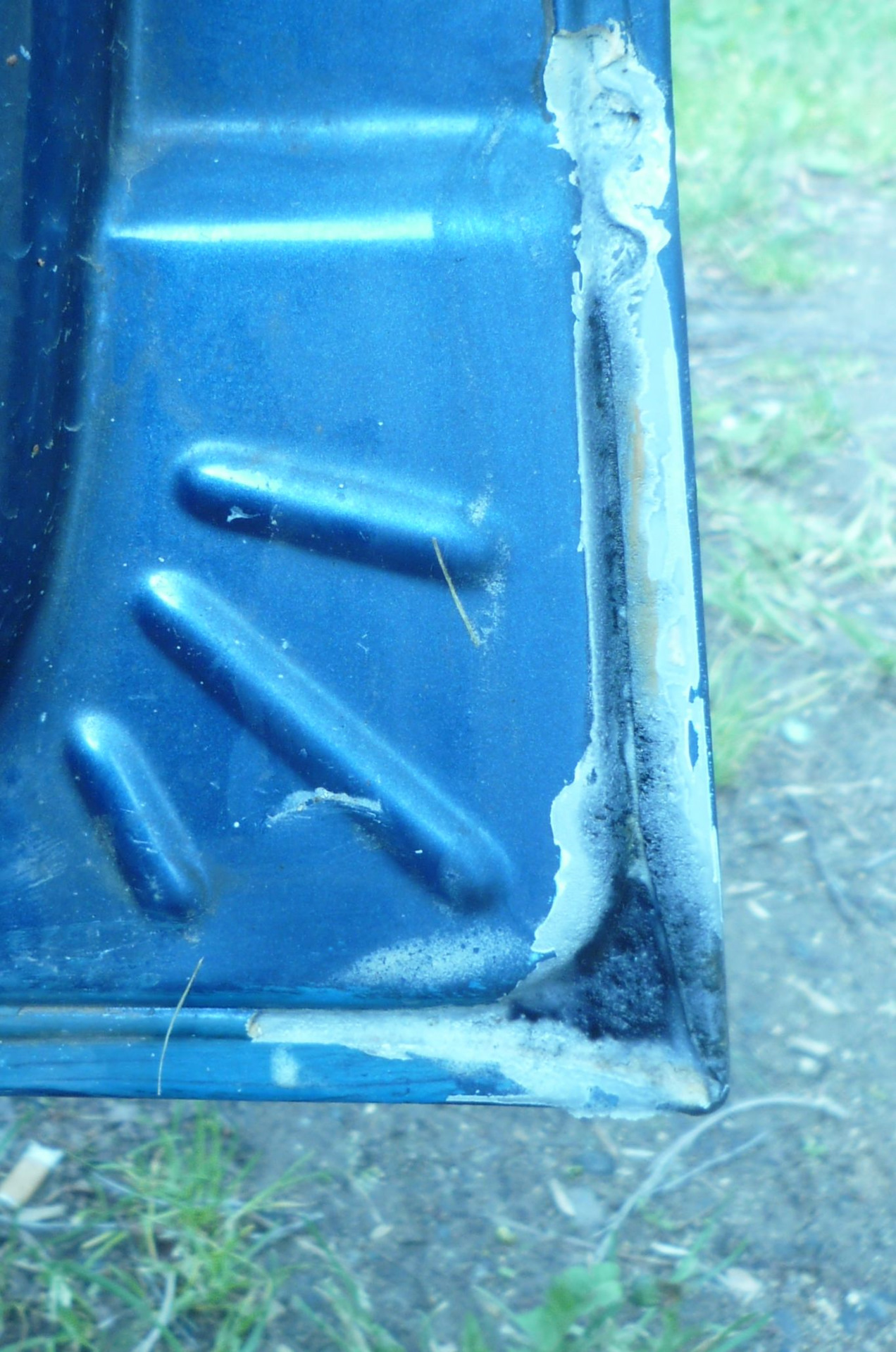

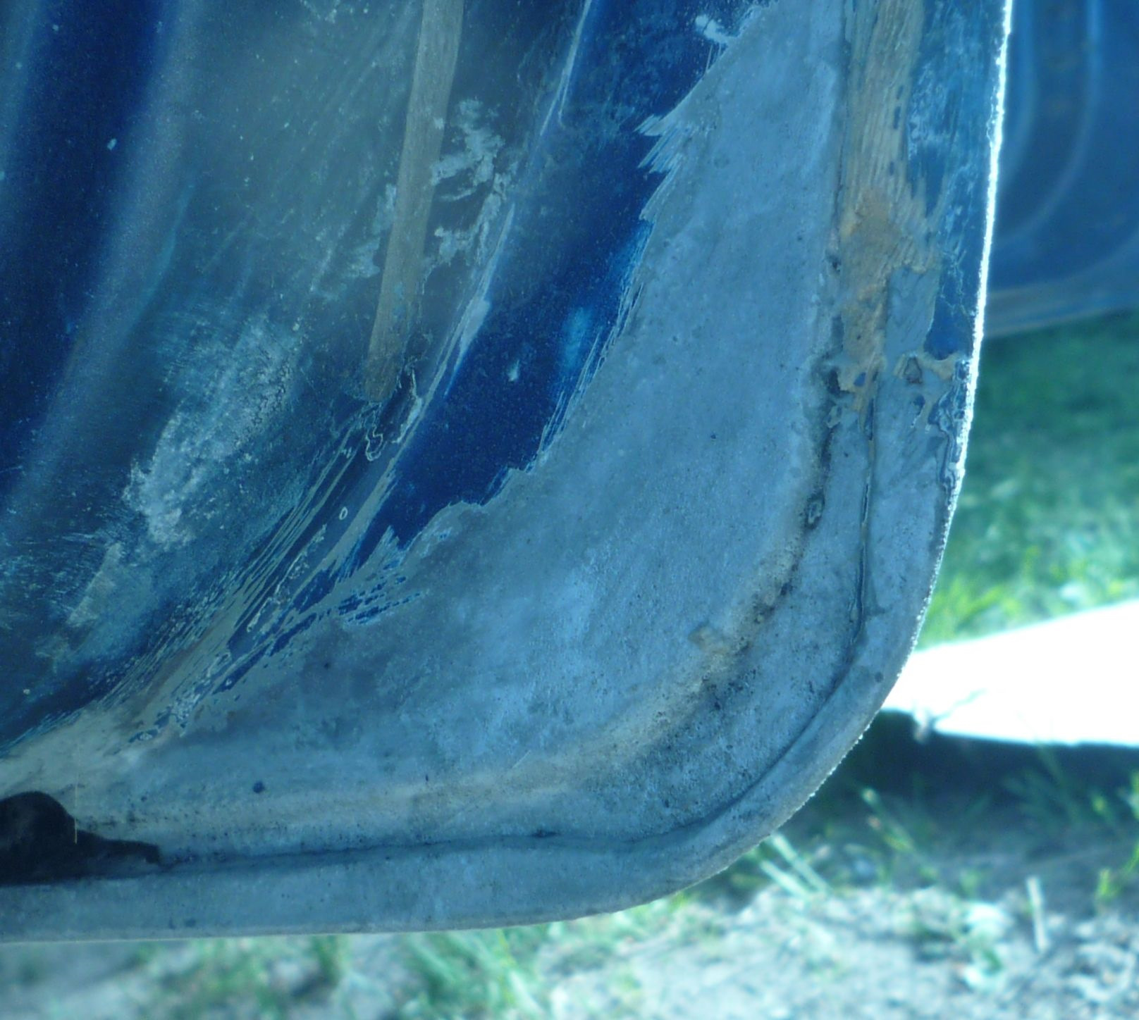

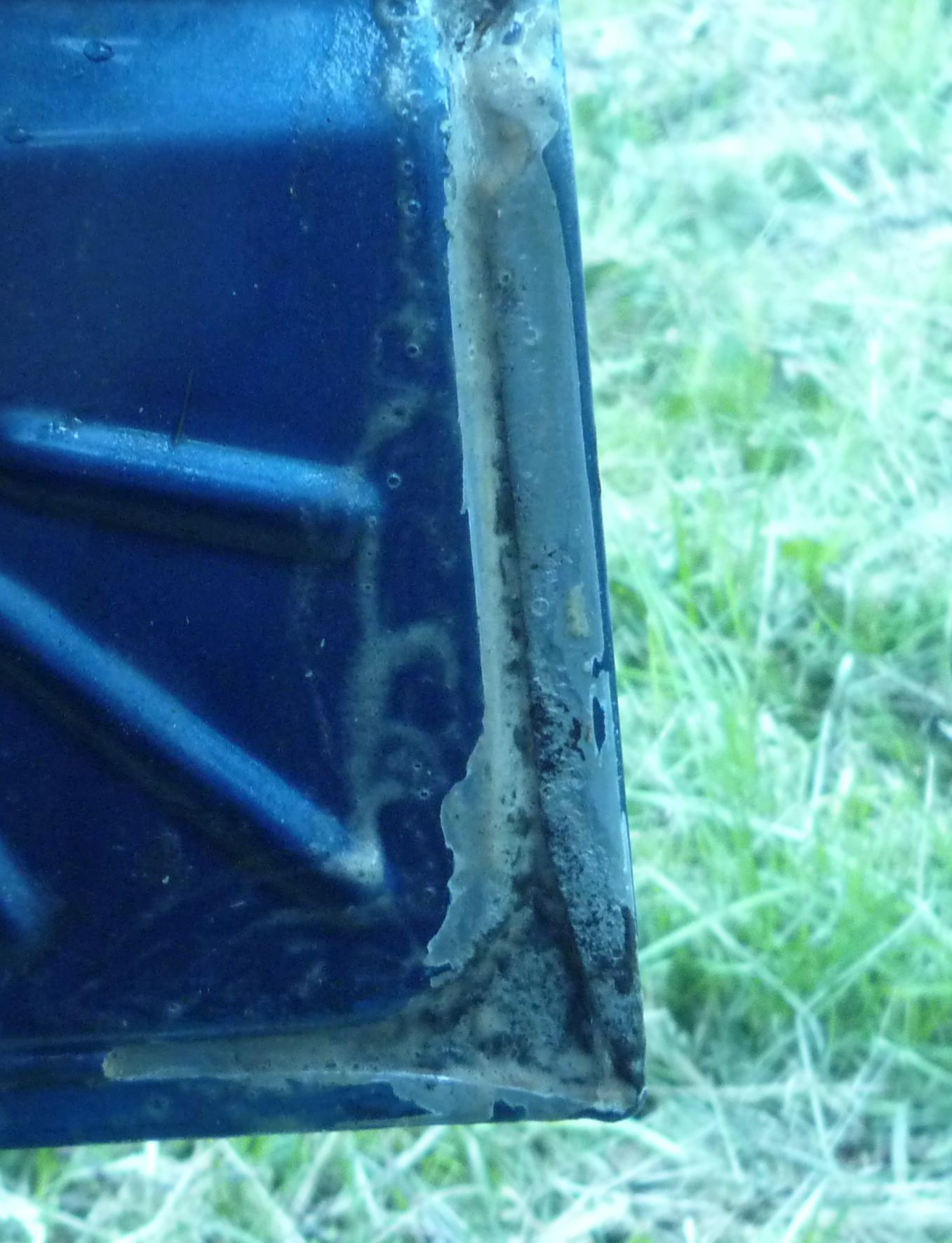

И так нашел несколько фоток данного процесса . Может не самые показательные. Специально фоток не делал.
Но представление о процессе можно сделать.
Пример 1
Пример 2
Пример 3
Если поверхность плоская. До нее добраться кругом с дрелью — проблем почти нет.
Вытравить можно из всех раковин практически полностью, даже при глубоких раковинах.
