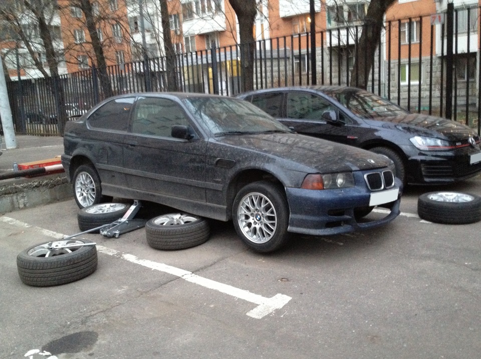

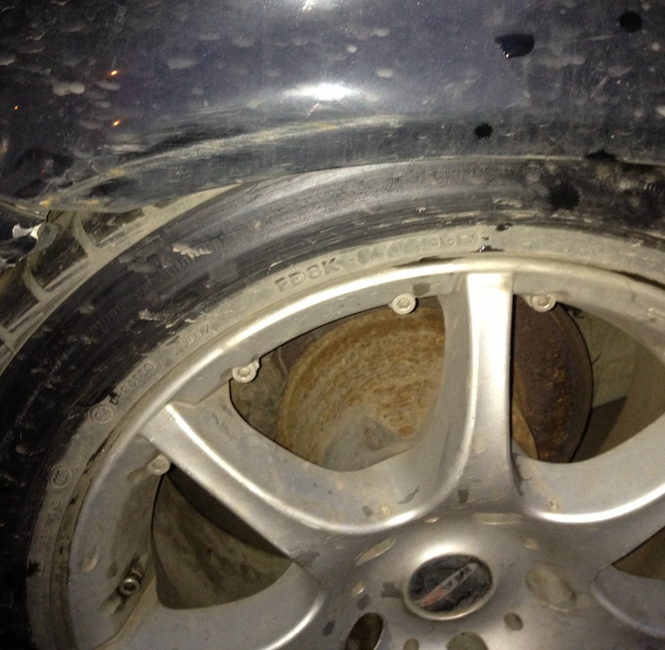

Итак, давно хотел поменять колхозные, тяжелые, с огромным вылетом, трущие резиной об арки Mak.аки, на что то более приемлемое, для езды.
Решение было принято, надо было срочно менять, во избежание полной потери резины)

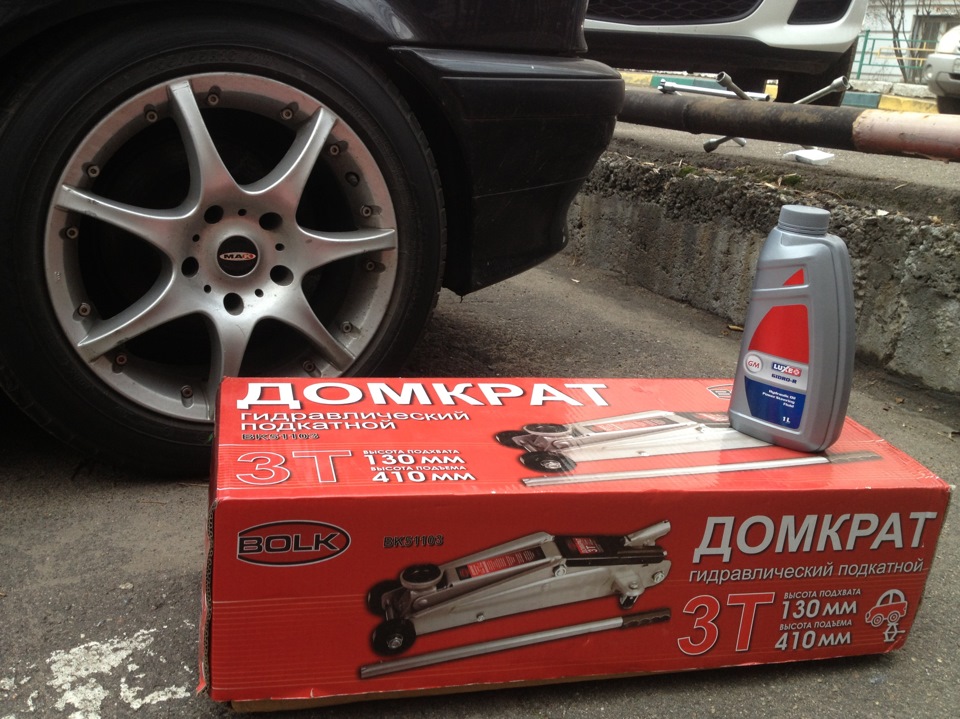

Выбрал субботний день, взял домкрат и сопутствующие инструменты, стал менять. Оказалось, что пока домкрат стоял с весны, без дела, что то пошло не так) Домкрат не поднимал машину, он пружинил под ее весом, при этом, мой вес он поднимал отлично. Ладно думаю, наверное воздух забился в систему, путем не хитрых манипуляций, прокачал насос как мог, эффекта ноль) подумал бред, не мог же он сломаться, спустил давление, разобрал, открутил заливную пробку, уровень гидравлической жидкости был в норме, достал винтовой шток, который находился под пробкой, убедился, что ничего не поломано, стружки и прочего мусора нет, этот шток потом ставил на место минут 15, пока ставил расплескал немного жидкости, начал злиться) короче в чем дело, я точно не знал, перепробовал все методы исправлений неисправности, возился пол дня, психанул, пока психовал стало темнеть, в итоге я расплескал всю жидкость и замерз, бросил все пошел домой))
Воскресным утром пошел в магазин, купил гидравлическое масло и снова начал бороться с домкратом…
Залил жидкость до верху, под самую пробку. Сделал пару качков, вышел воздух, опять залил и круг замкнулся, я то лил то качал, жидкость как-будто испарялась, так как в гидравлическом механизме ее не становилось больше) потом в какой то момент, воздух перестал выходить, я подумал вот оно! но нет, поставив домкрат вертикально и полностью выкрутив клапан, я начал вливать жидкость через него, вошло еще столько же, потом я выгнал весь воздух из системы и о чудо! Домкрат заработал как положено)
Итог: Поменял колеса за 15 минут, возился с домкратом 1,5 дня, получил бесценный опыт по устранению неисправностей гидравлических систем) Потерял несколько тысяч нервных клеток, замерз и чуть не умер от холода, но остался доволен собой))
