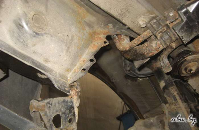

Пацаны всех приветствую .
Нужно ваше мнение . Короче машине по жопе покрылась ржавчиной . Гниет горловина .
С каждым годом все больше и больше .
Продавать пока не собираюсь .
Пока присматриваюсь к обработке DINITROLом . Кто что посоветует .
Людей занимающимися антикором в моем городе я уже наверно достал, мнение конечно у всех противоричивые .
Все приблизительно как тут .
Сам делать не собираюсь по причине отсутствия опыта .

Пацаны в ветке лх470 загоняли на эстакаду летом и пескоструили все проблемные места по днищу, там же покрывали или кислотным грунтом или фосфатным, далее уже можно любой антикор накладывать, а так ржа будет жить под антикором
Раст стоп (Канада) + пуш сало обязательный разбор кузова, неделю на пеньках и кузов околовечный

Когда ржа уже пошла — антикорить уже поздно. Можно только существенно замедлить процесс. Для этого нужен не восковый антикор, а масляный…
На самом кузове нету еще только на балке на баке по низу и горловина . На арках пока нету .

Если плёнка антикора будет целостной — наверняка на годы хватит. А с восковыми составами — слишком велика вероятность "запечатать" влагу, и просто не видеть коррозию.
