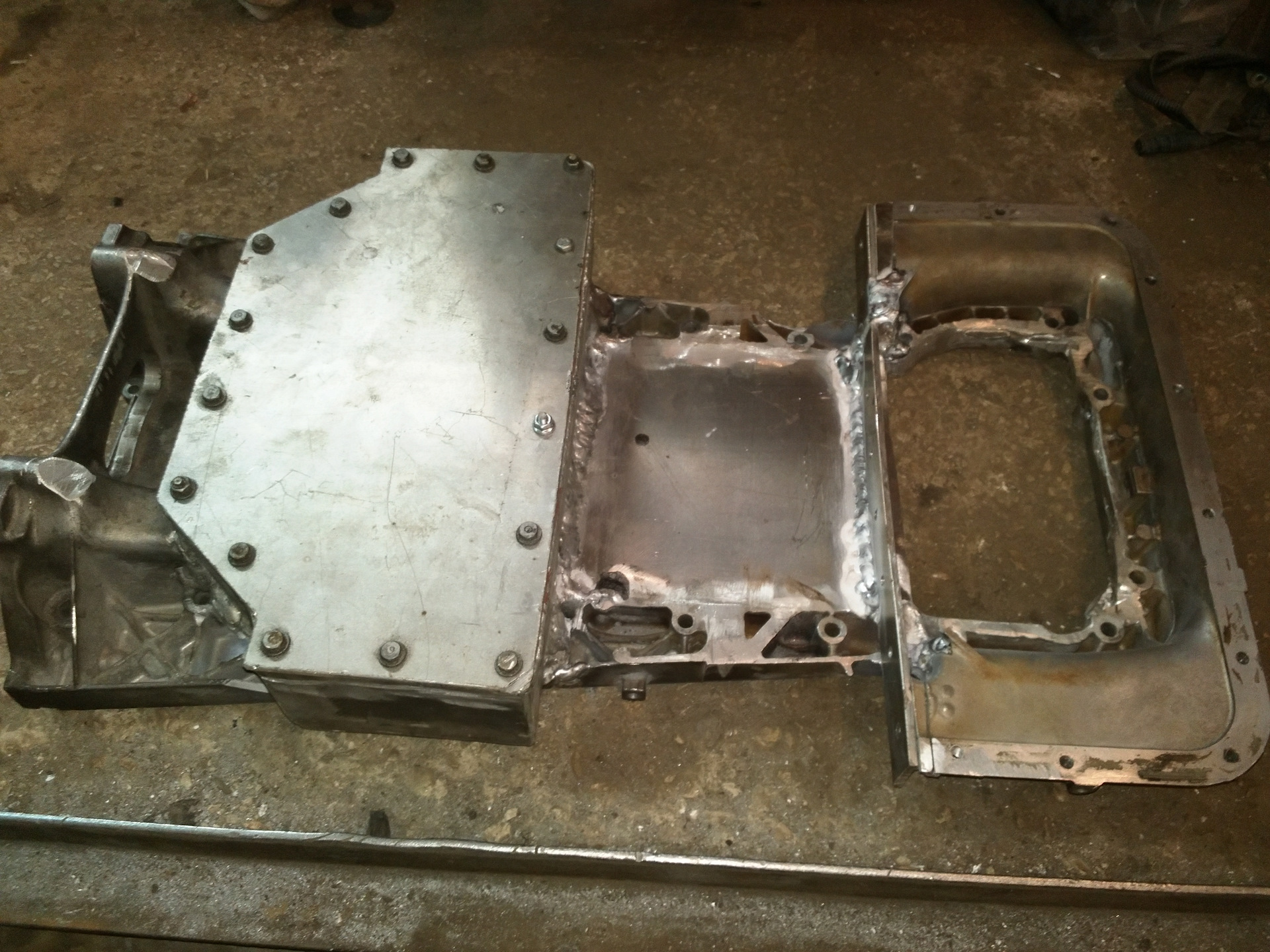

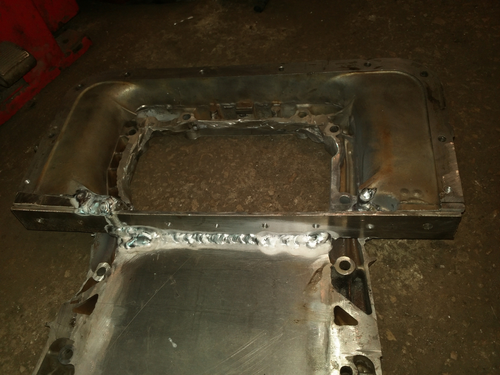

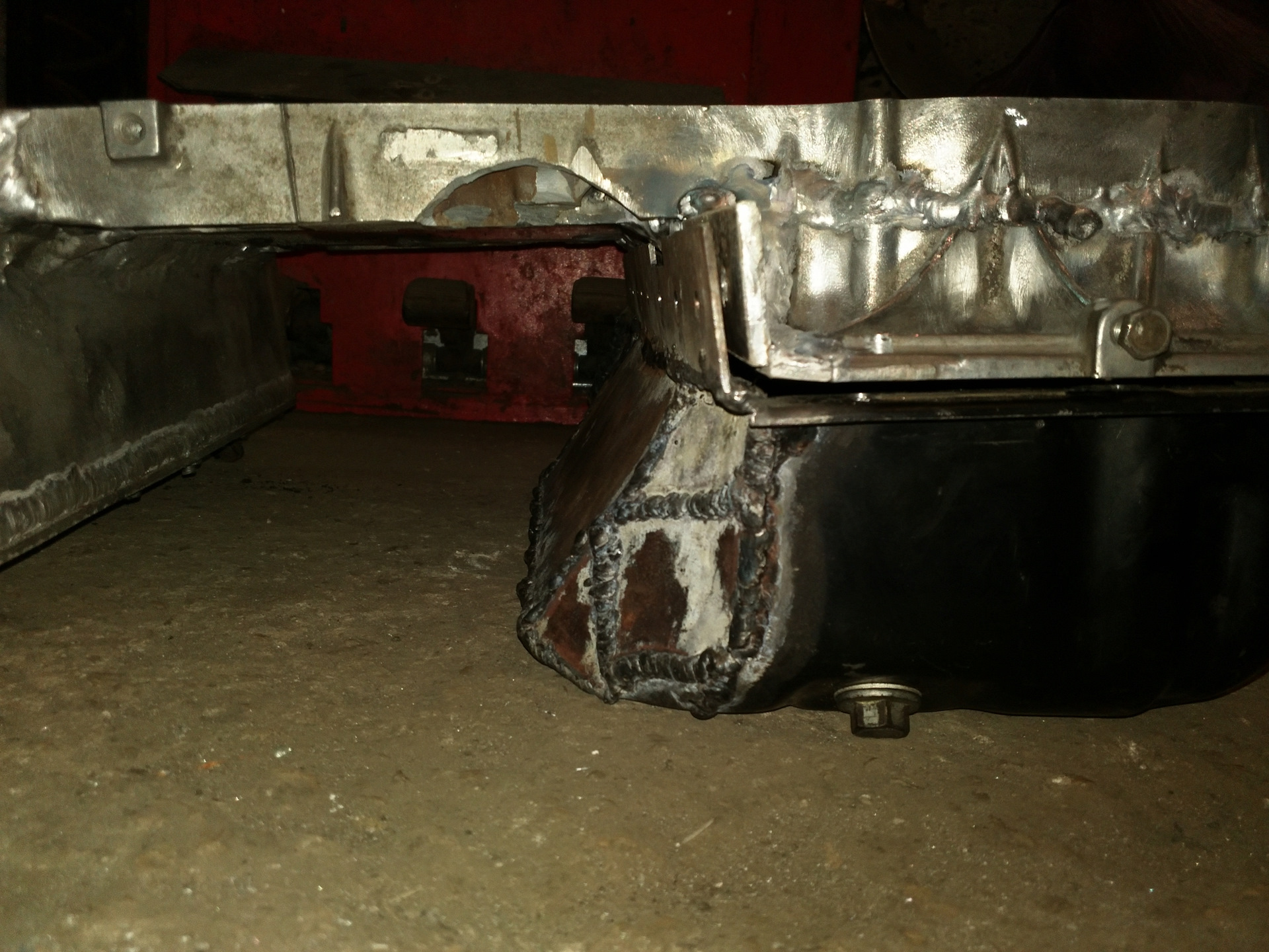

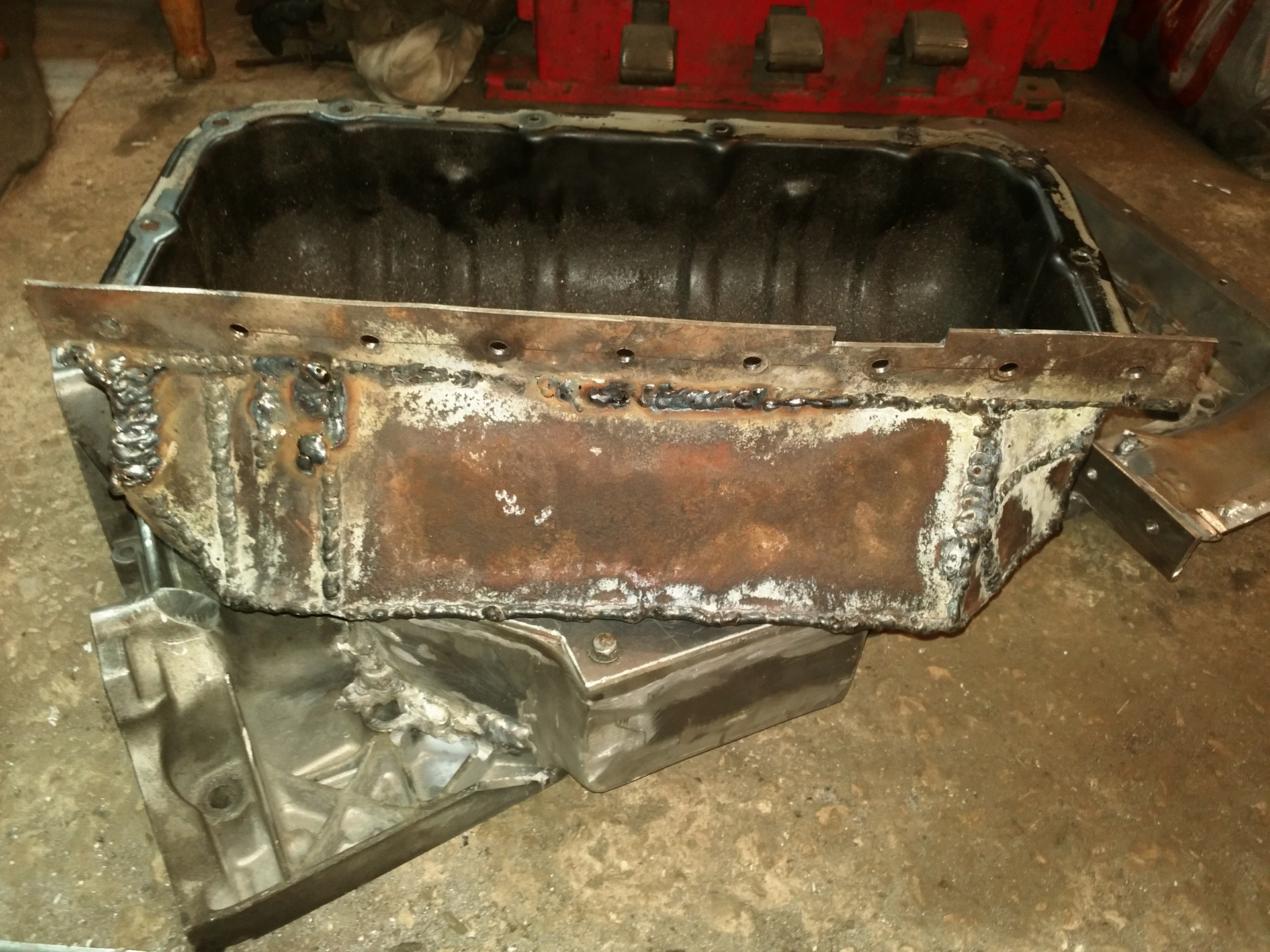

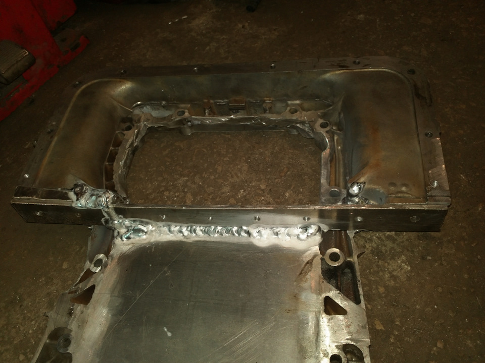

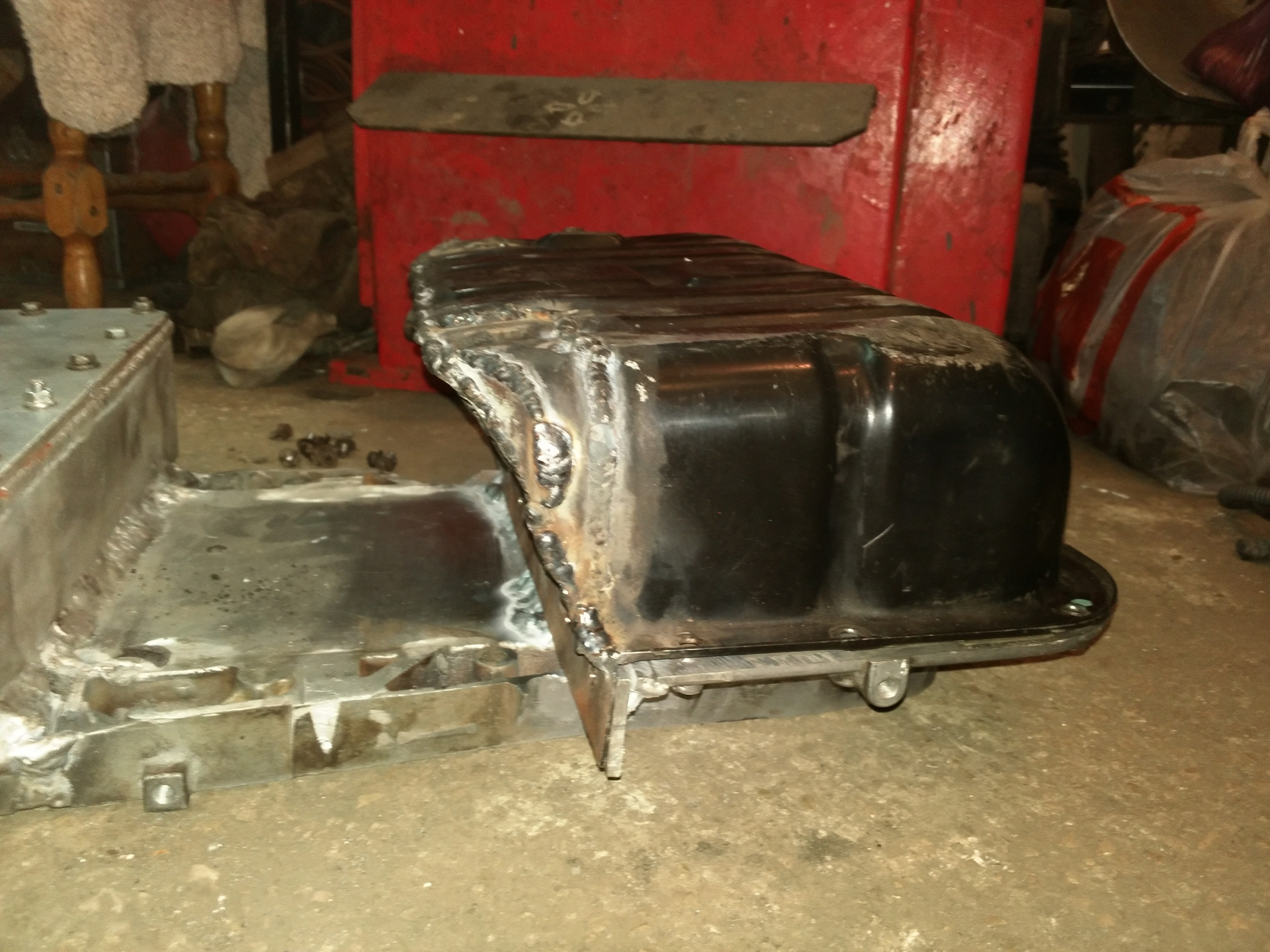

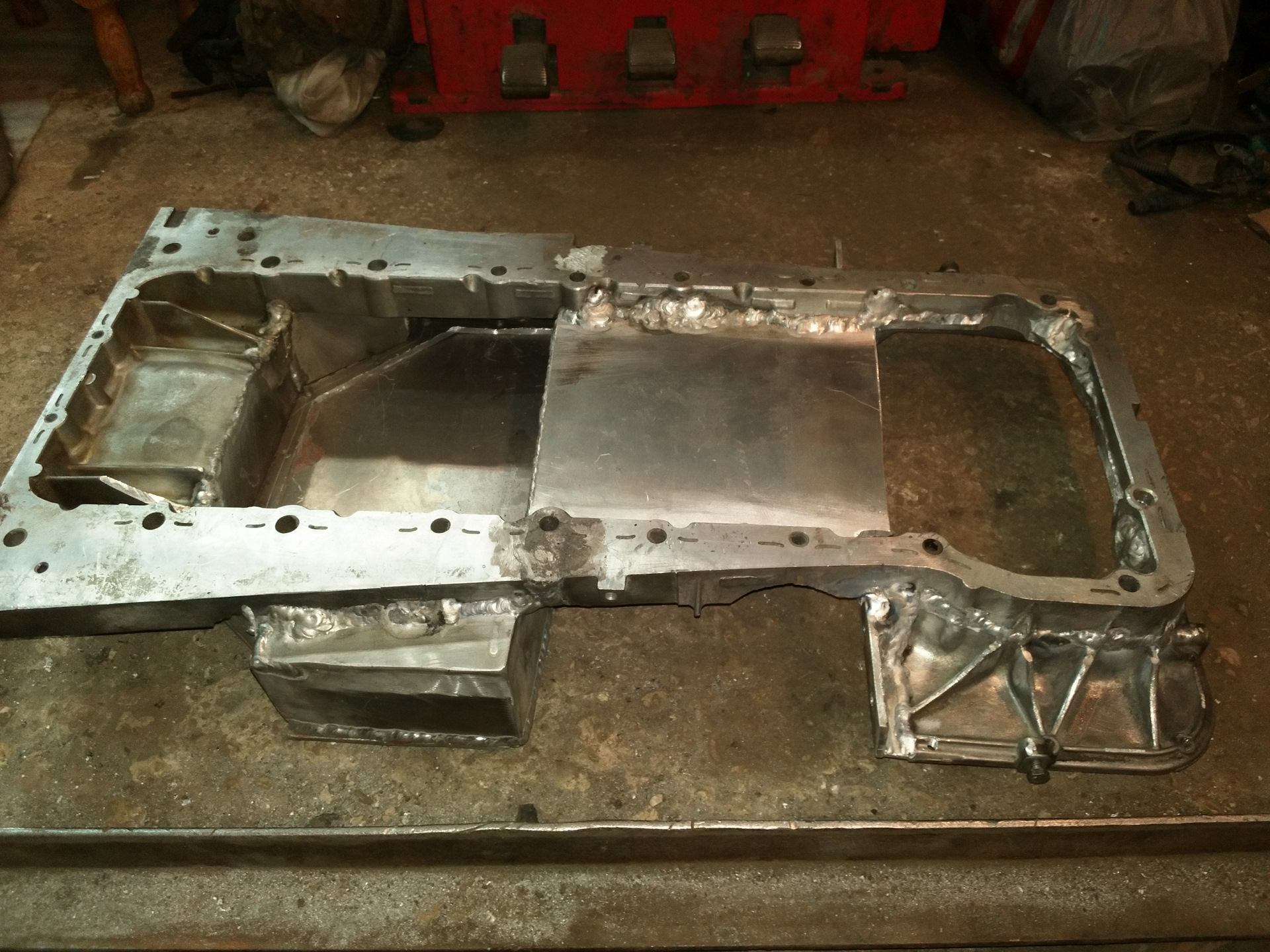

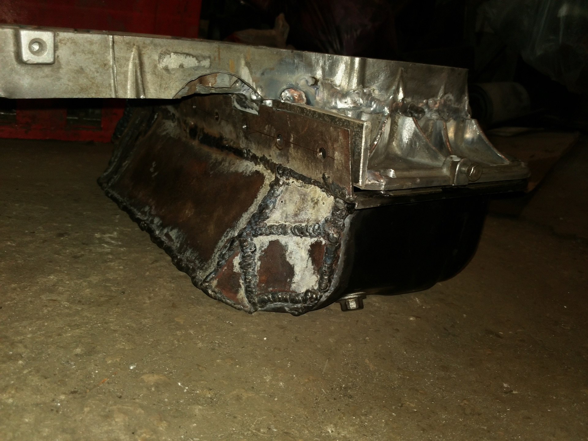

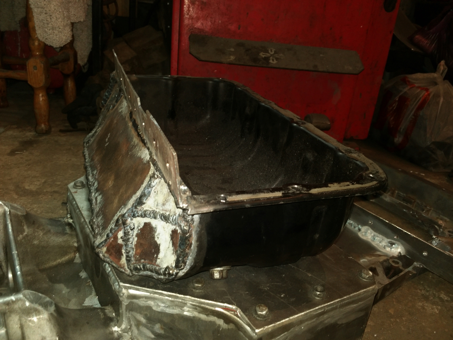

Доделали поддон. Почти. Общие черты понятны. Решил я не заморачиваться с сухим картером, а оставить родной маслянный насос с приёмником. По этому такая форма. Поддон "обтекает" рулевую рейку.

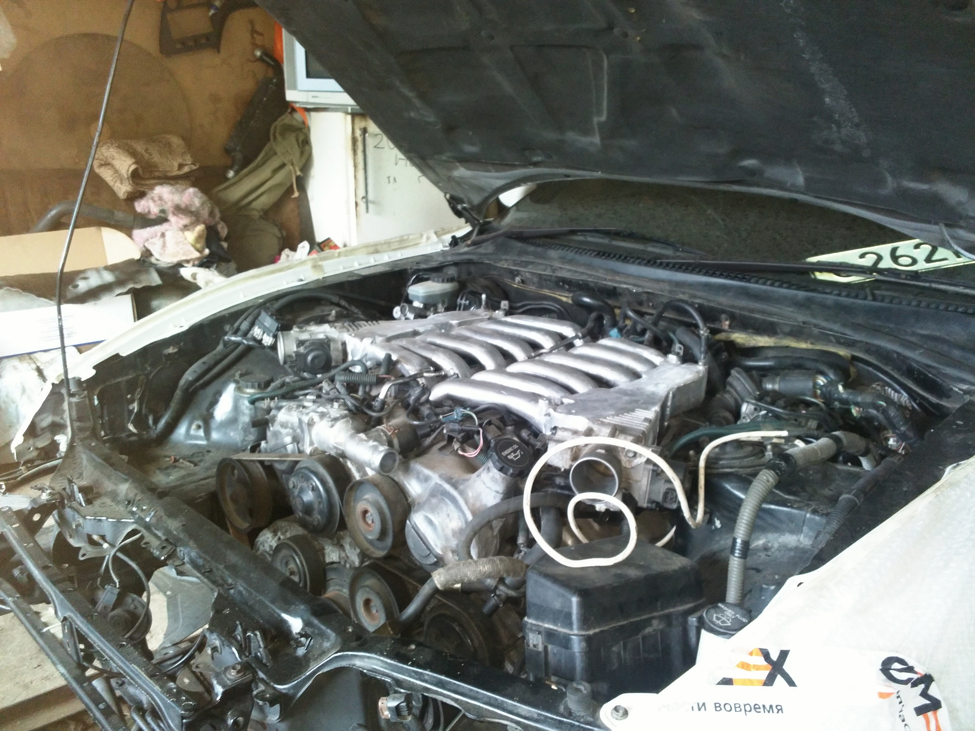

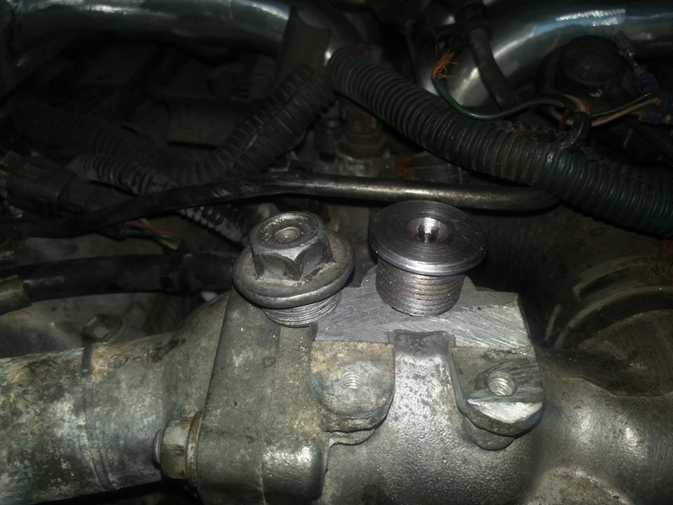

Пришлось ещё доработать отверстие для стравливания воздуха с системы охлаждения и пробку, чтобы сделать ещё ниже, так как это (отверстие) оказалось теперь верхняя точка.

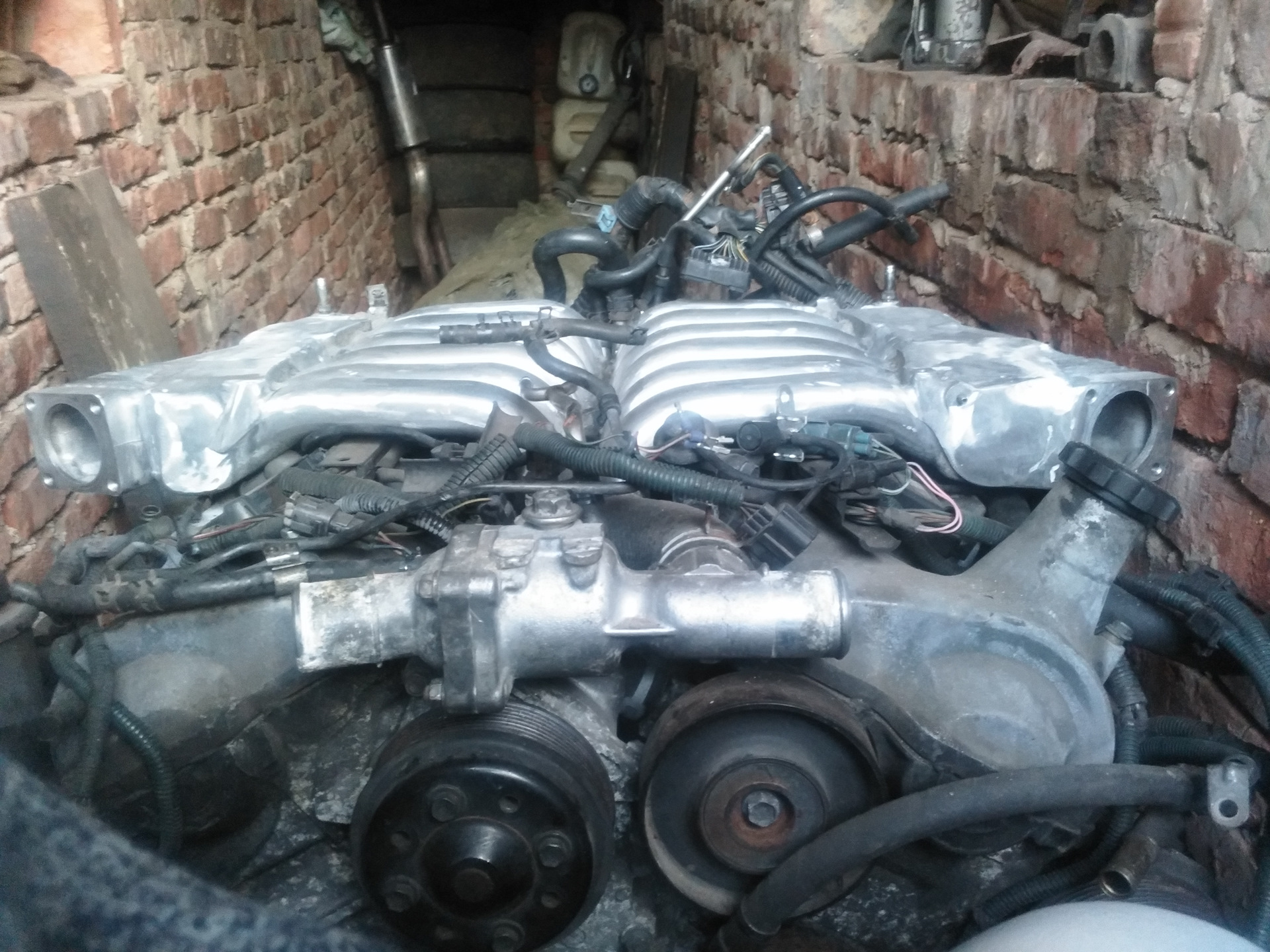

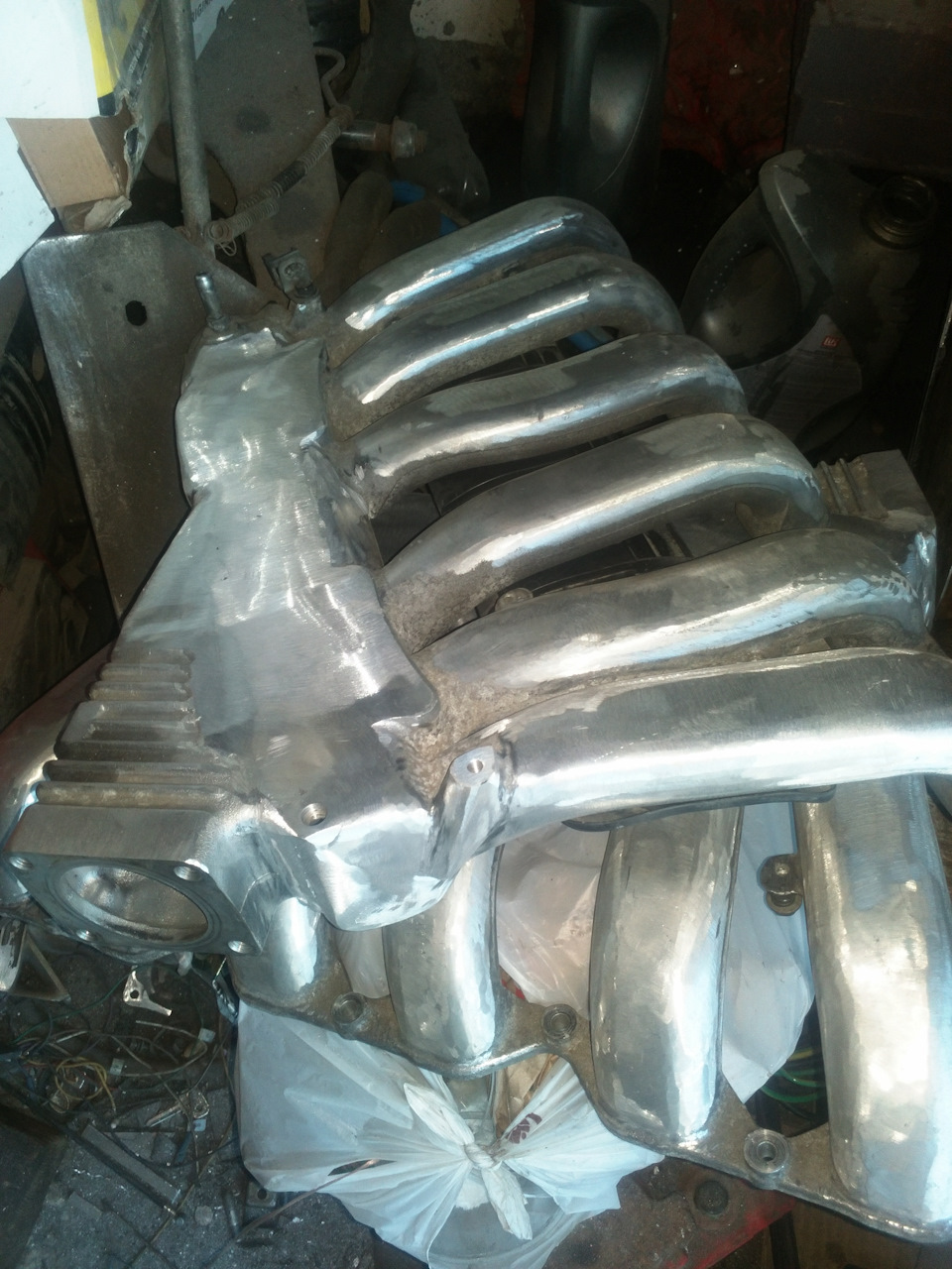

Ну и коллектора закончили варить.
Как-то так.

Коллектора красивые получились, надеюсь внутри не начнётся аэродинамический хаос:) ну а поддон вызвал четь крови из глаза:) надо что то с ним делать, у вас крутейший проект! Рекомендую ему соответствовать!

Вот это ванна)
Я старался 😎
Это самое главное)
Объемы будут трубками совмещаться?
Комментарий удалён
Да, но с ними капот не закрывается )))
Комментарий удалён
Впускные коллектора
Комментарий удалён
Само собой

Решил, что штатная система надёжнее и очень много проблем уходит
вот это перекроил поддон)))
Ну, кто-то с пластиком возится, кто-то с железом :)
Вот это суровый горбыль)))
По другому никак ;-)
