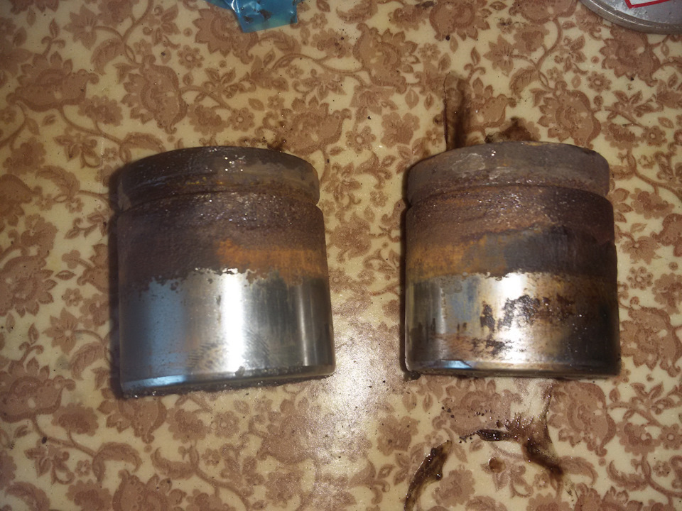

При установке тормозных шлангов в прошлый раз тормозной болт перетянули слизав резьбу в колодце суппорта.
Выяснилось это уже на дороге, когда педаль провалилась, а тормозная жидкость начала из бачка исчезать. Проверяем. По правому суппорту течет, скидываем колесо, смотрим откуда, проверяем болт, а он прокручивается, все мясо у него на резьбе. Приехали.
Пришлось брать новые суппорта перед + ремкомплекты.

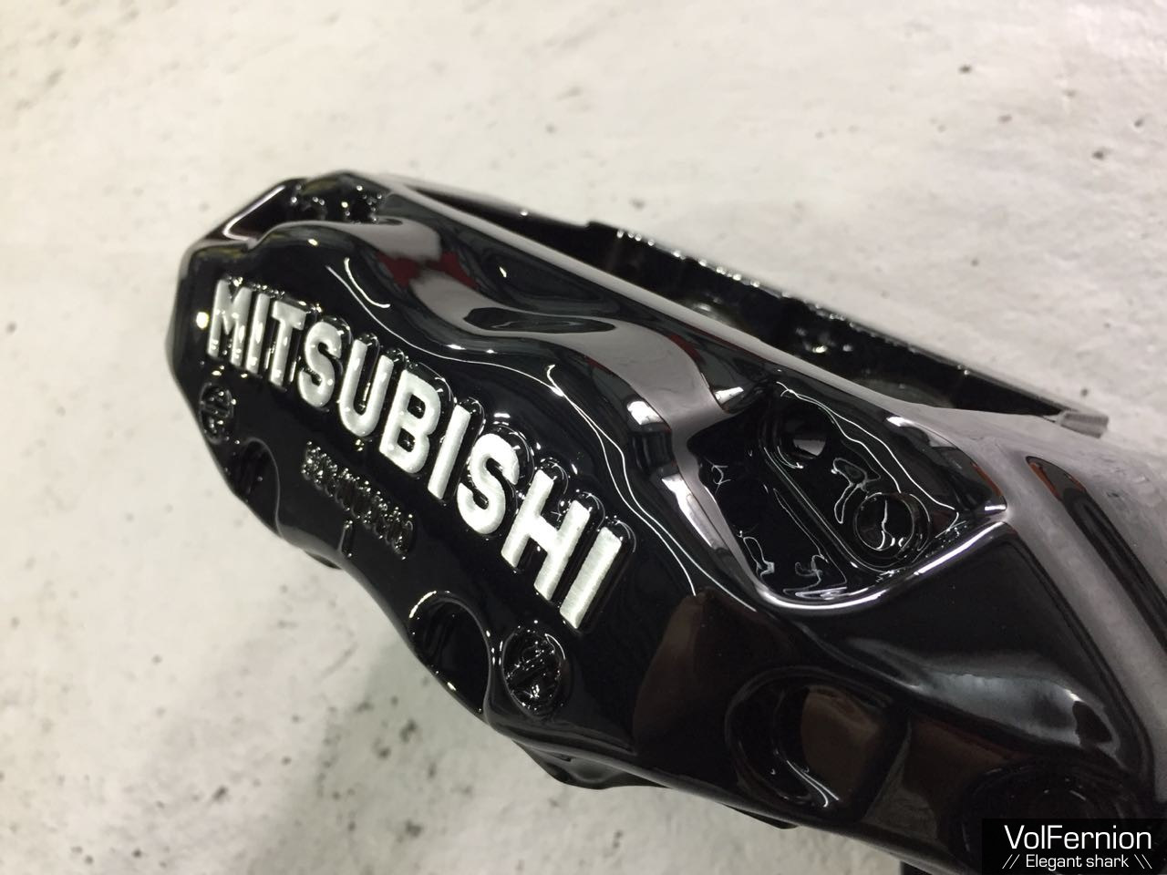

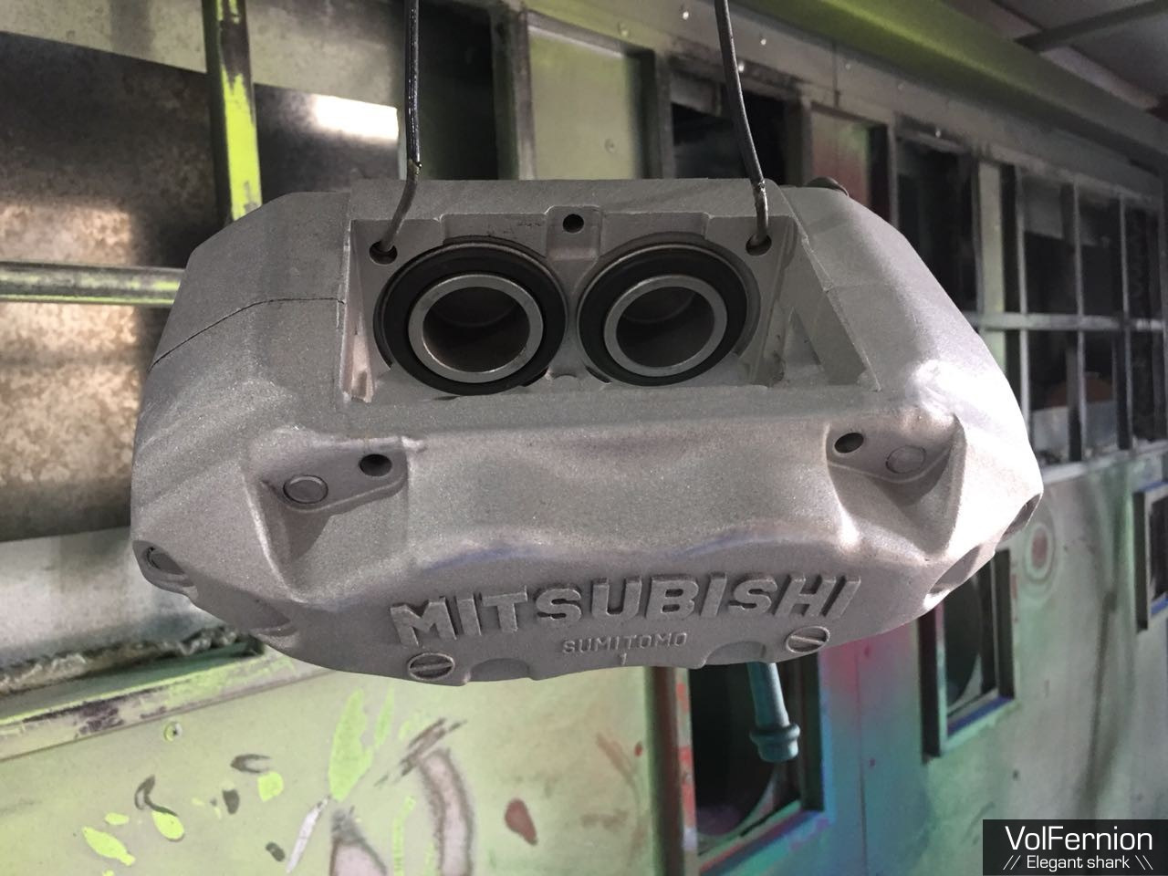

Суппорта отпескоструены, покрашены и перебраны.
Отдельно стоит упомянуть взятые ремкомплекты
Frenkit 240012
Не сказал бы, что они плохи, качество более чем, но рекомендовать их точно не стоит. Кароче НЕ БРАТЬ
1. Одинаковый диаметр пыльников, стопорных колец и уплотнительных резинок — при разных диаметрах поршней — пришлось пару ставить старых
2. Нет бороздки стопора — для кольца, в итоге одевание стопорных колец на пару поршней то еще удовольствие, тупо соскакивают и все.
Первый раз брал другой, плохо что не помню какой именно, разницу пыльников можно увидеть на фото.
Осталось потом привести к такому же виду задние суппорта
P.S. За красоту спасибо Владу +7 964 438-58-91
Обращайтесь. Пескоструй, порошковая покраска дисков и прочих деталей ну и т.п. работы

Офигенно покрашены! Прям произведение искусства!
я б такие поставил себе
Да то же перебрал перед установкой своих… резина на пыльниках толще и менее эластичная чем на родных
кольца вообще странные одни были большими пришлось подрезать вообще
кстати покрасил так же, идеально и не так попсово как в красные рембо :)
красава)
красные оскомину набили уже
неоригинал всегда таким страдает, до этого ремкомплект прям пуля в пуля, жалко не помню какой брал
там вариантов не много или автофрен или сенса
вообще много)
мне во вину когда то найденому гто выдает
сейкен и трв
если брать инфу у гтошников с форума то получаем гору

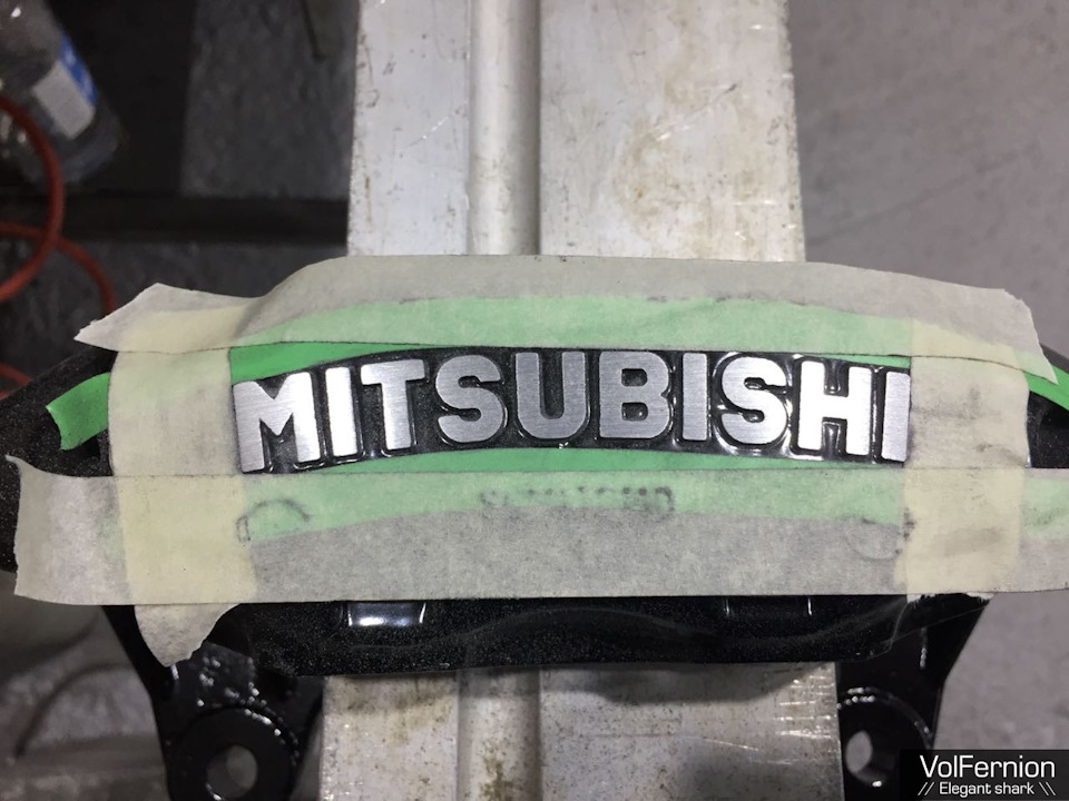

Отлично получилось, мне кажется надпись должна быть красного цвета)
потеряется красная да и у меня красного то нет
я под свой чб стиль делал
надпись вышла просто бомбически
