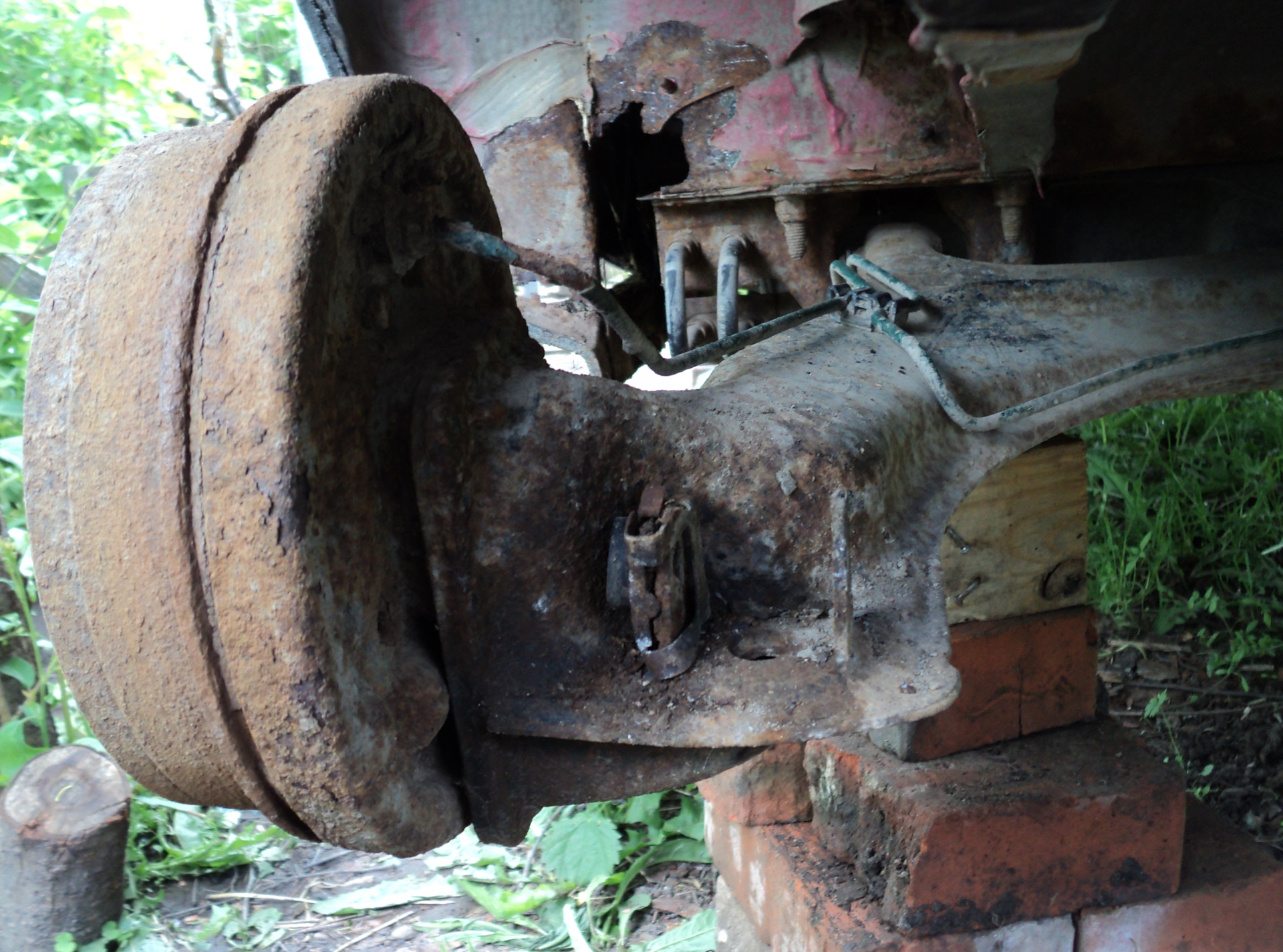

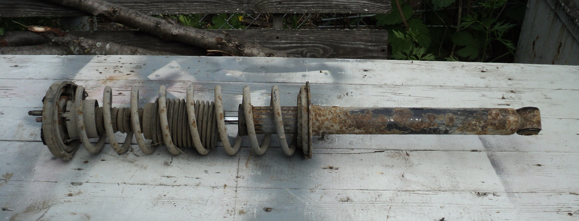

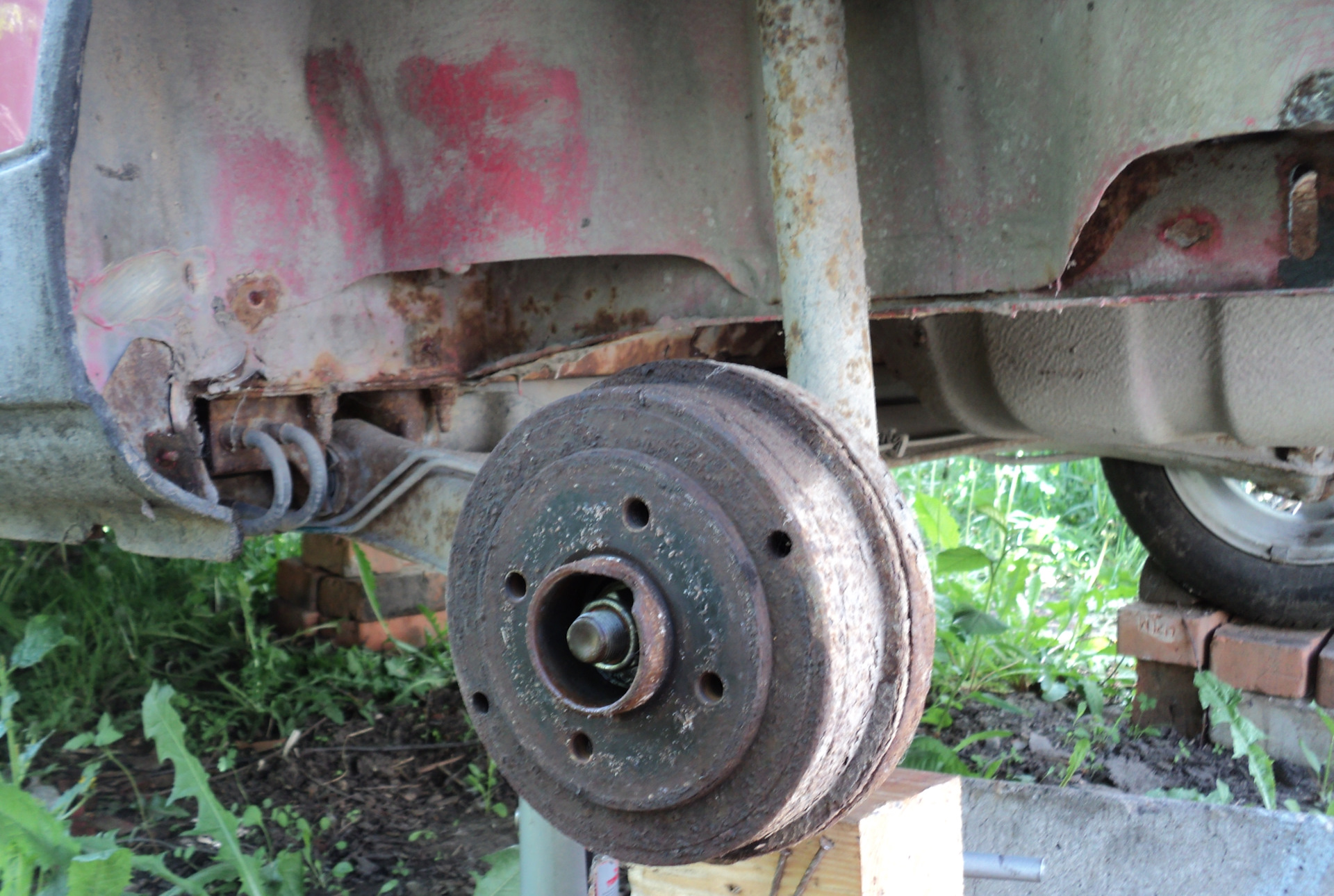

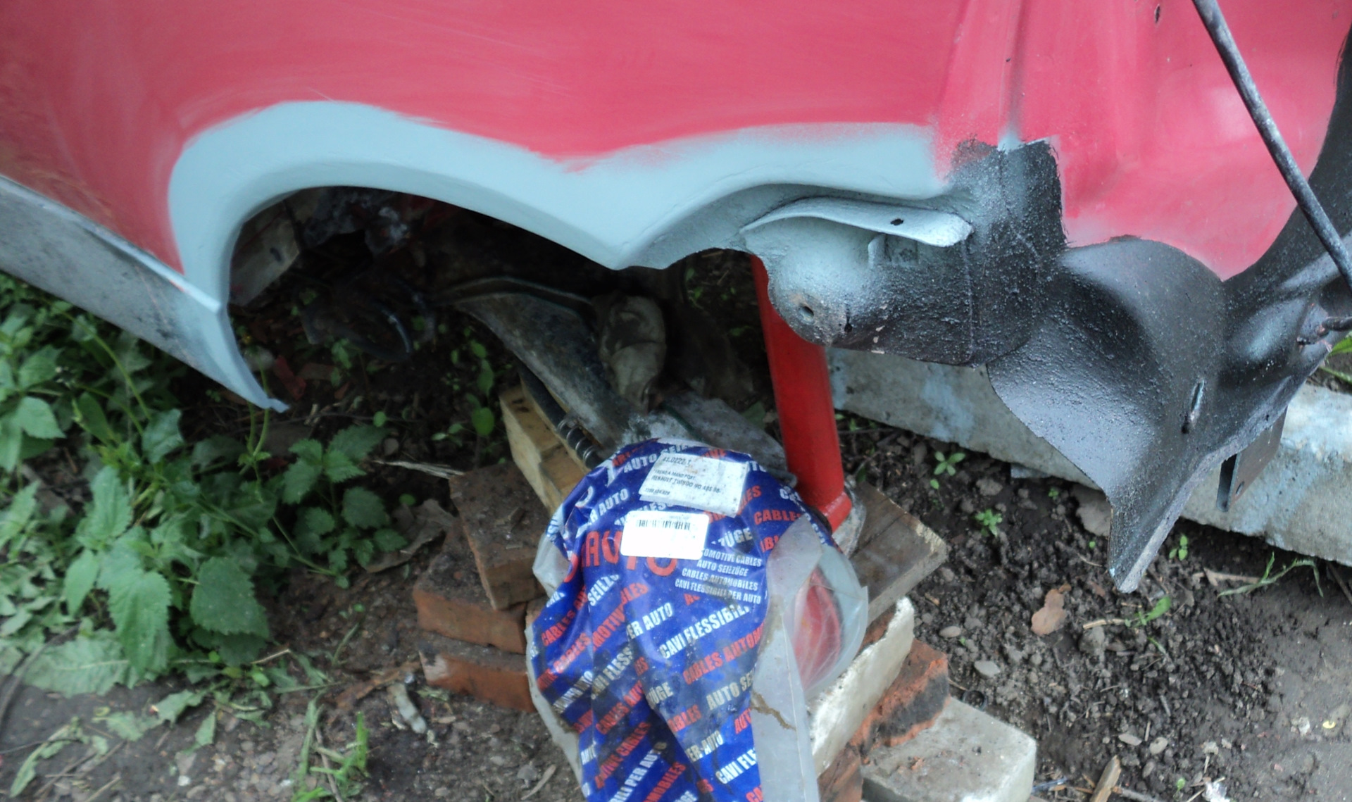

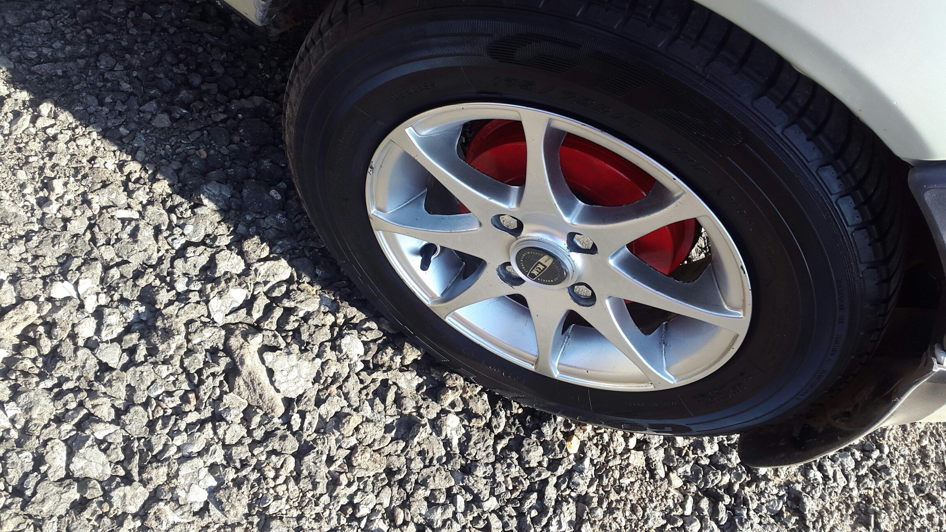

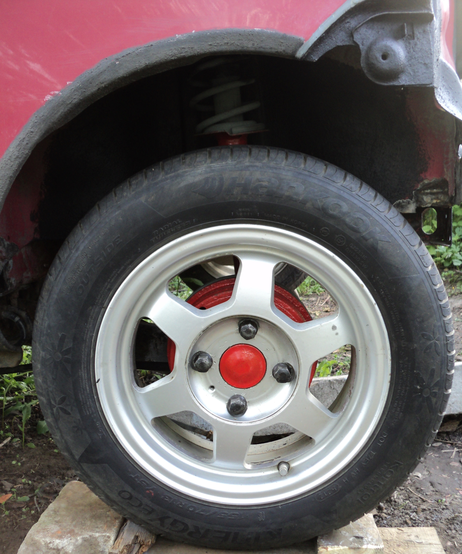

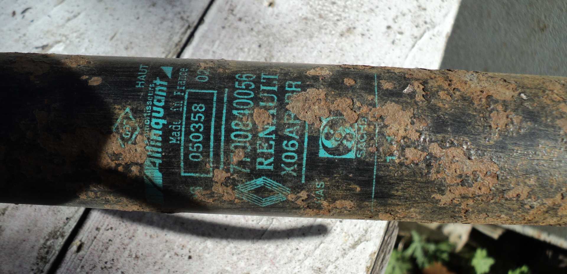

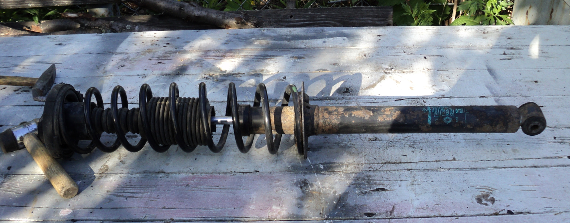

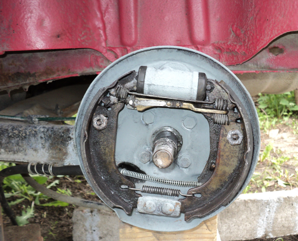

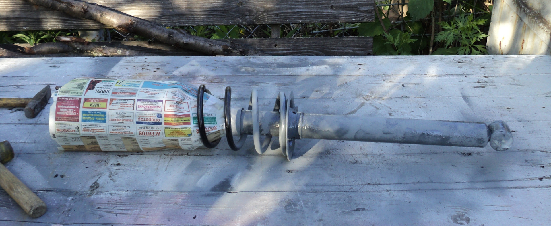

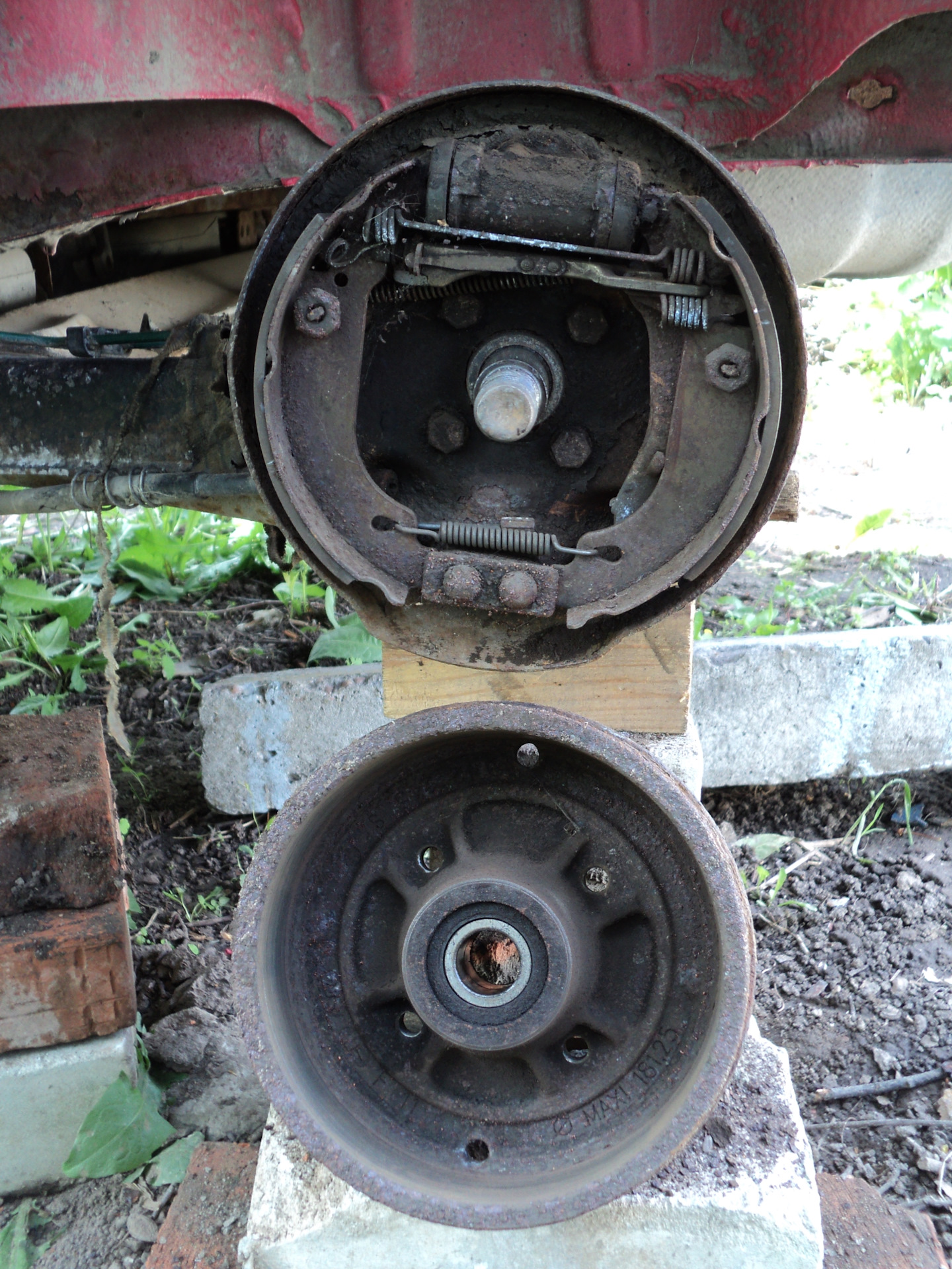

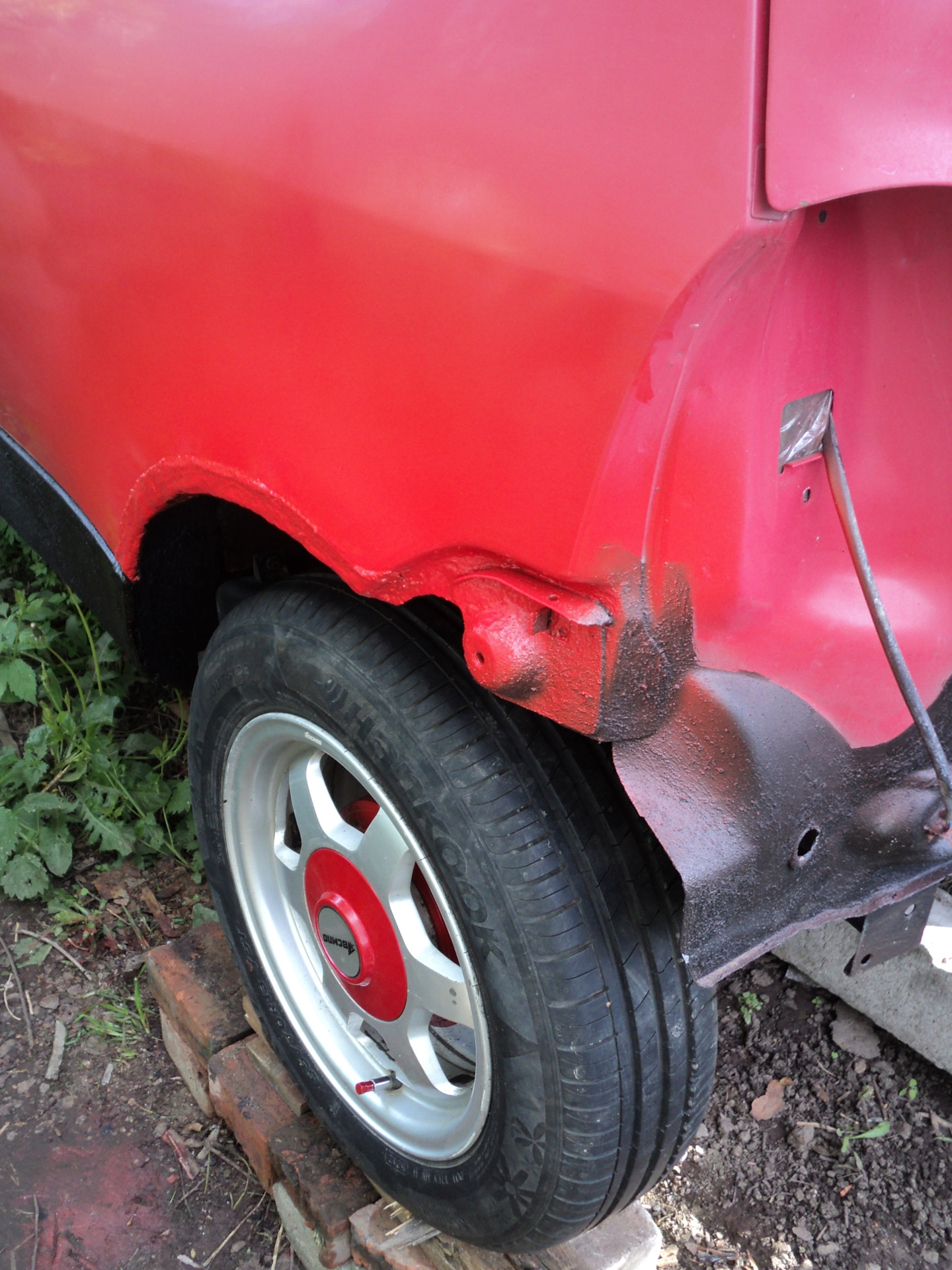

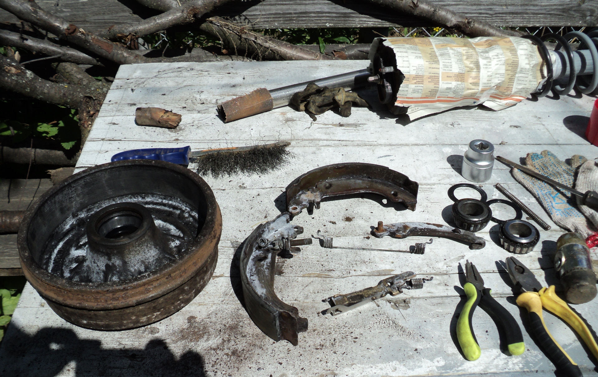

Подобное притягивает подобное, гласит закон слияния. Если не мыть и не чистить детали, узлы и агрегаты автомобиля, то в скором времени грязь и влага омрачат жизнь нешуточно. С моторным отсеком более или менее ясно: регулярно смотреть под капот — это как предполетная карта пилота. А вот в колесные ниши часто ли мы заглядываем? Предыдущий владелец твингушки похоже делал это крайне редко. Грустная песня о стойках, дисках, барабанах и ступицах слышалась в скрипе колес… Картину дополняли рыжики и отслоившаяся мастика…

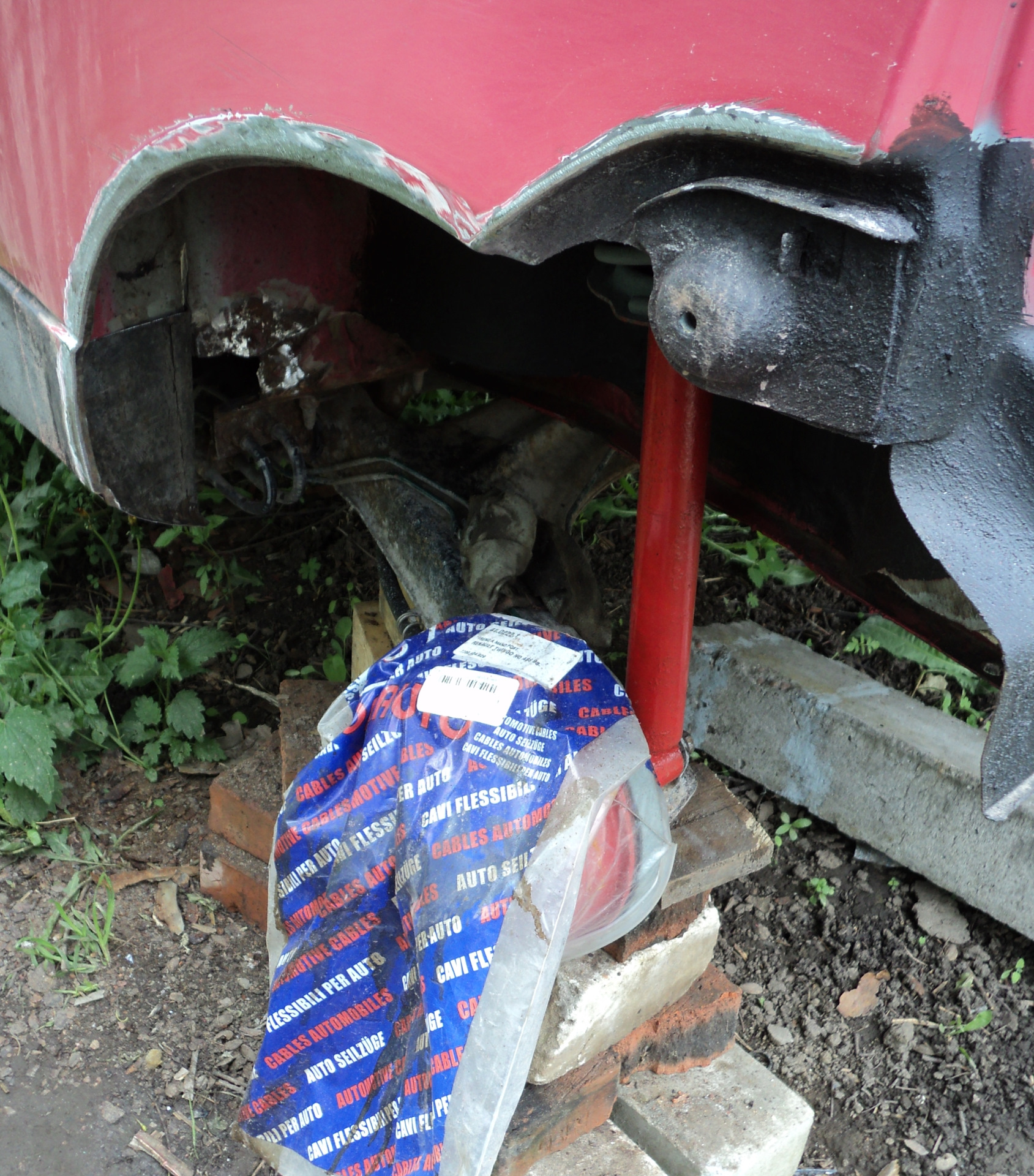

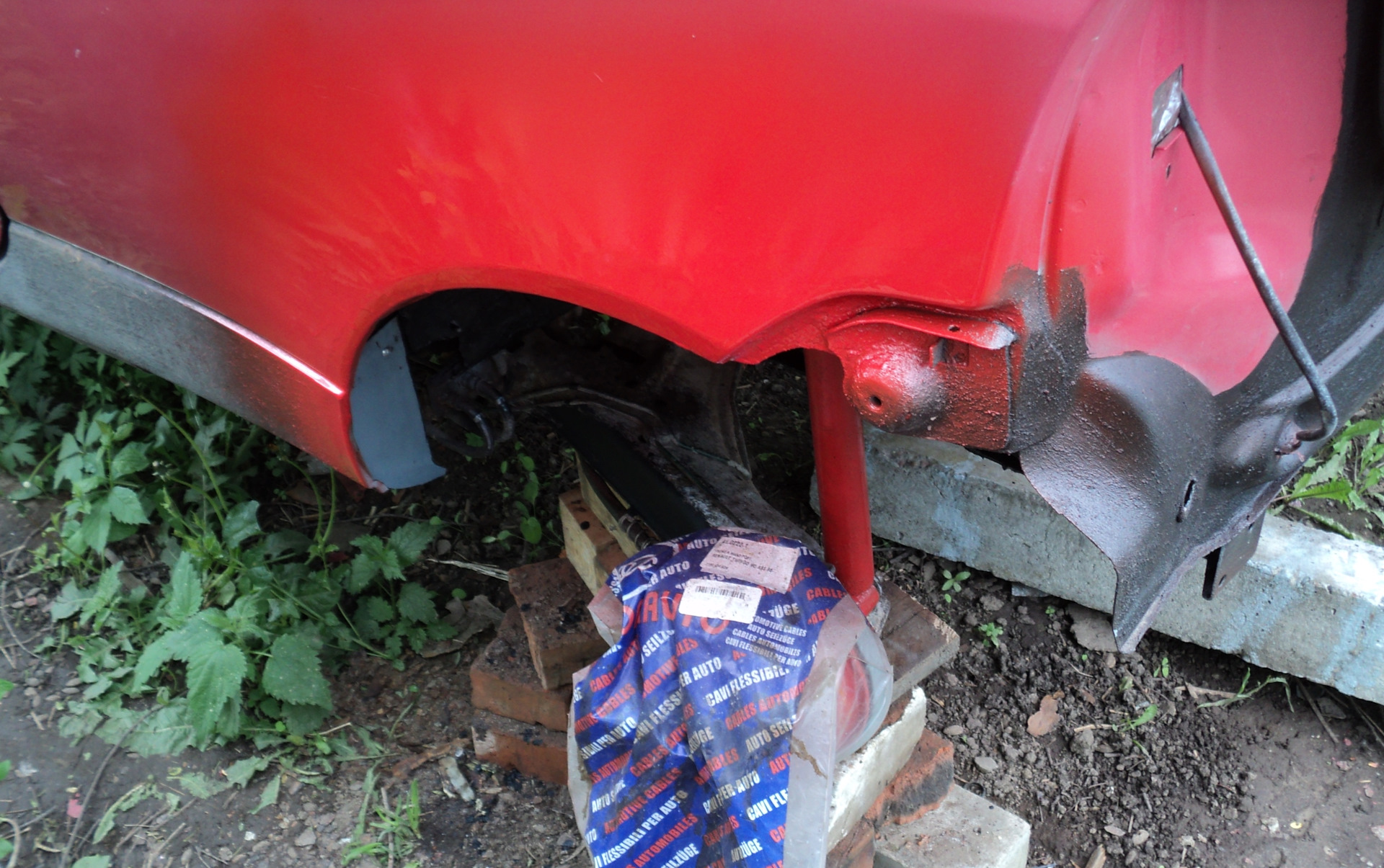

Пришлось даже прибегнуть к помощи ортофосфорной кислоты. Все можно исправить, все в наших руках: и кордовая щетка, и болгарка, и преобразователь ржавчины, и мастика. Краткий фотоотчет о проделанной работе на примере задней левой колесной ниши прилагается… Ну, и вариант покраски с переходом цвета.
