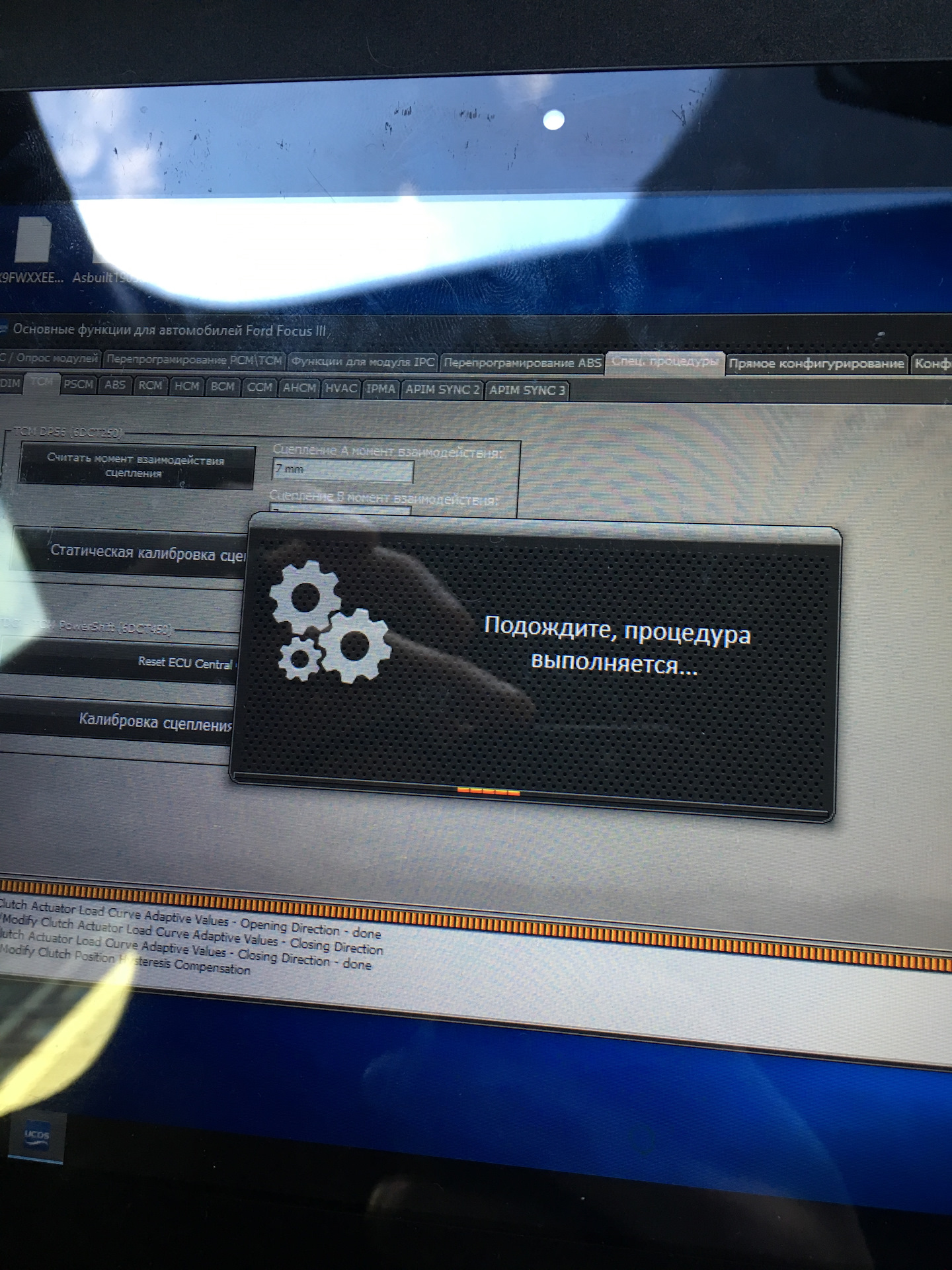

На помощь мне откликнулся MaksimDetail. И как оказалось мы знакомы :). Совпадение?! не думаю. Макс, круто по телефону пообщались тогда. MaksimDetail приехал ко мне на работу с компом и начали диагностику. Ошибка была Р287А — заклинивание муфты В в зацеплении. Доп.статус: 24 — Разрыв электрической цепи и т.д. по тексту из фото. TCM? Вилка? Главное что на приборке ничего не отобразилось, ни трансмиссия неисправна срочно в сервис, ни горячая, ни джеки чана нихрена вообще. Макс решил залить новую прошивку TCM и еще понаблюдать за работой коробки. Скинул мне Макс ошибки и мы поехали на тест. На тесте все ок, все работает. Поехал я домой и что Вы думаете? На пол пути к дому у меня опять такая же хрень. Ни ошибок ничего, а машина не едет. Кое как доехал до дома. Макс и Леша посоветовали обратиться к Рафу на диагностику не только компьютерную но и механическую.

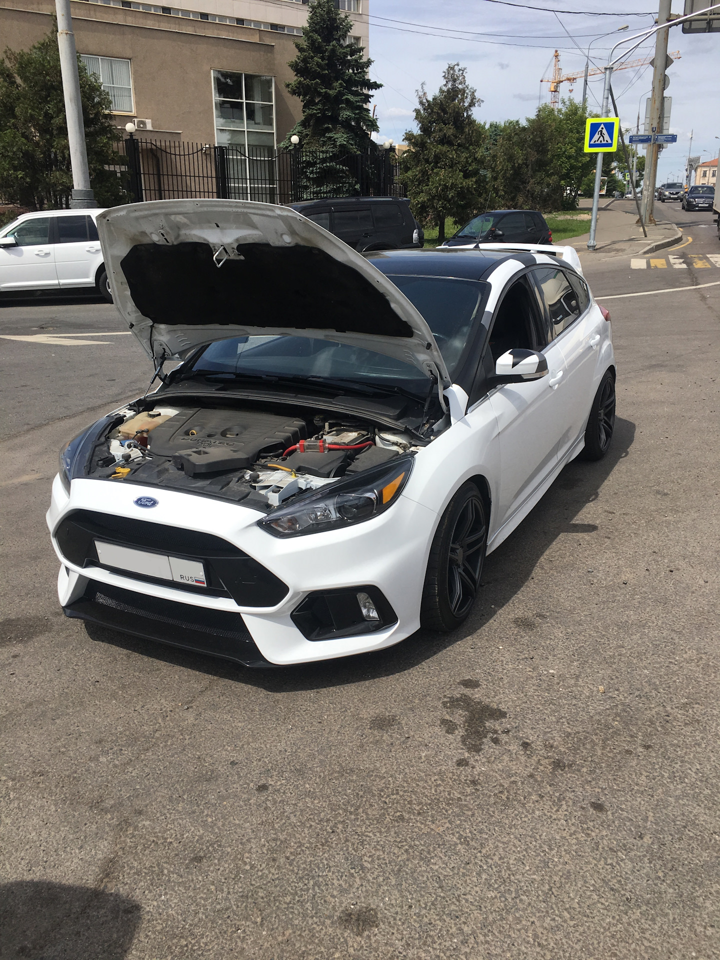

Утром стартанул к Рафу. Все работает! Доехал без проблем. Но самое интересное, прикорковался. двигатель не заглушил, вышел поздароваться. получил команду заезжать и что Вы думаете? Назад не едет ахах, но вылетел чек! Затолкали в сервис, 2 ошибки по вилке и по TCM.
Далее у Рафа делаем механическую диагностику, для меня честно сказать это было как открытие Америки. Сняли короб воздушного фильтра, сняли патрубок идущий от дросселя к фильтру и мастер отверткой, не успел посмотреть какой, но помоему торксом начал крутить вилки коробки. Через 10 минут вердикт более менее меня успокоил. Замена TCM!, вилки в норме. Ценник Раф озвучил за ремонт и меня он не устроил, собрали все обратно и я уехал. Ценик за диагностику составил 1350 руб., за эту сумму Раф сделал комрьютерную и механическую диагностику.

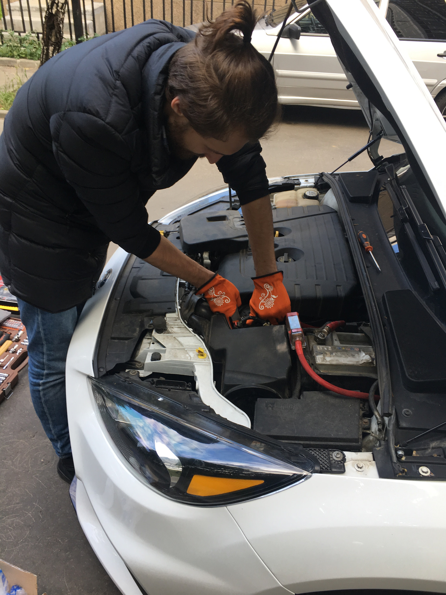

Звоню MaksimDetail, обрисовываю ситуацию, Макс говорит мне приятный ценник и утверждаем с ним день ремонта, что самое приятное для меня прям у моего дома. На следующий день Макс был уже у меня с новым модулем и мы принялись за его замену. Хотя больше сказать менял Макс, как я не пытался помочь, Макс сделал все сам!

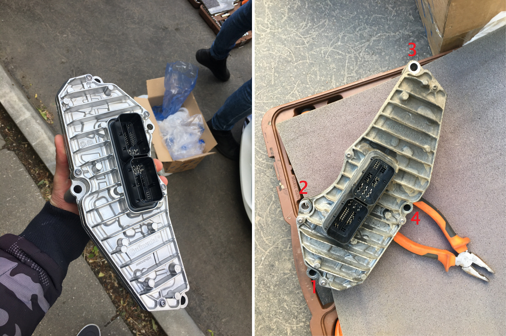

Пациент снят, в сравнении между собой модулей то признаков отличия я не обнаружил. Мой старый модуль и новый усиленный обновленный. Что бы его снять нужно открутить 4 винта и снять 2 клеммы.
Сняли модуль и поставили новый.
После замены Макс принялся прошивать всё это дело. Получилось с первого раза!
После всех процедур по замене и прошиванию, машина поехала как ей и полагается. Все работает как часы!
