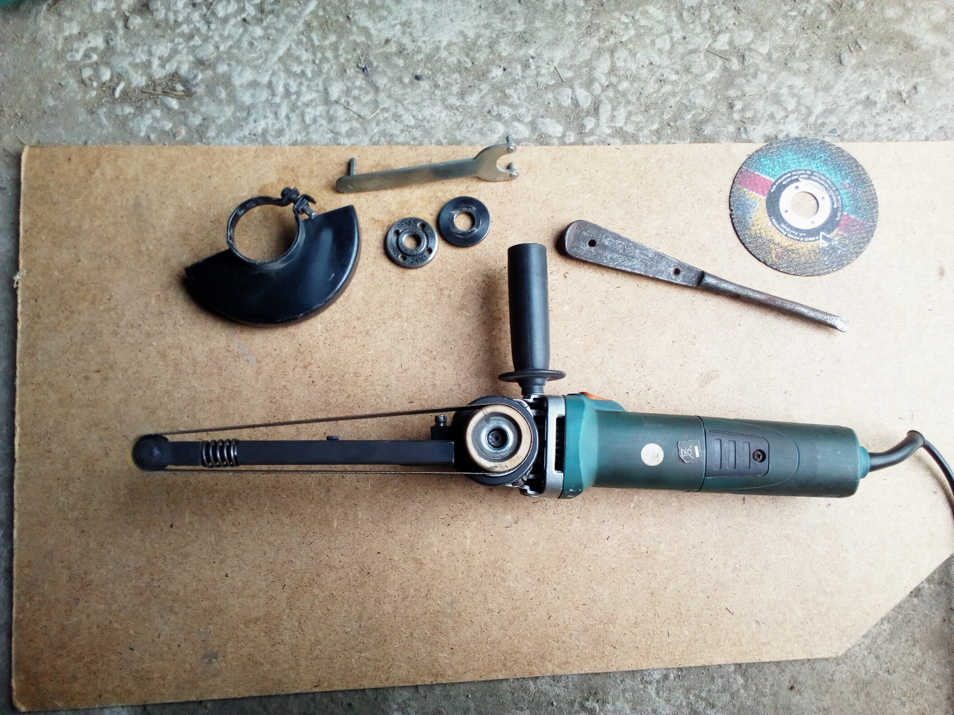

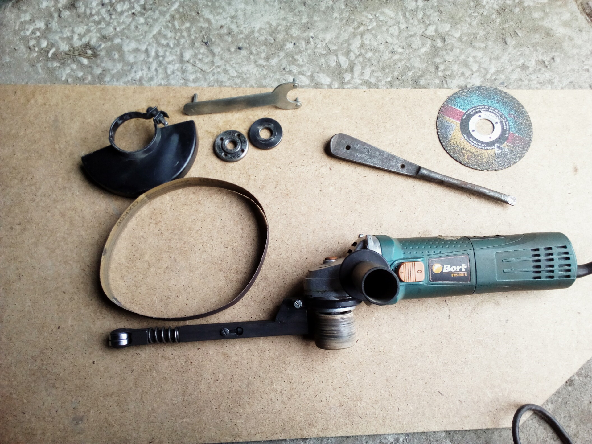

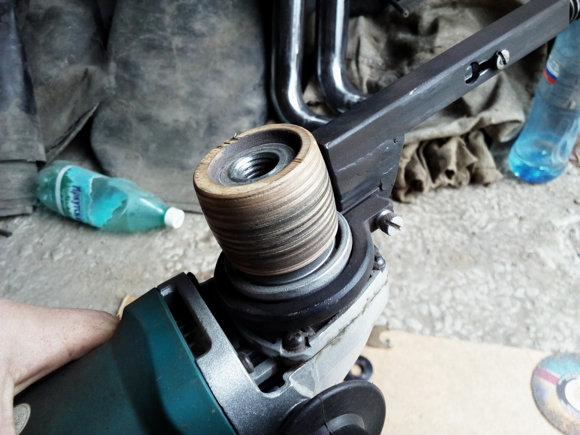

Для гриндера используется стандартная лента для шлифмашинки 75х533. Одной стандартной ленты хватает на 3 ленточки для гриндера. Соблюдайте направление вращения! Можно сделать и для 610 ленты, но ИМХО не удобно будет.
Гриндер в сборе.
Снимаем ленту

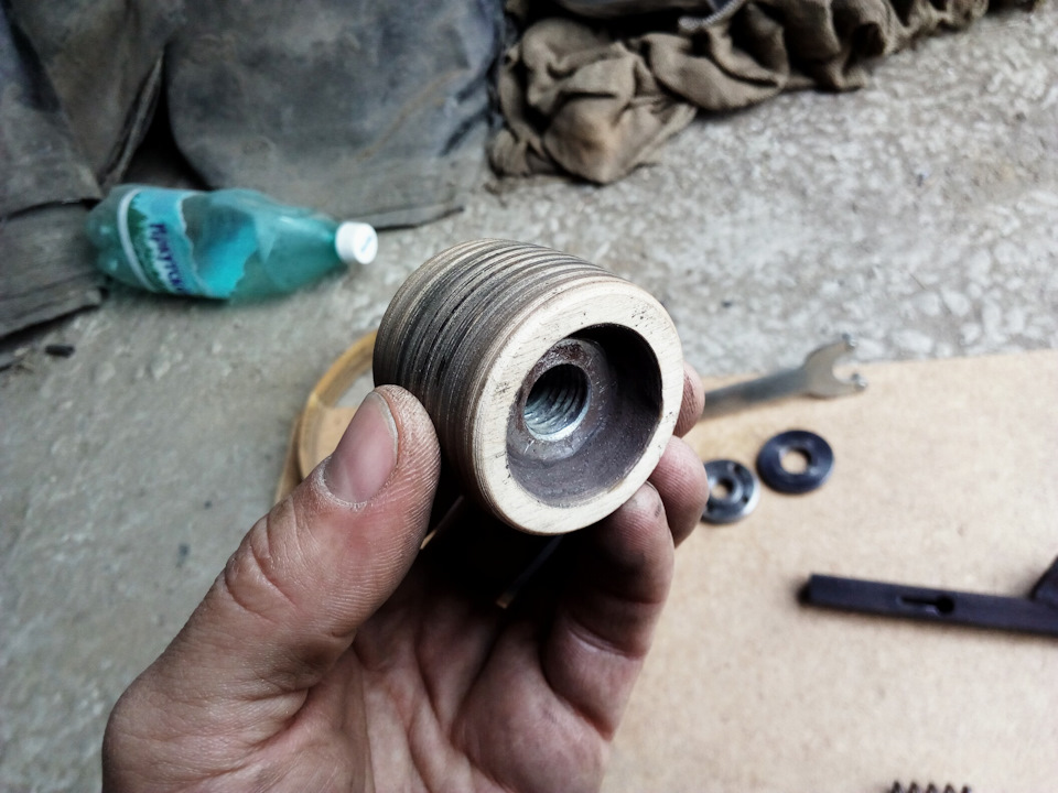

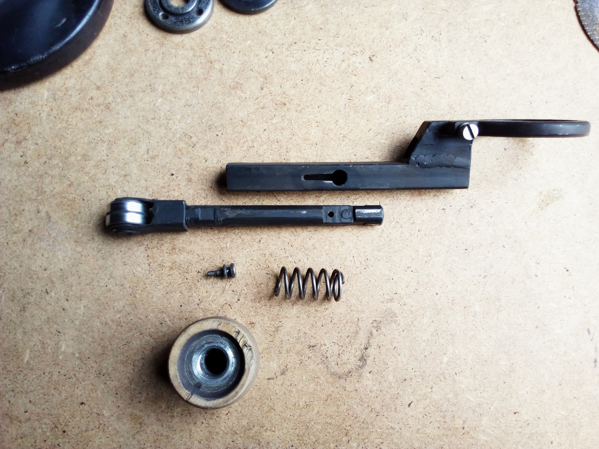

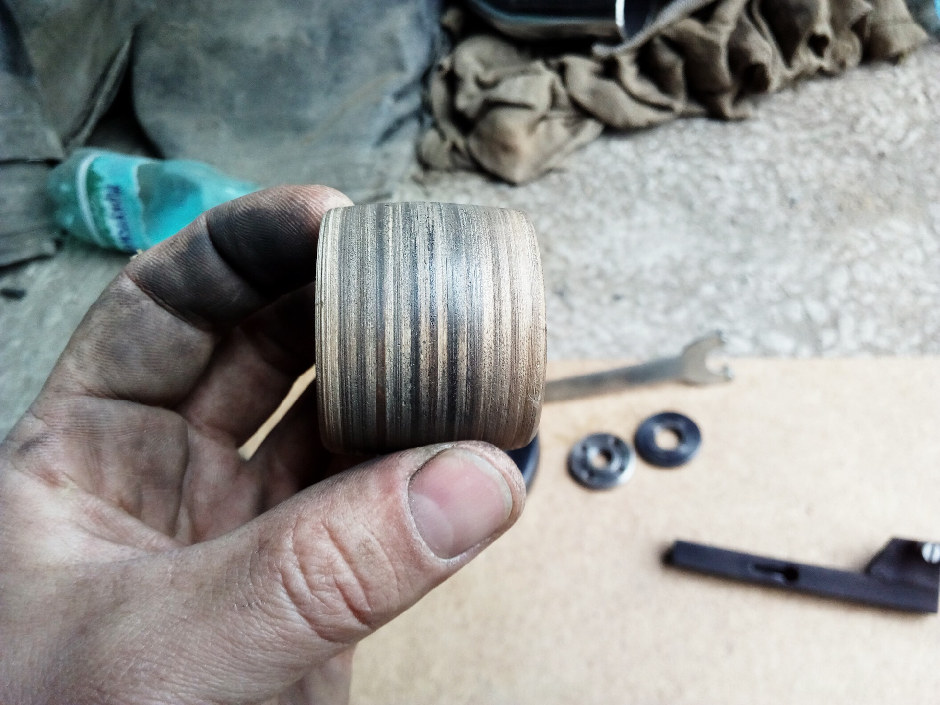

Приводной ролик сделан из нескольких слоев фанеры, склеенных эпоксидкой. Внутрь, также на эпоксидку вклеена переходная гайка М14. Склеили, максимально придали форму, прикрутили на болгарку и придали конечную форму.
Обращаю ваше внимание что ролик не цилиндрический, а бочкообразный. Это необходимо для того, чтобы лента автоматически центрировалась на ролике во время работы.

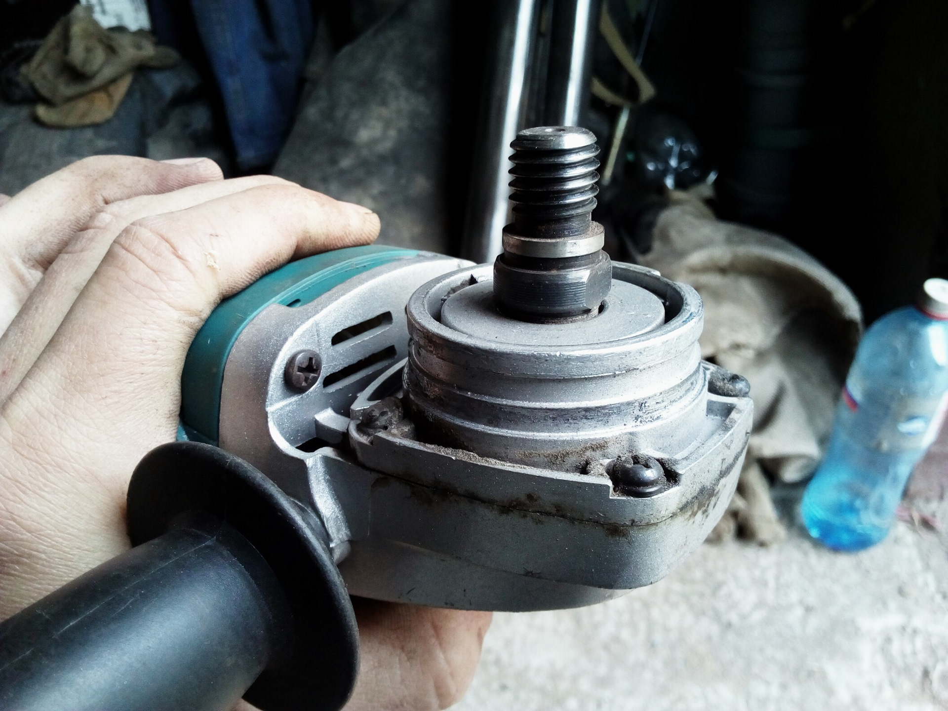

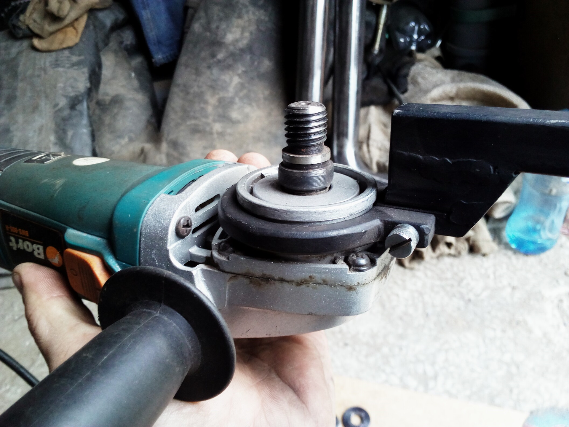

Гриндер крепится на болгарке по принципу хомута.
И крепится он на место, где ранее была установлена защита.

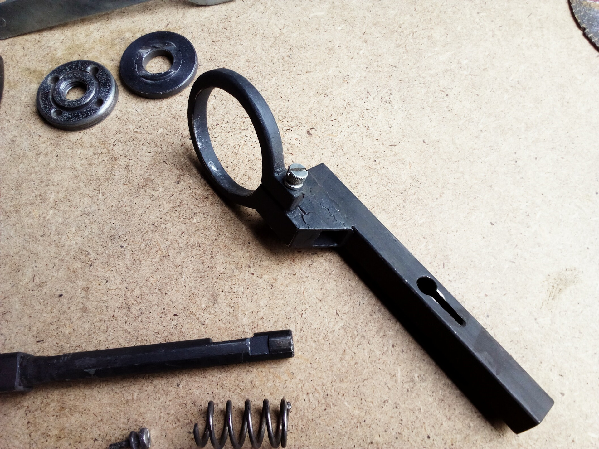

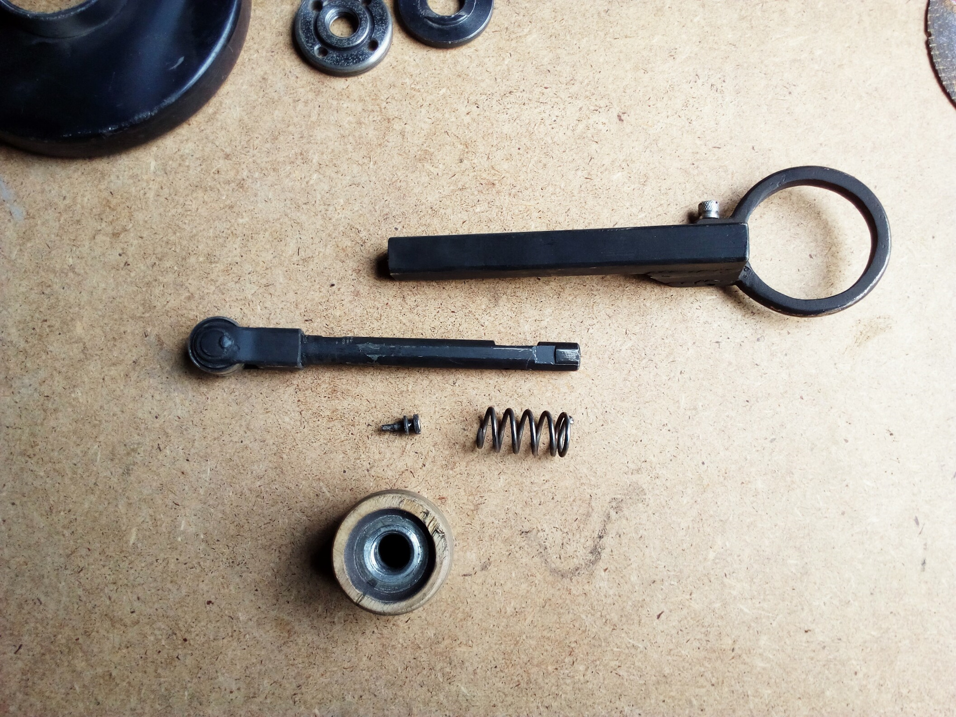

Продолжаем разбирать

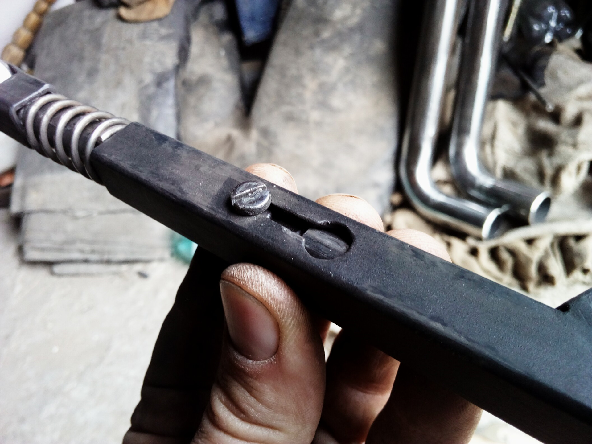

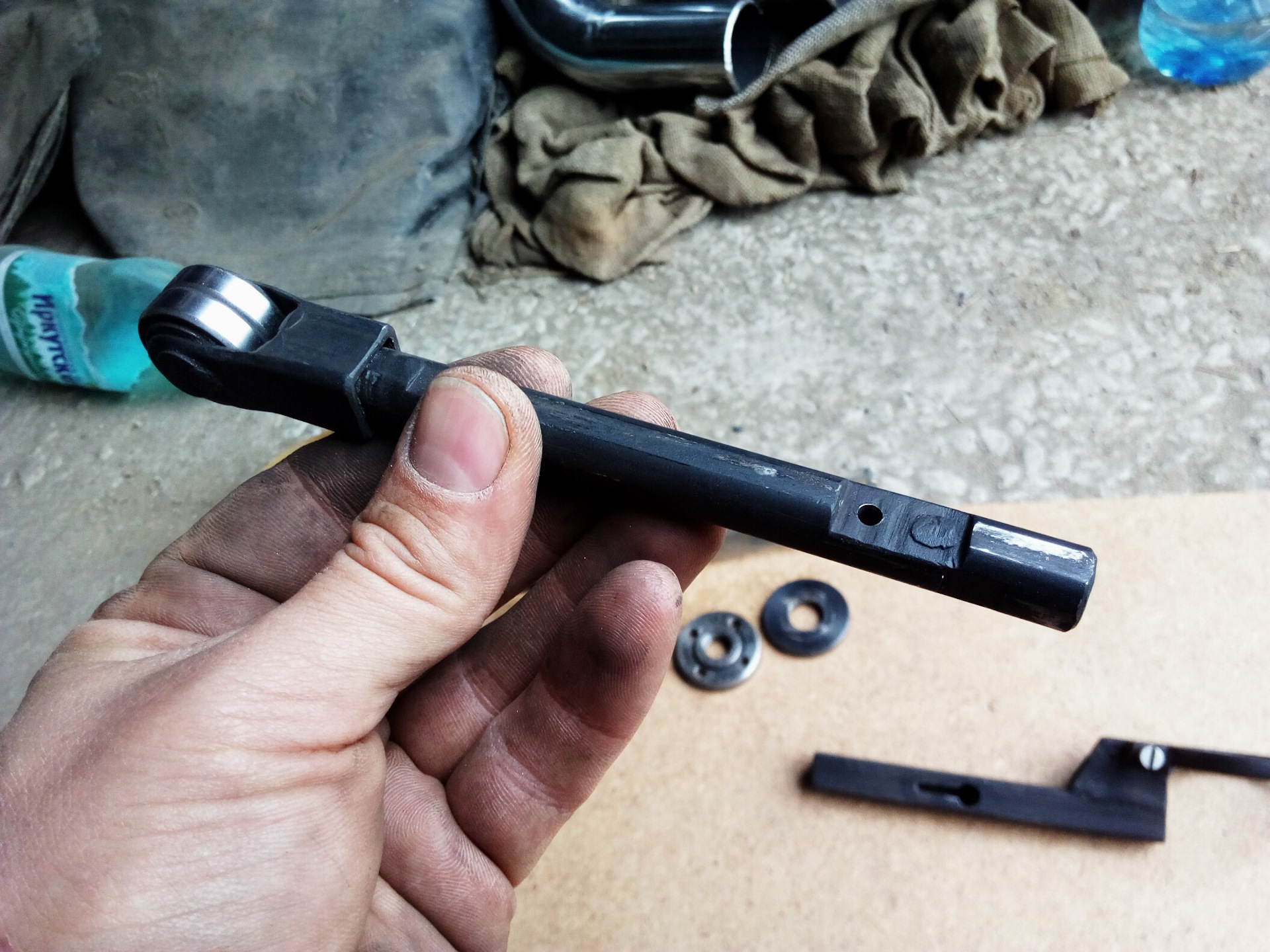

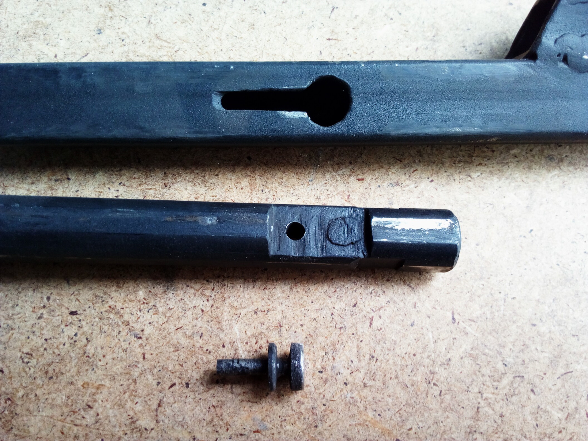

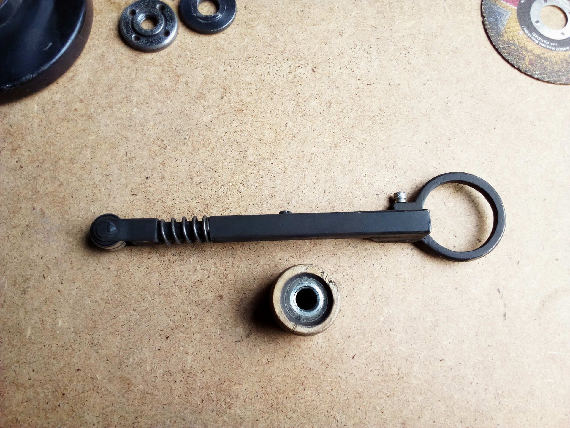

Для создания рамы использовал квадратный профиль 15х15мм.
Пружину нужно подбирать аккуратно — со слабой лента будет трепыхаться и пытаться соскочить с роликов. С очень сильной будет излишняя нагрузка на редуктор болгарки и есть опасность разрыва ленты.

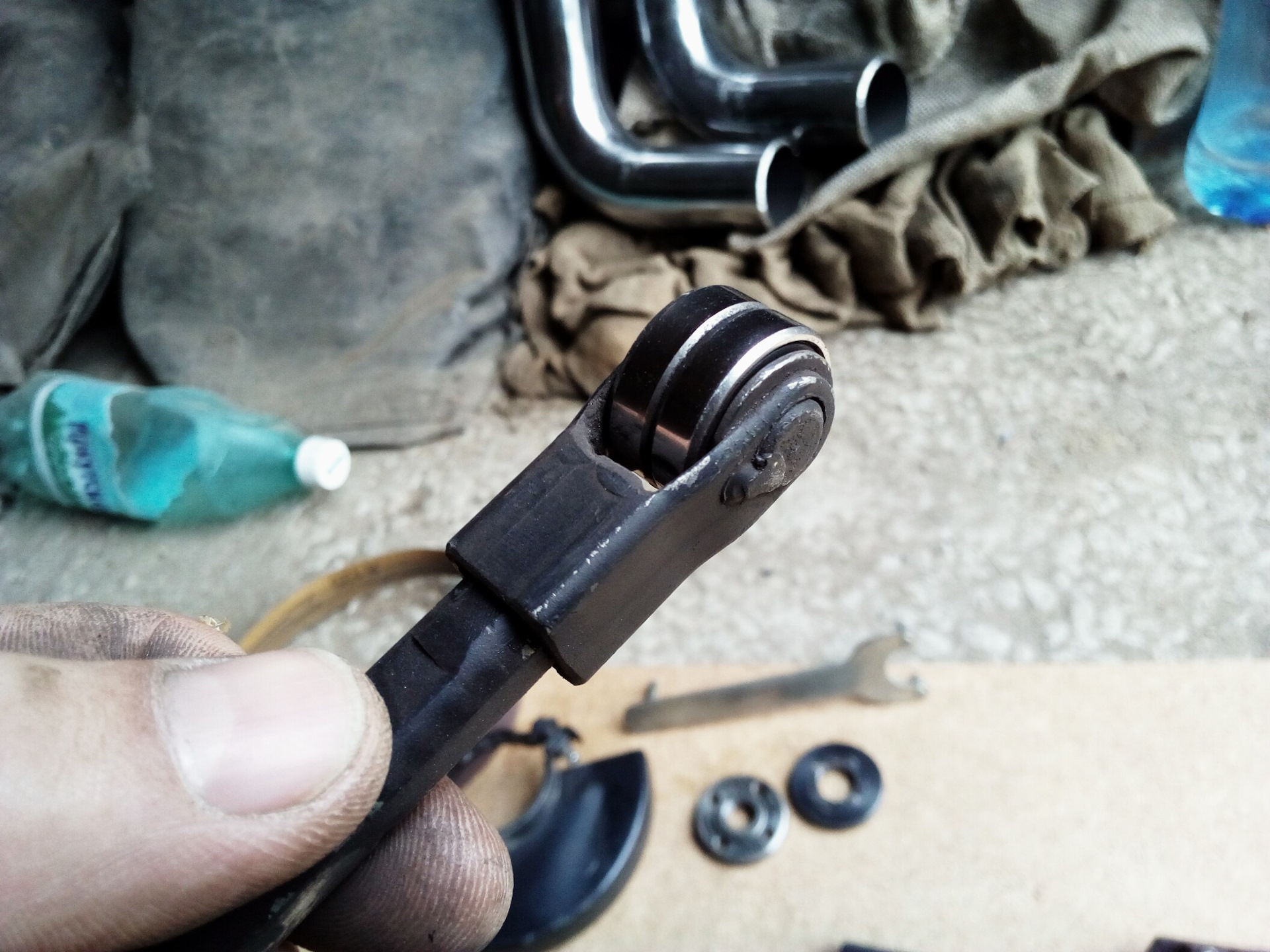

Подшипники посажены на ось 10мм. Ось прихвачена сваркой. Какие были подшипники уже не помню
