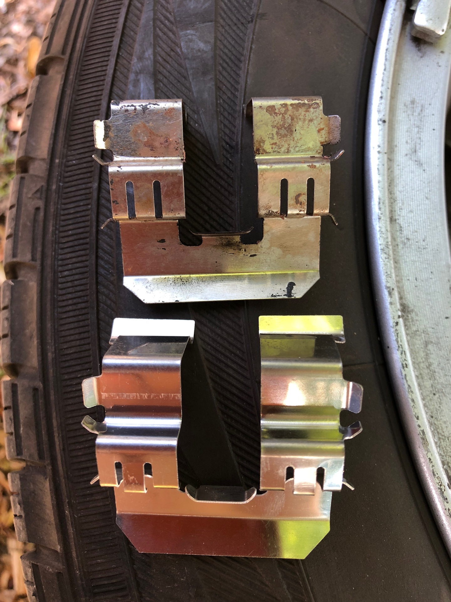

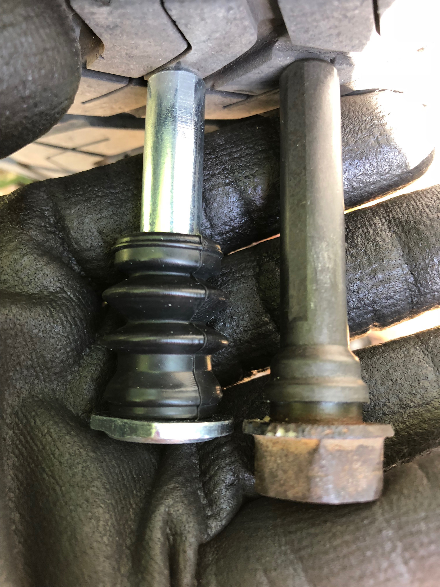

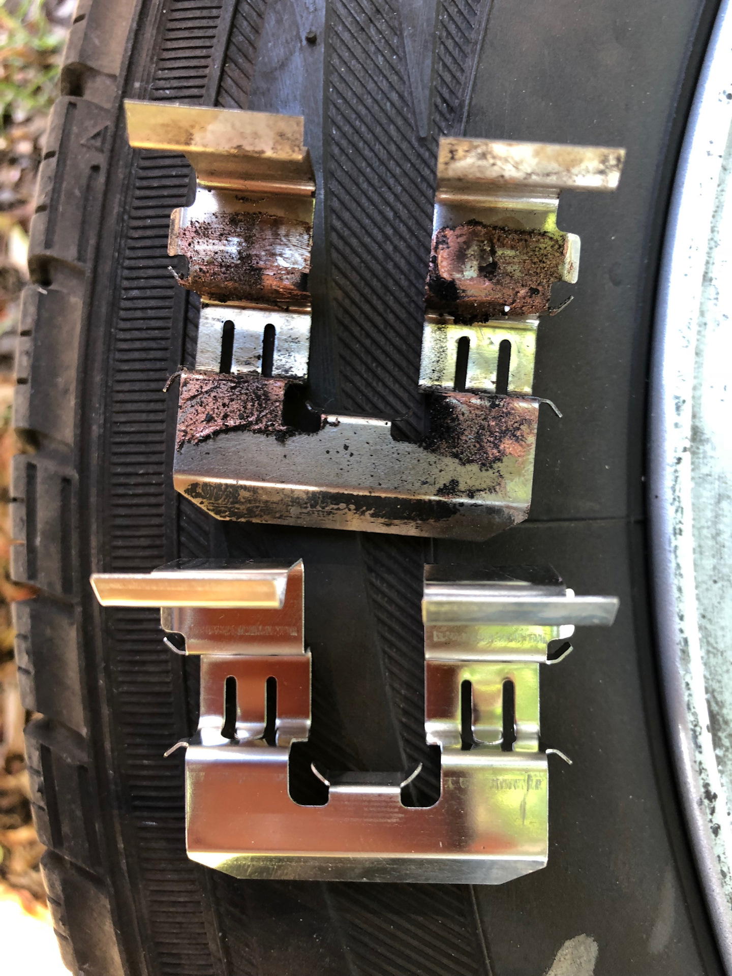

Дальше я решил сравнить направляющие колодок родные и TRW( писал ранее, что за комплект). Промерил штангенциркулем всё. Размеры полностью совпадают. Метал хороший и сделаны они так же качественно, как и родные.

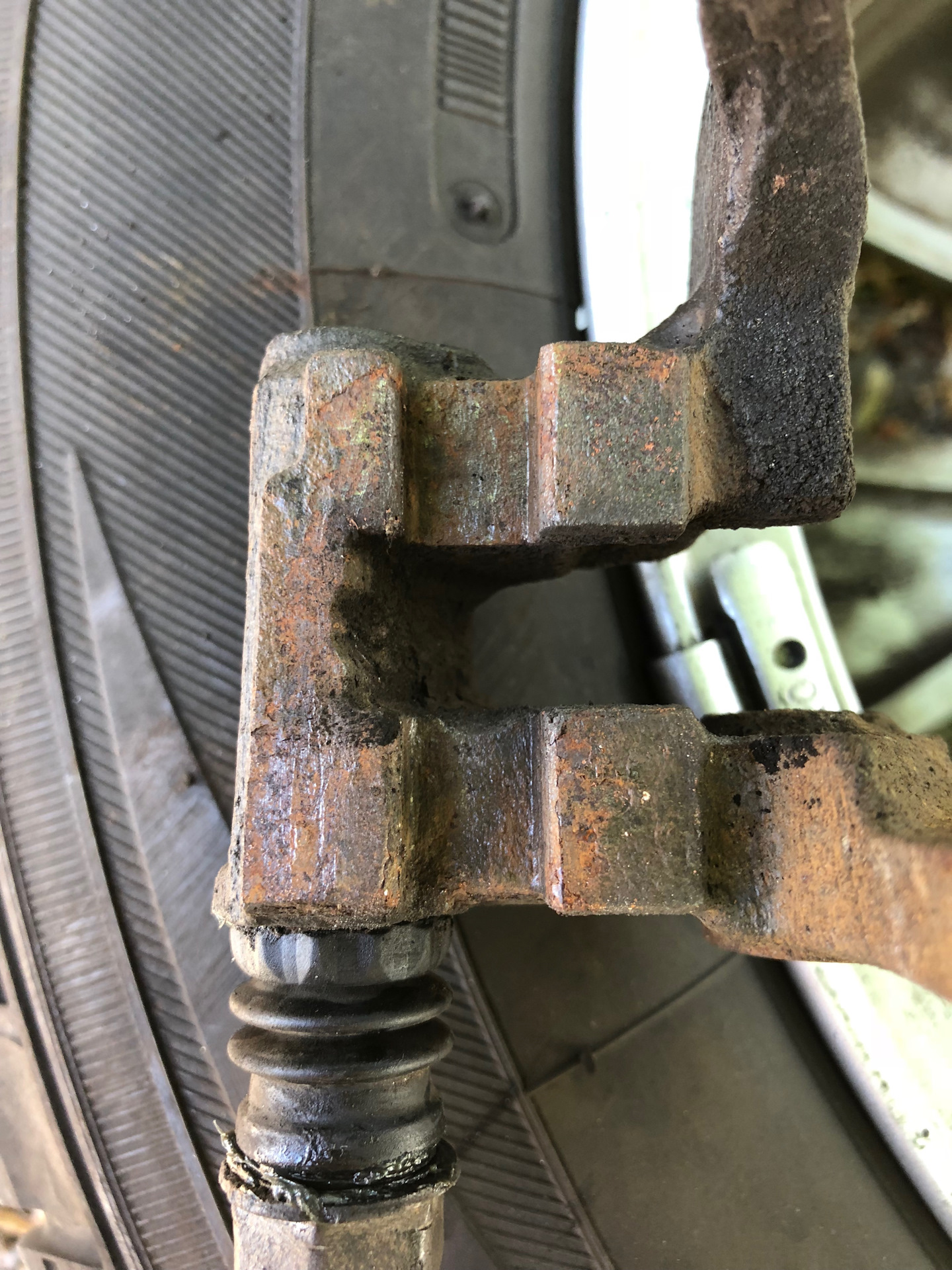

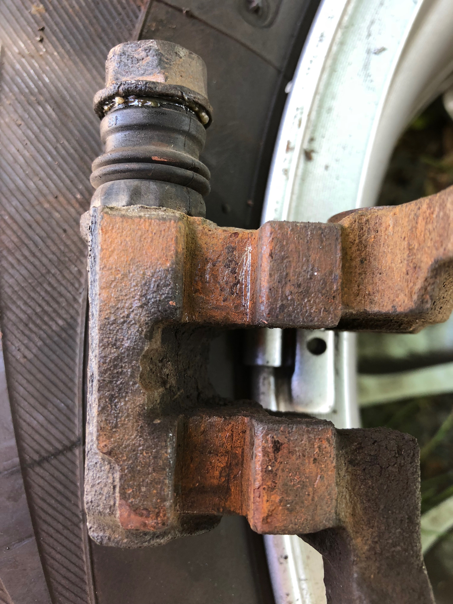

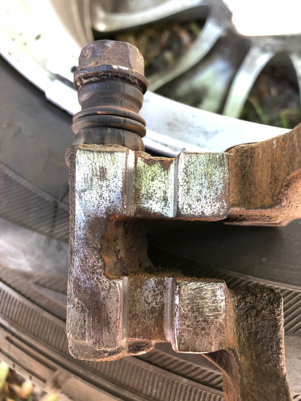

Дальше показываю, во что места посадки направляющих превратились.

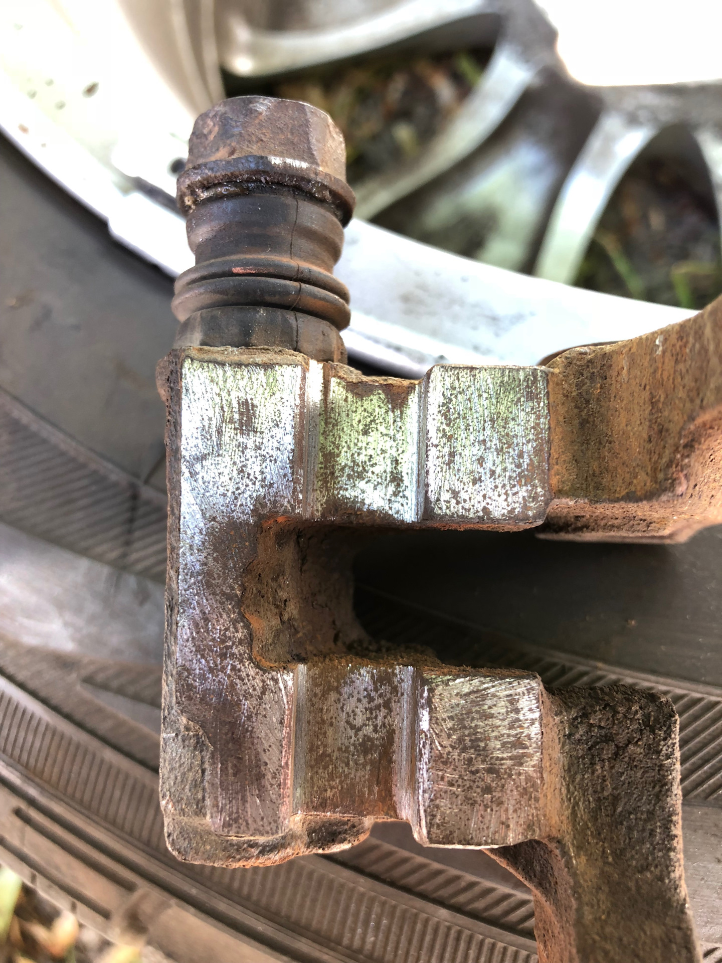

Там образовывается рыхлая ржавчина, которая взбучивается и поднимает направляющие, которые понятно, что делают — закусывают колодку. Я беру обычный напильник, квадратный в данном случае, с крестообразной насечкой, средней шероховатости. Этим напильником я снимаю всё рыхлое. Без усилий, без фанатизьма, без регистраций и смс, спокойно и неторопясь. Вот, что получается:

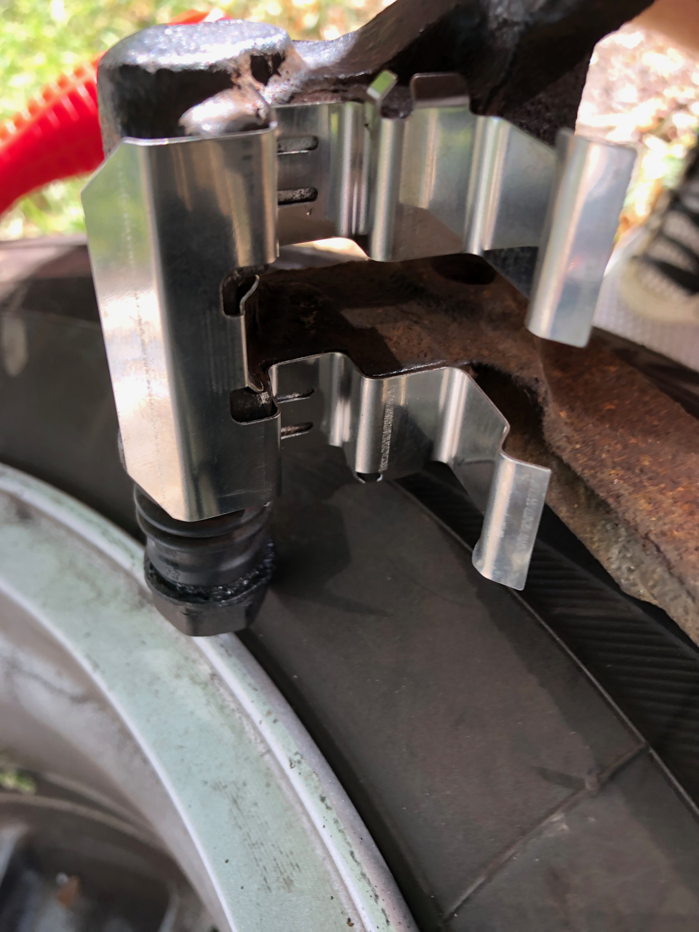

Вот так встает направляющая в скобу:
После этого я поставил вторую и убедился, что колодки скользят в направляющих по всей поверхности. Без заеданий, закусов, без регистрации и смс, равномерно с одинаковым усилием.

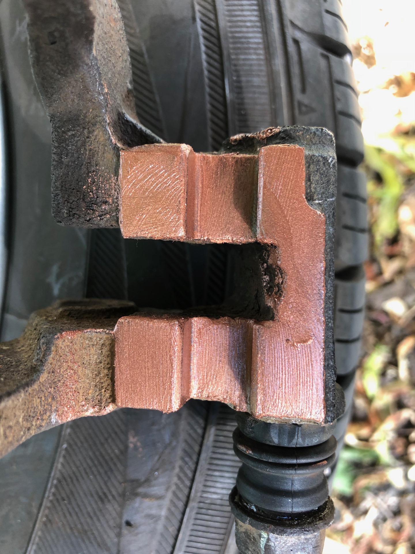

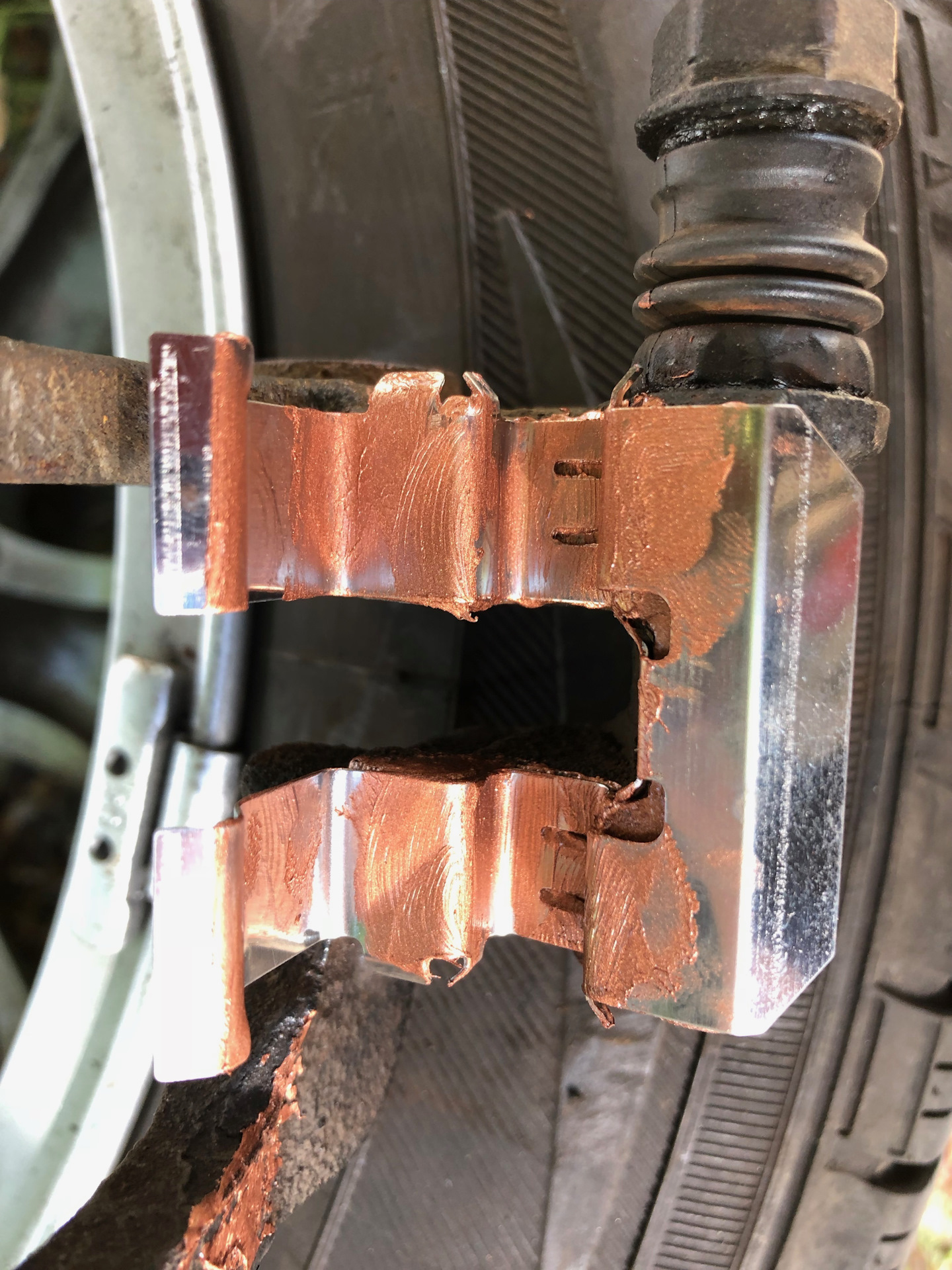

Дальше я скобу мажу медной пастой, как на фото:
Внимание: По мануалу мазать не надо, но я мажу. Зачем? Моя практика на форестере и тоете показала, что через 10-15к км по говнам/снегу/москве/питеру скоба меньше ржавеет, её потом проще чистить. Обычное лезвие все счищает и напильник уже не трэба.

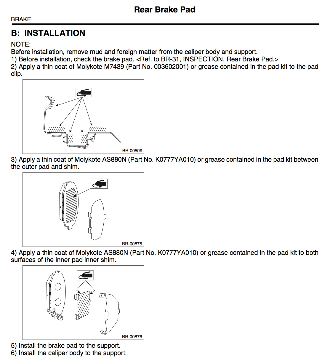

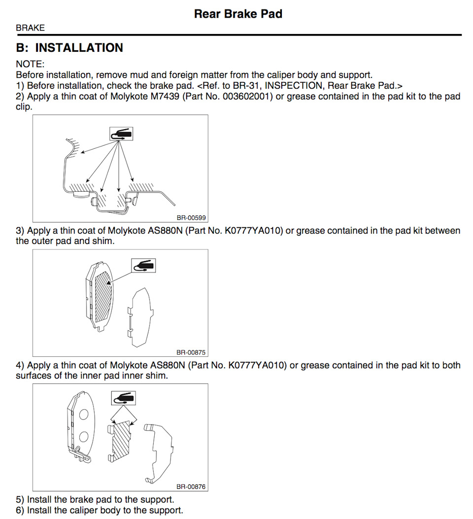

Далее мануал говорит:

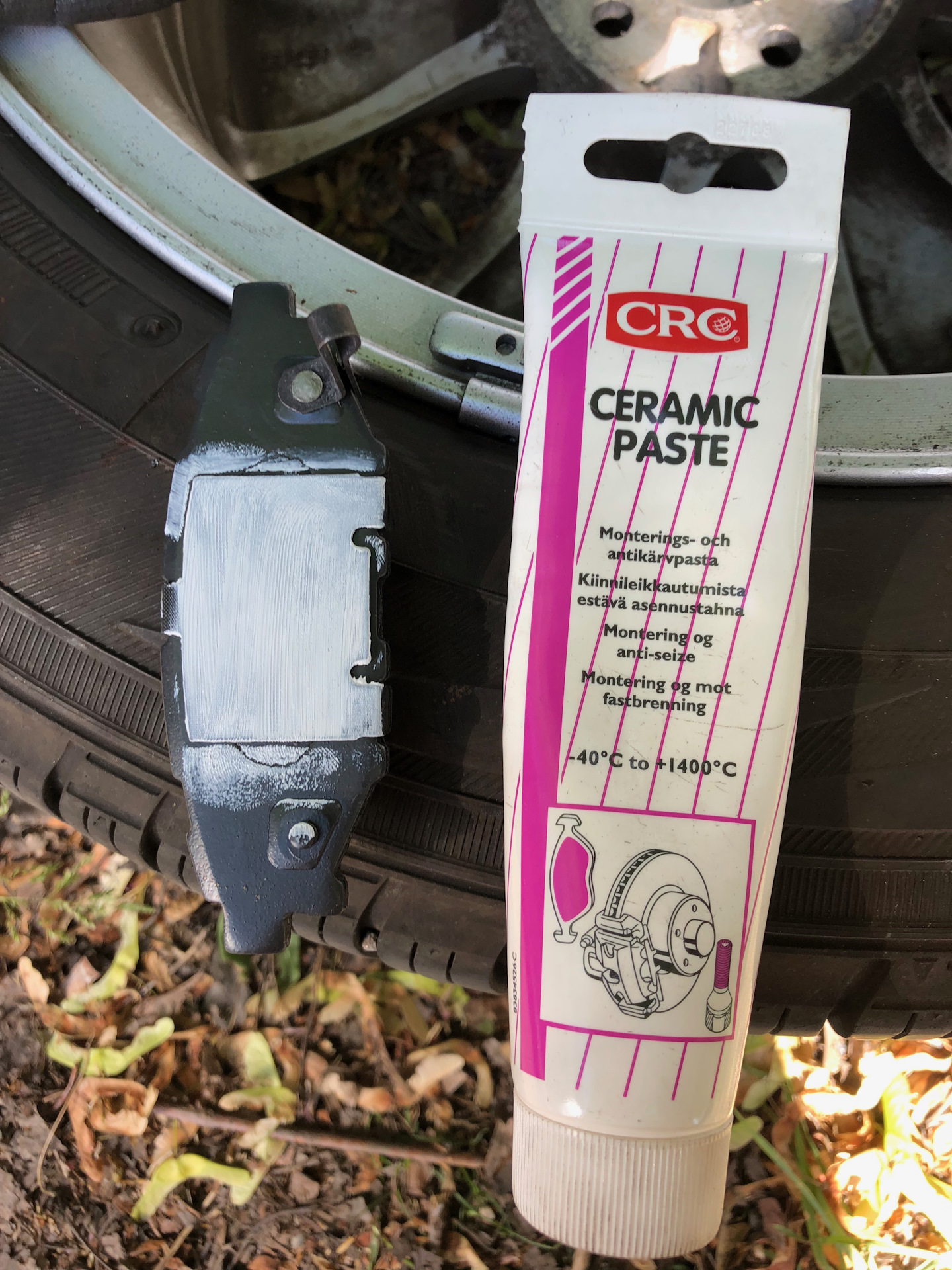

Мажем:

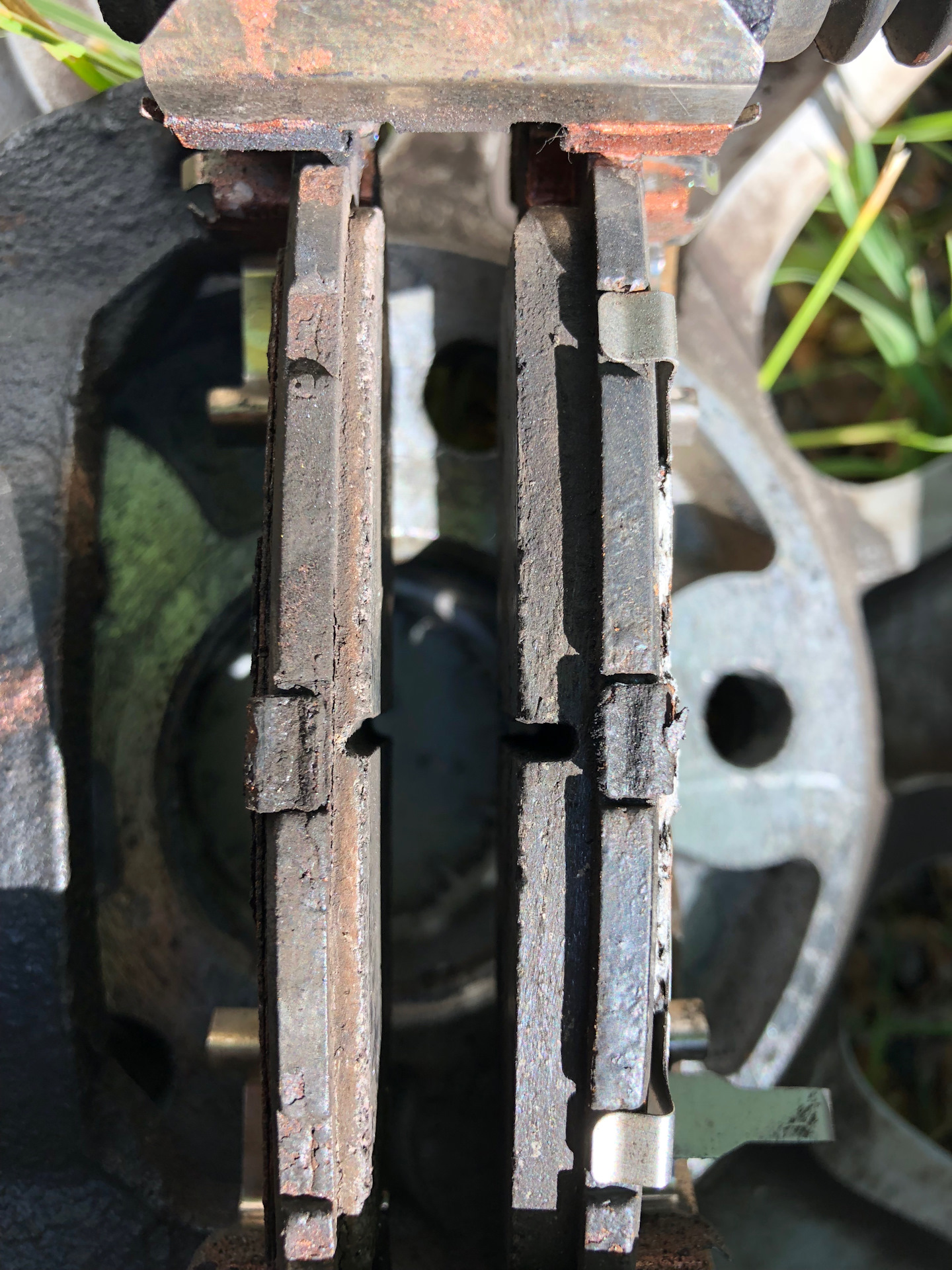

Дальше мажем колодки:

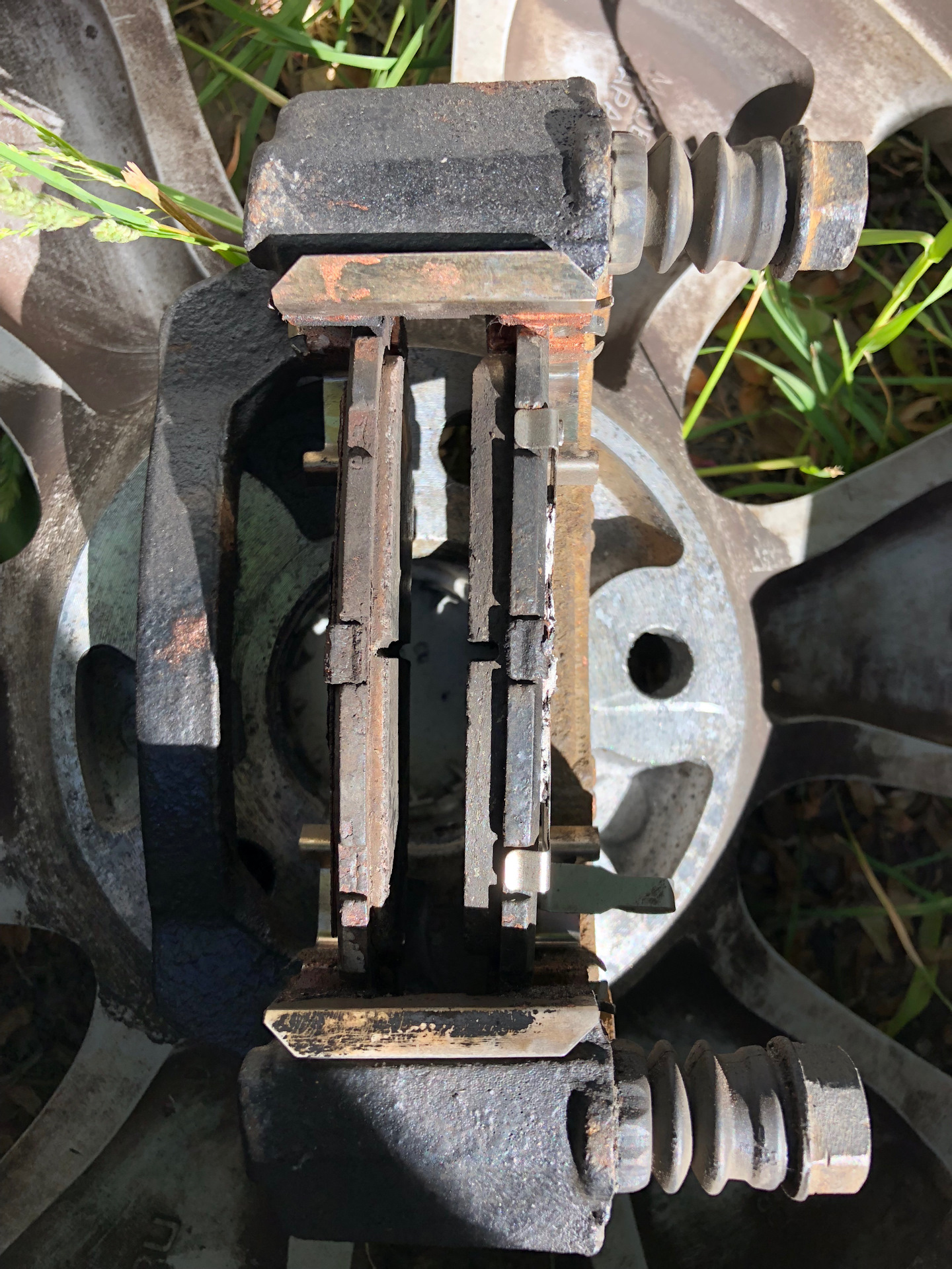

Дальше я решил вынуть поршень, чтобы оценить ржавчину. вытолкал его почти полностью, приподнял пыльник, а там муха не сношалась как чисто. Подумал подумал, всё равно в москве менять пыльники, и не стал трогать.
Набор направляющих Frenkit не пригодился, у меня они отличные еще. Но вот фото:
Смотрим какой я покупал, и покупаем его только на перед. Назад направляющие с гайкой идут.

Интересно, что суппорта такие ржавые — где машина эксплуатировалась до покупки?
в швеции, в морской зоне. В Гётеборге
Не ожидал такого.
Да я тоже. Весь подрамник ржавый. Все жаровые щитки дырявые. Когмар в общем

это обычная медная смазка?
Той же фирмы, что и керамическая паста.
Темп. до +1400
Обычная, да
