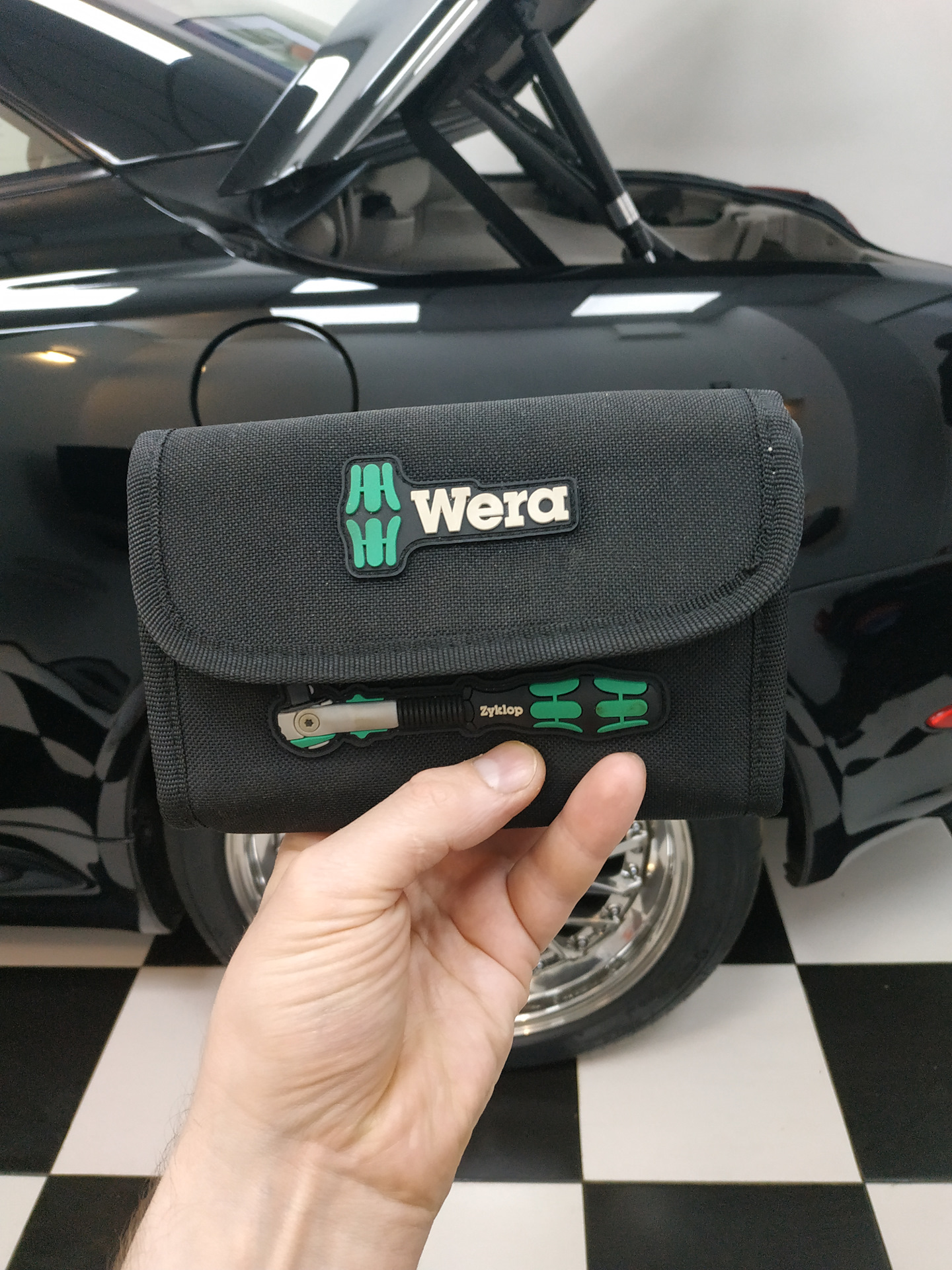

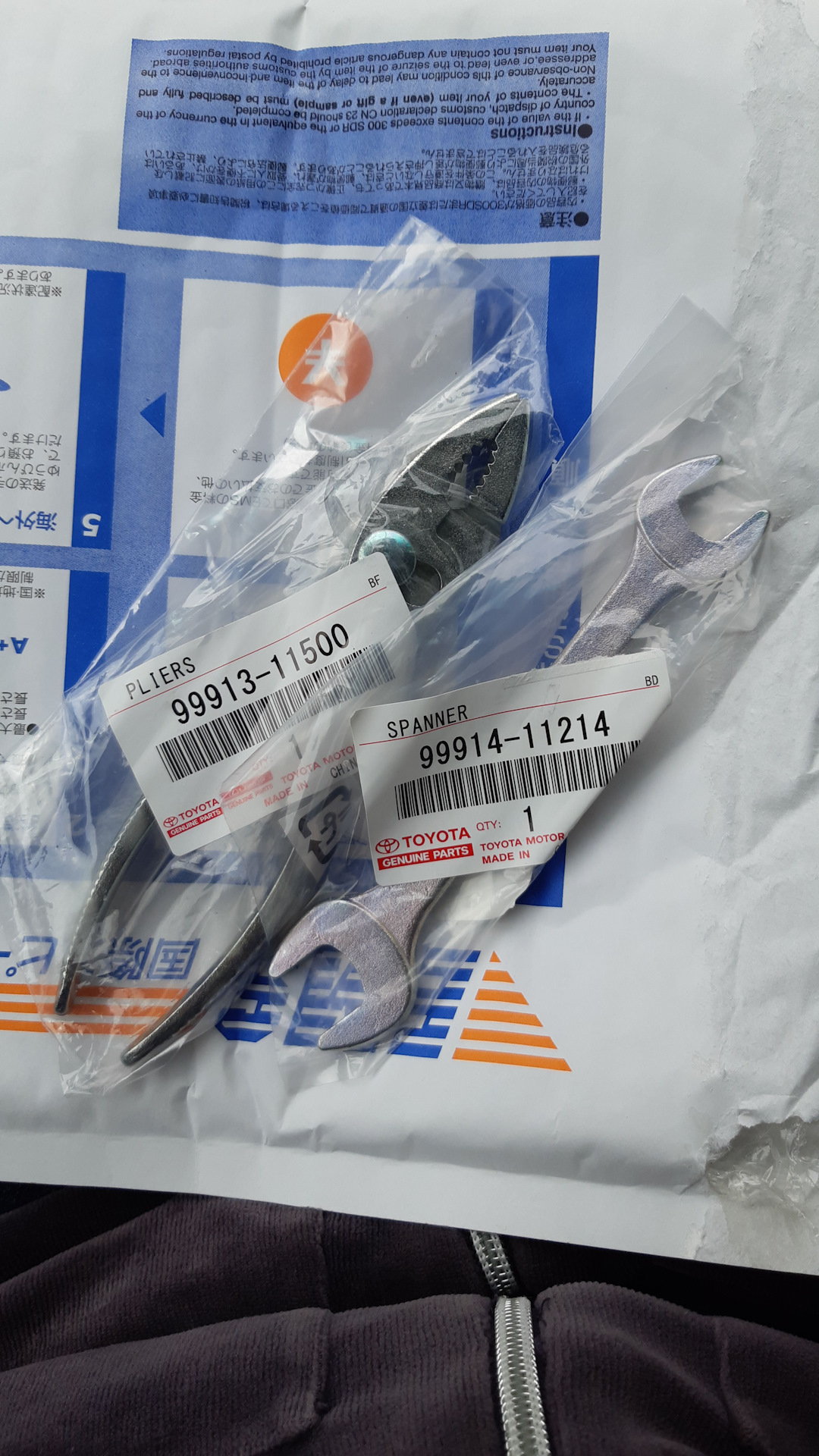

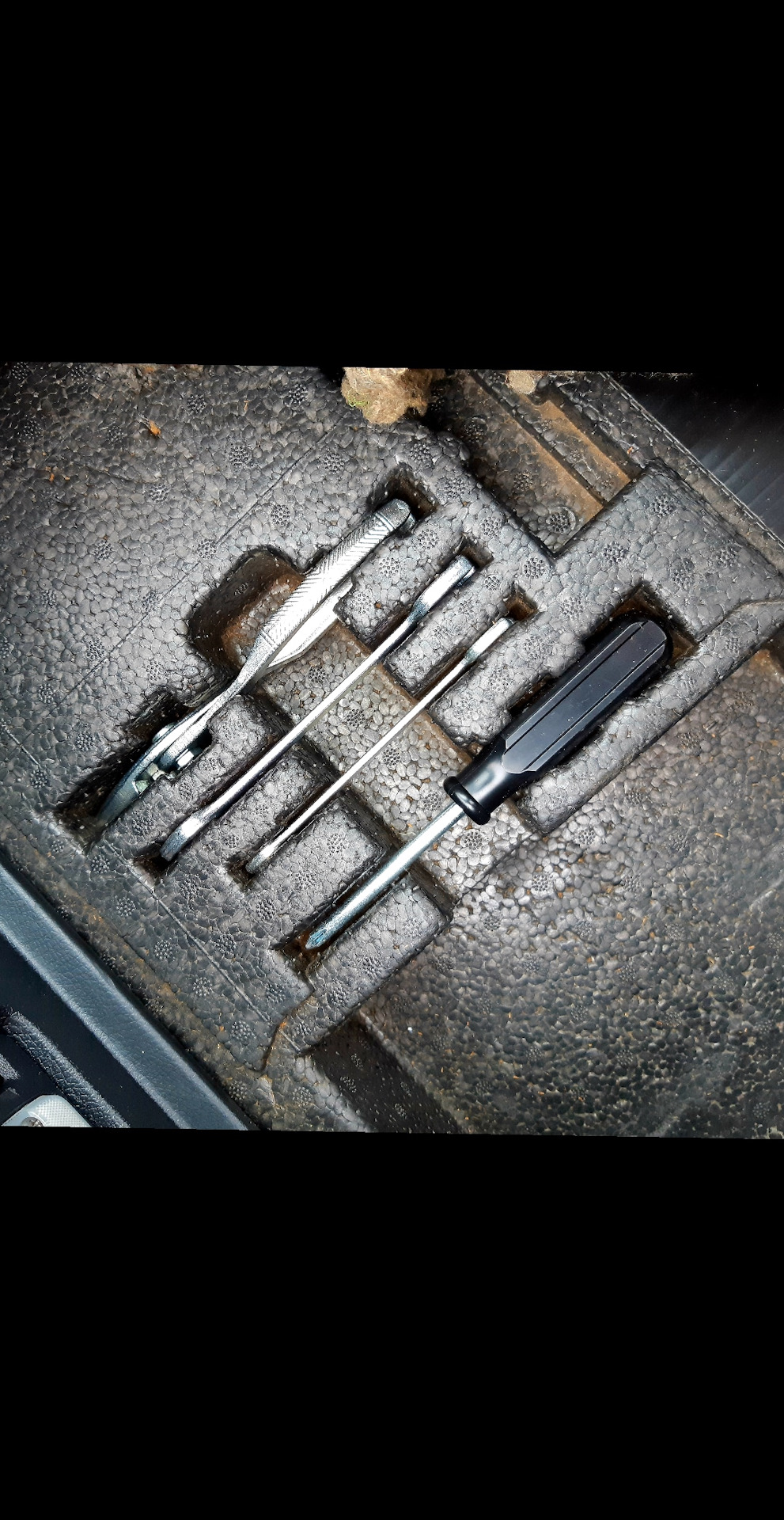

Вкратце расскажу о содержимом очередной посылки из Японии . Пришел мне набор инструментов. Плоскогубцы там всякие. Купила, чтобы было. Как положено. Не возить же мне в сумке с собой отвертки.
Вот как-то так.

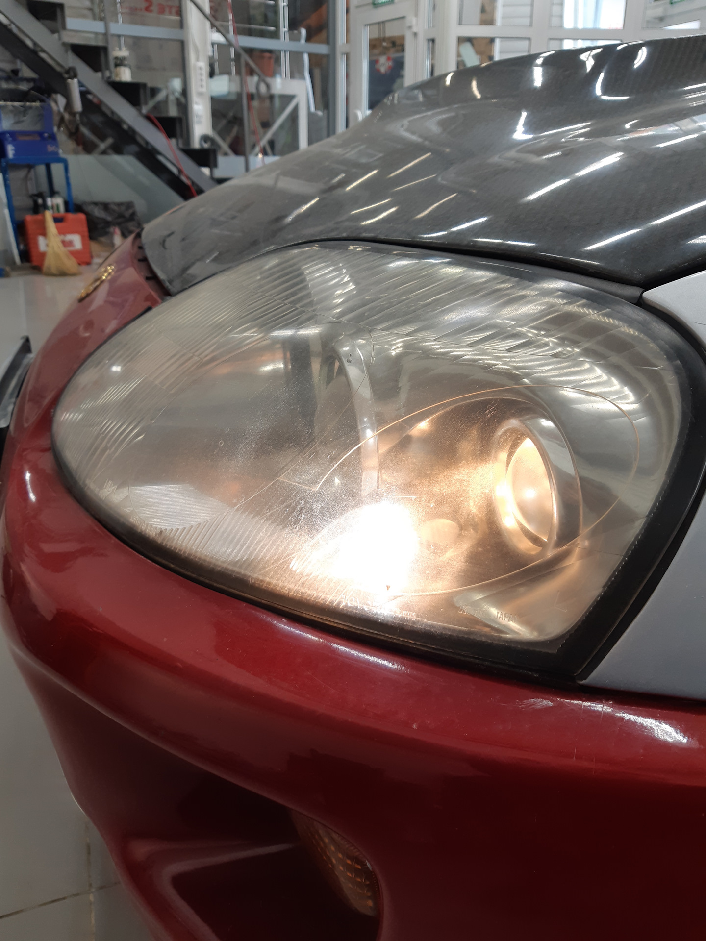

1. Габариты и ПТФ. Собственно Fog lamp. Проблема с ними была еще с момента покупки машины. Туманки были запитаны напрямую, то есть открываешь капот, а там длинный провод тянется от блока предохранителей в салоне до первого соединения, т.е. правой фары и далее по цепи.
В свое время, уже когда бампер поменяли, я вырвала этот провод с корнями из машины. И…Все погасло ((( я думала менять косы салон и под капотом ибо не знала в чем кроется причина моих бед. Где-то сгорело. А где? Сегодня электрик прозвонил косу. Под капотом все мертво. И не слышно как срабатывает реле. Реле ПТФ под капотом в порядке. В итоге нашли и примерно восстановили цепь событий. Когда цепляли нештатные туманки, почему-то прицепили их к габаритам 🤷♀️ где 15 ватт. Провод выдержал! Сгорела дорожка на блоке предохранителей под ногами. (( блок под замену и все хорошо )) все работает.
Попутно прикупила новые лампочки в габариты. Какие-то Phillips. Год гарантии даже дали. Надеюсь, не подведут.

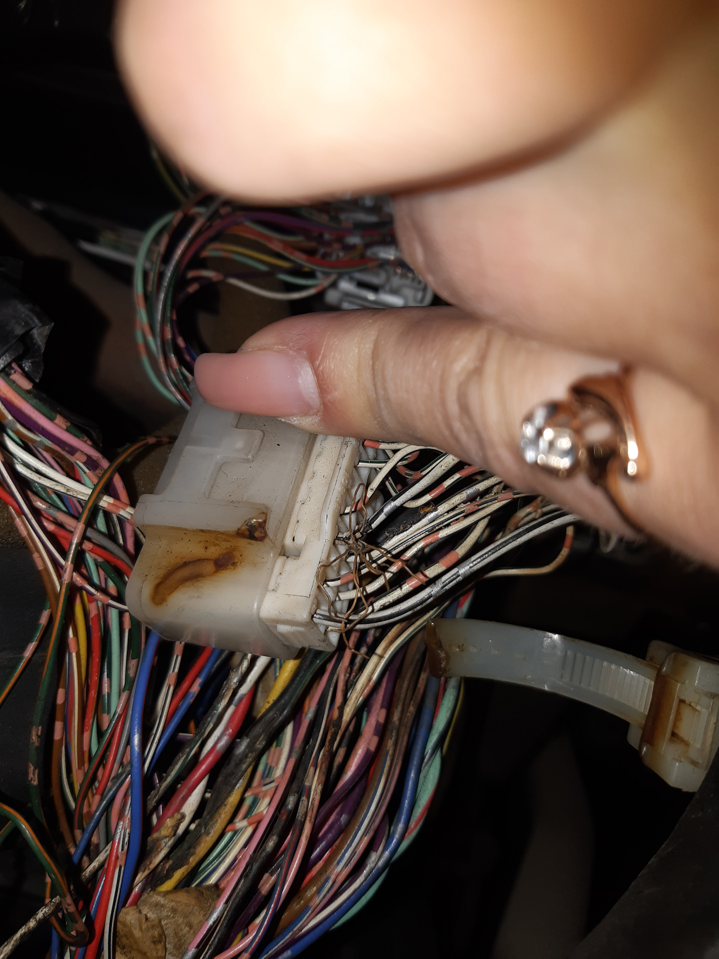

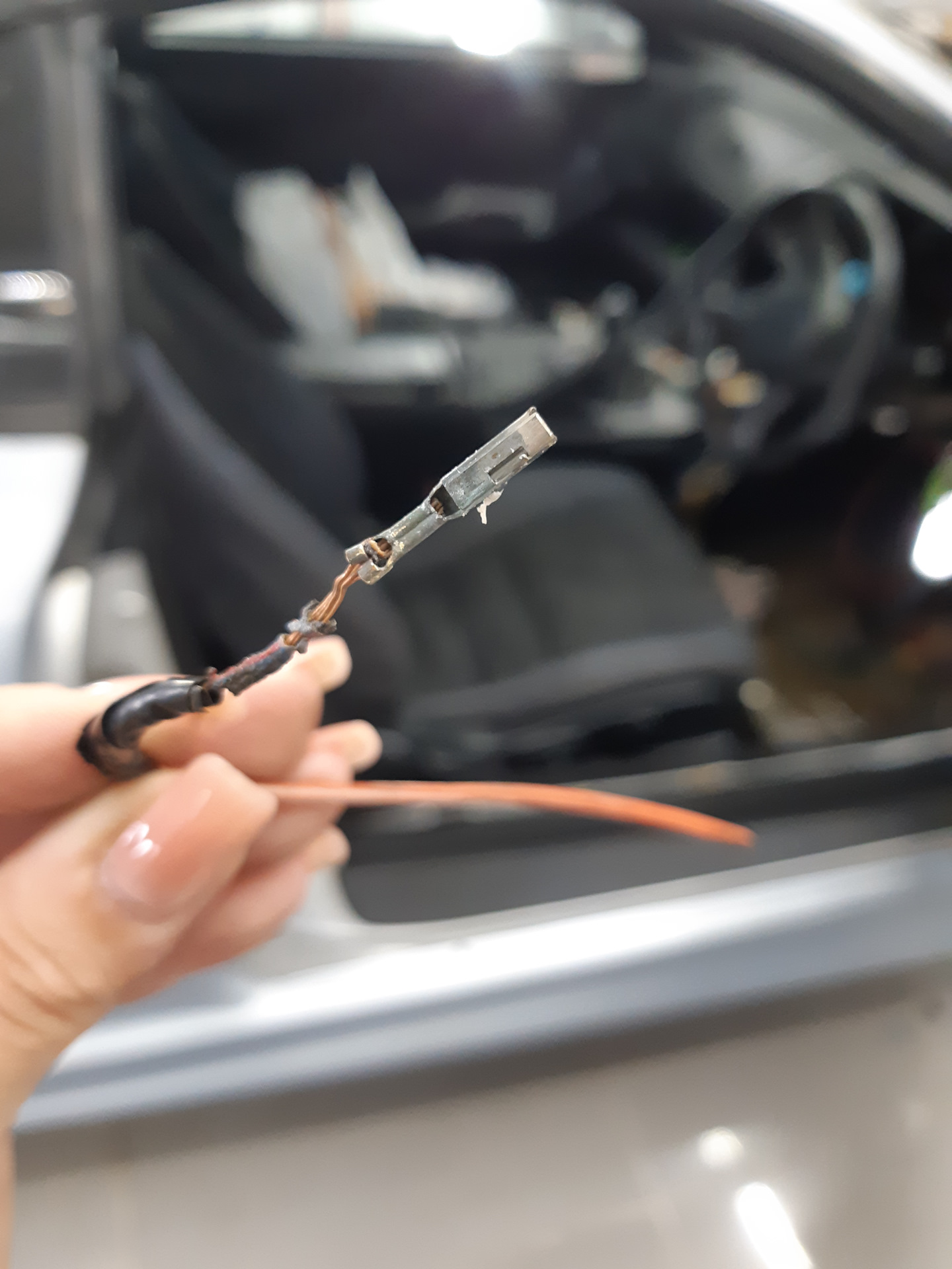

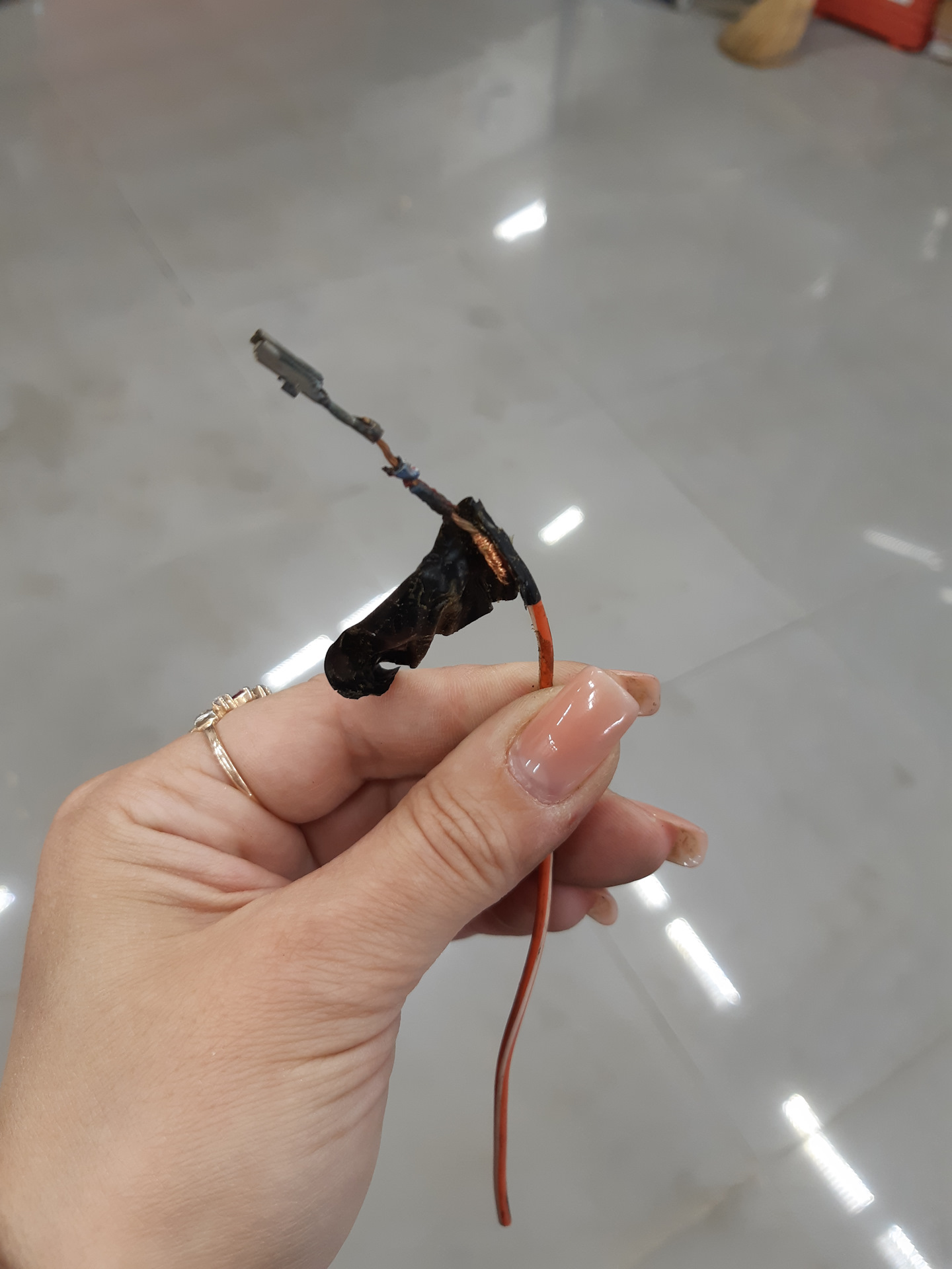

2. Прикуриватель. Ну это тоже давняя история. Где-то в предыдущих записях я уже говорила, что выдрала эту изоленту, прикрученную к прикуривателю. В какой момент за 10 лет владения машиной он сгорел я уже и не припомню. Но там ситуация такова
Согласно американской схеме второй провод красно-синий шёл из соединителя к часам и cigarette lighter. Его обрывки нашли за тахометром. Там все мертво. Решили кинуть новый провод. А когда из блока предохранителей его вытащил электрик, там конечно кошмар.
Тяжело было вытаскивать такое. Но все получилось ))
Электрик протянул мне новые провода от фишки к фишке, завел контакты прикуривателя в новый коннектор, который я брала вместе с прикуривателем, далее это все в гофру, подобрал косу торпедную, где это было бы желательно сделать.

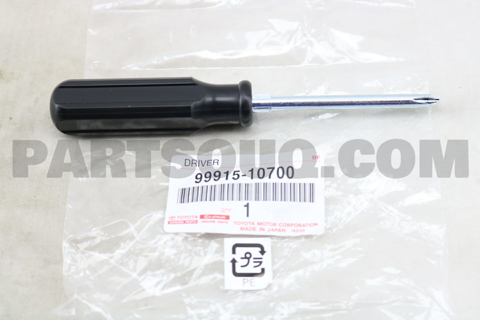

Пользуюсь этими. Как бы лучше 😃

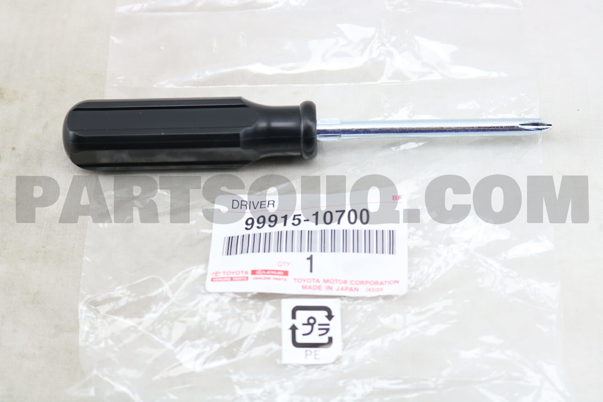

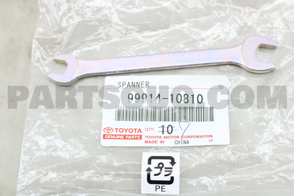

Знакомые прибамбасы. Шли в комплекте с авто

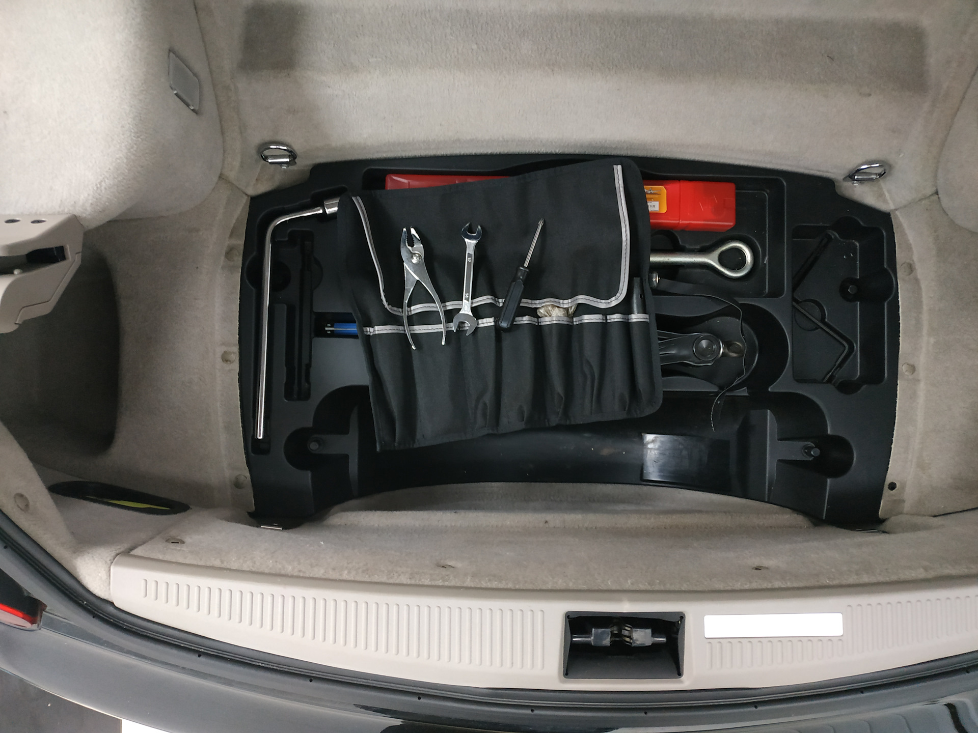

Круто. А чуть правее инструментов что должно лежать в багажнике?
В корытце? Или выше ключей. Эти штуки универсальные и для тарги тоже. Я думаю ее барахло. Ключ там, шестигранник.
ну да. чуть правее пассатиж. У меня там тоже пусто.
