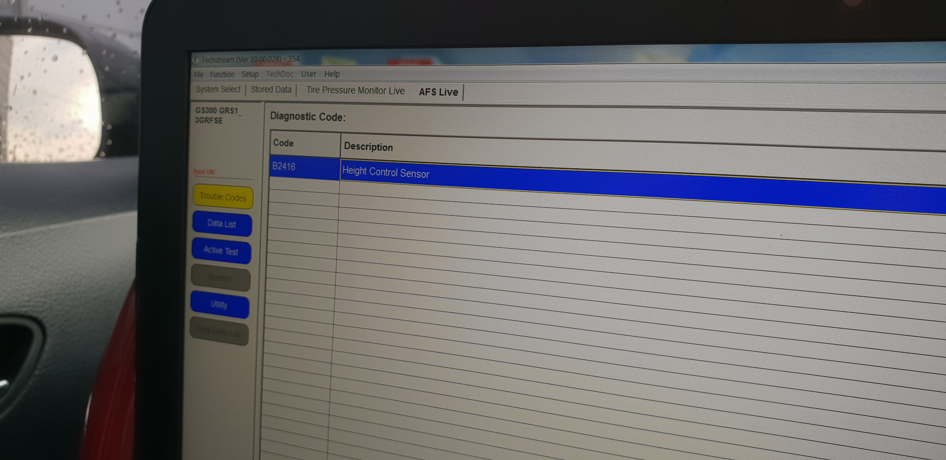

На работе попросил электрика что бы глянул что за ошибка и изза чего она моргает, оказалась B2416 — нету связи с датчиком на задней оси…Тут варианта 2: либо обрыв, перетерся провод или умер сам датчик.

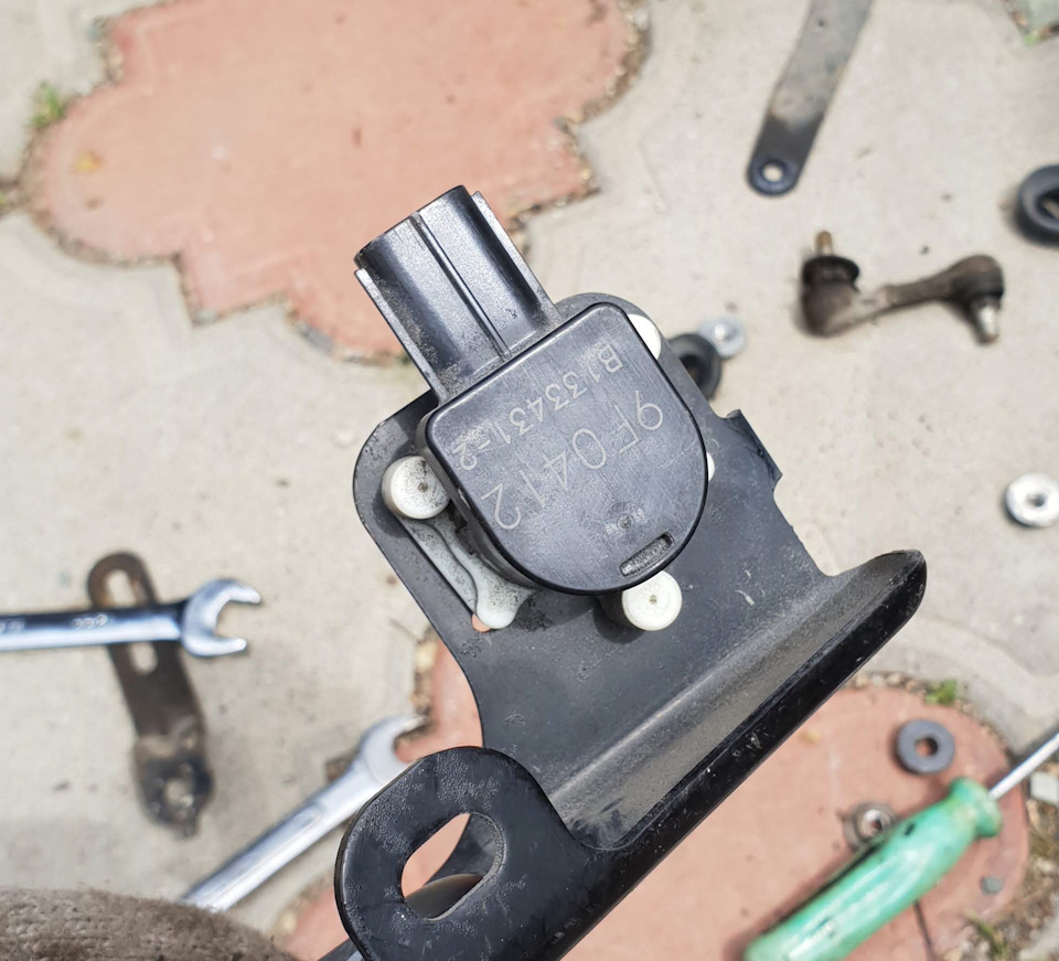

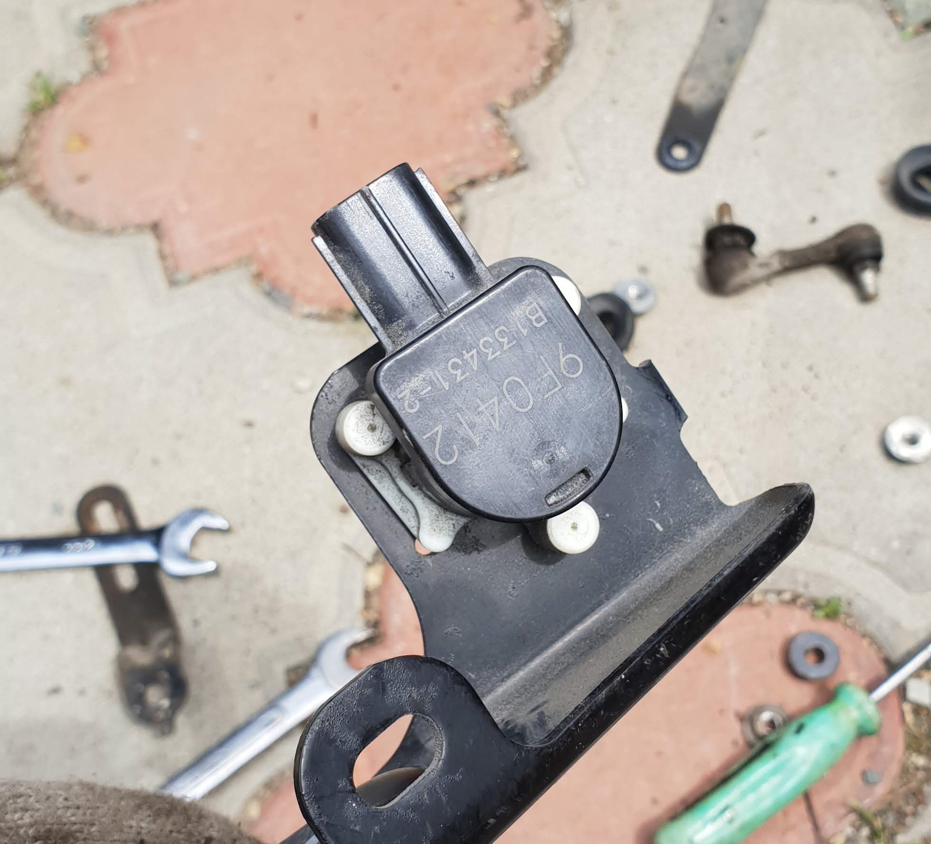

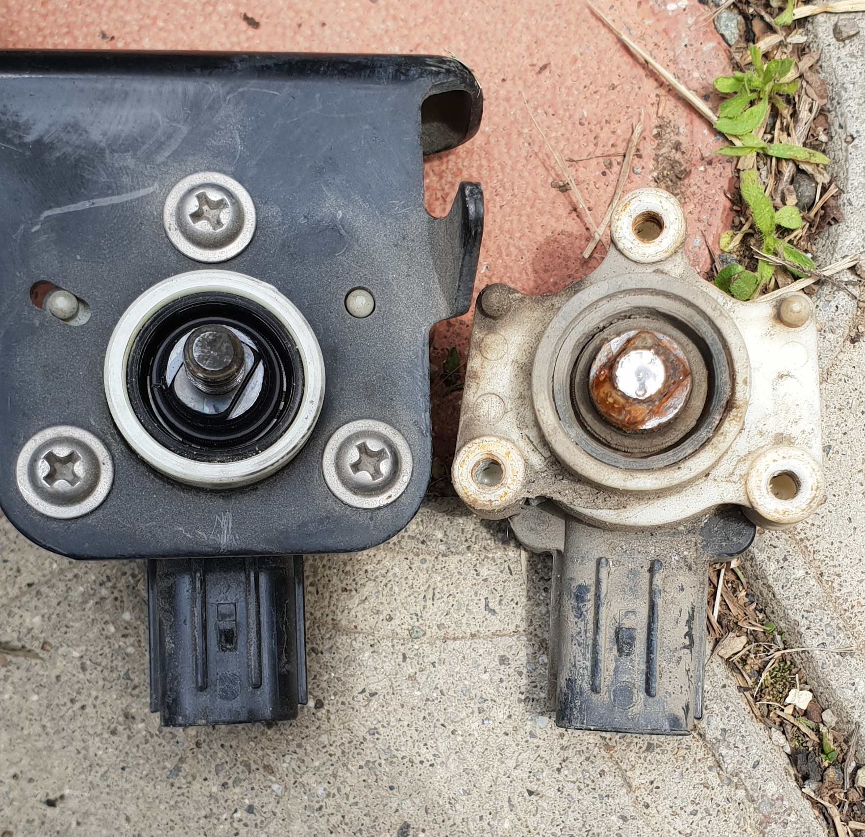

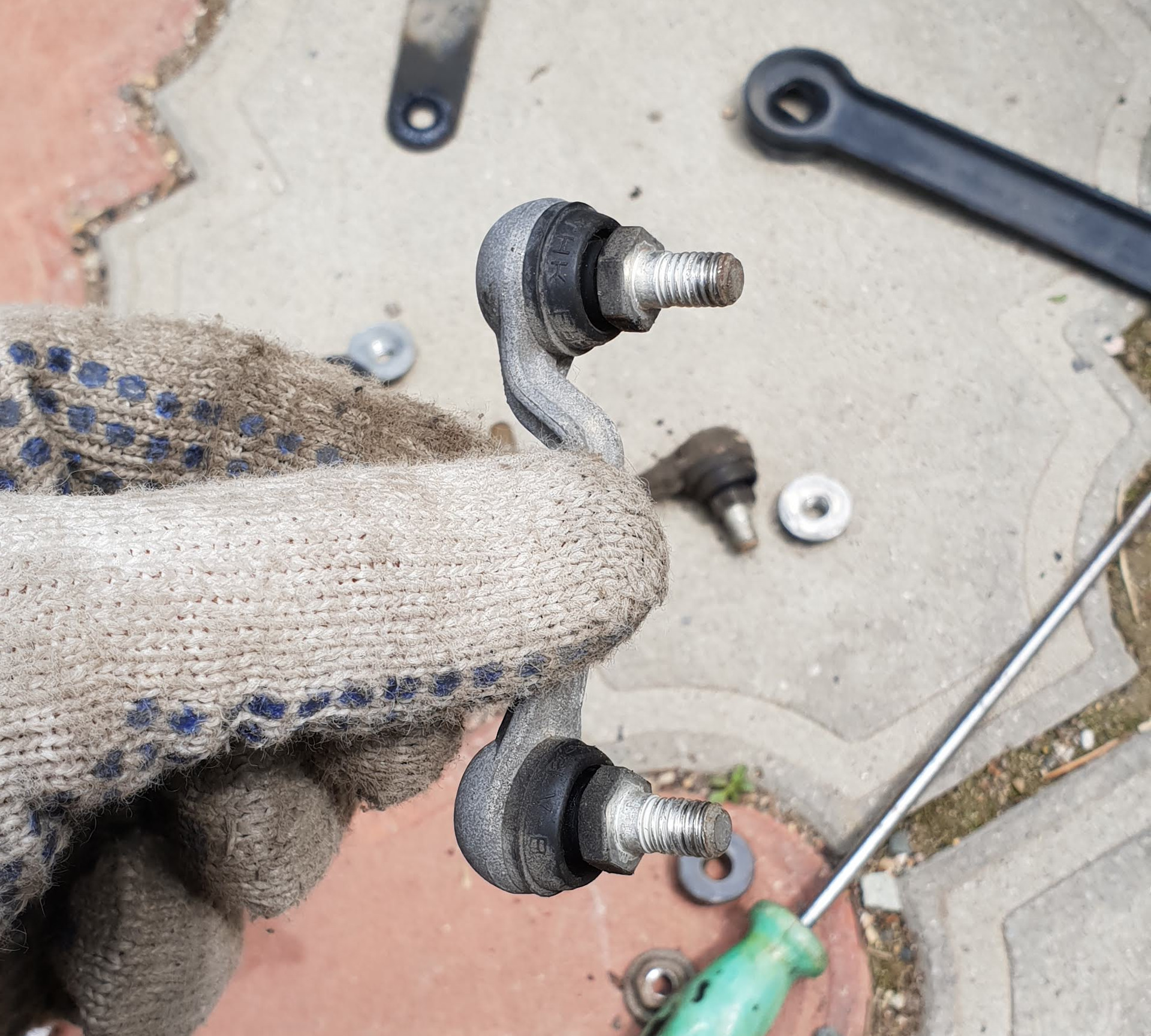

Начал с простого — заменить датчик, погуглил, понял что датчики на всех тойотах одинаковые, разные только тяги… купил от какого то приуса вот такой

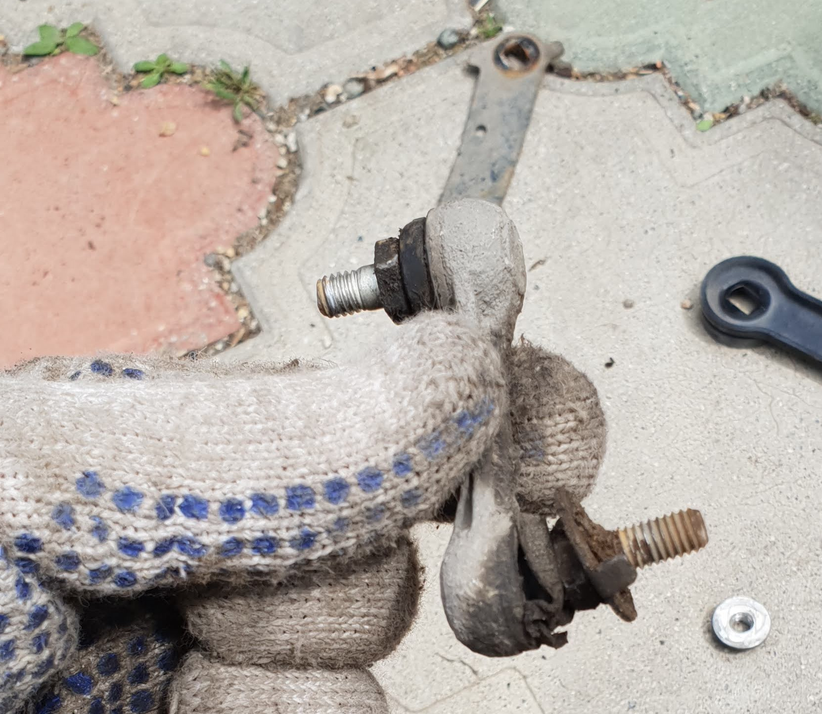

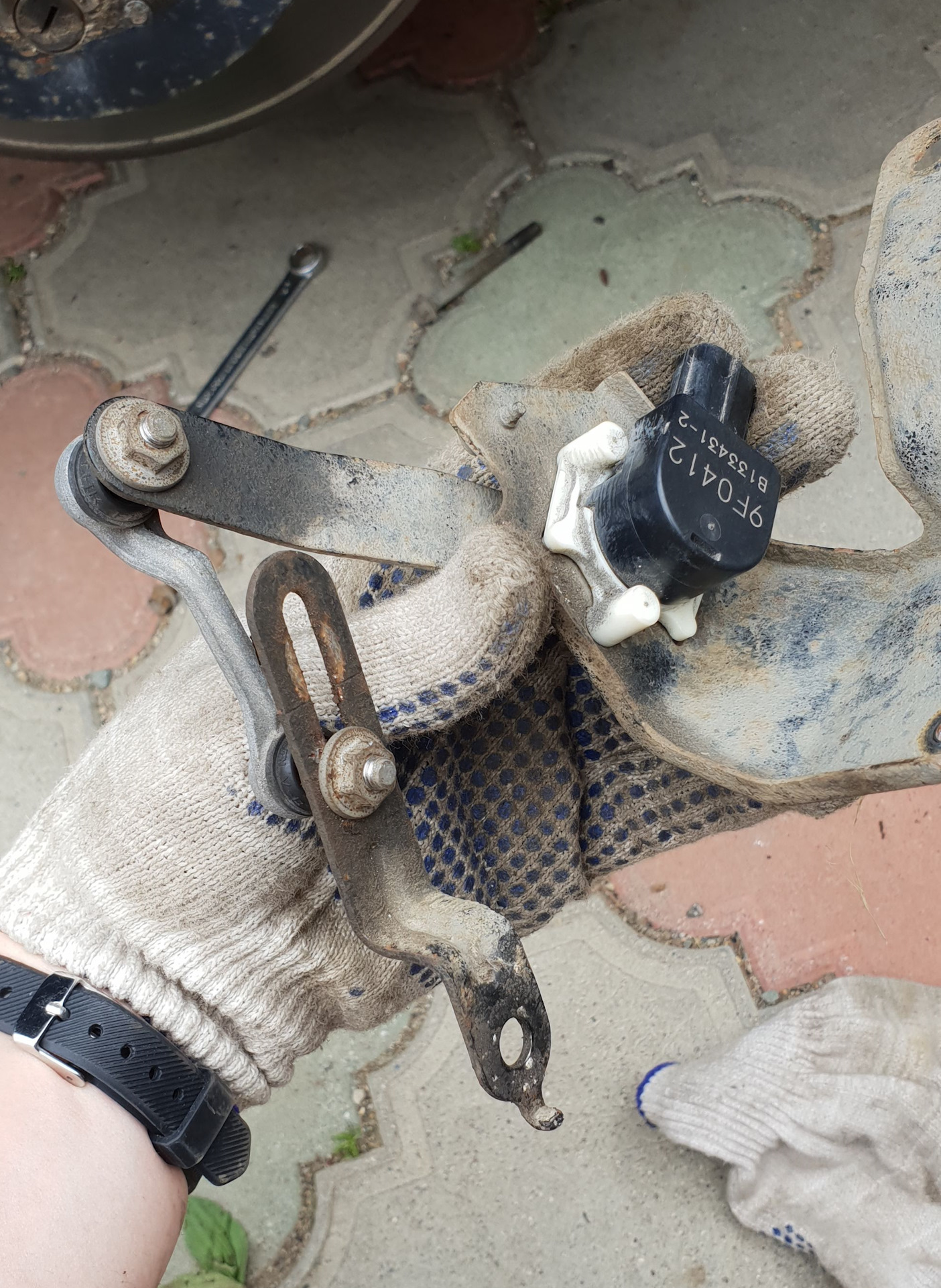

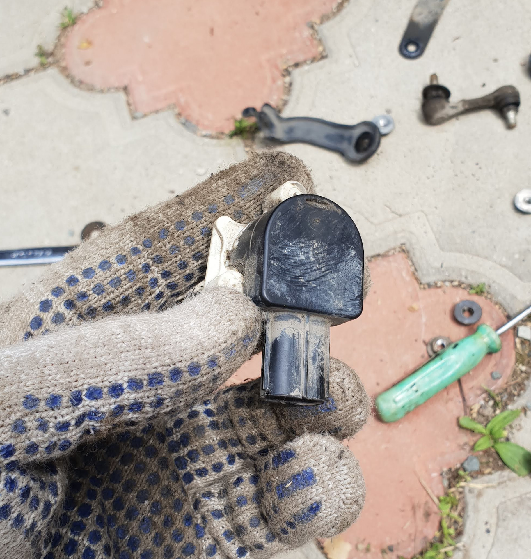

ну и пошло поехало… снял свой
И тут мне стало понятно почему мой датчик походу умер)))) я даже тягу с него не смог открутить, отломал остатки вместе с гайкой
ну и естественно косточка родная тоже больше мертва чем жива
решил её сразу заменить на ту что взял с контракта, но не тут то было у неё наконечники выходили в одну сторону( а не в разные как на родных)
Но меня это не остановило и я собрал из того что было, и получилось абсолютно тоже самое!)))
А самое главное что эта конструкция в данный момент установлена в авто и все отлично работает! ни каких ошибок! приборка девственно чиста))) Фары светят куда надо и вернулась функция подсвета поворотов)

А как ты на датчик вышел? Ведь он не отсылает на них.
b2415 Vehicle speed sensor ошибка afc моргает, это передний датчик? резко утром проявилось при морозе совместно с ошибкой на абс
а как определил по ошибке что именно задний датчик а не передний?
ошибка была именно по заднему датчку
