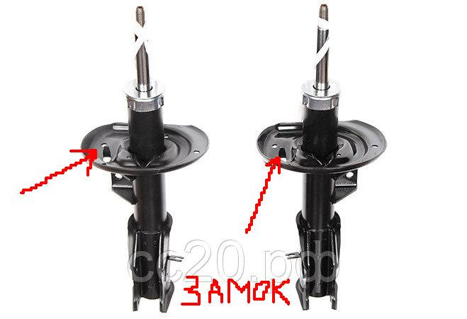

Привет. Напишу, может кому пригодится. Ездил в район. Пришлось 15-20 км ехать по грунтовке. По приезду домой услышал скрип спереди. Скрип, а не хрюканье втулок. Покачал машину — подтверждается. В районе пружины переднего левого аморта. Взявшись за пружину качнул в из стороны в сторону. Скрип отдается в пружину. Смазал ВД-кой нижний виток пружины и между замком на амортике. Исчез скрип. Надолго ли? Не знаю. Возможно попадание грязи. Мазать надо немного, т.к. попадание ВД на резин.тех. изделия не очень хорошо. Очистителем тормозов удалил изилишки ВД на аморте. Пока.
