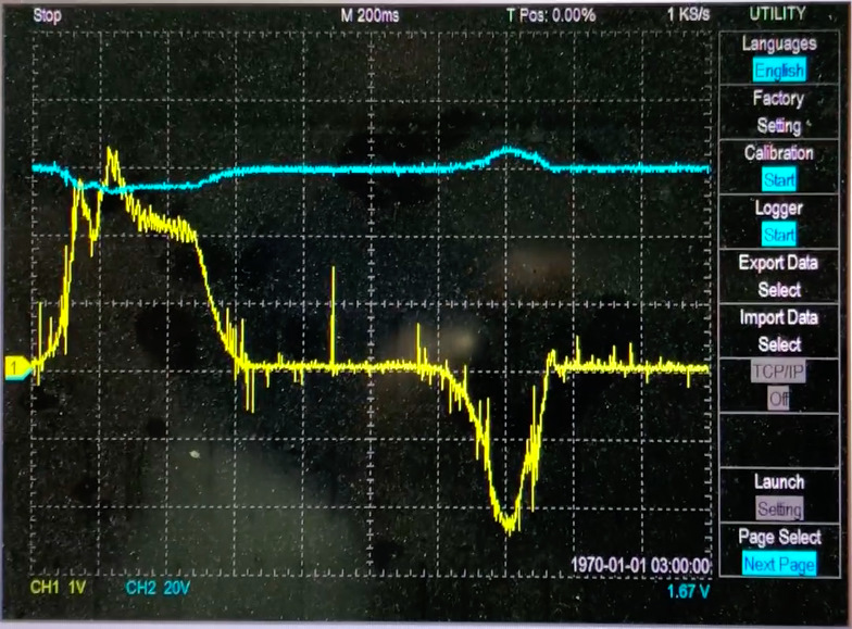

По поводу торможения рекуперацией возникло множество вопросов у читателей бортового журнала и зрителей нашего канала на YouTube. По этому хочу подробнее остановиться на этой теме
Конвейерные модели Лиф, Тесла, Эллада, Гольф… Все тормозят рекуперацией, но, прямо скажем, как-то ограниченно. И мало кто из владельцев серьезно полагается на рекуперацию в вопросах увеличения пробега на одной зарядке.
Логика торможения этих автомобилей, как правило, связана с педалью акселератора. Бросил газ — пошло замедление… И зачастую в режимах, которые может выбрать водитель оказывается не богатый выбор — или рекуперация при отпущено газе — или возможность движения накатом без какой бы то ни было рекуперации. Педаль тормоза этих автомобилей задействована только на гидравлику.
Причина подобной модели торможения в том, что классическая одномоторная и с дифференциалом компоновка силового агрегата не в состоянии обеспечить функцию ABS в режиме эффективного рекуперационного торможения. Вот и тормозит по-тихонечку, чтоб чего не вышло…
В нашем автомобиле была реализована другая логика.
Когда водитель убирает ногу с педали акселератора — автомобиль продолжает движение накатом.
При нажатии на педаль тормоза сначала включается рекуперационное торможение, т.е. моторы перебрасываются в режим генераторов. Регулятор рекуперативного торможения связан с педалью тормоза в ее свободном ходе, до задействования колодок.
Такое торможение может быть очень эффективным. Аккумуляторная батарея способна легко принимать для зарядки огромные токи рекуперации. Например, ток в 800 Ампер всего лишь чуть больше 2С ячейки тяговой АКБ.
При двухмоторной конфигурации привод на каждое колесо независимый и, в сочетании с токовым управлением получается ABS рекуперативного торможения, которая по логике, гораздо более эффективна чем классическая гидравлическая схема.
Когда педаль выбирает свободный ход полностью торможение продолжается гидравлическим приводом с вакуумным усилителем тормозов.
На графиках представленных на видео очень хорошо видны амплитуды токов. Обратите внимание на то, что токи разгона и торможения практически равны по величинам. Видна разная длительность фазы разгона и торможения. Причина этому — только в медленной реакции ноги при нажатии на педали. Привод успевает существенно замедлится при перекладки с газа на тормоз. Без нагрузки агрегат разгоняется и тормозит очень быстро, и нога просто не успевает мгновенно и плавно перейти с одной педали на другую. На прошлом видео было видно как 100 килограммовый девайс прыгает на тележке во время разгонов и торможений.
Очень важная деталь — торможение продолжается даже на малых оборотах привода. Как видно из графиков до нулевой скорости.

Вопрос такой — Какая частота ШИМа и сколько импульсов даёт датчик положения вала на один оборот?
Датчик дает 2000 импульсов на оборот ротора . Частота переменная от 0 до 17 кГц
Фото узла который даёт 2000 импульсов на оборот ротора в студию.Как частота ШИМа меняется от нуля, может циферки попутали?
Это датчик
www.rls.si/en/products/rm…-13-bit-encoder-base-unit
Циферки не попутали, но пояснять не буду. Сори!
