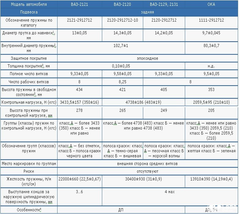

Долго читал всякие форумы и противоречивые друг другу отзывы о установке задних пружин на длинную ниву т. к. От короткой нивы пружины слишком мягкие и проседают на длинной. И что в идеале поставитьзадние от надежды которых хер найдёшь. И что подходят от нивы шевроле но только с подрезкой по пол витка или по одному витку. В итоге съездил в лада деталь взял задние пружины от шнивы жёсткости категории А, мягче категории Б небыло в наличии. Поставил без подрезки, лифт увеличился на 3 см при моих 29х колёсах самое то что хотел. Немного жестковата но в целом все устраивает.
