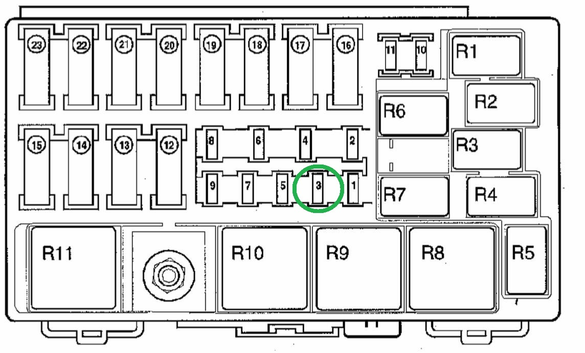

Недавно, отправившись домой с дачи, по пути домой выскочила "спираль" аварийного режима, обороты прыгнули до 2500об., автомобиль на педаль газа перестал реагировать. Т.к. с этой проблемой сталкиваюсь уже не первый раз, то уже было известно, что эту ошибку можно убрать скинув клемму с аккумулятора или вытащить предохранитель системы впрыска 30А
Чтобы ошибки не стерлись, достал/вставил предохранитель и поехал на диагностику.

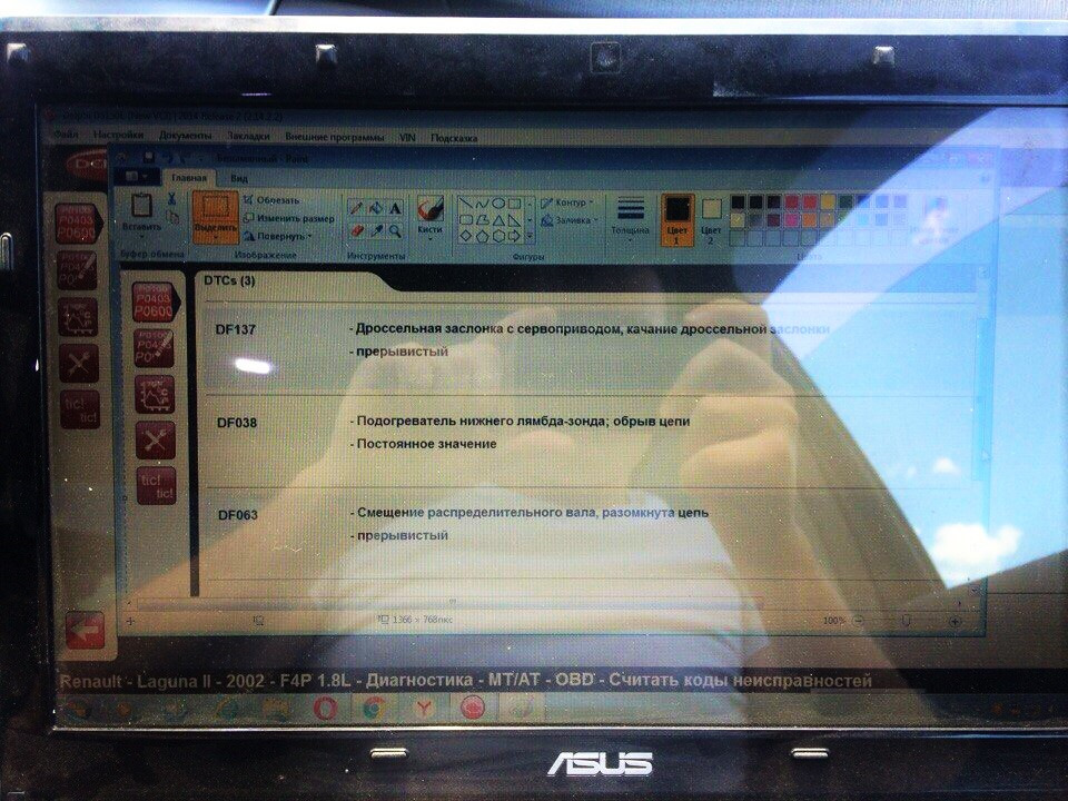

На диагностике показало ошибки:
-DF137 Дроссельная заслонка с сервоприводом, качание дроссельной заслонки с сервоприводом.
-DF038 Подогреватель нижнего лямбда зонда; обрыв цепи.
-DF063 Смещение распределительного вала, разомкнута цепь.
А так же ошибка по клапану адсорбера (сфотографировать не успел).
Диагност скинул ошибки и сказал, покатайся, как только она выскочит, приезжай, посмотрим, такие же ошибки сканер покажет или нет.

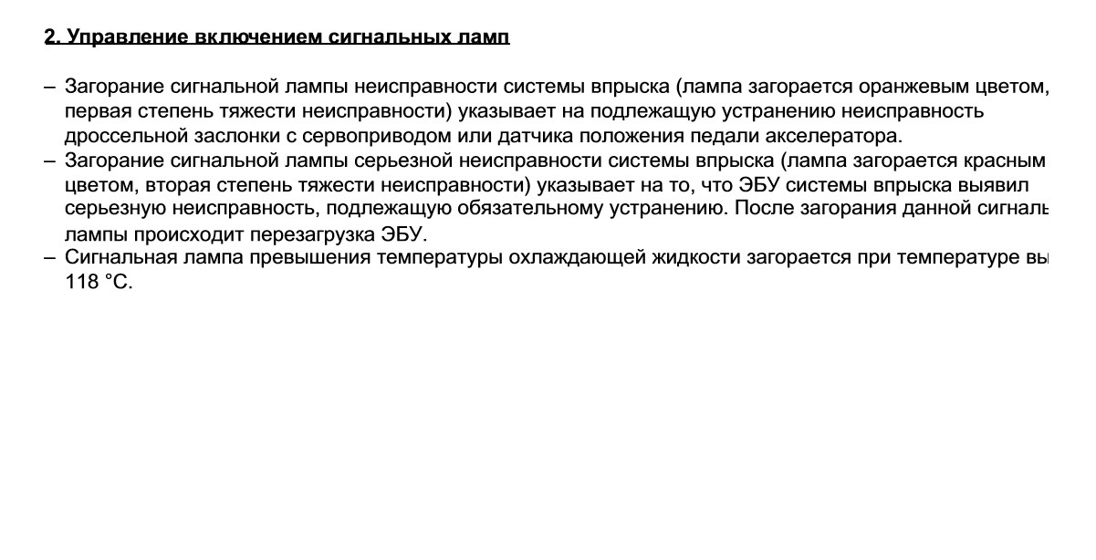

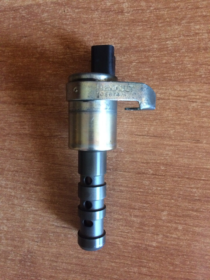

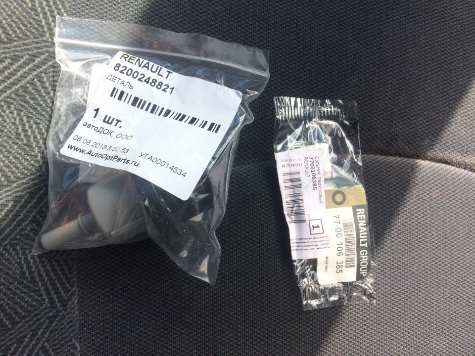

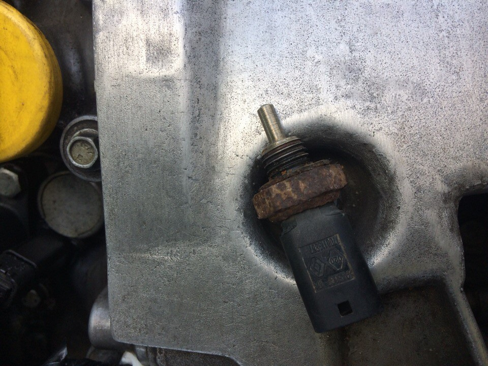

Сразу же написал Серёге airwolf87 по поводу ошибок. По ошибке DF137, посоветовал замерить сопротивление на дросселе. DF063 — поменять эл. клапан фазорегулятора, поделился номером клапаном абсорбера и номером сальника эл.клапана(см. фото 3) Так же посоветовал прочитать в технотах подпункт о "спирали" АР: оказывается из-за не правильных показаний ДТОЖ может выскакивать АР(см. фото 4, последний пункт).

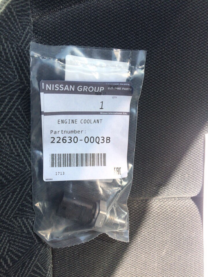

Было принято решение заменить ДТОЖ, вспомнил запись 10rd, которую он почему-то удалил, что цена на ниссановский датчик меньше на 200-300 руб и там лежит реношный оригинал, поэтому заказал его.
Клапан адсорбера поменял сразу же, как только забрал его, так же поджал контакты на колодке педали дроссельный заслонки и в самом разъеме, который находится в дросселе, подогнул в нём пины вниз.
Так же заказал б/у эл. клапан фазорегулятора у Димки trillian, клапан пришёл через неделю.
В выходной день поехал на дачу, как раз там и поменял всё остальное. Начал с замены ДТОЖ. При его замене нужно очень быстро выкрутить старый датчик и вкрутить новый, так же не забываем перед его заменой подложить тряпочку, т.к. немного ОЖ вытечет во время его замены.

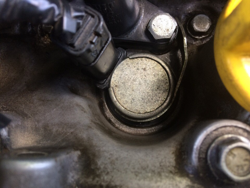

Затем приступил к замене эл. клапана фазорегулятора и его сальника.

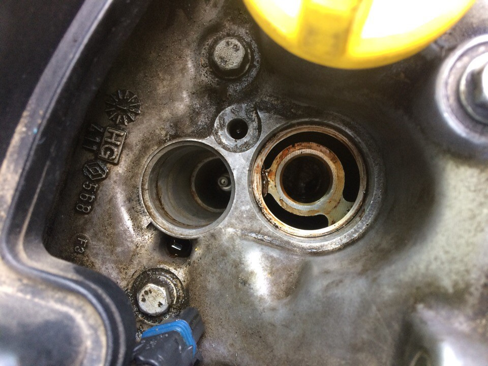

Откручиваем болт, который держит катушку зажигания и плоскогубцами тянем за разъем эл. клапана вверх, чтобы вытащить его.
После этого начинаем демонтаж сальника. Менял по рецепту 10rd .

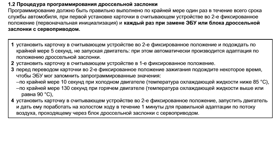

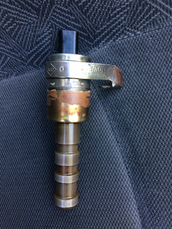

После проделанной работы, скинул/надел клемму аккумулятора и адаптировал дроссельную заслонку, как написано в технотах (см. последнее фото). Разъём на старом эл. клапане шевелился в стороны, хотя такого не должно быть, пропал звук "дизеления мотора", который появлялся на несколько секунд на 1100об/мин. Так же, во время холодного запуска мотора или долгого простоя автомобиля, пропали щелчки, хотя думал, что этот звук исходит от гидрокомпенсаторов, как оказалось проблема была в неисправном эл. клапане фазорегулятора.

Датчик температуры: 2263000Q3B NISSAN 723.00 руб.

Клапан системы вентиляции: 8200248821 RENAULT 794.00руб.

Кстати, мой клапан фазика тоже имел свободный ход / люфт влево-вправо. Как я понял, новый с разборки стоит мёртво?
да да да, у меня тоже так было, на этом, что поменял намертво разъем держится и если его трясти, то не щелкал, а старый щёлкал, из-за этого и дизеление происходит, если конечно проблема не в фазике)
Т.е. дизелит сам клапан, получается? Из-за свободного хода?
да, из-за люфта, но это если фазик в исправности)
Ну, фазик я менял в своё время, а звук всё равно иногда нет-нет, да был.
ну это клапан этот, мне Серёга airwolf87 так и сказал, что это из-за него дизелит, и в точку попал)

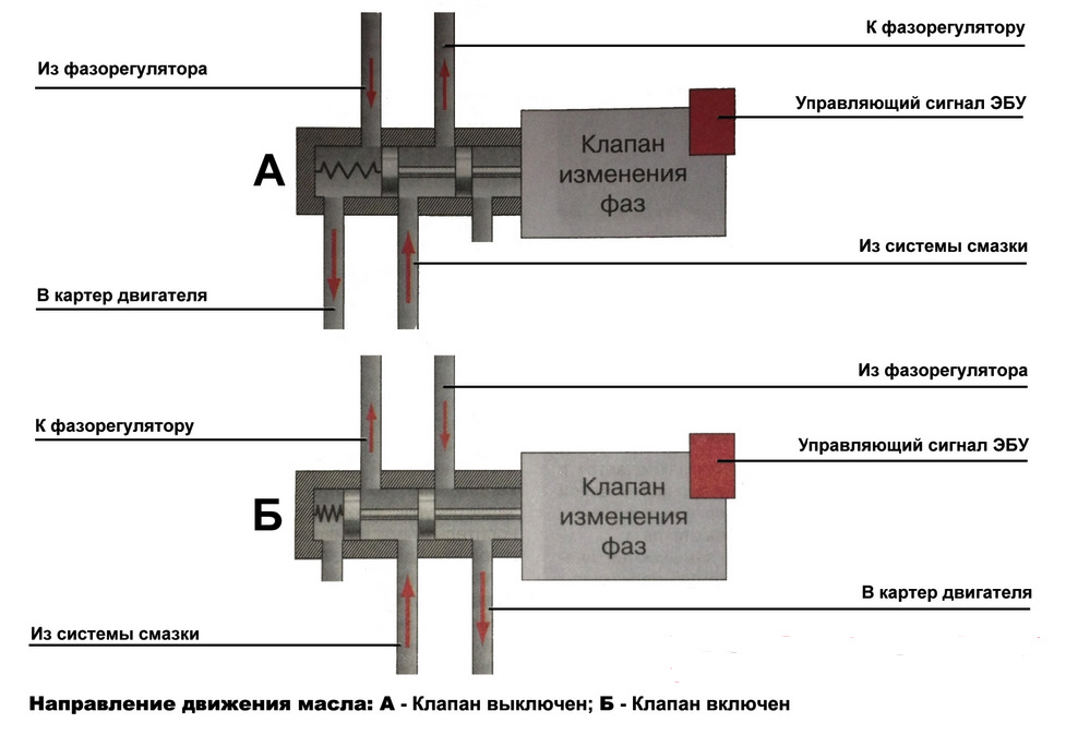

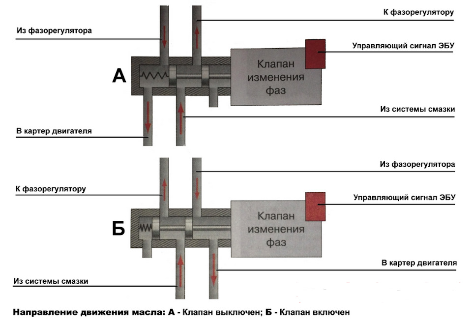

Ничего не понял, автор говорил про дизеление на 1100 об/мин. но на таких оборотах фазик и не должен работать, он от 1500 стартует. следовательно масло на него не подается
Смотрим принципиальную схему циркуляции масла через клапан.
Масло всегда поступает в фазик. А раз на клапан не подавался сигнал в следствии обрыва, то не известно в каком положении зависал клапан на тех или иных оборотах. Но само устройство его не может давать "дизеление".
Ага.Из схемы видно, что под действием пружины, клапан без управления возвращался в положение А. И фазик, соответственно — тоже в конкретном положении. Просто хочу понять.
Должен возвращаться в положение А, но у автора клапан, если потрясти, свободно болтается. Напрашивается, вывод, что пружина либо сильно ослабла, либо сломана. Либо ход клапана увеличился в следствие поломки. В общем что-то не здоровое с ним происходило, что заставляло фазик дизелить.
Старый сальник чётко убрал, молодец! Помог чем смог. :) Запись про ДТОЖ удалил из БЖ, т.к. после замены ничего не изменилось. Следовательно, вернул назад старый ДТОЖ, а новый выставил на продажу. Так и висит в объявках с тех пор
спасибо, я за сальник самое и волновался, а потом по твоей методике выбил его, боялся, чтобы ничего туда не упало)
Главное — аккуратно, неспеша и следить, чтобы ничего не упало ;)

слухайте, а я вот не волновался — вкрутил в него саморез и выдернул)
