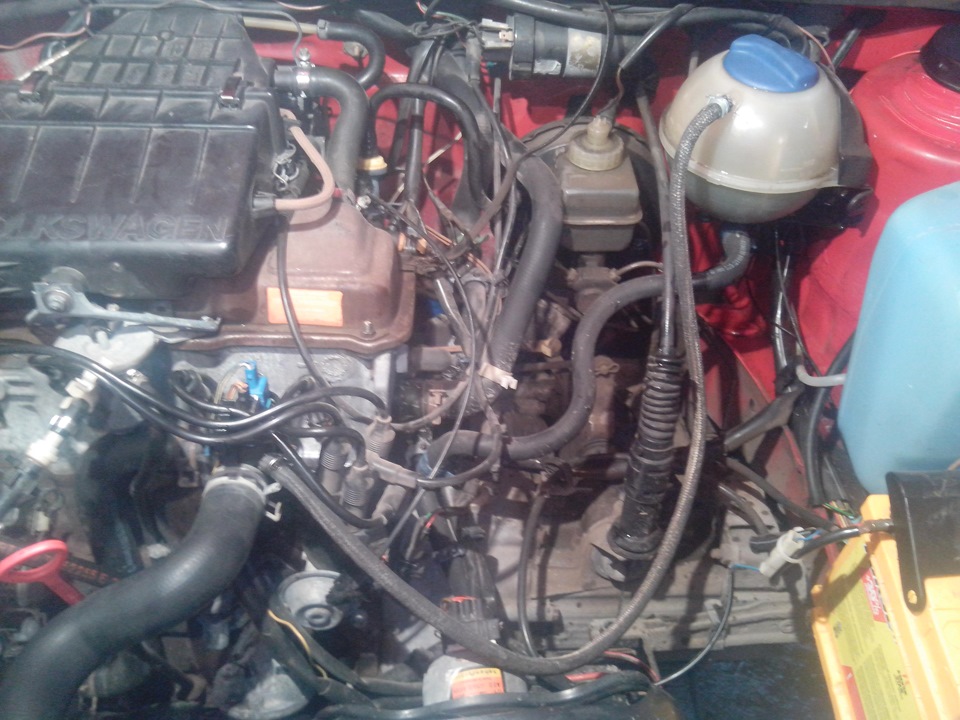

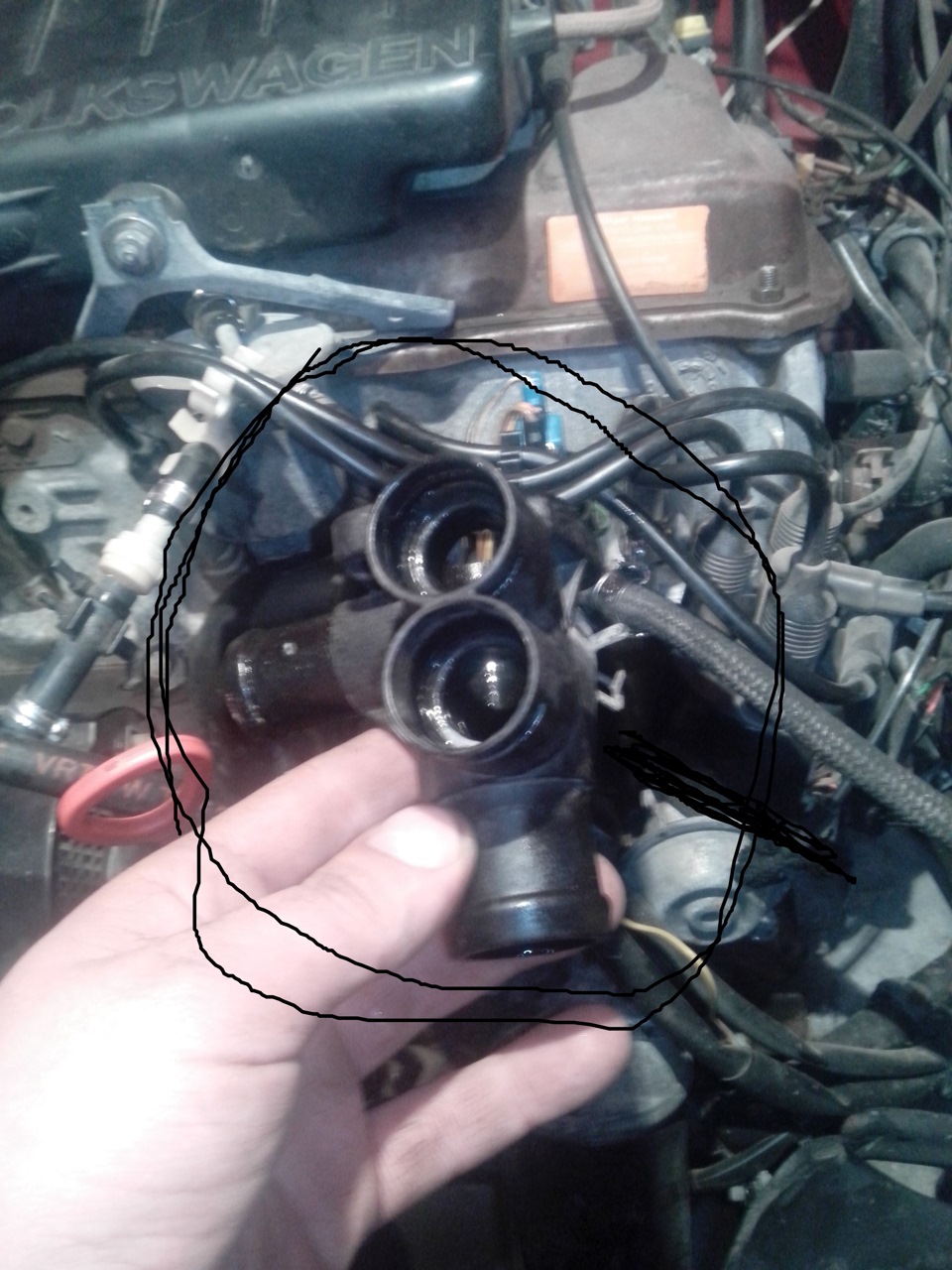

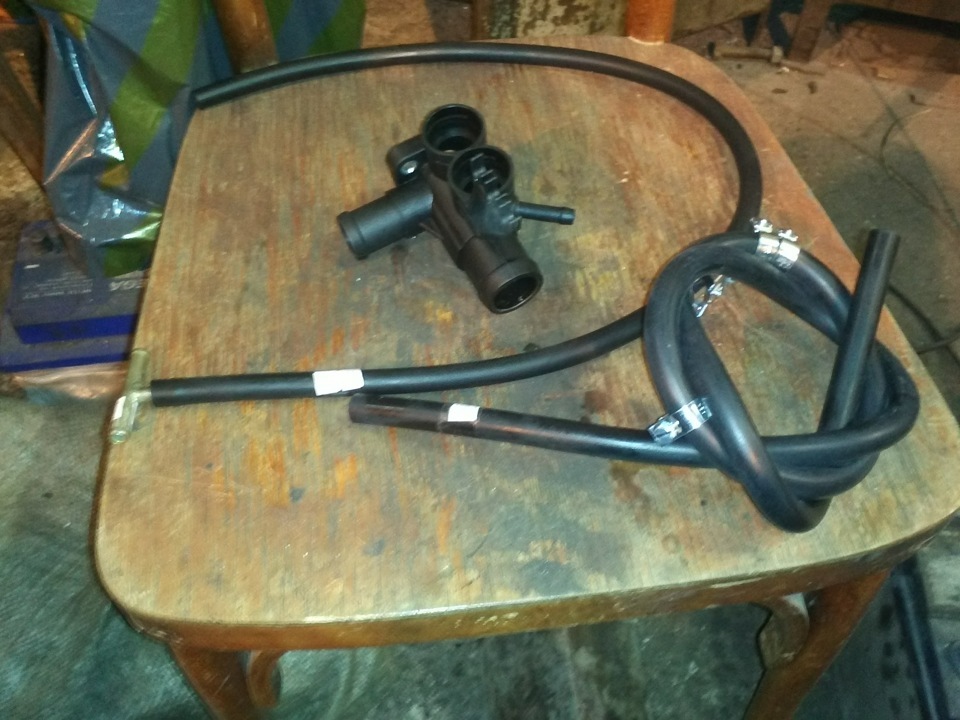

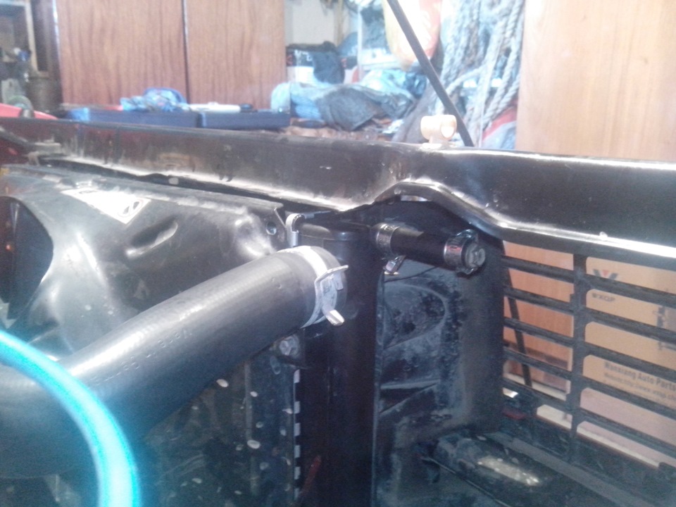

Купил автомобиль год назад. С фольксвагенами делов никогда не имел. с наступлением холодов стал замечать что двигатель стал дольше набирать температуру… а зимой при -20 -25 чтобы в городе набрать 80 гр нужно пол дня ездить непрерывно. Датчик указателя температуры проверял, в норме. термостат проверял, рабочий. но все равно покупал еще два термостата типа оригинал (надписи с родным почти одинаковые). не помогло. Для большей уверенности изготовил зажим металлический и 100% передавил нижний патрубок термостата. Изменений ноль! Общался с другими владельцами гольфов с 1.6 PN и все говорят что действительно не греется зимой… Так зиму я и прокатался. В этом году опять же с наступлением холодов стал искать причину, мучать интернет и всех окружающих которые твердили про термостат. Еще заметил что радиатор охлаждения горячий становится по мере прогрева двигателя! Почему?! Потому что, при работе двигателя помпа давит в патрубок тройника (где установлены два датчика температуры, синий и черный). с тройника идет патрубок в верхний выход радиатора, с радиатора есть отвод в расширитель. Т.е. циркуляция есть! а значит радиатор у нас будет прогреваться вместе с двигателем по малому кругу! Сам радиатор у меня подтекал, решил его заменить, когда продавец у меня спросил а тебе какой с отводом или без?! 1.6 с отводом 1.8 без отвода. и тут я думаю если 1.8 без отвода тогда откуда в расширитель идет… короче купил я тройник для датчиков с отводом как на пассатах 1.8 и установил. результат налицо! Прогрев при -12 на холостых без газований до 80 гр занял 17 минут времени! я был в шоке)) радиатор остается холодным пока не откроется термостат.

Хорошая идея! Если не трудно, номер этого тройника напишите ато сам мучаюсь с прогревом по утрам
к сожалению номера у меня нету) купил в первом ближайшем магазине естественно китайский. такие стоят на всех гольфах и пассатах 1.8, 2.0. Только почему на 1.6 немцы решили именно так сделать непонятно…
