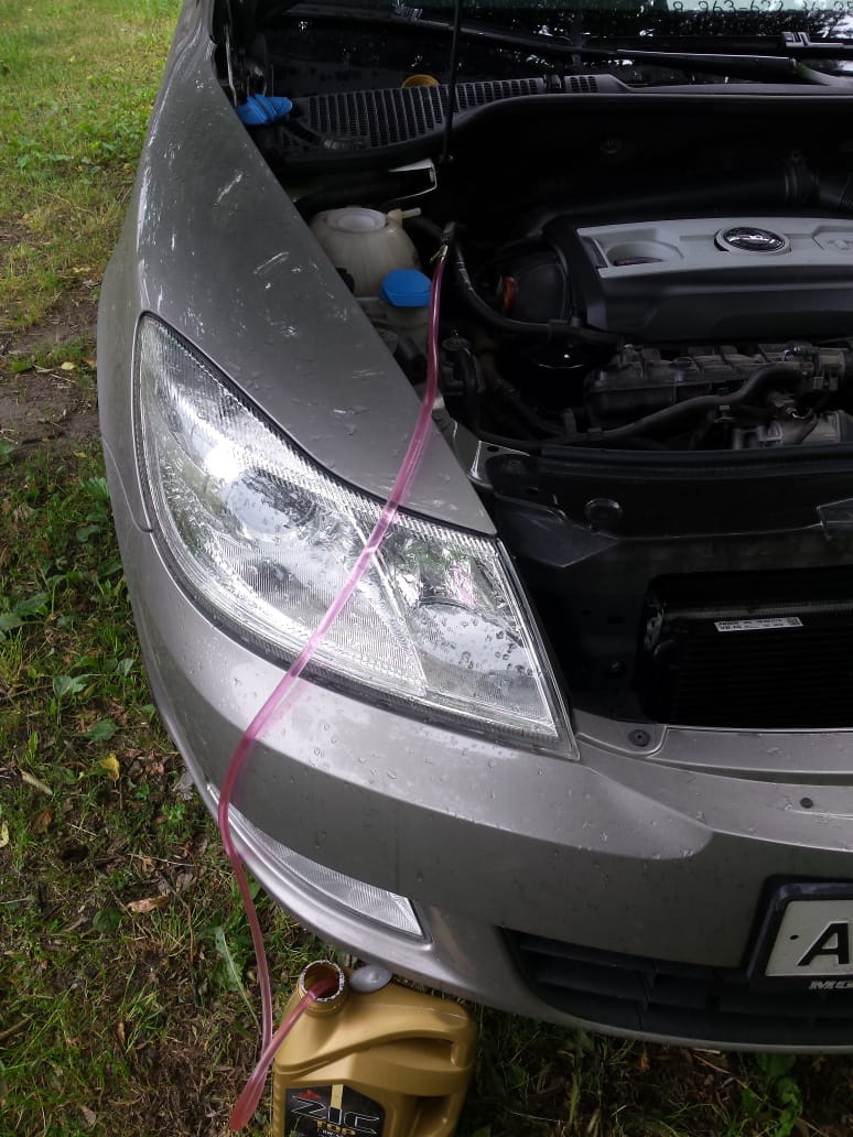

Для замены понадобится:
— Пассатижи
— Шланг с внутренним диаметром = 8 мм и длинной = 1,5 метра (50 р.)
— Соединительный штуцер для шлангов — внешний диаметр = 9 мм (50 р.)
— Ёмкость для слива старого антифриза
— Антифриз «G12» или «G12+» или «G12++» — чем больше — тем лучше, 10 кг минимум. (1 100 р)
Катаемся на автомобиле пока не достигнем рабочей температуры, чтобы открылся термостат на радиатор. Останавливаемся и ГЛУШИМ автомобиль.
Откручиваем крышку расширительного бачка ОЖ (сбрасывается давление в системе)

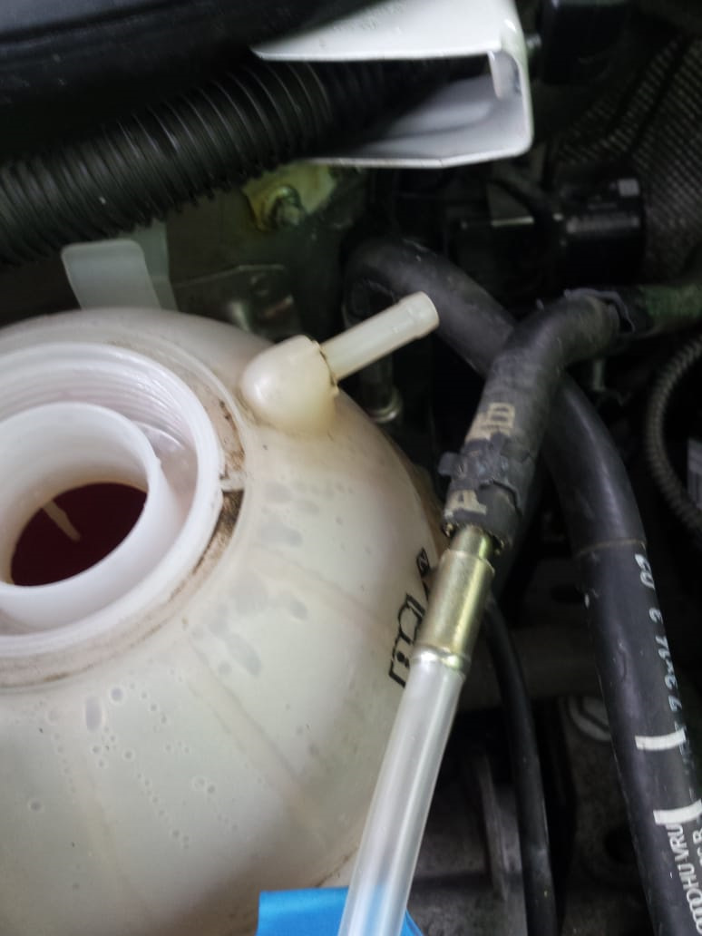

Снимаем пассатижами хомут со шланга обратки и отсоединяем шланг от бачка.

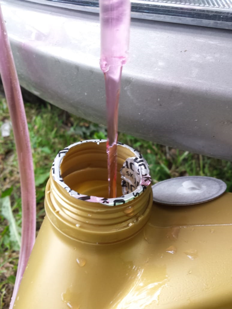

Присоединяем к шлангу обратки купленные шланг со штуцером и опускаем его в пустую тару.
Открываем новые канистры с антифризом. Заводим автомобиль.
Пока сливается старый антифриз (а он делает это быстро! – порядка 2 литров в минуту) заливаем новый антифриз в расширительный бачок. Весь не выливаем, оставляем около 1 литра для выставления уровня в дальнейшем (уровень меняется в зависимости от температуры). Емкость системы охлаждения – 8,6 литра, поэтому 10 кг антифриза должно хватить для вымывания большей части старого. Для большей эффективности процедуру можно повторить.
Видел записи некоторых маньяков, которые сначала промывают систему дистиллированной водой таким же методом, а потом заливают новый антифриз.Не вижу в этом никакого смысла. Предлагаю сразу лить новый антифриз.

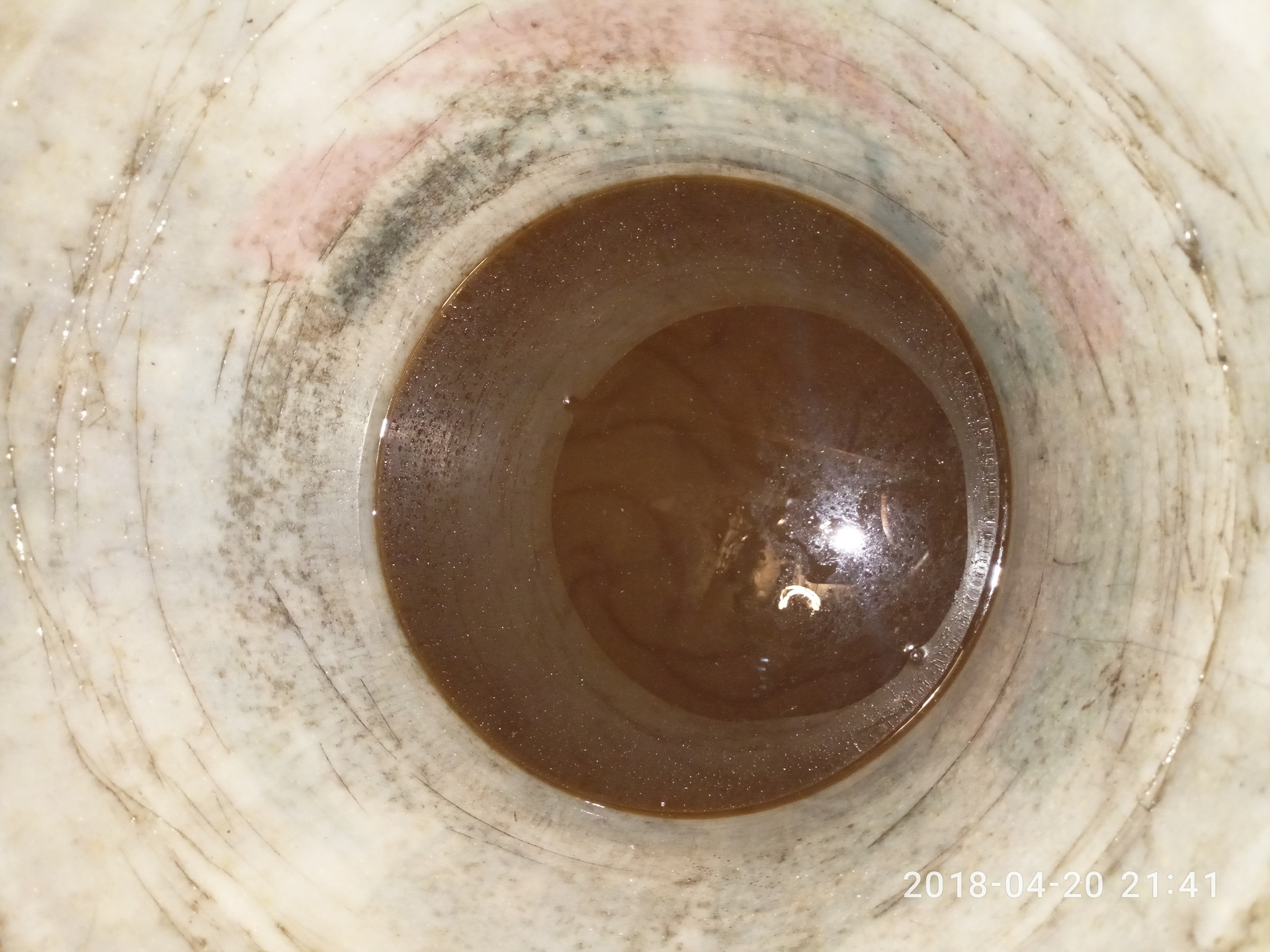

Внеплановое ТО 155500 — Skoda Octavia, 1.8 л., 2011 года на DRIVE2
Едрить! Так это от чего так вышло? От антифриза паленого?
Нет, просто смешал с оригинальным антифризом неоригинальный и выпал осадок.
Короче только через воду!
Проще купить оригинальный антифриз и не париться)
Ragesh
У тебя в бж нет инфы про бачек.
Посмотри в БЖ про октавию, запись называется внеплановое ТО 155500
Жди осыпания расширительного бачка и силикогеля во всей системе. Поздравляю.
