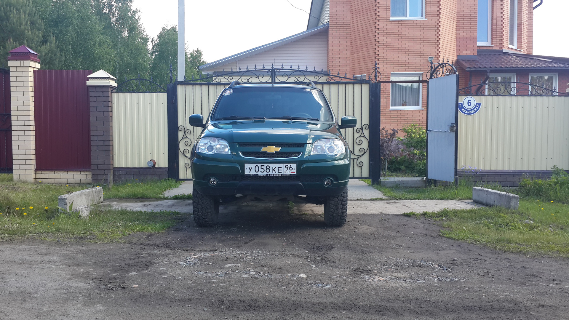

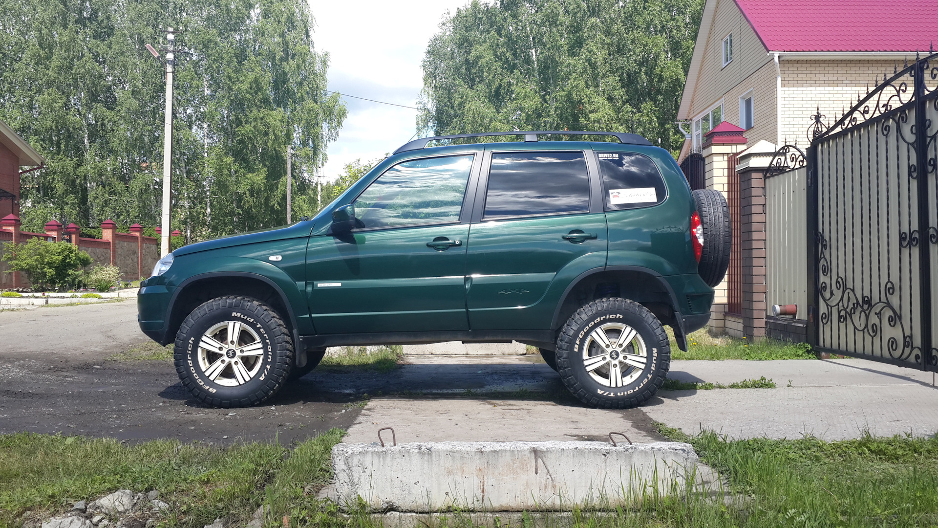

В общем решил я немного изменить свою подвеску!
Кто не знает, что у меня было, можно посмотреть, здесь: www.drive2.ru/l/3121389/
Для модернизации были куплены пружины всем известной фирмы Рейд, что базируется в славном городе Ижевске. Заказывал, здесь: пружины-рейд.рф
А конкретнее:
— Передние пружины Рейд Т.
Длина 345 мм
Диаметр прутка 15,85 мм
Жесткость (к номиналу) +6%
Завышение (лифт) 35 мм
Применяемость ВАЗ 2123
Гарантия 4 года (100 000 км)
— Задние пружины Рейд ТР
Длина 452 мм
Диаметр прутка 13,95 мм
Жесткость (к номиналу) +5%
Завышение (лифт) 20 мм
Применяемость ВАЗ ВАЗ 2123,2131,21218
По этапам процедуры замены описывать не буду, так как сложного там нет, открутил там, открутил здесь вот пружина и выпала. :)

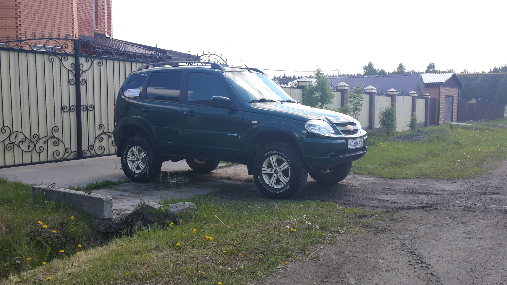

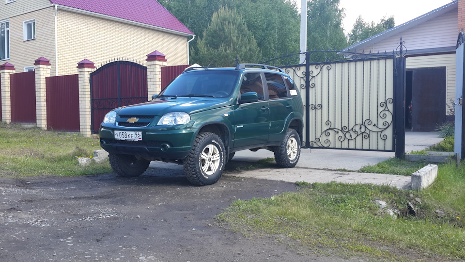

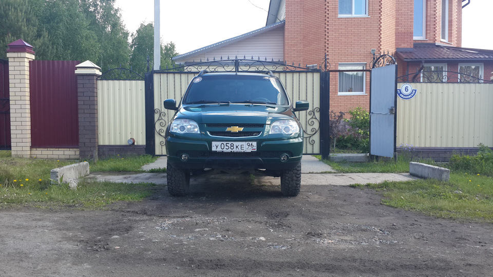

В итоге получилось всё хорошо, только не совсем доволен задней частью, так как она получилась чуть выше переда.
По результатам замеров сразу поле установки вышло:
— Перед от центра ступичного колпачка до арки примерно 50-51 см.
— Зад от центра ступичного колпачка до арки примерно 55 см.
После 250 км немного все село, но немного.
Ну и несколько фото, сразу после установки.
Но автомобиль стоит на, не совсем ровной поверхности!

Надеюсь! Пока все нравится, только амортизаторы просятся уже на замену, подустали.
Т.е на ранее установленный лифт комплект установил пружины Рейд?
Не совсем. Спереди, заменена нижняя чашка на стоковую, но проставочное кольцо 4 мм над верхней резиновой опорой (сток) оставлено. Сзади, все осталось без изменений только заменил пружину. Это ещё не финал, сейчас пока так поезжу, посмотрю как будет вести себя все это если что то подкорректирую.
