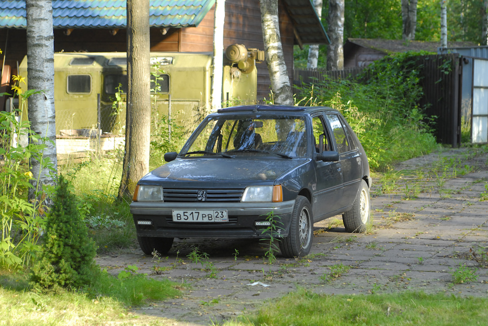

Прошёл примерно год с того момента, когда серый 205-й был извлечён из глубин моего основного гаража. Вообще, будучи целым, но некрасивым по кузову, собственно к крепкости железа не было никаких вопросов — машина с Краснодара. Но по технике авто тотально устало, плюс немалое количество колхоза отечественного производства. От случая случаю 205-й заезжал в бокс для ремонта, каждый раз с каким-то мешочком запчастей. И вот спустя примерно год мы имеем что-то похожее на машину. Далее я приведу приблизительный список проведенных работ, а пока немного фото, дабы разбавить текст.

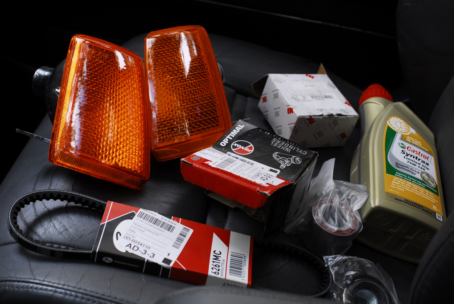

Сразу хочу оговориться: я не ставил оригинал. То есть, кое что, конечно, оригинальное, но большинство запчастей — не оригинал. С пежовским каталогом разобрался не сразу, многие запчасти оказывались не от моего авто, или от другой комплектации. В основном покупал то, что имело МИНИМАЛЬНЫЙ срок привоза, за приемлемую цену. Иногда это был оригинал, как единственное возможное к заказу. Основная идея была по возможности максимально быстро поменять совсем убитое на новое (неважно какого качества), а потом уже по мере необходимости менять на нормальное. Не совсем правильный, но вынужденный подход, тк не было возможности долго хранить машину в боксе. В будущем надеюсь эту проблему решить.

— фонарь поворотника левый
— ремень клиновый

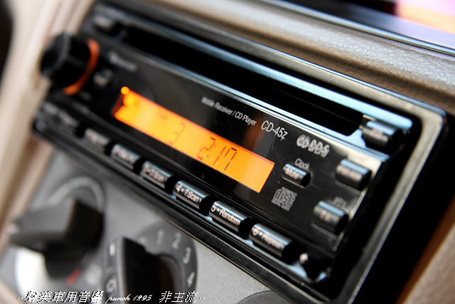

— Салон. Оригинальные сиденья передние. Получше музыку. Ретро магнитолу какую-нибудь. Кстати, присылайте варианты, чтоб с оранжевой подсветкой гармонировала.

Nakamichi cd-40z или cd-45z
магнитола — легенда и в пежо вписывается супер!
Ок, спасибо за наводку!
У меня кстати где-то дома кассетник Nakamichi валяется — с рэнглера в свое время выдрал ;)
По магнитоле однозначно я бы Blaupunkt брал
А модель-то, модель какую?
вот такую дичь
www.avito.ru/krasnodar/za…nera_blaupunkt_1448472882
Воу-воу, в 205 это не влезет!))

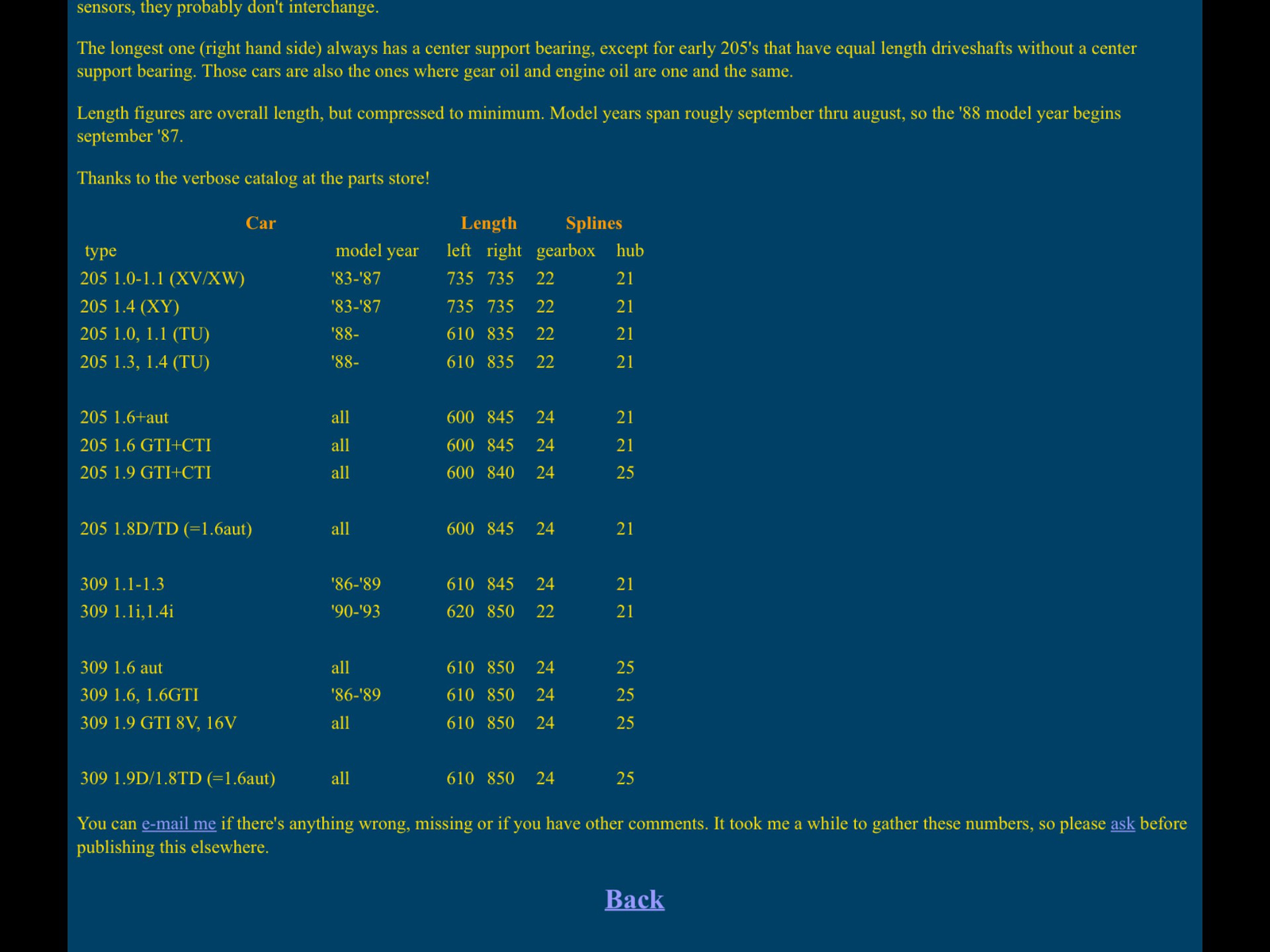

Вот по приводам
Спасибо! Сохранил.
Вот по приводам
а 405 там нету в списочке?)
Картинка у нас в клубе летала, вот и вспомнил) больше ничего нет

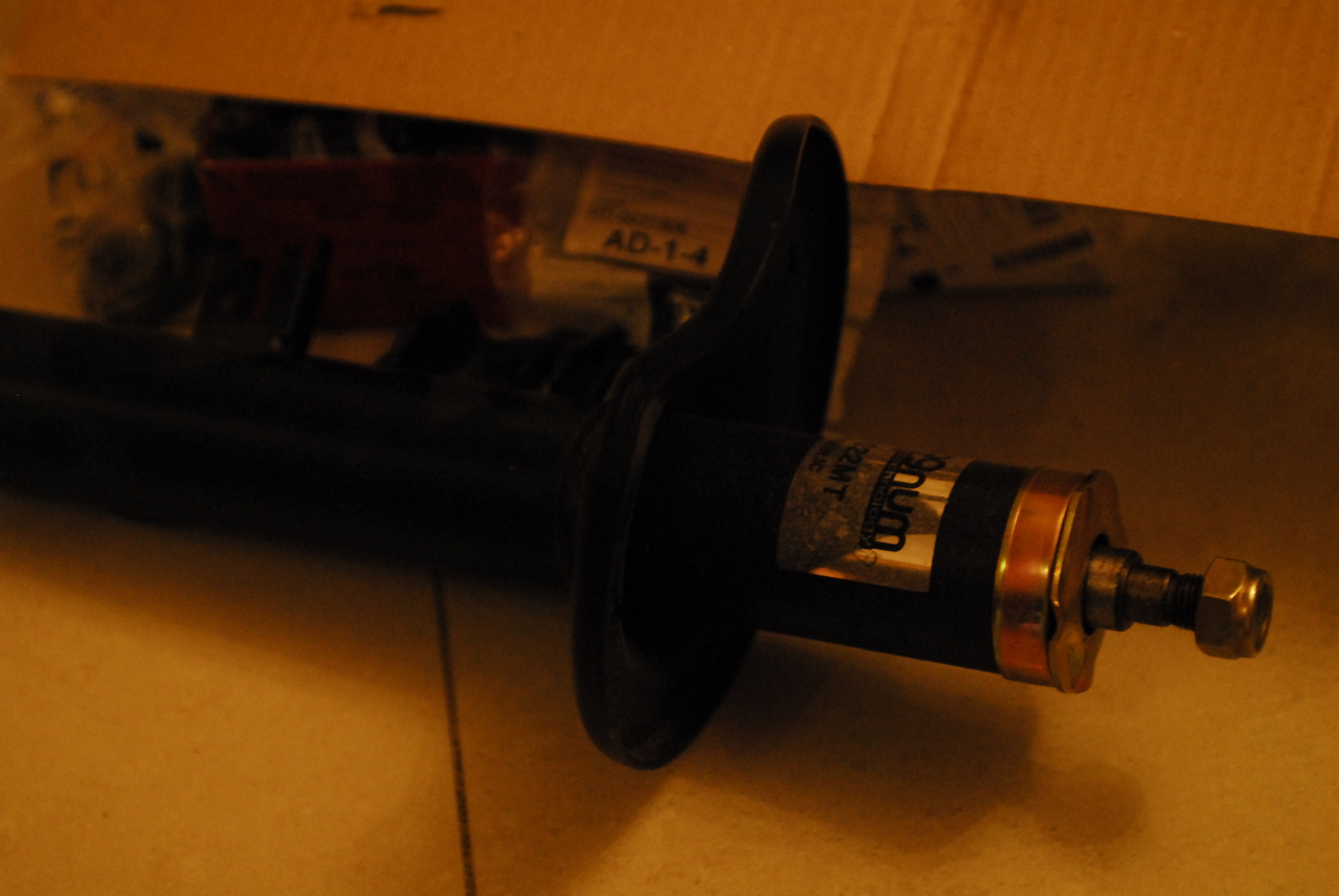

на фото передние аммортизаторы — можно артикулы и были оба или только левый?
От это некоторая боль! :)
Артикул: Magnum technology AHP022MT
Вообще, я думал, что их пара, но оказалось — один. А одинаковые ли правый и левый я не знаю. Все руки не доходят второй дозаказать.
спасибо за артикул. на фото правый. он намного дефицитнее, а чаще его попросту нет только левые. большинство производителей якобы не в курсе что в гти правый и левый отличаются. цена аморта ок 2500? и если что можно обратиться за помощью в покупке пары. ищу зимние заменителели для агх.
А артикул левого не подскажите? Цена вроде была даже дешевле, точно могу чуть позже написать. А вот сейчас цена на них 5-6 тысяч!
конкретно их артикул найти не смог, пробиваетя только как передний мост, сторона установки через /. но нет правых обычно, левых завались. еще могут в коробку с правым левый вложить. при заказе нужно обязательно оговаривать и желательно показывать зеркальную разницу.
KVAkk
a.d-cd.net/95861e1s-960.jpg разница на фото
Спасибо, примерно понятно.
Кхм. Раз уж про них речь зашла, это какая-то крутая фирма, дефицитная? Я-то их заказывал в качестве быстропривозимого дешевого варианта для обычного, не-ГТИ 205.
по фирме непонятно, вроде и офиц. сайт есть а каталог непонятный какой то. на фото явно гти амморт, у обычных чашка вниз и стаб к рычагу крепится.
Только что их каталог открывал, непонятно нифига. Вообще на 205 ничего не пробивается.
Странно, конечно, что он у меня по вину пробился. Ну, значит, не так жалко, надо перезаказывать на обычный 205.
ну на обычный с парой станет, просто не использовать ухо крепления стаба. ну и куда сместится рабочая зона с не гти пружинами вопрос. амморт всплыл интересный ему бы пару, возможно один где был в остатках поэтому недорого, или только правые у этого производителя.
Вот я про остатки и подумал. Задние Н-групповые бильштайны вообще за 3500 пару ухватил, а так они по 11-14 тысяч.
