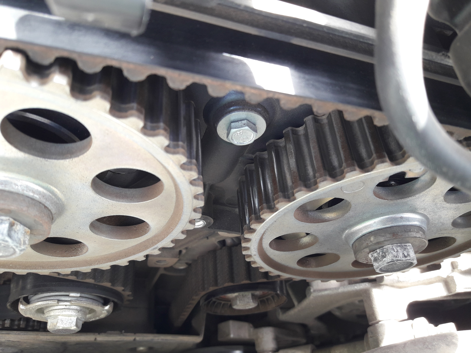

По факту при пробеге в 65 тыс.км привод ГРМ выглядит так.

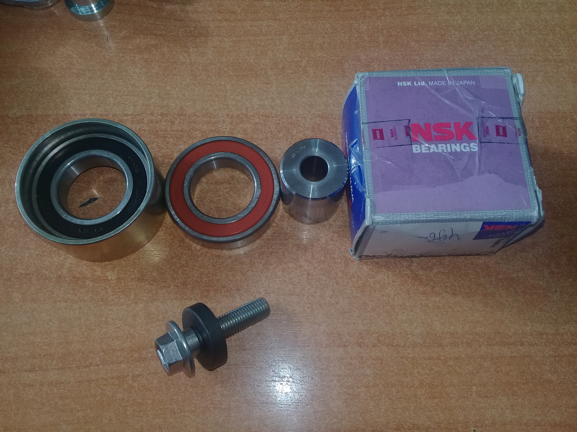

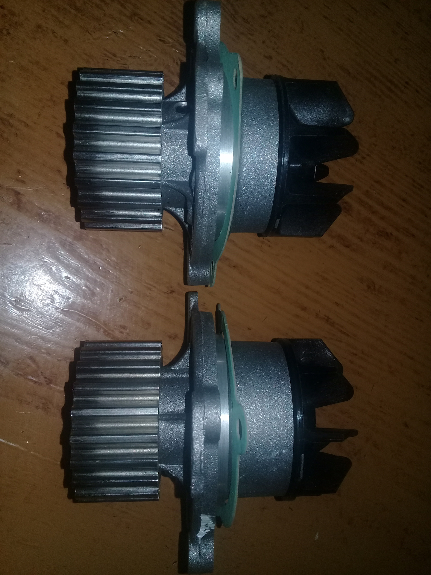

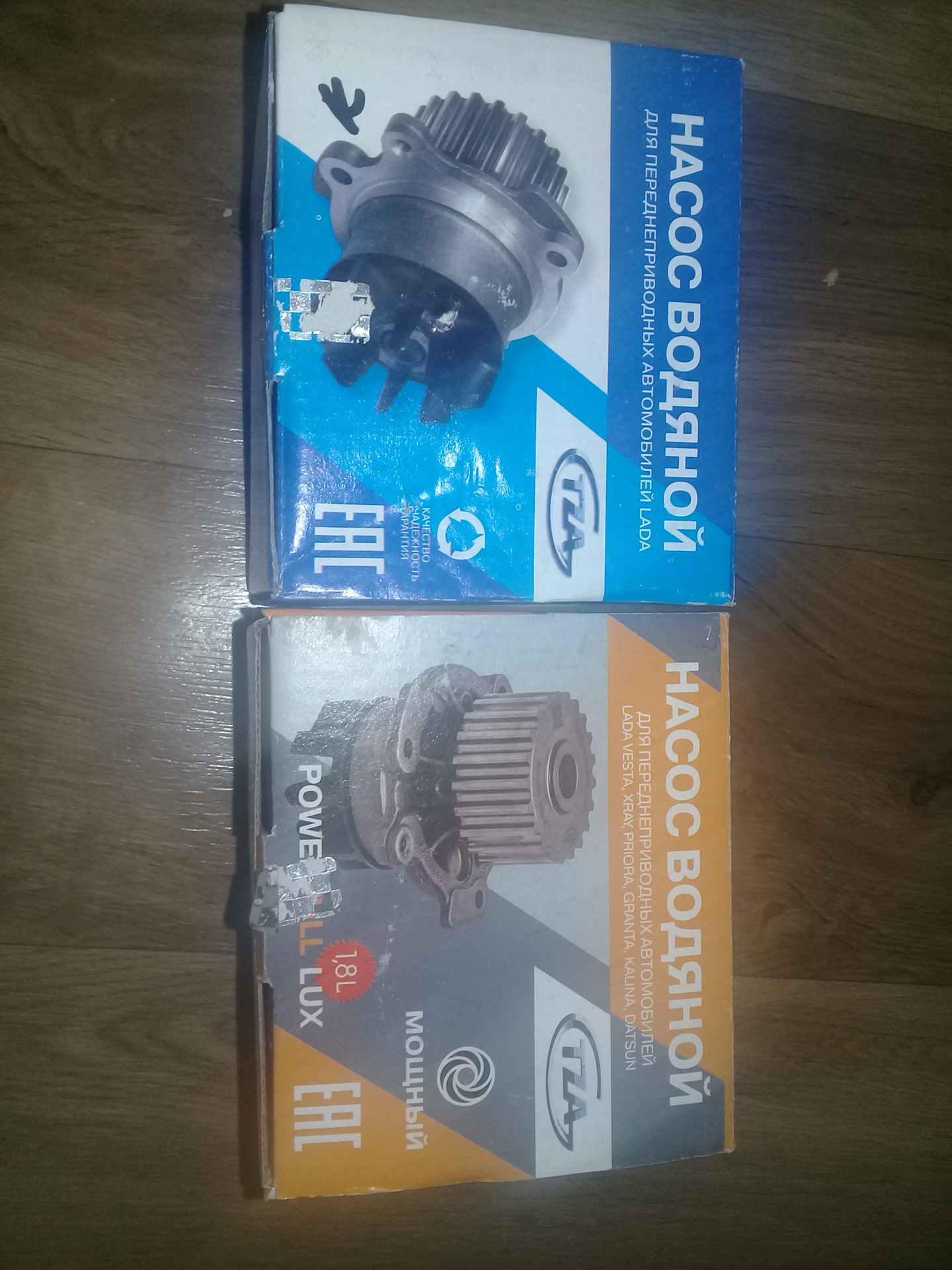

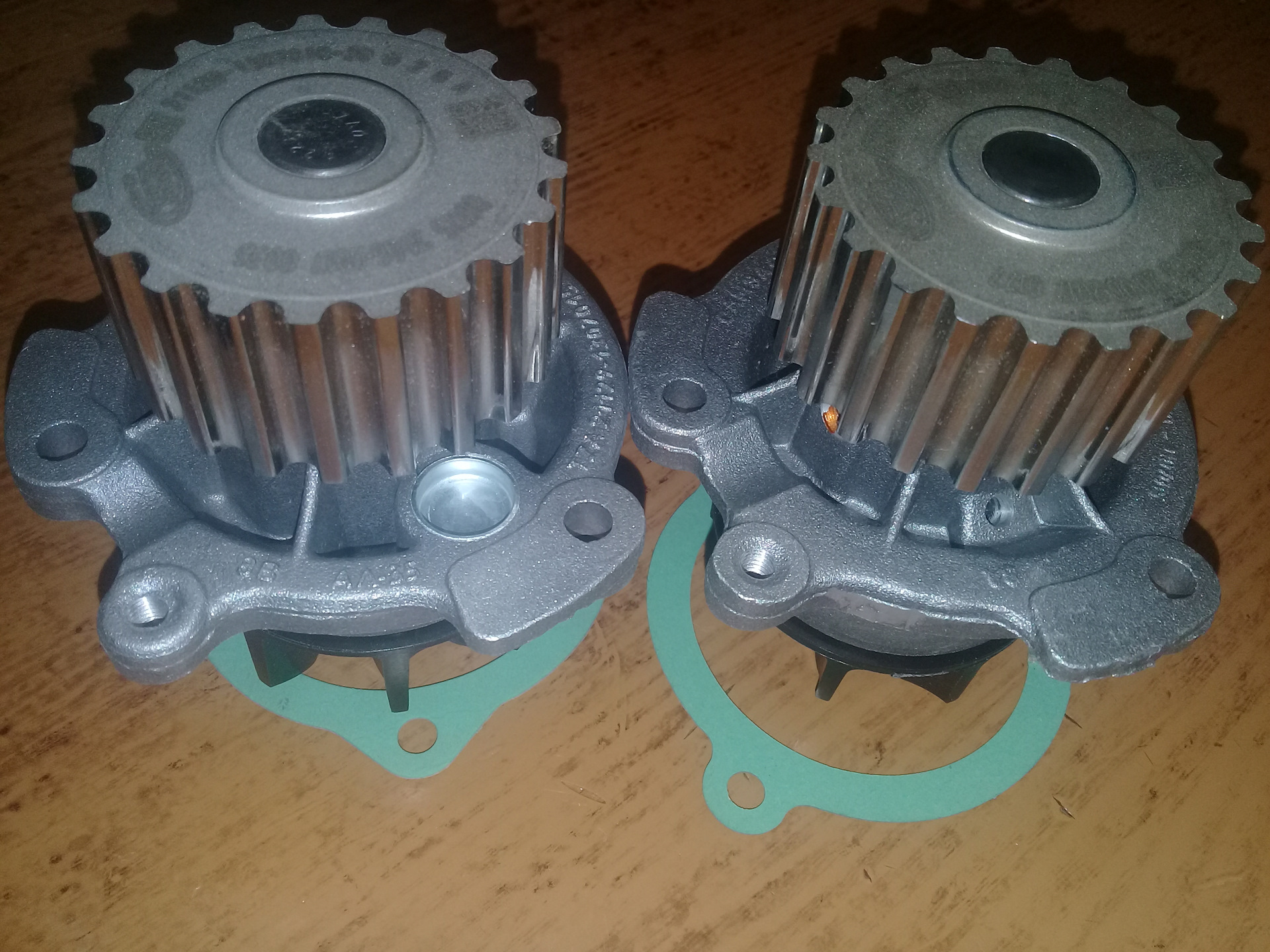

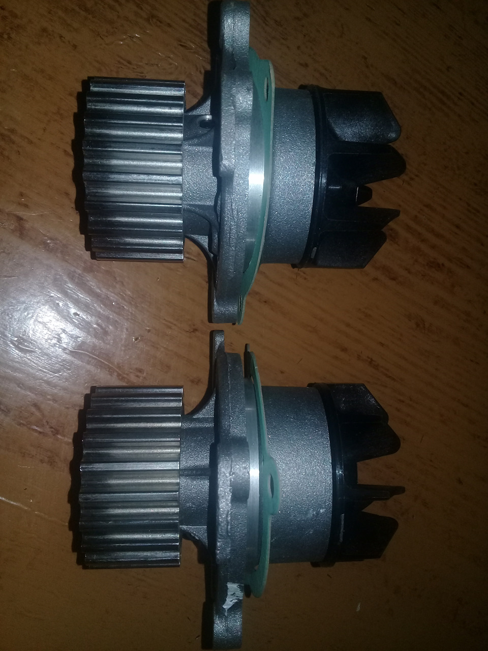

1. Помпа ТЗА POWERFULL LUX OEM21129-1307010-20.

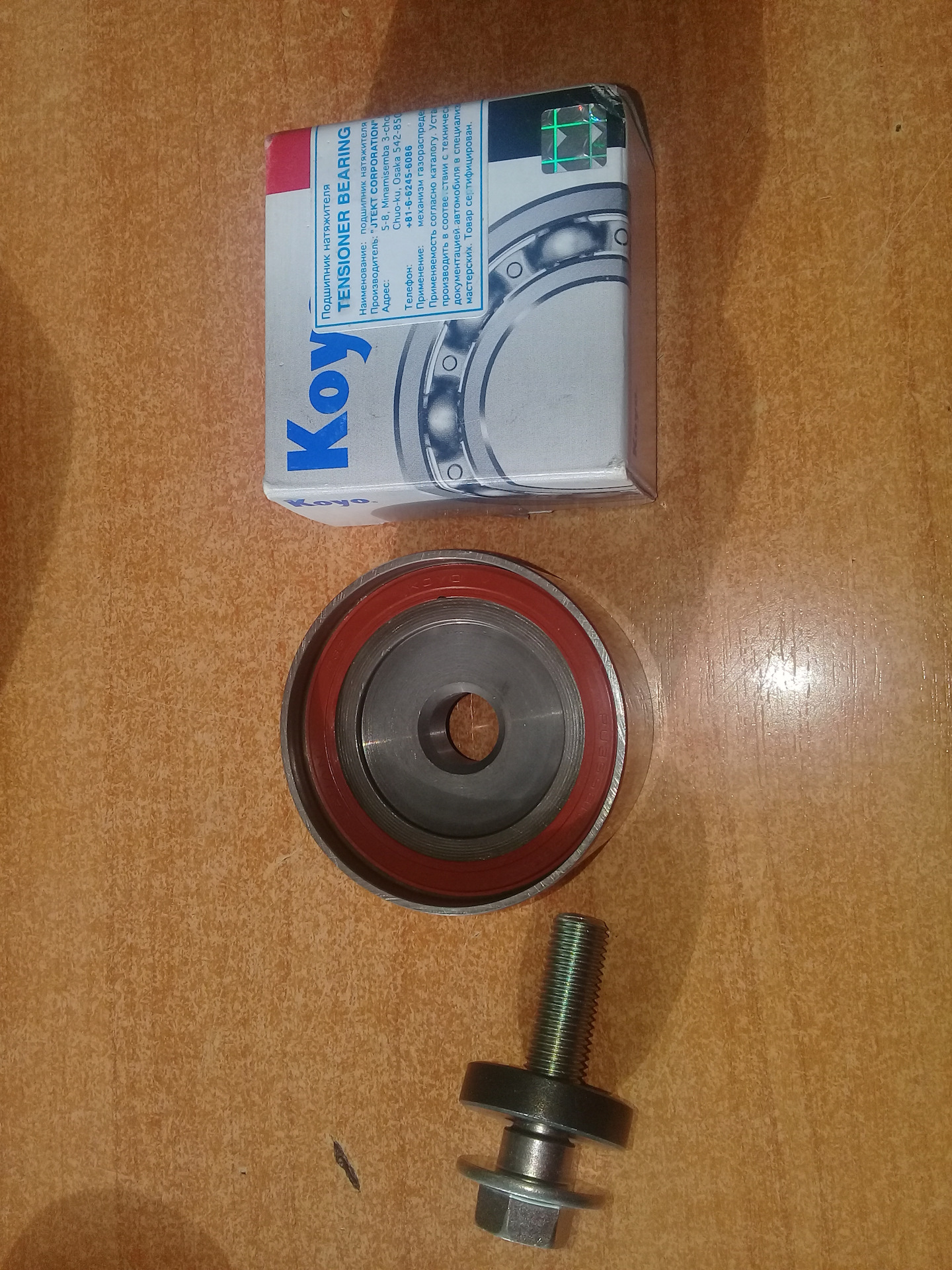

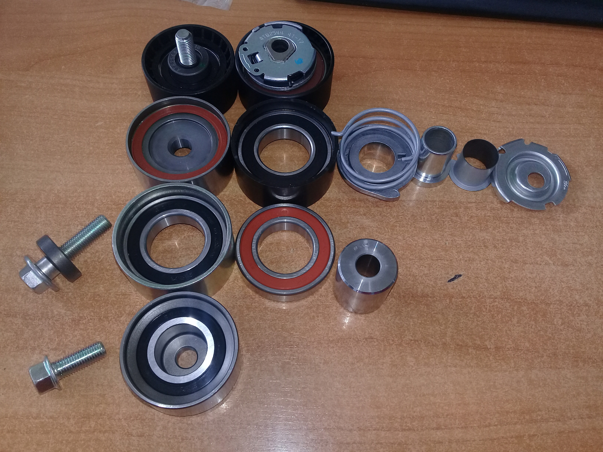

2. Ролик опорный KOYO PU355816RR9D и хитрый болт Toyota 9010510248.Ролик полностью металлический, диаметр чуть больше стока. Также нужна шайба 2108-1006130-10.
3. Ролик опорный NSK 60TB062B01. Он состоит из 2-х подшипников, один из которых нужно выпрессовать.Второй подшипник отцентровать во внешней обойме. Работа проста, особенно если пресс под рукой. Фото в стоковом состоянии почему-то не сохранилось.

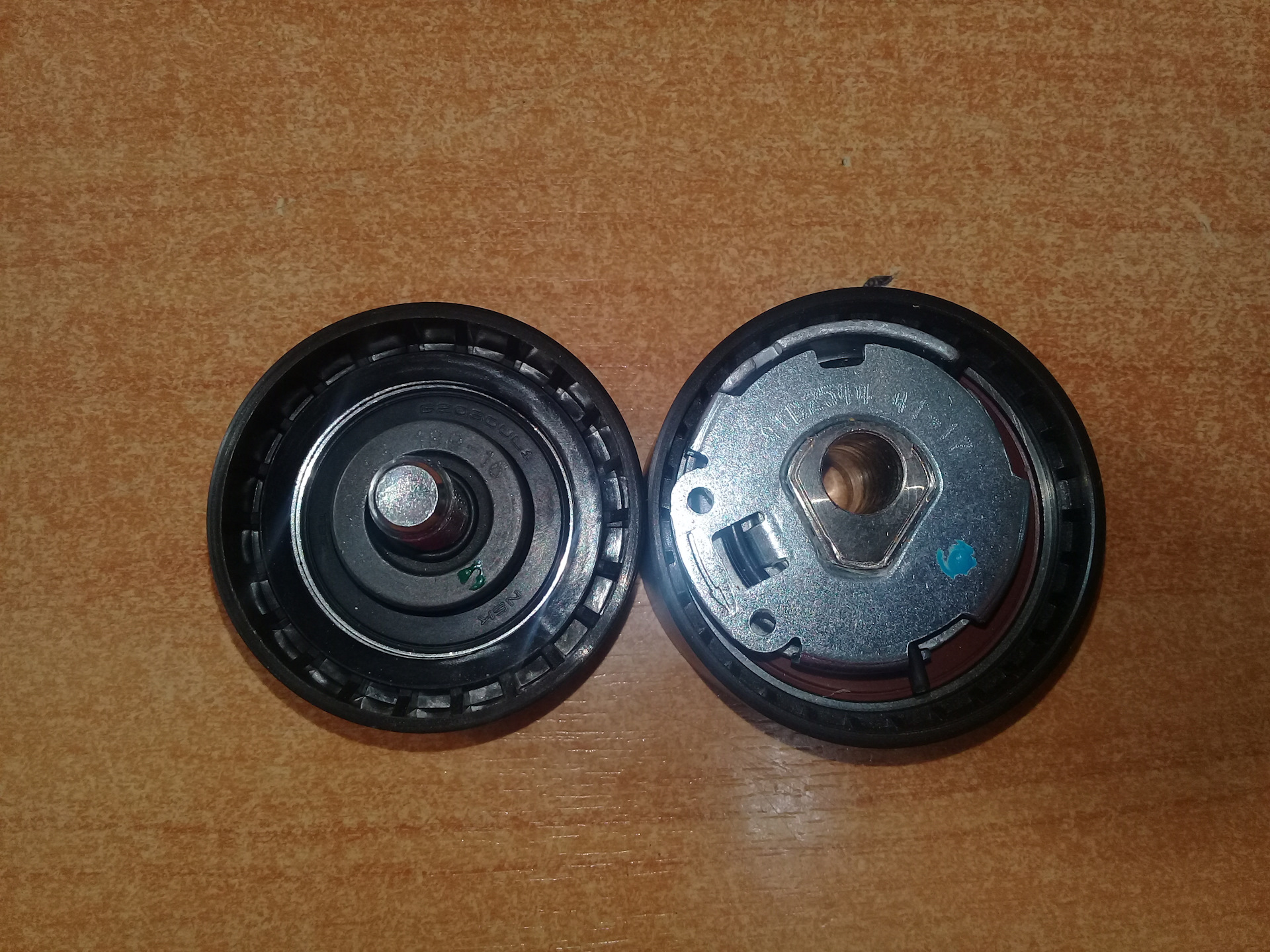

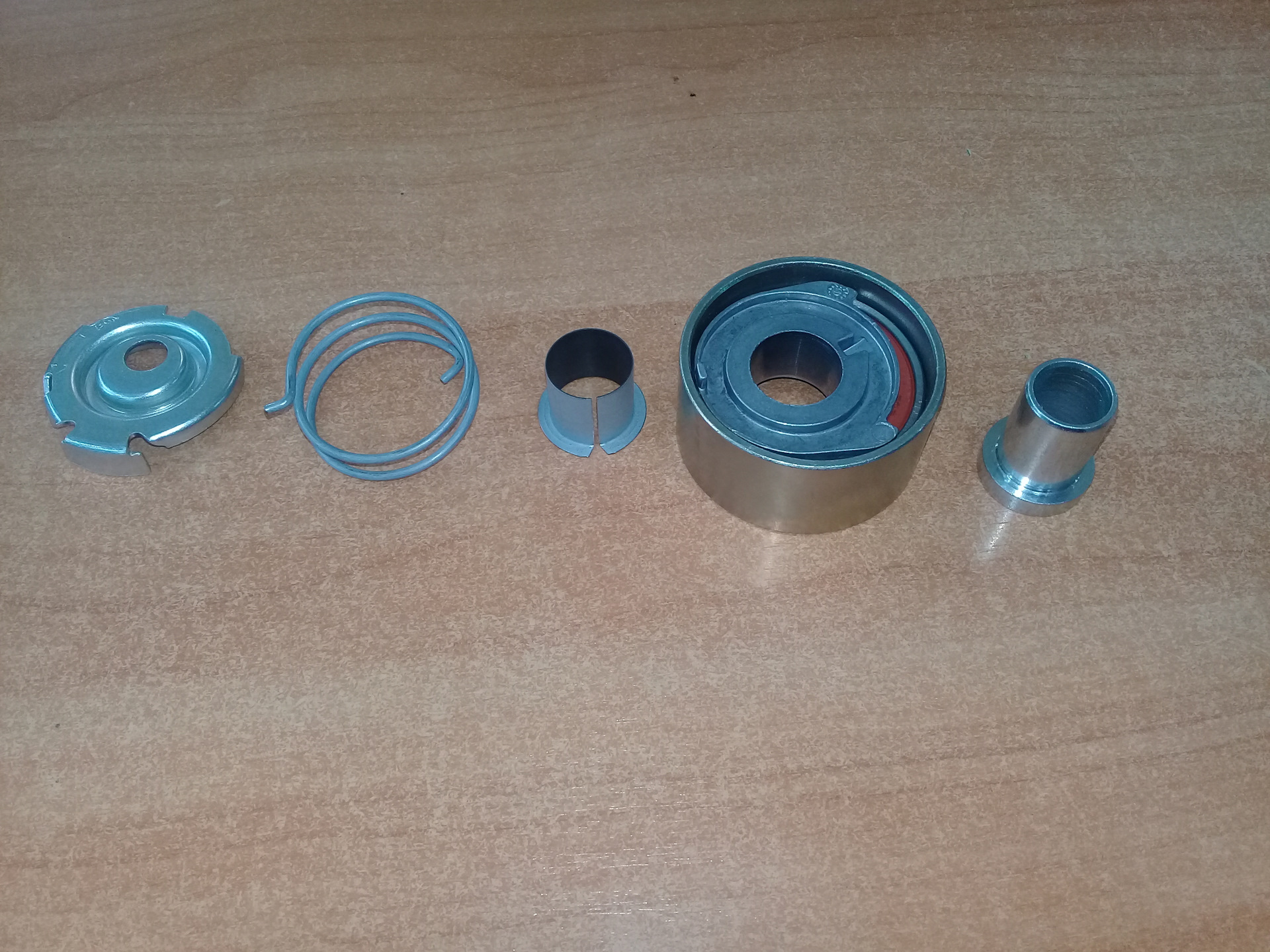

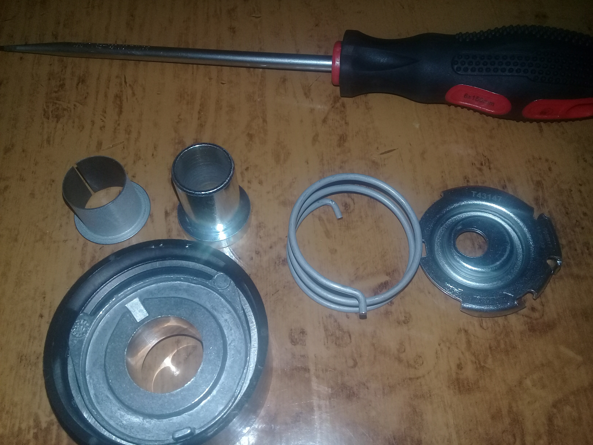

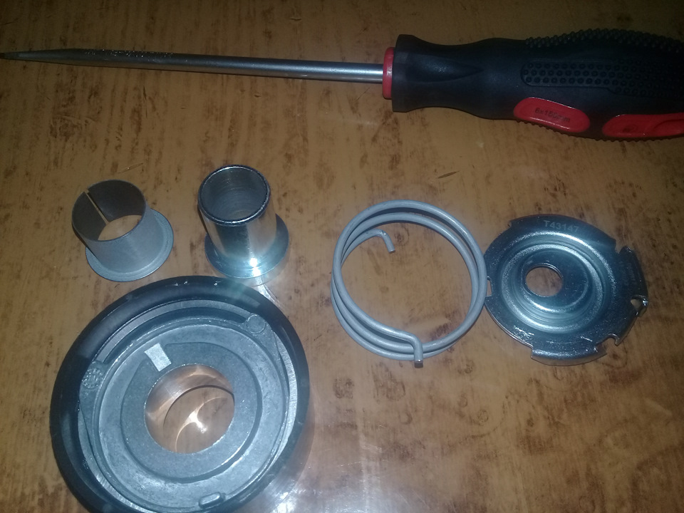

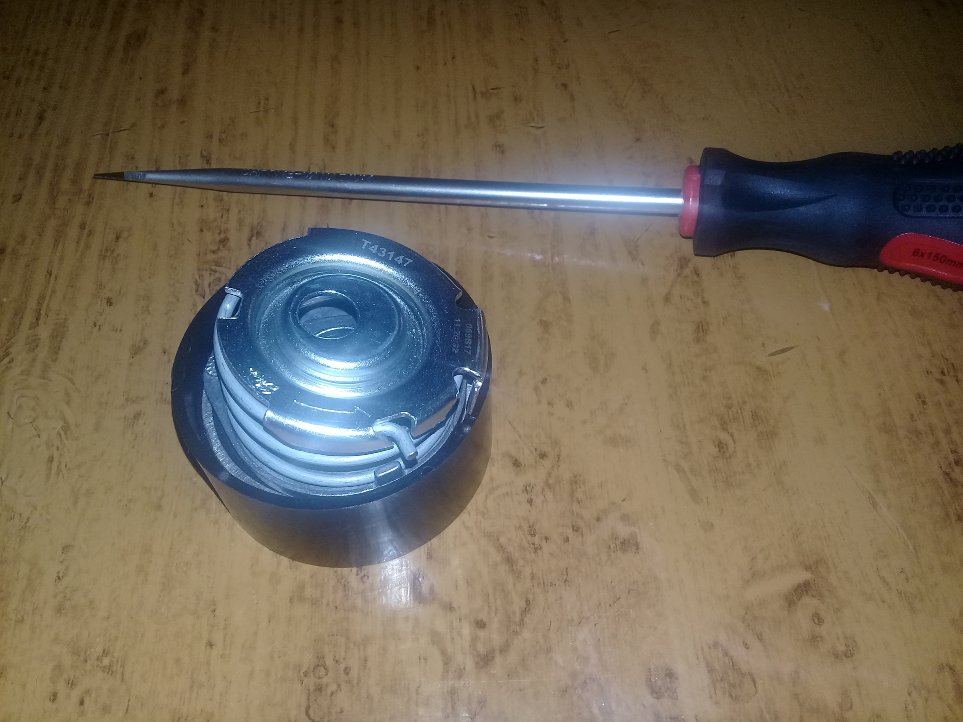

От штатного ролика нам потребуется натяжной механизм. Поэтому его тоже безжалостно разбираем.
Все это хозяйство пылилось дома на радость жене))) Возможно по этой причине при невыясненных обстоятельствах ролик KOYO был безвозвратно утерян. Исчез и все тут. Шайтан завелся, в мечеть ходил, грешить перестал, а ролика все равно нет. Ну да ладно сказал я и перезаказал ролик вновь. Но меня ожидал облом — вместо PU355816RR9D приехал PU355816DRR9D, который отличается диаметром отверстия под болт. Отправил его обратно, в СДЭКе его потеряли, обмена пришлось ждать более 25 дней!

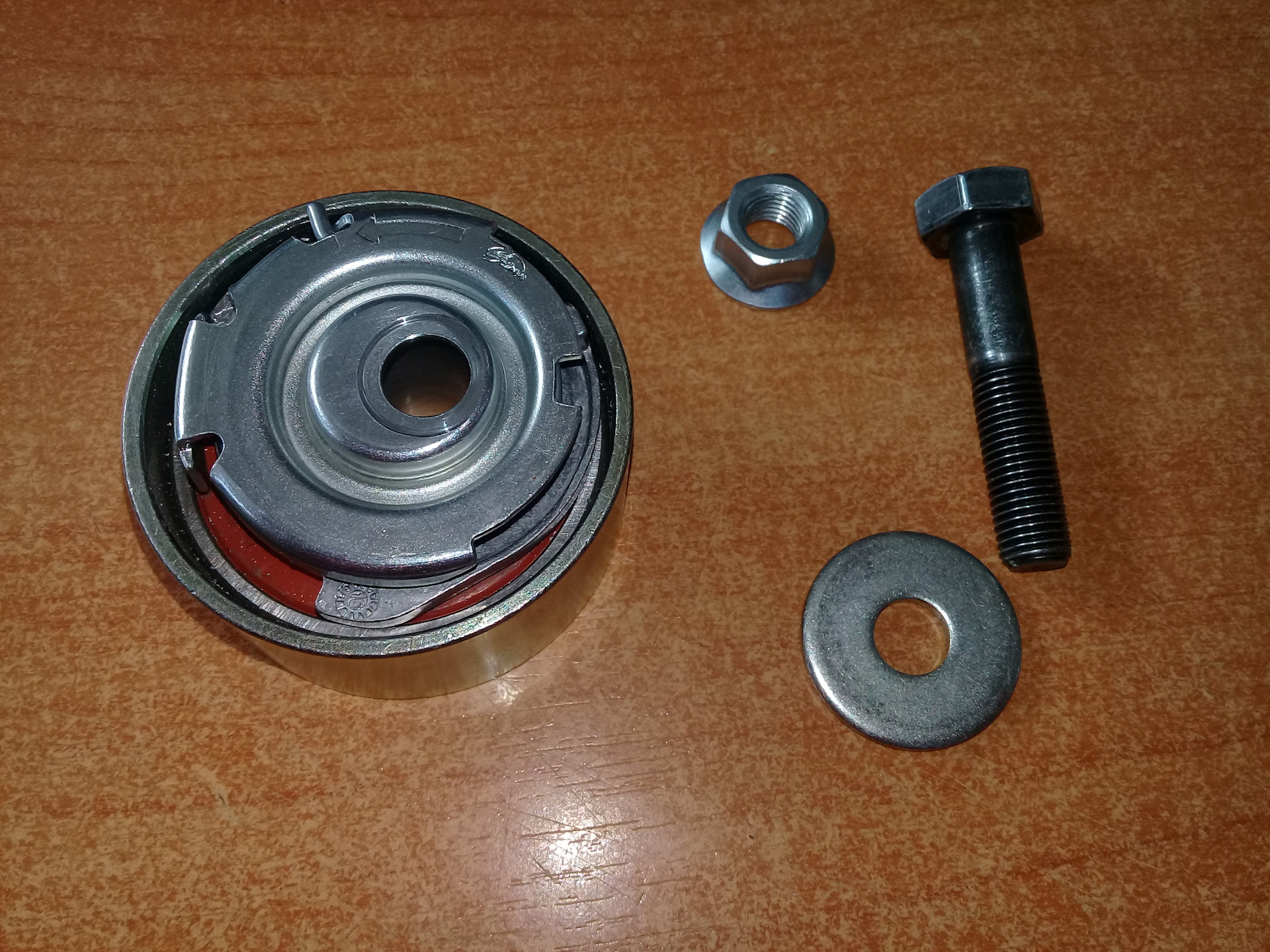

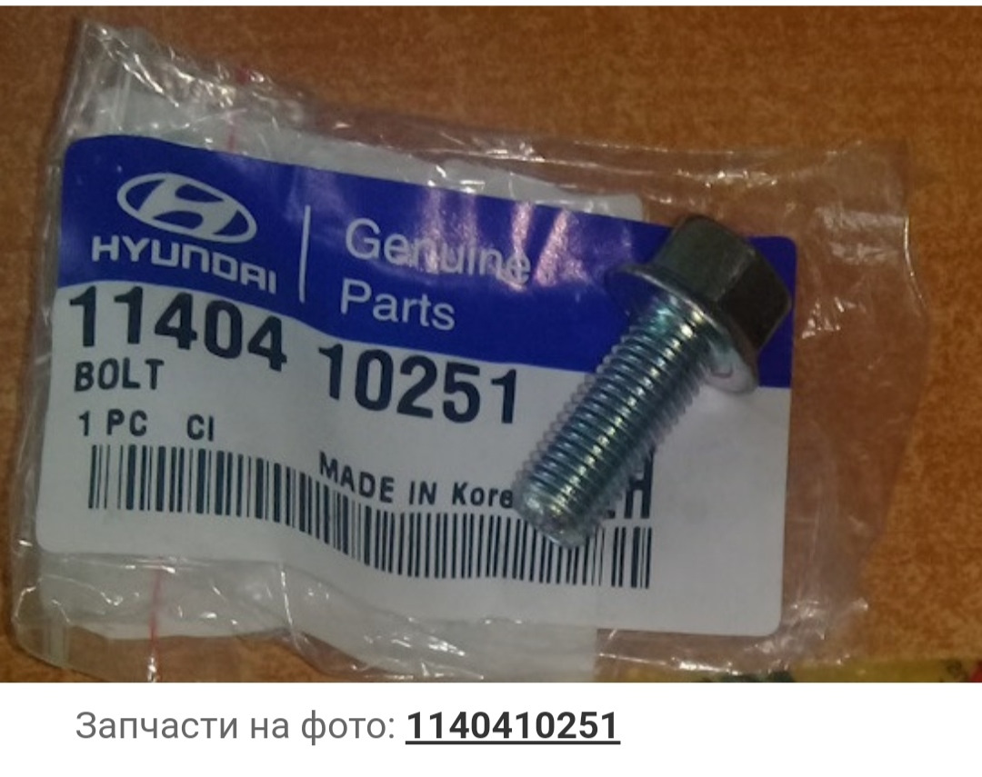

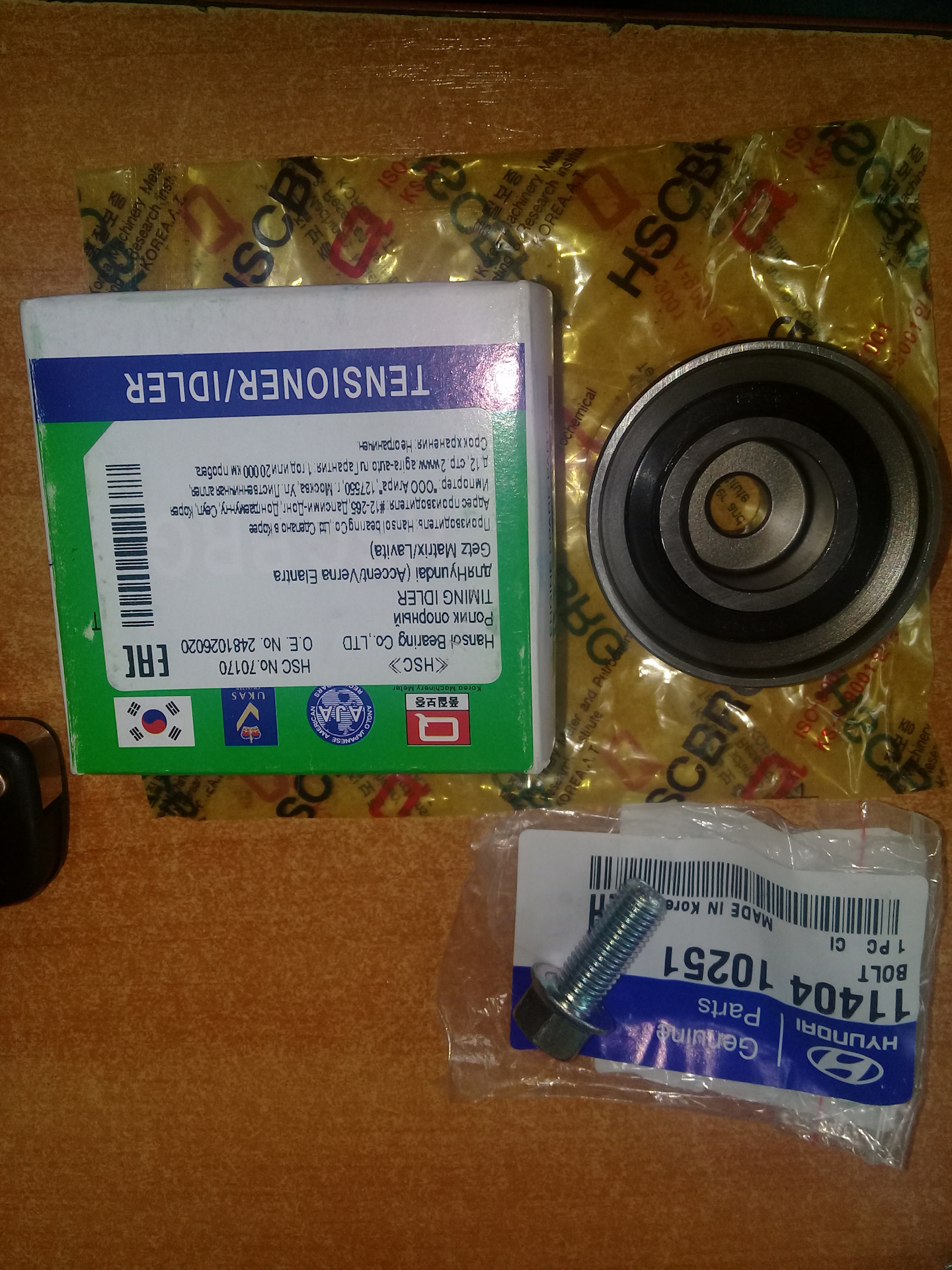

В это время был успешно заказан ролик опорный автомобиля Хендай Акцент HSC 70170. Этот ролик одинаков по диаметру со штатным роликом Gates. К нему был приобретен его же болт.
До кучи были приобретены ролики Dayco ATB2544 и ATB2543.Понимаю, что разошелся, но остановиться я уже не мог! Приступ маразматичного перфекционизма овладел мной и требовал новых финансовых жертв!

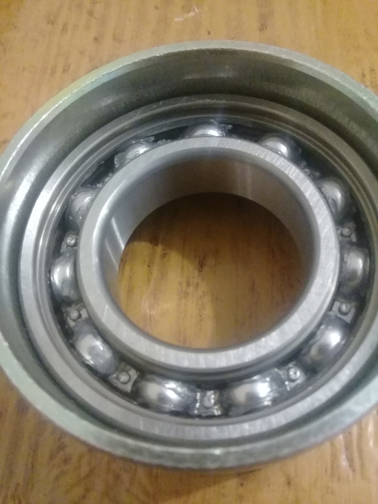

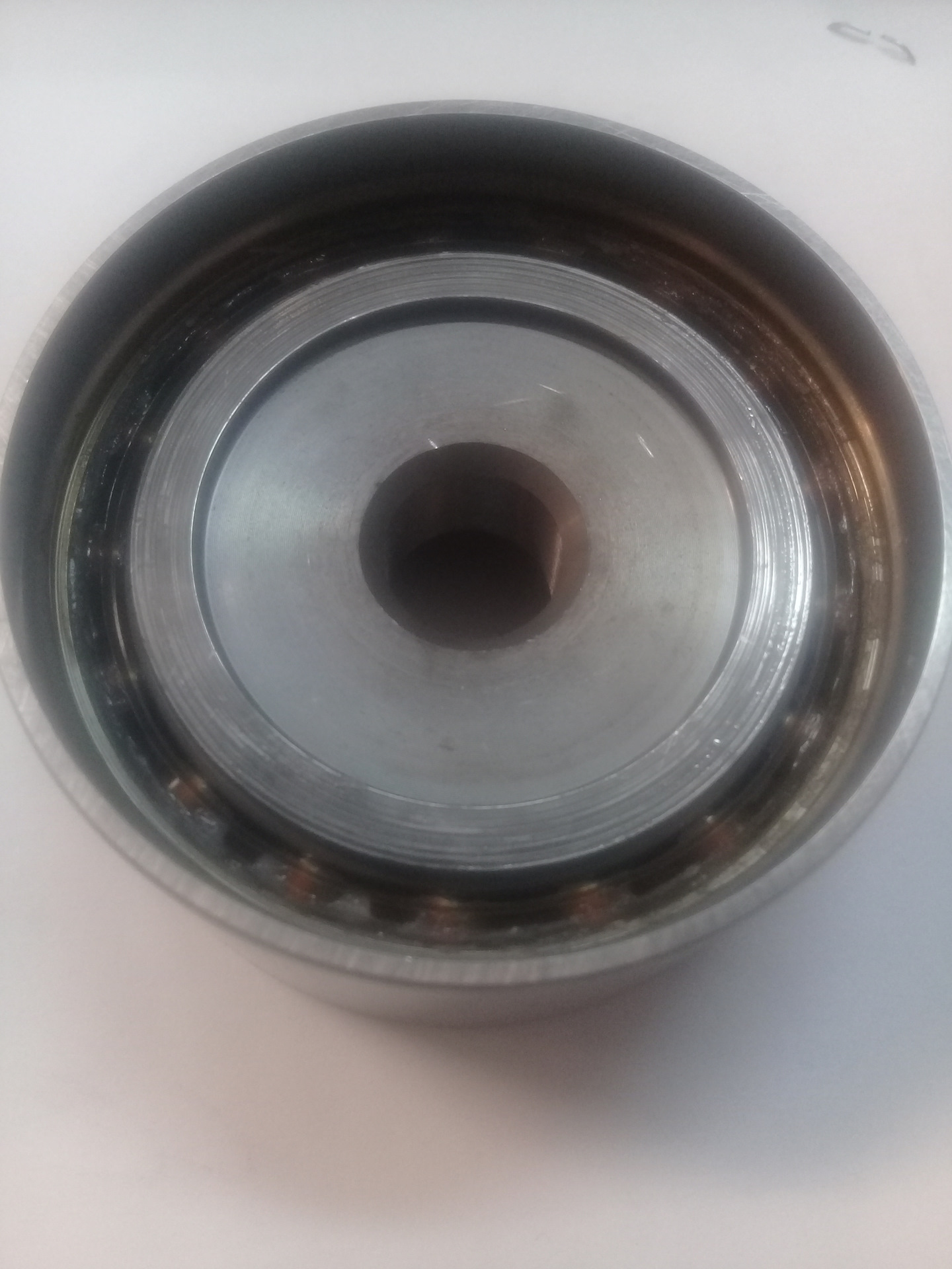

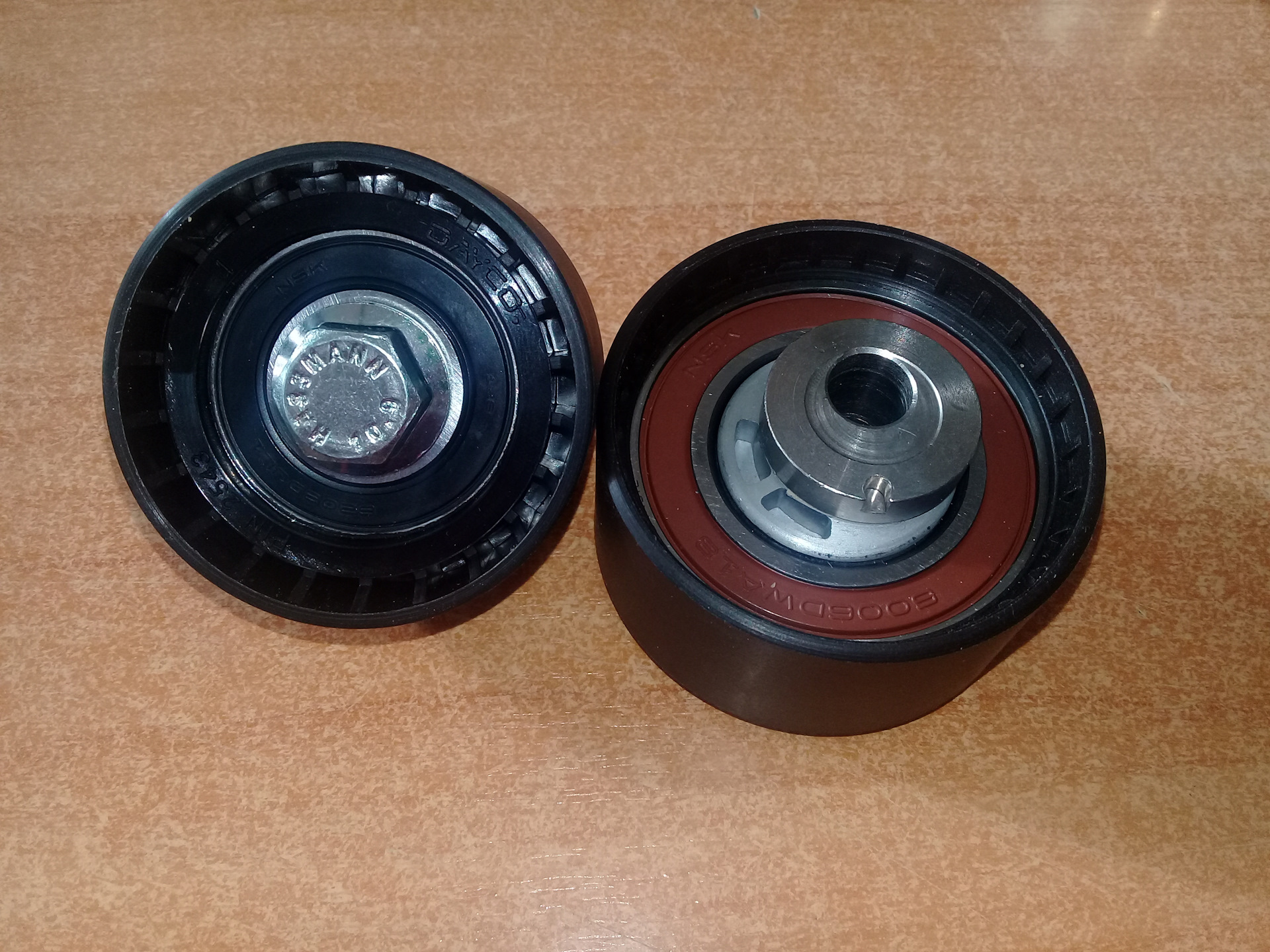

Анализ всего этого барахла выявил следующие моменты. Лучше всего смазаны штатные ролики Gates и Dayco, в ролике Koyo смазки меньше всего, ролик NSK (а он имеет целых 2 подшипника) смазка сосредоточена на пыльниках. Ролик Хендай/Киа HSC 70170 отлично смазан, но имеет ощутимый люфт. Также хорошо люфтит NSK, оставшись в обойме один.
Левый столбец сверху вниз — опорник Dayco, Koyo, донор NSK, опорник Хендай/Киа (в данном случае HSC 70170).
В правом столбце опорник Dayco и Gates. На этом фото практически все готово для установки, осталось лишь скрестить опорник NSK и натяжной Gates.
На выхлопе мы имеем ремень ГРМ Gates, помпу ТЗА POWERFULL LUX, натяжной ролик в металлической обойме с подшипником NSK c механизмом Gates, а с опорником я еще не определился. Склоняюсь к Koyo, но его нужно хорошенько смазать. Подскажите чем мазать камрады! Склоняюсь к МС1510.

Ого, как легко разбирается натяжной подшипник . Просто отверточкой 😮 только надо знать, где поддевать😅 я мучался, так и не разгадал тайну
Главное ничего не сломать)))

А с резбой на болту точная информация, кто то из знакомы ставил?
Перечитайте ещё раз. Все написано
Hyundai — 24810-26020 (+ болт Hyundai 11404-10251) всё подходит без до работак?
Если это номера из моего поста, то да
Grantavod21905
Беспокоит подойдёт ли резьба на болту
Естественно подойдёт

подшипники из NSK 60TB062B01 имеют хорошо ощутимый люфт. выдающийся люфт, можно так сказать. Ибо их там два, а ос адын через них проходит, да еще и обойма — что бы не было лишних натягов.
В сборе с механизмом натяга он люфтит на уровне Gates
подшипник откровенно болтается и в сборе и без сбора
У меня близко такого люфта нет. Ощутимый, но не более
там два подшипника. Два в обойме и в середине ось с натягом. Если не будет люфта- в подшипниках при установке(после запрессовки) появится натяг.
Согласен. Именно так
Что ещё за помпа для 1.8?
Подходит на все шестнари. Увеличенная циркуляция, импортный сальник
Я её поставил, время работы вентилятора сократилось, и сегодня наконец-то +25 на улице, вентиль намного реже включался, писал об этом на приороводе, грантов форуме, короче там все думают что у меня самовнушение!
Конечно реже будет включаться. Циркуляция лучше идет

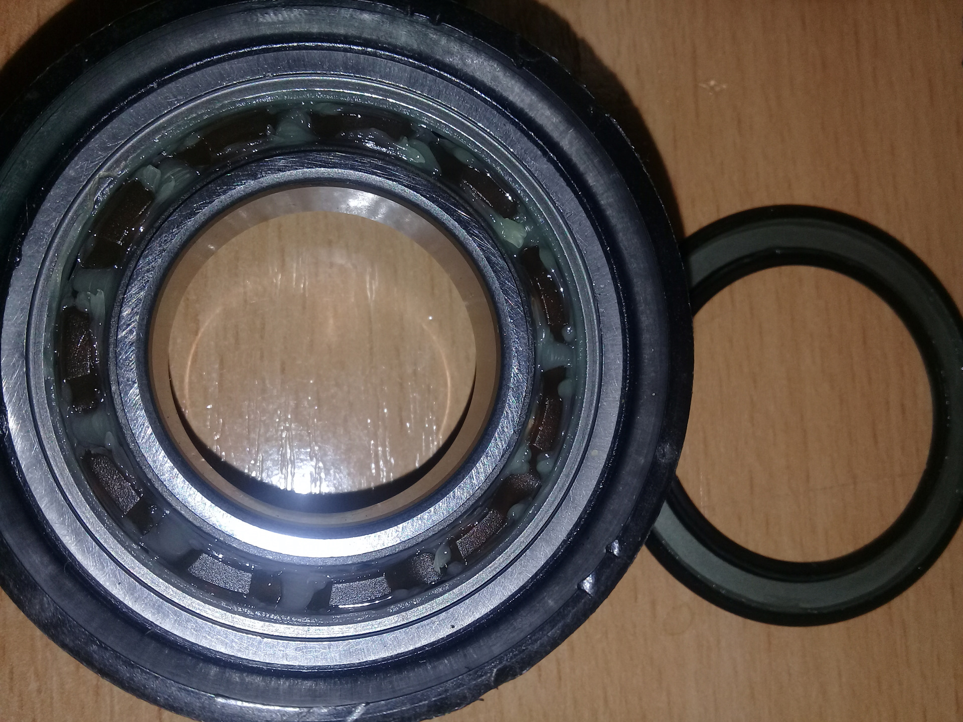

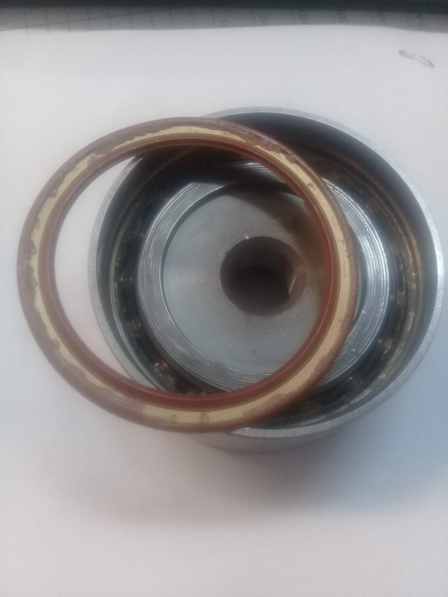

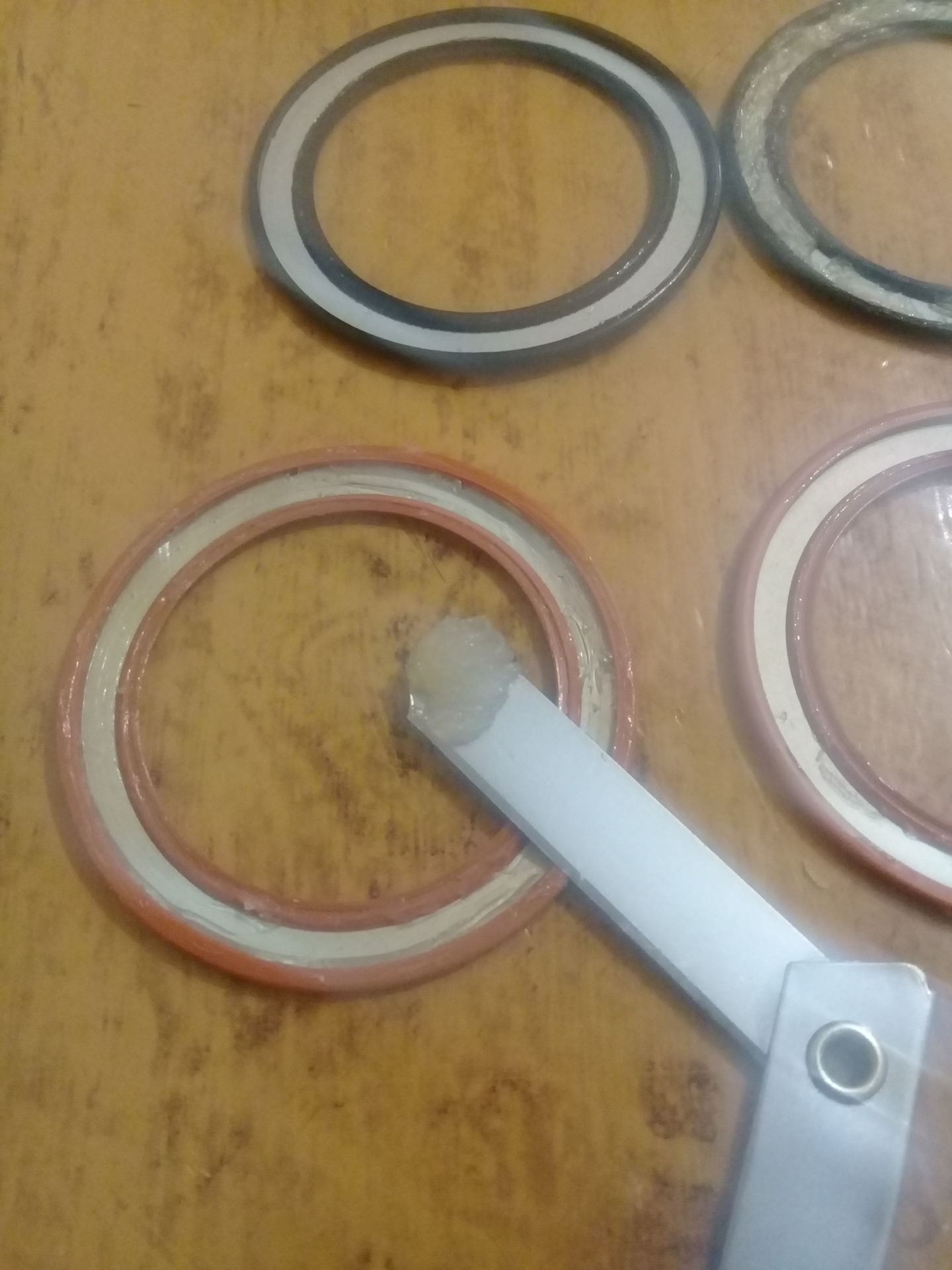

Интересно, как так запросто выковырял уплотнение из ролика Койо? Скорее всего повредил его.
Снимается очень просто. Повреждений нет
KOLOBOS
Легко с внутренней части сальника, тонким шилом
как легко? оно же плотно сидит. тем более металлическое.по любому после снятия закосяченное
Я после пробега 75т, решил вскрыть койе, чуть шуметь стал, тем более все поменял, так вот ковырял с наружной части сальника, весь покоцал, дай думаю с внутри попробую все равно все заменил, тонким шилом подковырнул с внутренней части и повёл шило с маленьким углом по кругу и он легко вылез.Смазки там практически не было
Ну ты ж его не ставил. вот если бы после снятия он прошел хотя бы 50 то можно сказать что было снято без повреждений. а так хоть чуть но уплотнение изгибается и не будет уже в одной плоскости, а винтом.
Я так понял что он там с внутренней части за счёт мягкой резины держится что ли, и заправился очень легко, даже не щелкнул, короче надо ещё раз попробывать
Подтверждаю, пыльник отлично снимается без повреждений
С внутренней части сальника сальника?
Да. Так правильнее.

На фото какая т-ра двигателя?
Не могу сказать. Приехал в гараж. Разобрал, поболтал с соседом. Сразу фоткал или потом я не помню
Слабая натяжка. Может срезать.Нужжно срочно натянуть. Совместить метки при 20градусах и проверить работу натяжителя на хх. Если неподвижен то менять ремень комплектом тогда. Фото на моем горячий.
На выходных постараюсь махнуть комплектом
KOLOBOS
Опорник смазка уже покинула, да и ремень малость перетянут — смещение должно быть не более половины зуба при T>90. Советую обратить внимание.
Шеврон sri на полимочевине, именно для средне-высоко оборотыстых подшипников
Спасибо за совет
Ну или huskey Slipkote ® polyurea MP-2 grease, это оригинал, с которого шеврон брал пример :)
Тоже полимочевинная, но более термостойкая. В целях эксперимента забил в натяжной ролик обводного ремня.
29 тыс. км уже пробежал, посторонних звуков не издает.
Тестирование продолжаю.
для понимания разницы
www.wlbs.ru/chevron/docs/SRI_Grease.pdf
huskey.ru/TPI/SLIPKOTE%20…a%20MP-2%20Grease_Rus.pdf
Наглядно и очевидно, кто здесь папа.
Оригинал имеет рабочий диапазон -40 ÷ +235, клон от шеврона -30 ÷ +177.
Вязкость одинаковая… легкие отличия.
