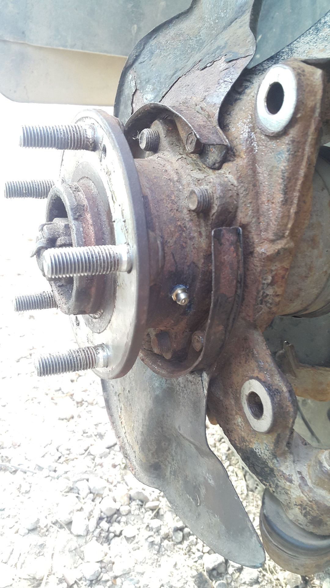

Доработка ступицы Хундай Санта ФЕ сводится к закачке в ступицу дополнительной смазки. Ожидаемый результат — увеличение срока службы. Процедуру можно выполнить как на ступице из коробки — перед установкой, так и на стоящих на авто. Проводить такой труд на ступице, которая загудела, не целесообразно. Скорее всего, беговые дорожки и шары, уже в сколах.

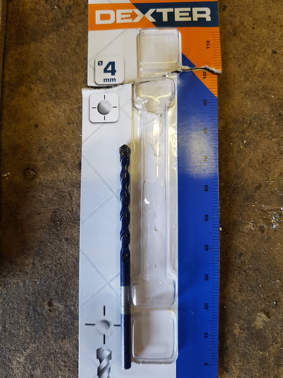

Сверло Dexter 3-4 мм, кто какое выберет Такое или Другое.

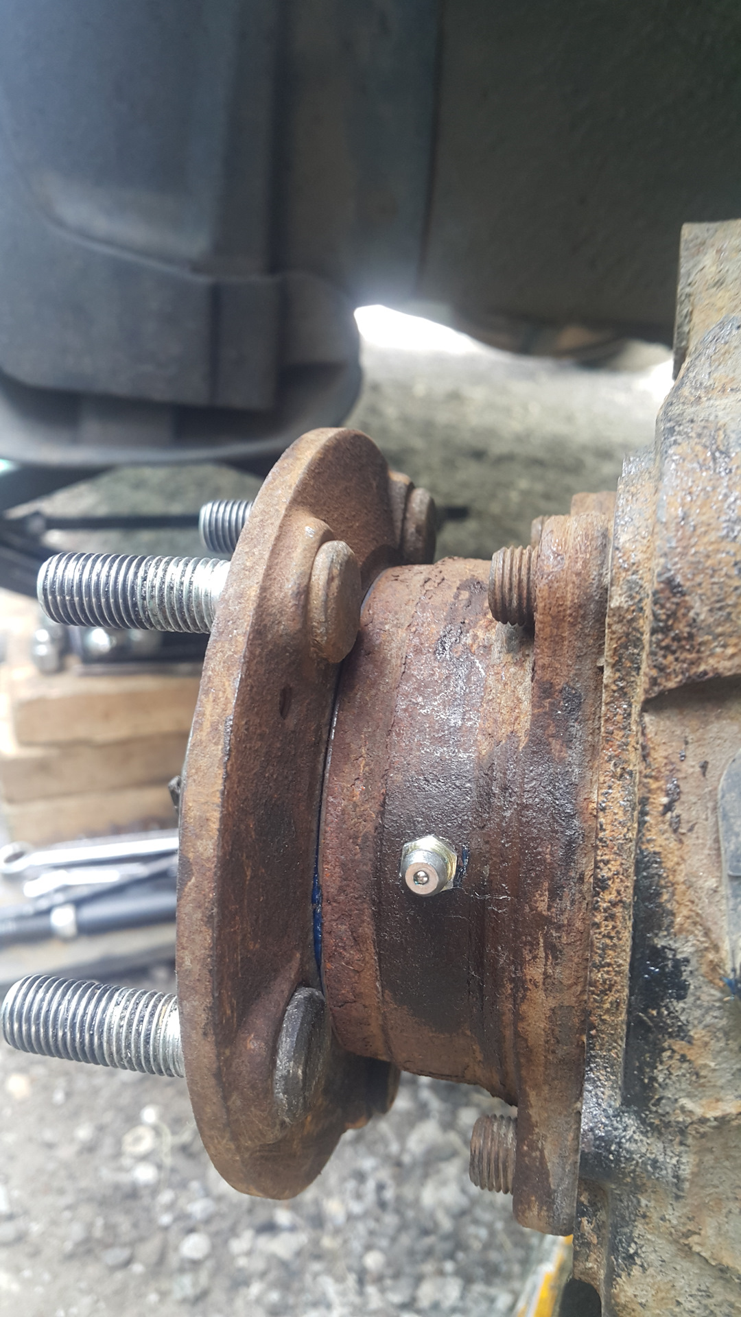

Наружная часть ступицы обычный металл — берет обычное сверло. Намечаем место сверления, чтоб попасть в центр между беговыми дорожками. Сначала сверлил тонким сверлом, потом рассверлил сверлом на 3,5 мм и закончил 5мм. Когда заканчивается мягкий металл, обычное сверло встает — сверление прекращаем. Опилки можно вытаскивать с помощью тонкого предмета с прикрепленным к нему магнитом.

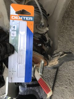

Сергей Егоров — Prapor5, путем проб, рекомендовал сверло как на фото ↓.
У него оно с легкостью прогрызло цементацию. Я купил, посадил 4 таких сверла, и пробился только 5ым — измучался. Возможно дело в разной заточке партий этих сверл (к примеру мне попались не такие удачные), или разница в цементации ступиц (у него 3 санта, у меня 2 санта — ступицы у них разные). В частности на передней оси стоят IJ113013.
Сегодня наладился сверлить вторую переднюю ступицу. Купил в Леруа 6 сверл от Prapor5, и на пробу перьевое сверло 4мм, этой же фирмы, точь в точь как на картинке. Стоимость 67р ↓.
Кто будет пользоваться таким перьевым сверлом, предупреждаю**** наконечник сверла из хрупкого твердосплава. В момент, когда сверло начнет пробивать отверстие, наконечник может легко сколоться и даже заткнуть дырку — сведя труд на нет. Лучше не давить, а еще лучше, закончить отверстие сверлом как от Prapor5 — его наконечник сколоть сложно.

купил перьевое сверло--сверлю им--смотрю пыль металлическая.обрадовался-думаю грызет оно металл))) а оно сточилось все ((( а ступицу так и не просверлил((( вот теперь в раздумьях--какое сверло брать, какими оборотами сверлить правильно цементацию?
Сверло сверлу рознь. В теме есть что сверлит, или подбирай из наличия на месте.

на каких оборотах сверлил перьевым сверлом? смотрю у нас похожие польские есть в магазе
Не высокие обороты, шуруповертом. Не те сверла, не тот токарь, раз ни как не выходит.
Привет. Классная заморочка. Очень нужная. Только вот мне кажется со сверлами вы немного ошиблись. То, что с пером на конце для керамической плитки. А то, что темно-синее, с наконечником для ударного сверления, под перфоратор.
Привет. Не ошибка, а выбор тех, что сверлят подшипник.

Как расстояние под тавотницу вымерять? У меня FL, какие там ступицы стоят, я незнаю, может родные, может нет.
На первом фото все видно. Нью и Фл ступки одинаковы.

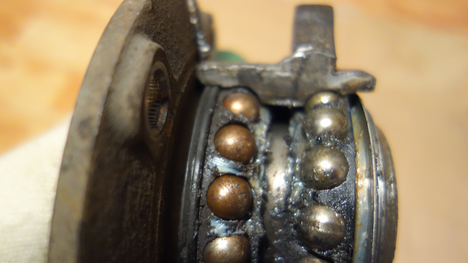

Задача не выдавить старую смазку, а заложить туда достаточное кол-во. Распил ступок показыввает, что смазки там слезы-или так заложено с расчетом сократить службу, или ее вымывает.

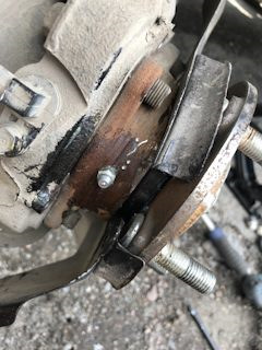

Сегодня засверлил одну ступицу. Ох и не легкая эта работа скажу я вам))))) Сделал 2 оветверстия для смазки. Вкрутил 2 масленки) Смазки там действительно было с гулькин нос. Вторая масленка как на вашем фото.

Да, качал пока не пошло из второй. Не промывал. Смазки было мало и она была кофейного цвета… Сверла взяли с победитовым наконечником, хотя они садились, но ихплюс в том, что можно на наждаке заточить вновь. (не перо. перо сломал. хпупкое очень) вобщем еще три стороны на очереди.😁
К 4 руку поставишь😂 и инструмент подберешь. Перо хрупкое, но грызет отлично. Им только чуть чуть как пробил, сразу прекращать пользовать.

А может и ну его)))) 2 масленики) Сегодня опять появилось немного свободного времени и решил зафигачить правую переднюю. Поставил одну, прошприцивал, 36 качков шприца и смазка показалась из сальника. Сверлил опять сверлом с победитовым наконечником.
Ты точно меж дорожек дырявишь? Междорожек это же почти по ушам (1 фото), у тебя иначе на фото🤭
Ну вот, примерно 36 качков в каждую войдет (в нулячие меньше), можно качать 50%.
Эту сторону малость косанул) нужно было еще правее брать. Но ничего не повредил внутри. Вобщем посмотрим на сколько хватит)
Если промазал, она зажужжит на ходу и развалится в итоге.
Ага, правее. Примерно по первой ступеньке. Тавотница получается вкручена и гранью во вторую ступеньку упирается.
