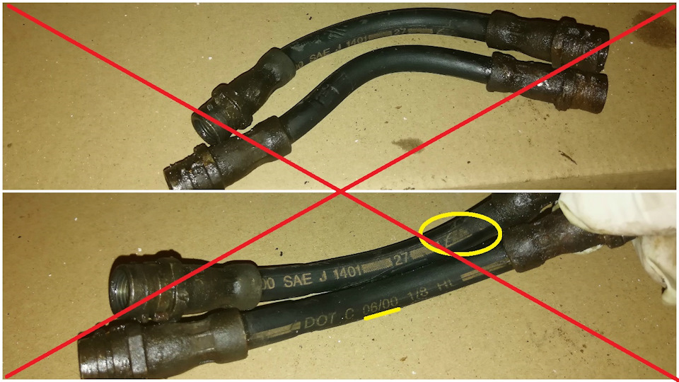

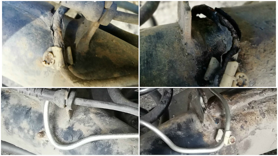

Так как я не являюсь любителем острых ощущений, обнаружив на задних тормозных трубках следы отслоения защитного покрытия и в последствии появления ржавчины на трубках, было принято решение заменить тормозные трубки и тормозные шланги (паровозом).

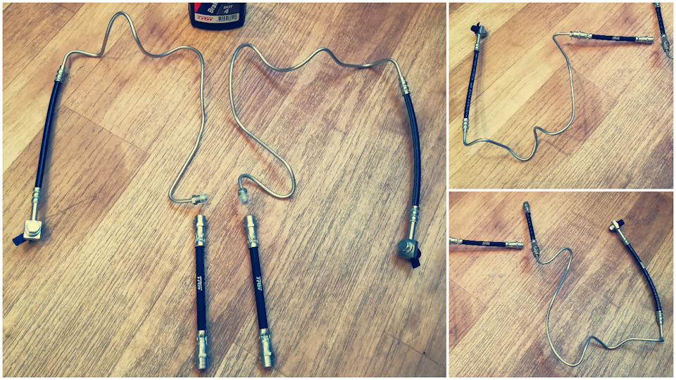

Комплект тормозной трубки от тормозного шланга к суппорту левому (шланг, полый болт, шайбы)
— TRW PHD941 (1J0611763K, 1J0611763AD) 233мм M12x1/ 335мм M10x1 / $14,72
Комплект тормозной трубки от тормозного шланга к суппорту правому левому (шланг, полый болт, шайбы)
— TRW PHD942 (1J0611764K, 1J0611764AD) 233мм M12x1/ 335мм M10x1 / $14,72

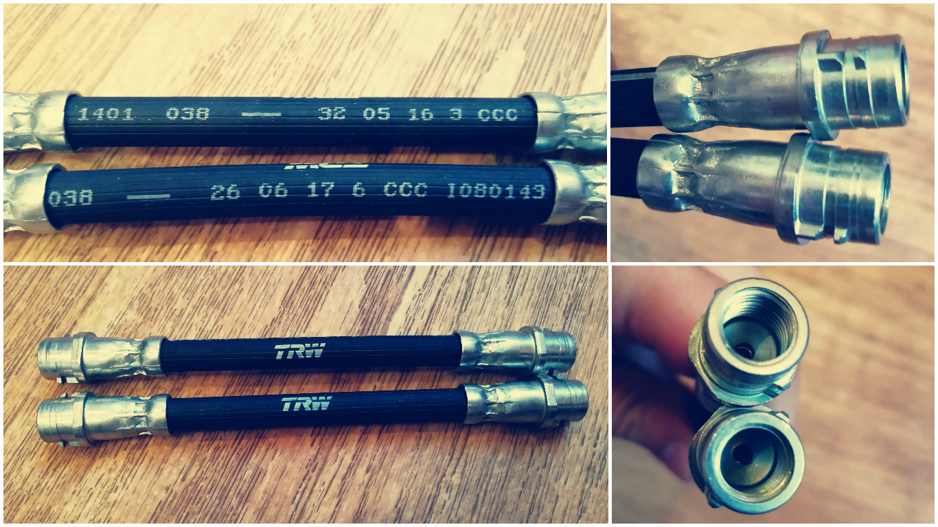

Тормозной шланг задний
— TRW PHA341 (6X0611775) 168мм М10х1 (2шт.) / $10,17
Тормозная жидкость DOT4 0,5л
— TRW PFB450 / $2,50
РАБОТА НА СТО: $15,30
ВСЕГО: $57,41

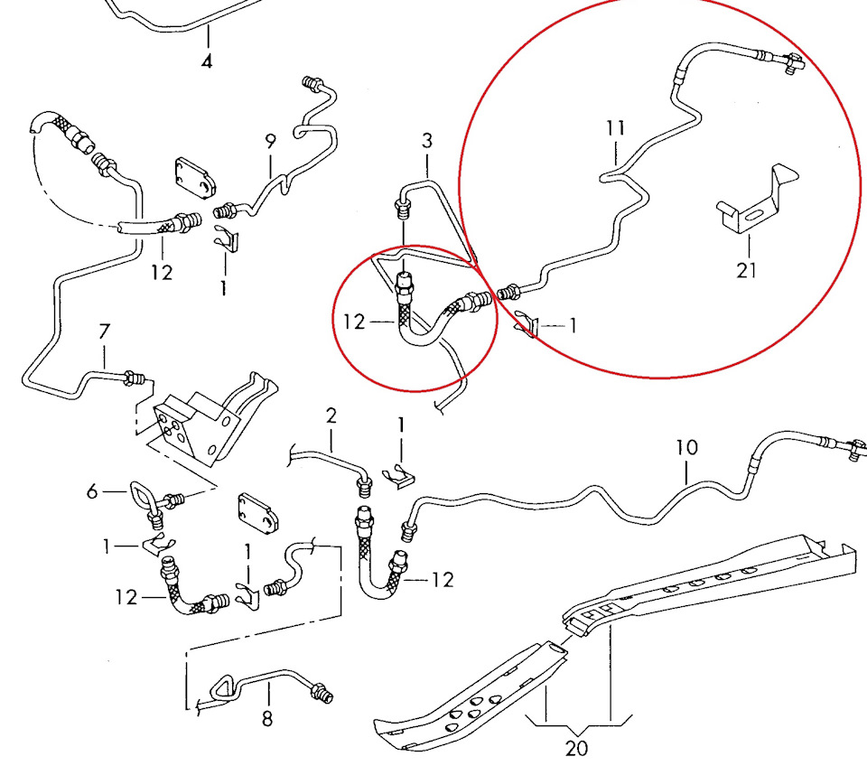

Если кто знает, подскажите пожалуйста артикул скобы/пластины на схеме поз.21. Она держит защитки поз.20
1J0611824A
exist.ua/car-search/?ssd=…611%20775&unit_id=8507661
sasha5156
1J0611715

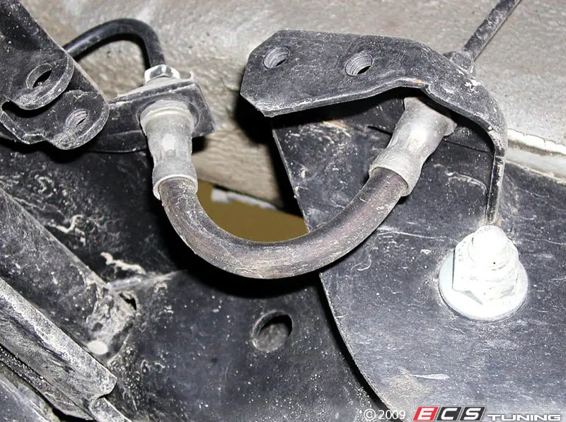

Можете объяснить пожалуйста pha341 куда они ставятся? Что-то смотрел смотрел и всё равно не понял.
Тормозной шланг задний TRW PHA341 168мм М10х1 соединяет медную тормозную трубку, которая идет вдоль кузова слева и справа от вакуумника, и трубку тормозного шланга заднего суппорта. Смотри под балкой задней этот торм шланг
Kiruha-116rus
вот фото c1552172.ssl.cf0.rackcdn.com/69_x800.webp
www.ecstuning.com/b-ate-p…riced-each/6x0611775~ate/
Спасибо, вроде понял)
Получается отдельно без трубки тормозные шланги, которые идут от заднего суппорта я не поменяю, только в сборе с трубкой?
если по колхозу — то можно отдельно купить медную трубку + резиновый шланг (к суппорту самому). по стоку — трубка и шланг идут одним целым. как, например, я и сделал. по стоку

Скажите на фото маркировка это дата производства? Если да, то где найти на упаковке сколько по времени годна жидкость? Я у себя так и не нашёл.
Обычно тех жидкости годны 5 лет, насколько я знаю. Маркировки у каждого производителя разные, но должны быть в любом случае
